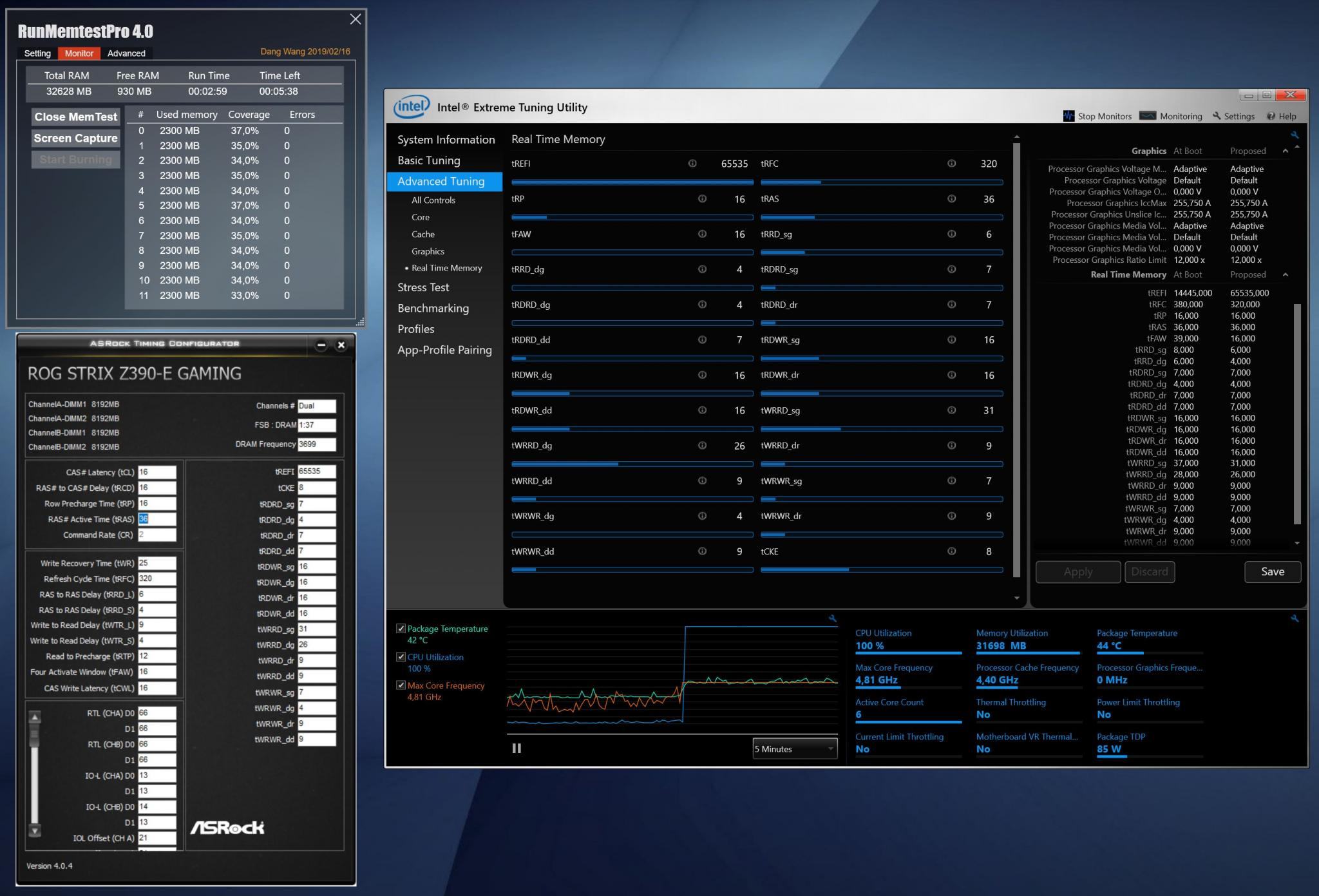

Die meisten Timings kann man doch in Echtzeit auch mit dem Intel Extreme Tuning Utility ändern, wenn man ein Asus 390er Board nutzt, ich spiele auch gerade mit ein paar Timings rum, also ich nutze groß kein anderes Tool, MemTweakIt v2.02.44 funktioniert aber auch bei mir.
