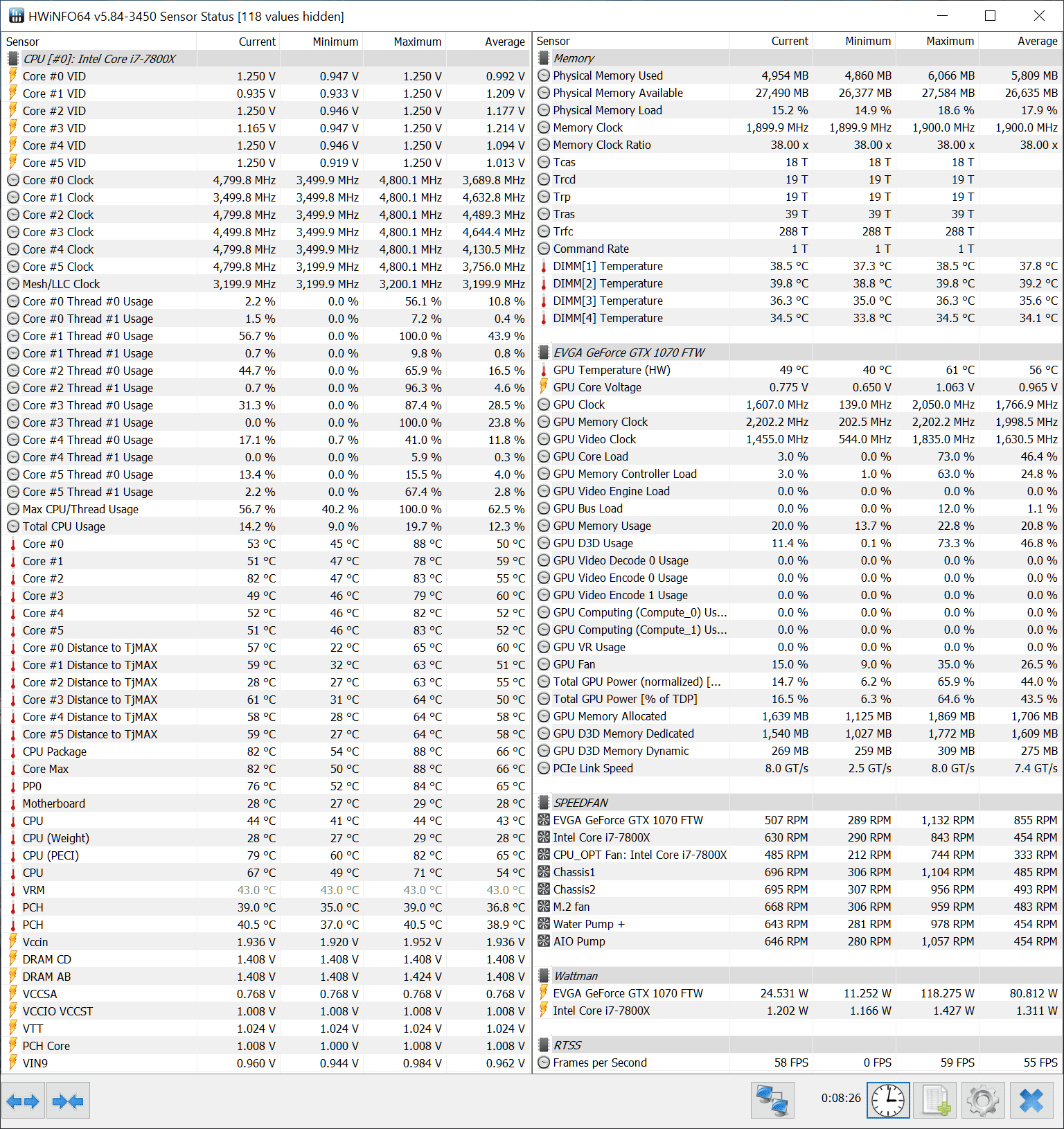

Hier der HWInfo, der immer mitläuft.
Nicht wundern da sind paar Sachen ausgeblendet, die aber unwichtig sind. Die wichtigen Sachen sind drauf.
@Phoenix2000
Du meinst Skylake-X belastet anders als Mainstream CPU's? Auch eine Möglichkeit die ich auch schon vermutete.
Aber auch der 8700K wird doch nicht so heiss außer man hat einen schlechten Chip ^^

Aber bei deinem HWinfo Bild scheint es wirklich keine Vcore angabe zu geben .. seltsam. Dafür VCCIN die ich wiederrum nicht bei mir drinn hab.

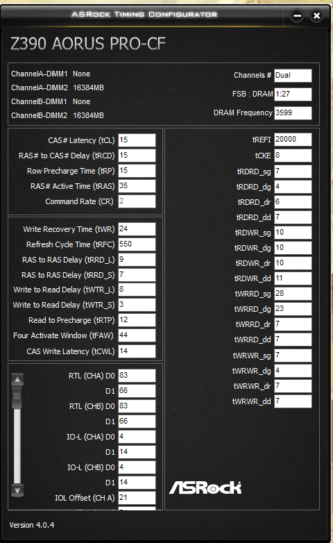

Hab mir heute nochmal Zeit genommen und alles frisch angegangen. Timings im Anhang. OCCT 30min ohne Probleme, Memtest64 ~1h auch ohne Probleme. VCCIO/SA @ 1.2V, Dram/Training Voltage @ 1.41V.
Hatte jetzt vor über Nacht mal tREFI auf über 20k zu drücken und tRFC auf 500 dann mit HCI Memtest 16 Instanzen mit jeweils 1800mb durchlaufen lassen.
Mein eigentliches Ziel ist sowieso nur etwas mehr als Standard XMP rauszuholen. Das hab ich jetzt eigentlich schon erreicht. Nächstes wäre wohl Effizienz erhöhen (weniger Spannung).
P.S. Der vorherige Misserfolg lag an BIOS Einstellungen die nicht auf Auto waren. Zudem sollte man doch vllt. mal auch den Training Voltage anheben anstatt nur den Dram :wall::wut:
