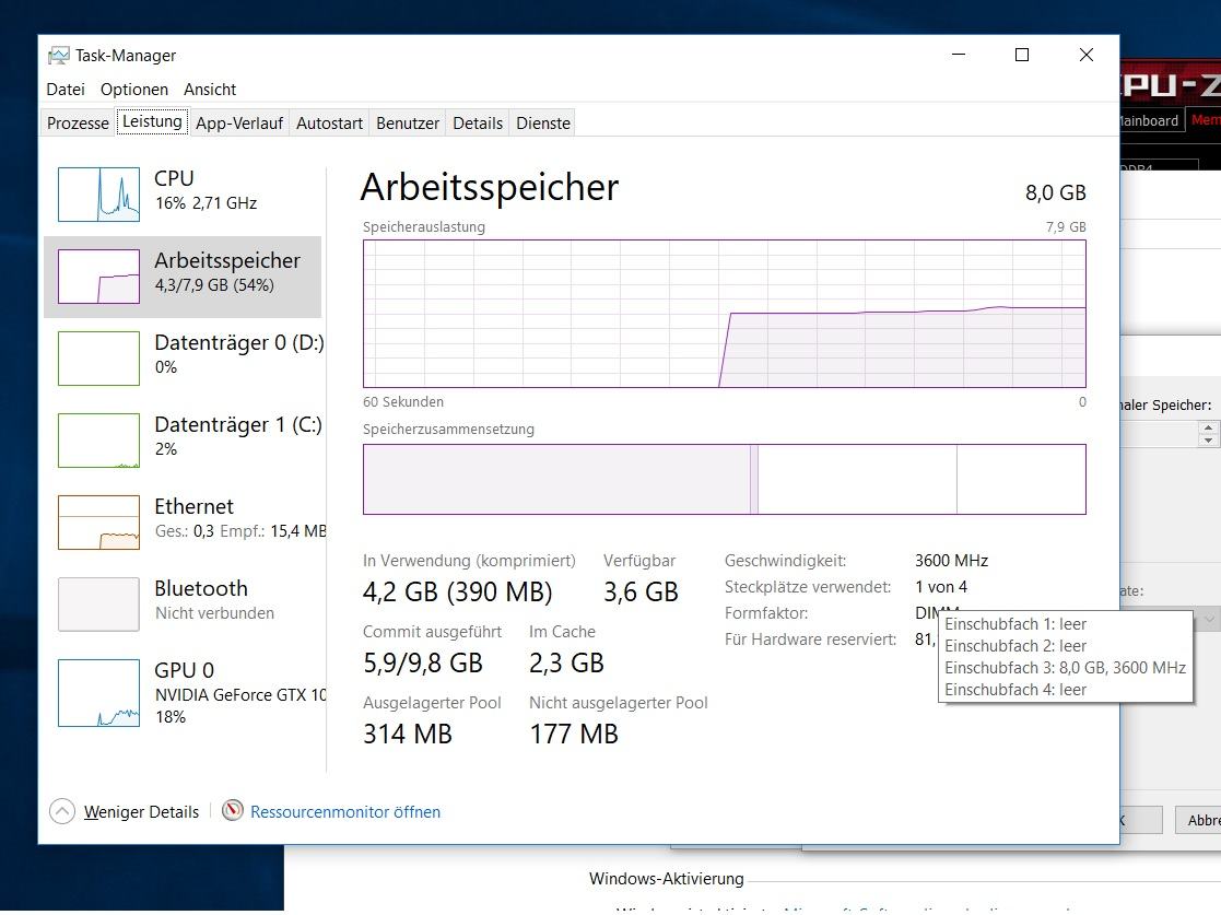

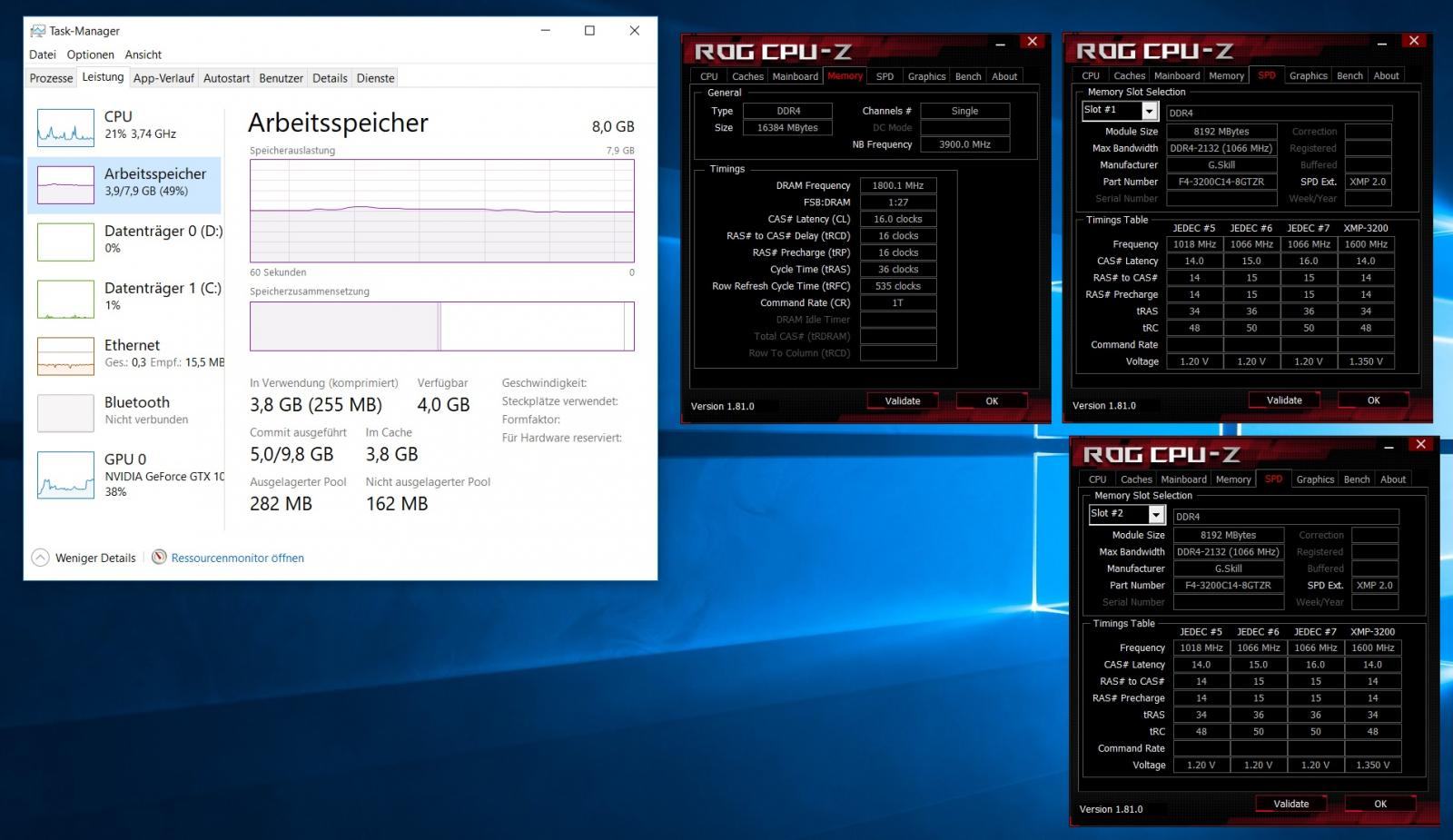

Hi Leute, ich habe gerade mein System neu aufgesetzt und plötzlich habe ich in Windows nur noch 7,9 GB Ram zur Verfügung obwohl 16GB erkannt werden. Habt ihr ne Ahnung woran das liegt?
Ne hab ich gerade schon gecheckt.
Maximales Speicher ist nicht aktiviert und da steht eine 0 im grauen Feld so wie es sein sollte.
Im Tast Manager wird mir auch komischerweise nur 1 Riegel angezeigt. In CPU-Z beide.
Wie hast du den Ram laufen?
Xmp altiviert.
Welcher Ram ist es und wie läuft er momentan?
Gesendet von meinem GT-I9305 mit Tapatalk
Ja auf einen ASUS VIII Impact
Gesendet von iPhone mit Tapatalk Pro
Oh Mann jetzt funktionieren meine USB Ports nicht mehr -_-
Bei einem Riegel bekomm ich immer:
Q-Code 53 - Speicherinitialisierungsfehler. Speichertyp ungültig oder nicht kompatible Speichergeschwindigkeit
