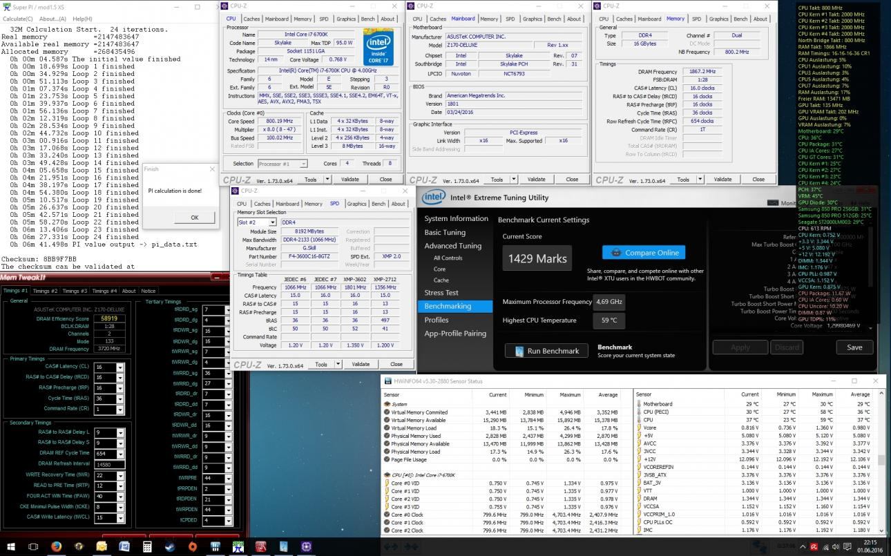

Moin,
habe mir vor ein paar Wochen auch ein Kit gekauft, ein F4-3600C16D-16GTZ.
Läuft bei mir auf einem Asus Z170 Deluxe mit 3733-16-16-16-36-1@1,35V (1,344V laut Sensor).
An sich scheint das System so zu laufen, nur habe ich ab und zu in unregelmäßigen Abständen das Problem, dass der Rechner nicht starten möchte.
Nach dem Start bleibt der Bildschirm schwarz, nur manueller Neustart hilft, OC Settings failed, nach dem Neuladen der Bioseinstellungen, Start ohne Probleme.
Fehlercode 55-Memory not installed, 41-im Handbuch nicht aufgeführt (wohl auch Speicher), 00- not used, sind die 3 unterschiedlichen Codes die auftreten.
Würde den Fehler gerne beseitigen, bin mir aber nicht sicher woran es liegt.
Aktuellstes Bios ist installiert, hat aber am Problem nichts geändert.
CPU und NB laufen mit 4,7 Ghz, dies scheint auch stabil zu sein, habe ein paar Mal LinX und Prime laufen lassen, keine Fehler.
Habe mal ein Bild angehängt, auf dem man hoffentlich alle nötigen Infos sehen kann...vielleicht hat jemand einen Rat um das Problem zu beseitigen. ;)
