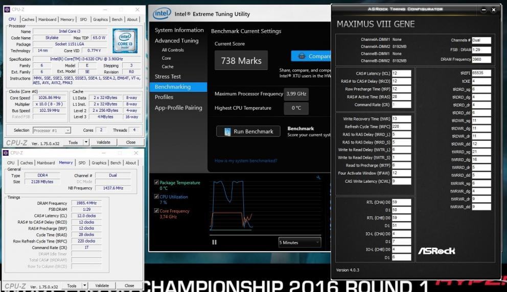

Ich habe meine Riegel auch mal im XTU getestet und sie machen auf dem Gene un dem i3-6320 eine ganz gute Figur.
Nun stehen bald Tests mit vier Riegeln an und natürlich auch noch auf dem XPower...
RTL/IOs 50/51/7/6.. wie hier.. 6/6 oder 7/7 geht bei dir nicht?

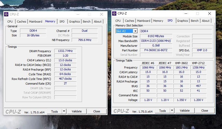

ich hab heut die F4-3600C16D-16GTZ bekommen. Laufen mit XMP leider nicht auf meinem VIII Ranger :( bekomm dann q code 55 angezeigt. Mal sehen, ob asus da noch Bios Updates bringt, weil auf dem Hero sollen die ja laut QVL von GSKill laufen.
Haben aber noch ein 2. Profil. 2666 Mhz CL 13-12-12, was mit 1.2V laufen soll. Tut es aber auch nicht richtig. Muss da 1.25V draufgeben, damit das 2. Profil gut läuft. Mach ich aber CL 13-13, dann laufen die auch mit 1.2V.
Das wundert mich wirklich... Ranger/Hero/Gene... das sind doch keine großen Unterschiede und auf dem Gene laufen die 3600C17 anstandslos 1950 C12-12-12 und natürlich auch im XMP.
Vielleicht solltest du einfach mal das XMP Setting außen vor lassen und die Timings und Spannung manuell setzen?
Kann ich mal probieren. Aber ich hab da wenig Hoffnung. :d Hätte eben gern die 3600 CL-16 mit XMP gehabt.
manuelle Eingabe ändert auch nix. Zeigt erst 41 an und geht dann auf 55
