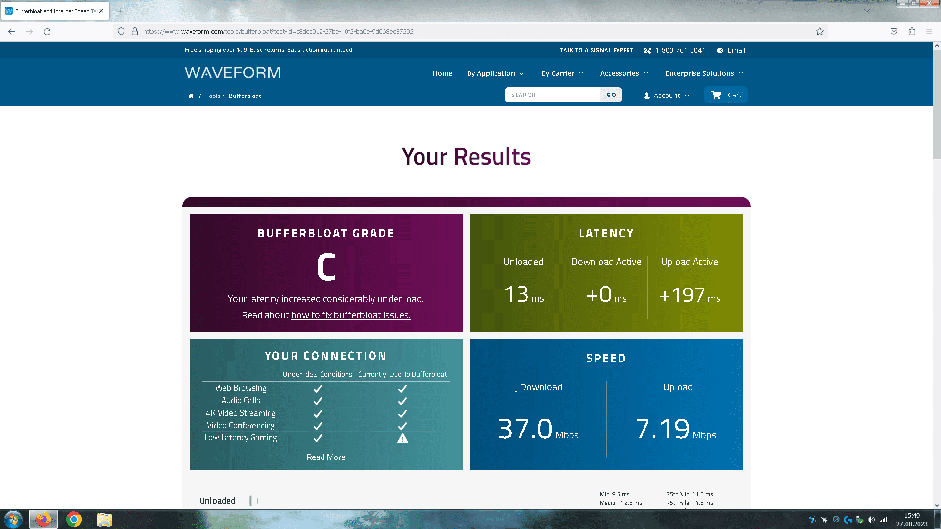

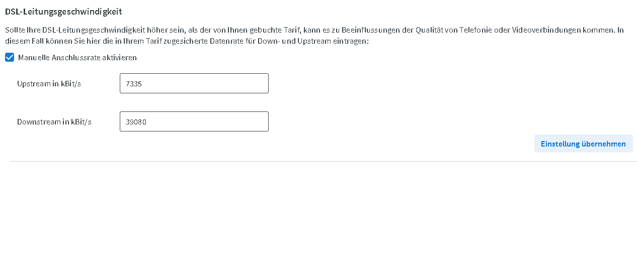

Ingress Shaping in der Fritzbox - und lol weil ich nicht gedacht hätte das das so viel bringt...

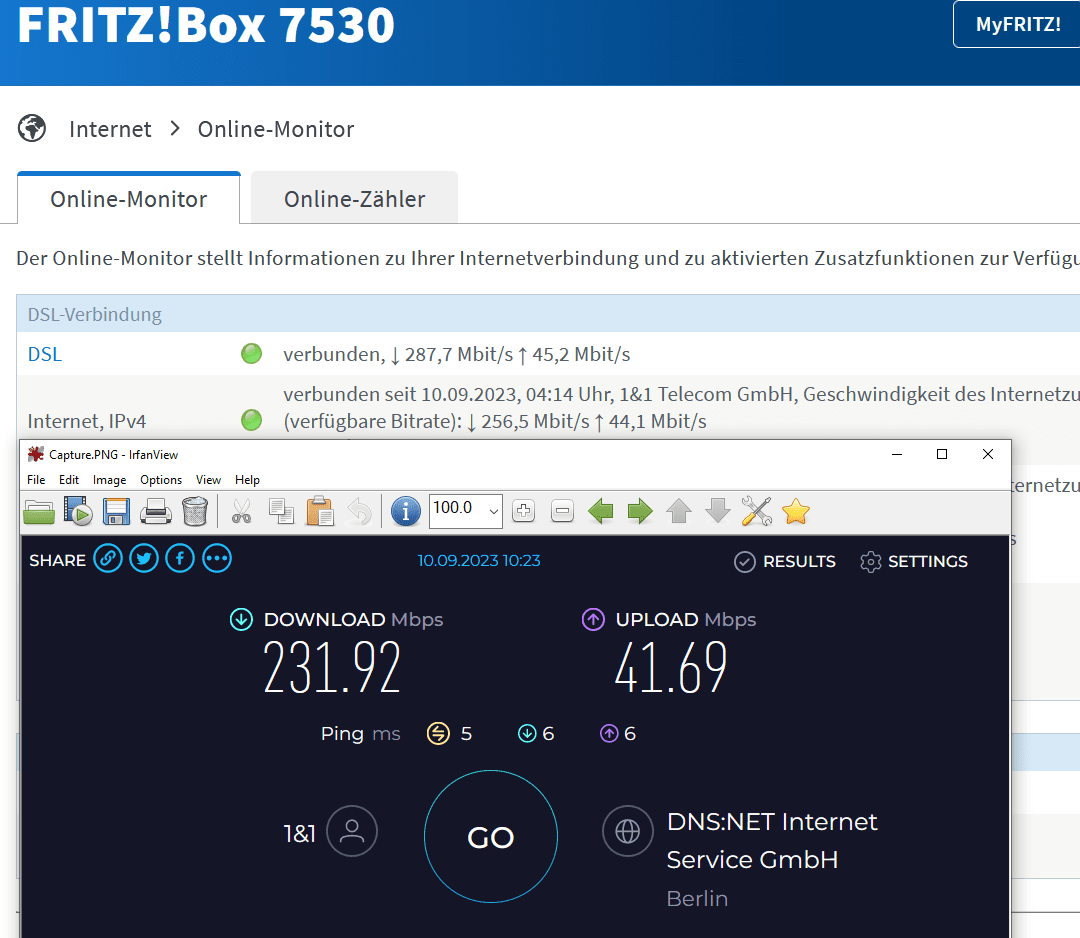

Ich kam mit der FritzBox 7590 AX zuletzt auch immer auf A+ auf Waveform. Probiert bitte noch den Speedtest (.net) aus. Denn dort war der Bufferblot nie weg und die Werte scheinen mir akkurater.
Mit der 7530 gibt es hier keine Probleme. Es wird natürlich ordentlich was vom DL abgezwackt. So viel, dass ich, als Alleinnutzer meiner Leitung, den Einsatz solcher Lösungen vielleicht generell überdenken sollte. 😉

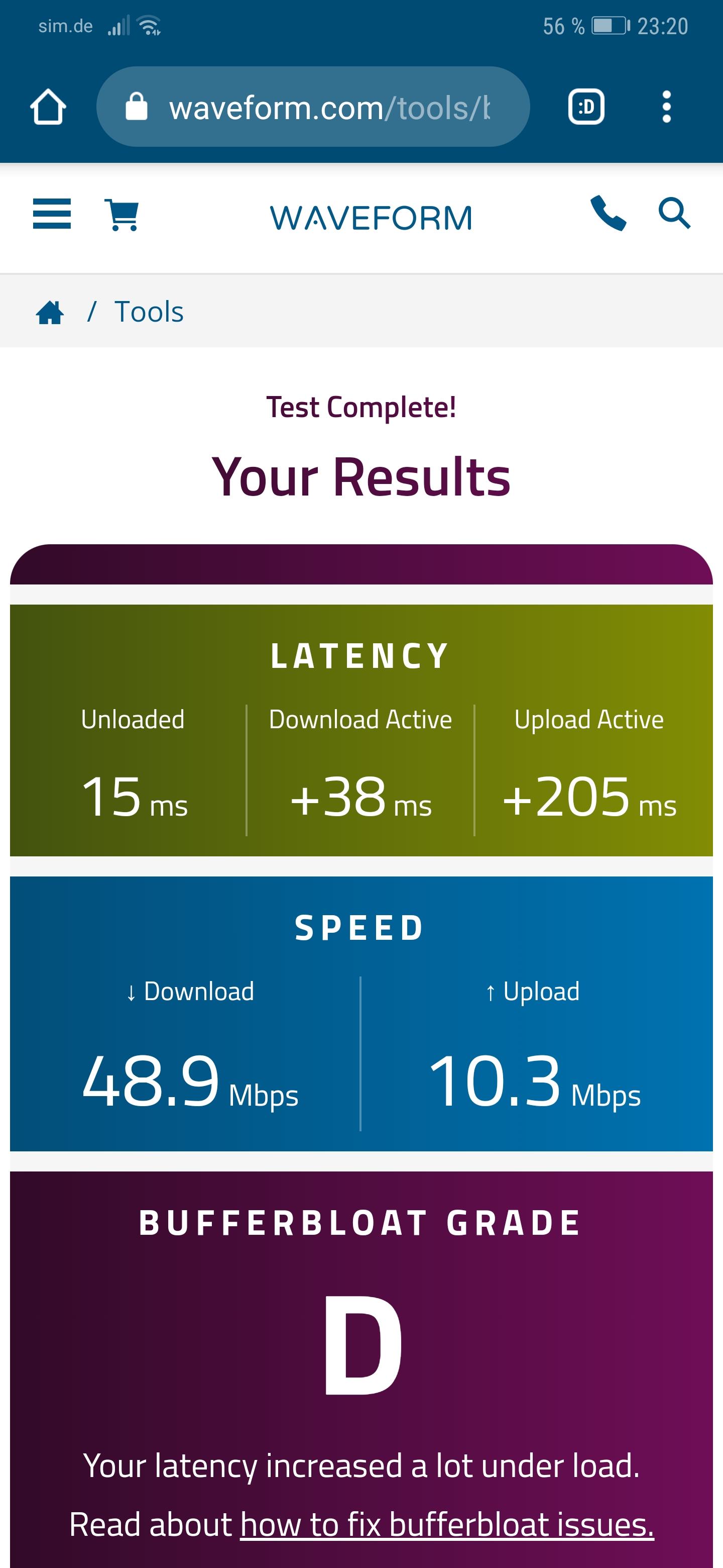

Es gab immer bufferbloat (immer 150+ms beim upload egal welche firmware/settings/limitierung).

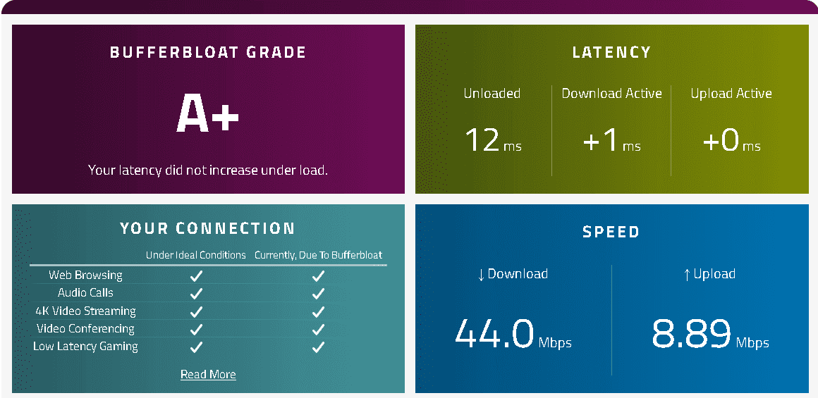

Das erste Bild ist von der 7590
Das zweite vom Asus dsl-ax82u mit Merlin OS
Die Fritzbox ist in der Bucht gelandet und der Asus hat zero Bufferbloat egal in welcher Lage.
Asus Router angeschlossen, Merlin installiert, haken bei QoS Cake gesetzt läuft.
Ohne Große tweaks.

@Slade, auf dem ersten Bild ist die Bandbreite deutlich höher als auf dem zweiten Bild. Das riecht schwer danach, als würde der Limiter bei der 7590 nicht richtig greifen.
der Asus hat zero bufferbloat egal in welcher Lage
Hast du auch mal mit speedtest.net getestet? Oder noch besser, ping 8.8.8.8 in der Konsole laufen gelassen und dann beispielsweise einen Steamdownload gestartet?

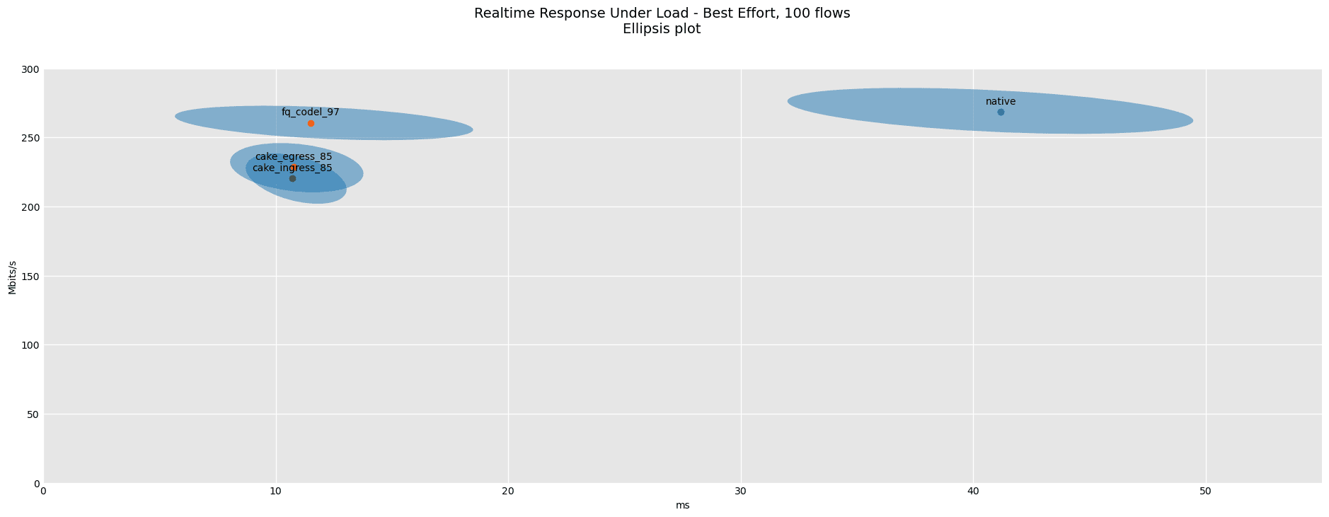

Mit FQ-CoDel genügt es bei meiner Leitung, wenn ich 3 % opfere, um selbst 100 parallele Streams zu bändigen:

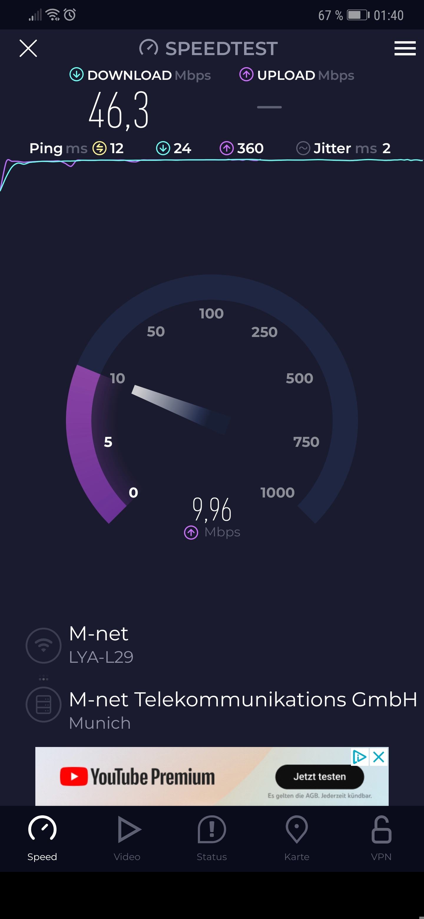

Alles getestet, auch mit greifendem Limiter.
Das war nur ein Bild von 20 verschiedenen Szenarios auf der Fritte.
Selbst wenn ichs limitiert hab auf 40mb/8mb auf der fritzbox, gabs immernoch 200ms bufferbloat.
Speedtest hatte ich mit der fritzbox auch 200ms im upload, mit dem asus 12ms.
Hab noch nen Fritzbox 7590 Shot gefunden von Speedtest.net glaub das sagt alles (400ms spikes im upload):ROFLMAO:

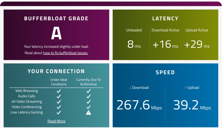

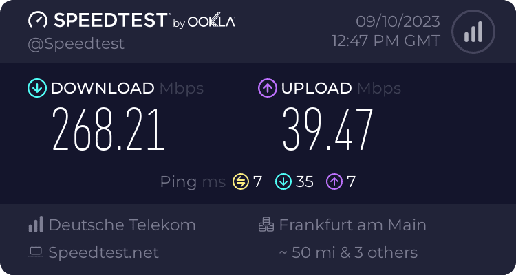

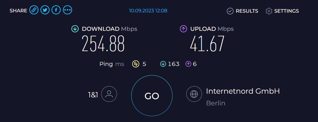

@BobbyD, im Bufferbloat, wer, wie, was, wieso, weshalb, warum Thread auf ComputerBase zeigt sich übrigens das gleiche Bild: 7590 = miese Werte.
speedtest.net​
Waveform​
Bei Waveform kann man sich immerhin noch die Zusammenfassung als .csv Datei runterladen:

====== RESULTS SUMMARY ======
Mean Unloaded Latency (ms),8.38
Increase In Mean Latency During Download Test (ms),15.6
Increase In Mean During Upload Test (ms),28.88
Download speed (Mbps),267.553
Upload speed (Mbps),39.224
====== LATENCY TEST DETAIL ======
Unloaded - Median Latency (ms),8
Unloaded - 95th %ile Latency (ms),11.4
Unloaded - Mean Latency (ms),8.38
During Download - Median Latency (ms),23.9
During Download - 95th %ile Latency (ms),34.41
During Download - Mean Latency (ms),23.98
During Upload - Median Latency (ms),9
During Upload - 95th %ile Latency (ms),86.85
During Upload - Mean Latency (ms),37.26
Da sieht man dann, dass die Latenzen im Upload auf über 80 ms hochrauschen.
Bei mir ist es genau umgekehrt. 🤪
Vielleicht gibt es ja auch tatsächlich mehrere Hardware-Versionen, die die Unterschiede erklären könnten.
