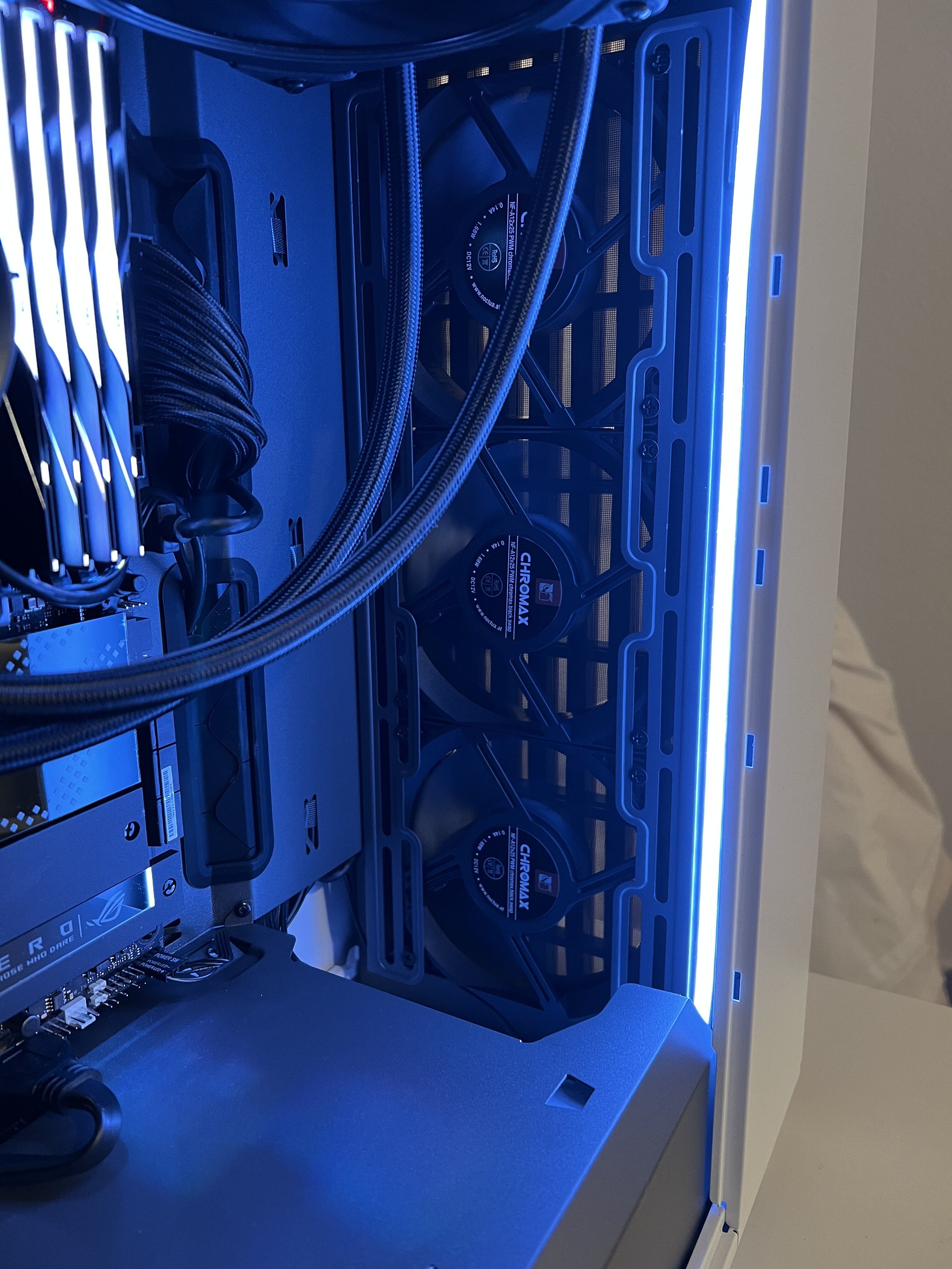

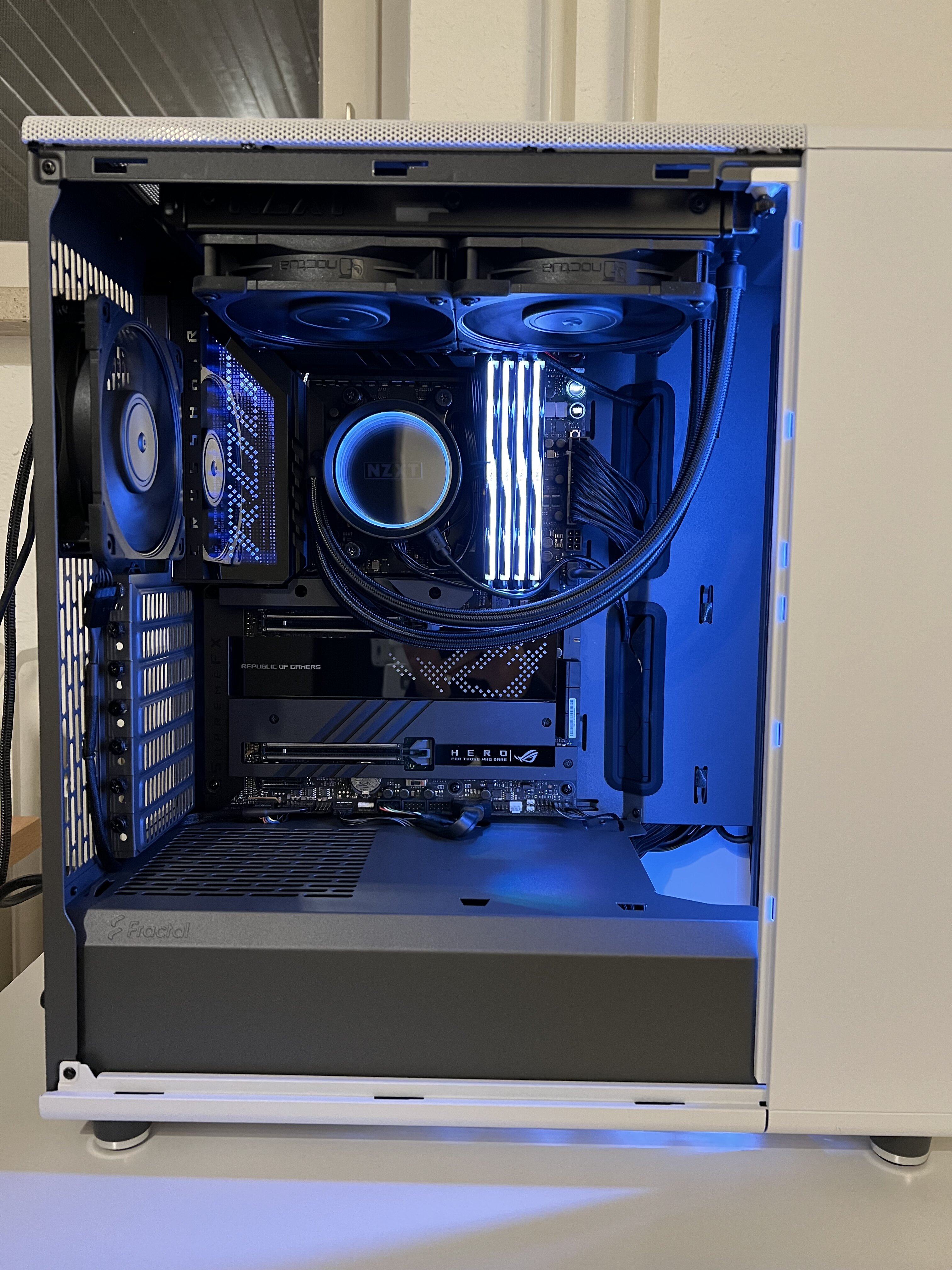

Gestern die ganze Hardware aus dem Lian Li O11 Evo umgezogen.
In der Front sitzen nun 3x Noctua Intake, hinten 1x Noctua Exhaust (jeweils Chromax).
Die AIO, ob X53 oder Liquid Freezer II, wird heute Abend noch verbaut. Die AIO wird auf jedenfall auch mit Noctua bestückt.
Ein paar Nachteile sind mir beim Einbau dennoch aufgefallen:
- HD Audio Kabel ist knapp bemessen
- Die unteren und oberen Schlitze/Öffnungen für die Kabel sind zu klein und unten ist teilweise so wenig Platz, dass man die Kabel nicht richtig biegen kann
- Führt man die Kabel (HD Audio, USB, Lüfter) durch die unteren Schlitze, so sollte man unbedingt die PSU nachher einbauen. Ist die PSU verbaut, ist es nicht mehr möglich, zumindest bei einem Dark Power 12 Pro, Kabel durch die unteren Kabelöffnungen zu stecken...

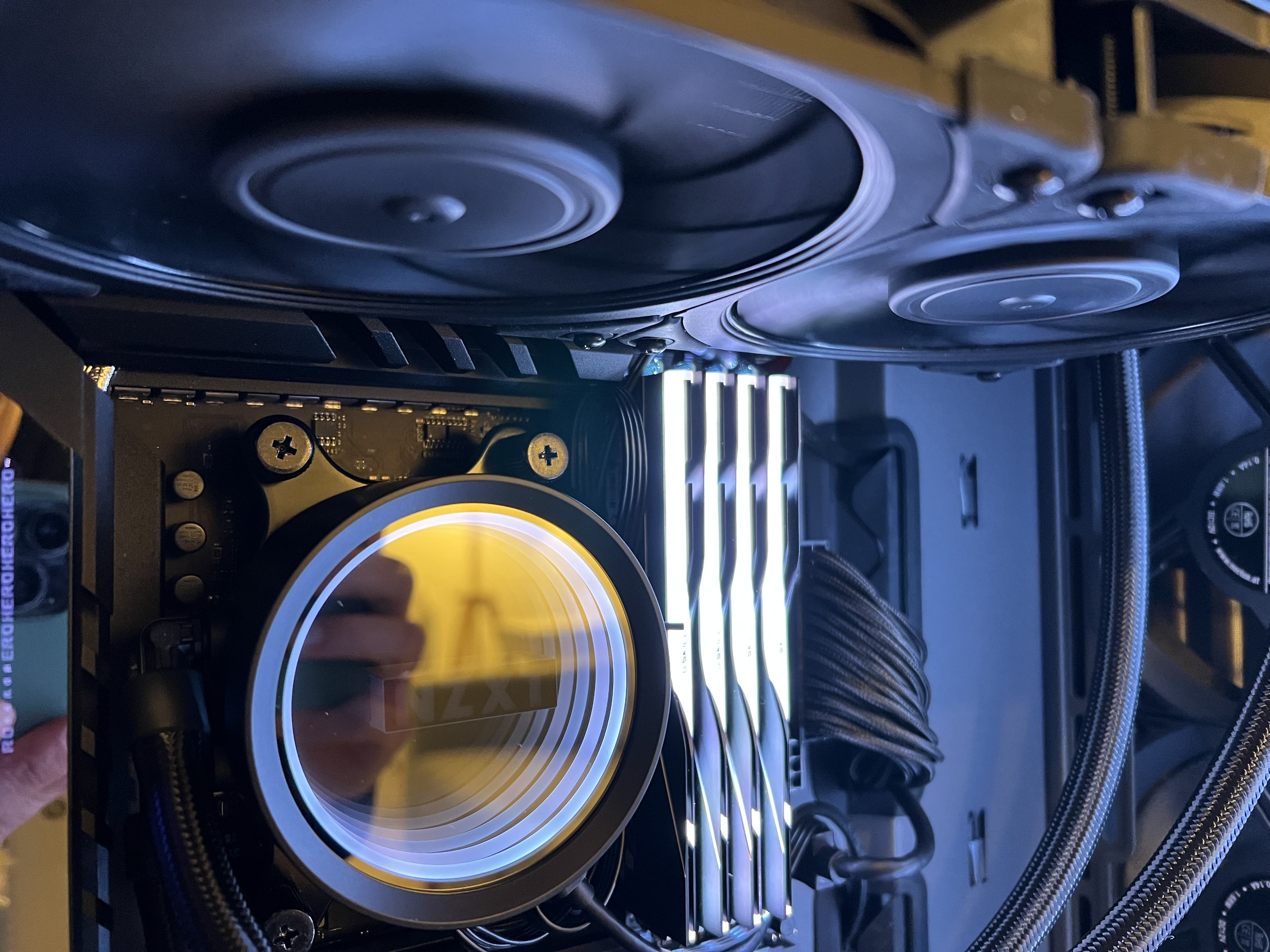

Also 240mm Radiator top sollte bei keinem ein Problem darstellen. Ist zwar knapp, aber ich hab ein X670E Hero. Wenn dann könnte der RAM evtl. zum Problem werden.

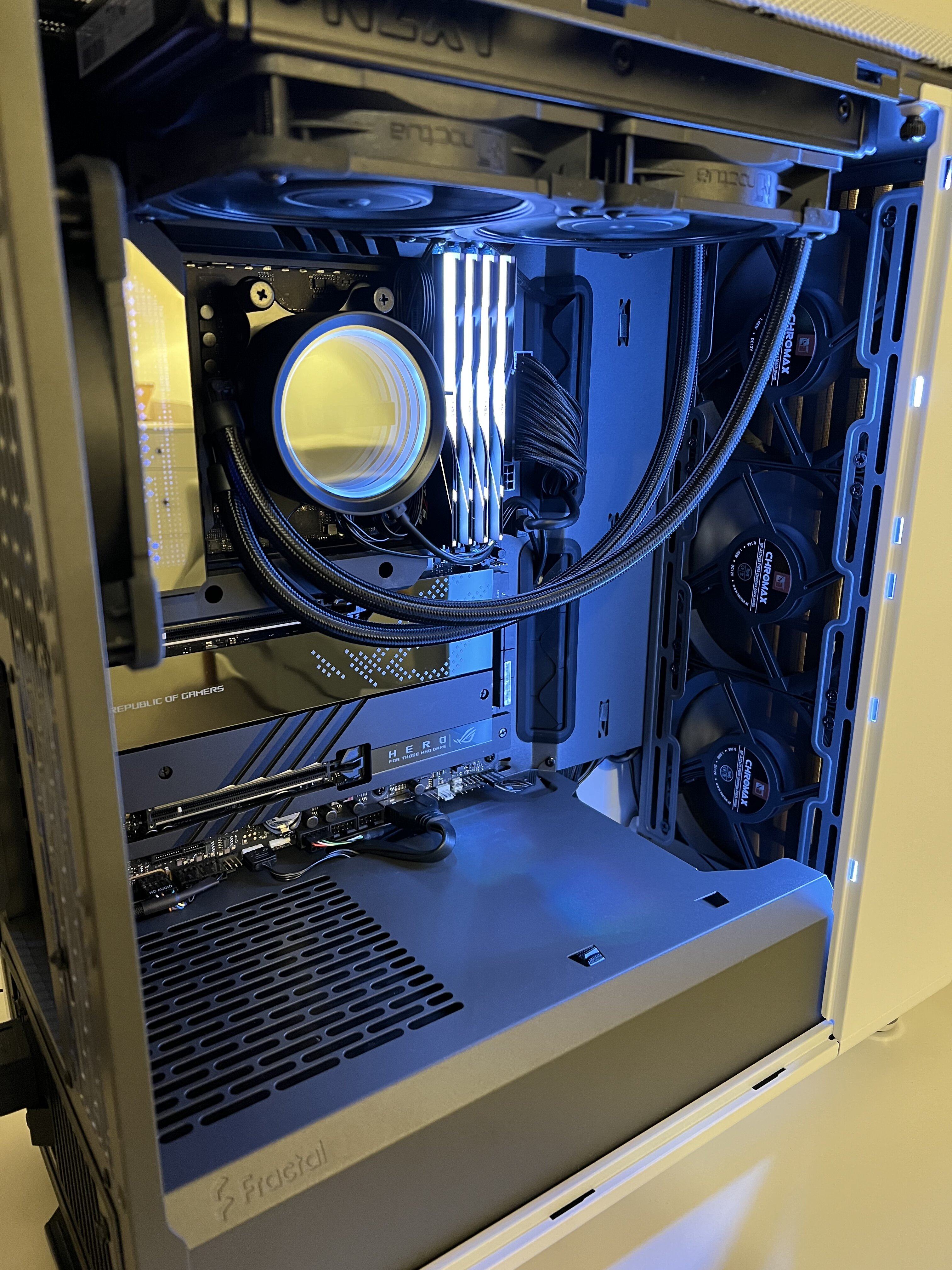

LED Strip verbaut :-)
Fun Fact:
Meine CPU Temps sind besser mit 6x Noctua als mit 10x Lian Li Inf Fans UND 240mm Radiator statt 360mm... keine Ahnung wieso :d Hatte sogar im O11 Evo Grizzly Wärmeleitpaste aufgetragen.

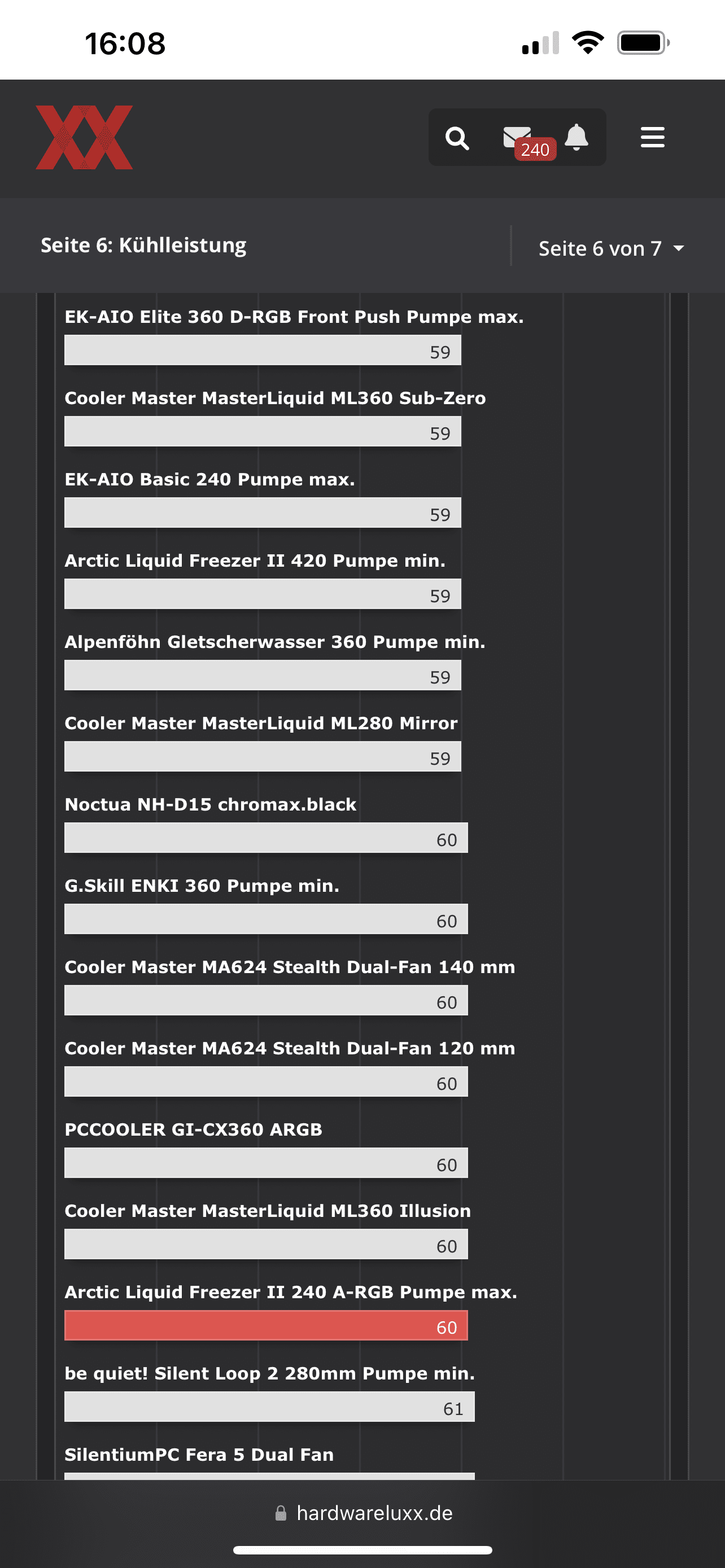

Guck dir doch erst mal ein paar Tests an bevor du urteilst. Hier der HWLuxx Test der Arctic Freezer 240mm als Beispiel.
Das Ding hält mit seinen sehr leisen Standard Lüfter ohne Problem mit den dicken und 4x so teuren 360mm AIOs von zB EK oder der doppelt so teuren und lange nicht so leisen 280mm Silent Loop mit… (hatte selbst die 280mm Silent Loop in einem Lian Li vor der 240mm Arctic Freezer und kann sagen, die Arctic kostet nicht nur einen Bruchteil, sie ist auch noch mindest genauso kühl UND dabei leiser!)
Dabei mit den Serien Lüftern max 40dB, während die Konkurrenz mit 360mm teilweise 55dB von sich geben.

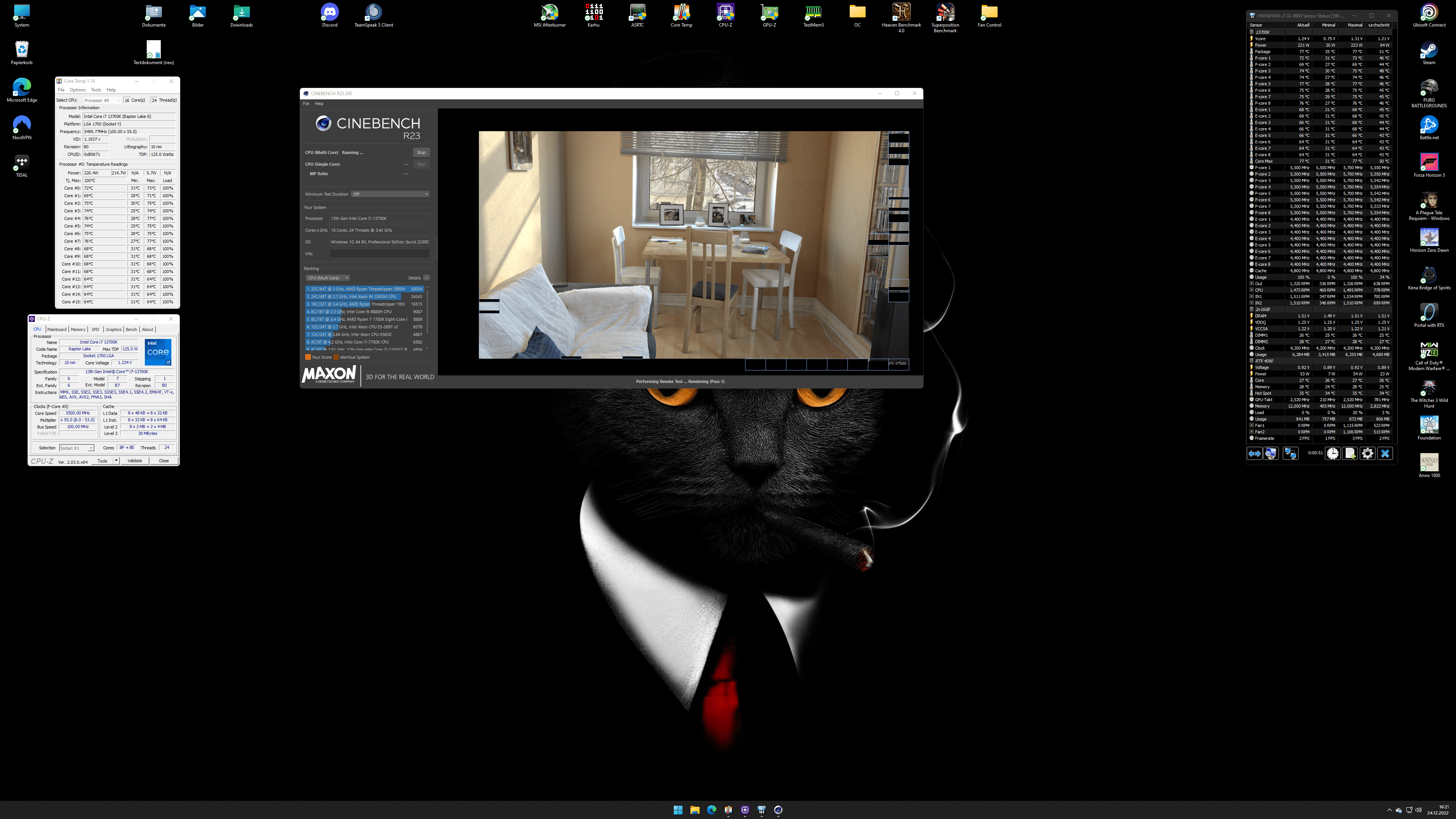

Oder schau dir mal meine Temperaturen mit einem 5.5GHz 13700K an …
13700K @ 5.5GHz @ 1.23v @ Contact Frame @ Noctua NT-H2 @ Noctua NF-F12 PWM @ Arctic Freezer II 240mm im North Mesh @ all-Noctua FANs
Ich bin leiser, schneller, schöner und kühler als die meisten mit 280mm/360mm unterwegs ...

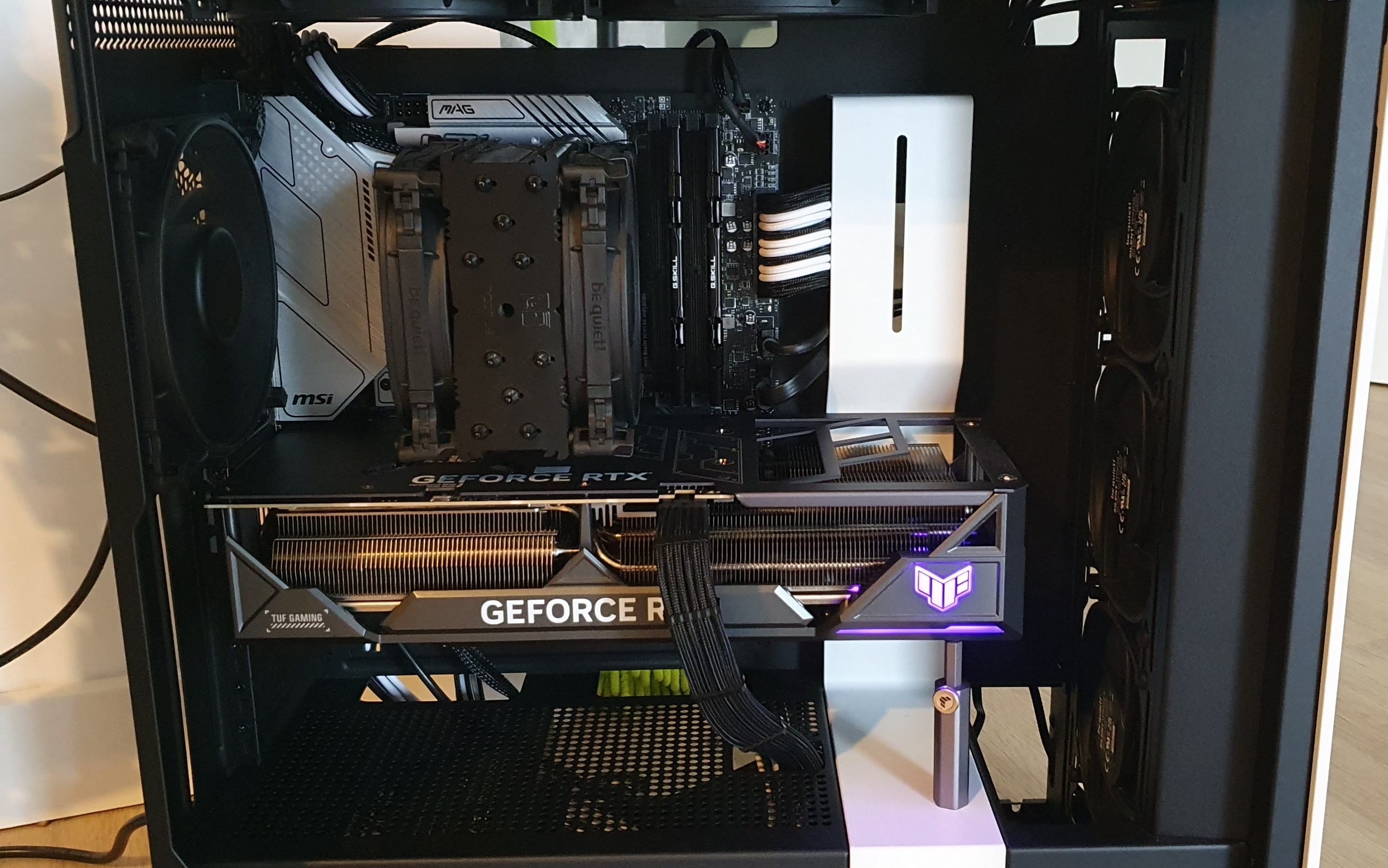

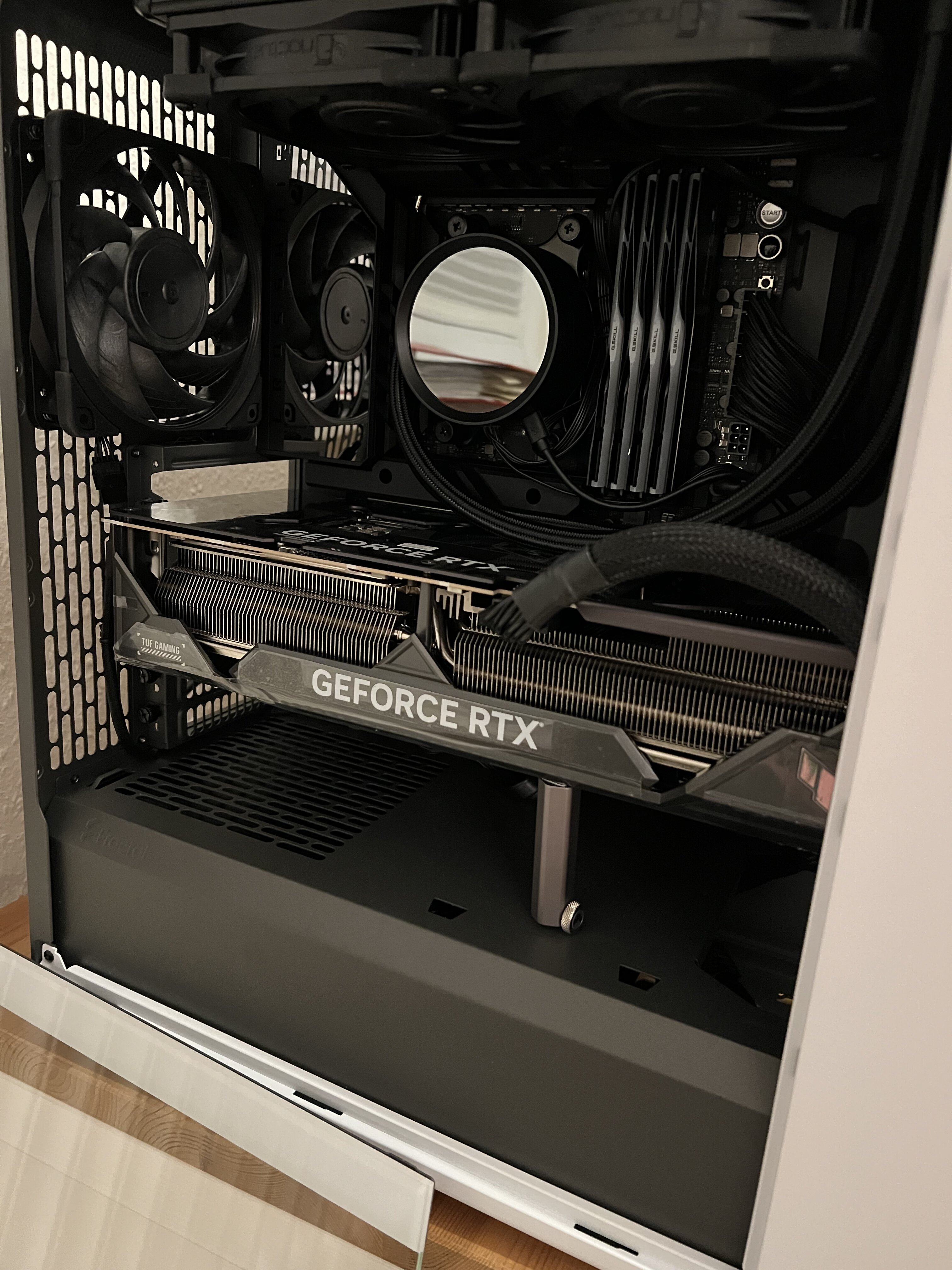

Soeben eine TUF 4090 OC verbaut, passt 😎
Gut zu wissen, dass so fett Karten auch reinpassen. Bei mir wird es wohl eher absehbar ne 4080 werden, aber mal schauen.
Ist aber dennoch ganz schön knapp, oder?! Zeig doch mal ;)

In der Front habe ich ca. 1cm Puffer zu den Noctua Lüftern. Das TG-Panel geht problemlos zu (für die Fotos habe ich das TG-Panel allerdings abgenommen, damit es nicht spiegelt).

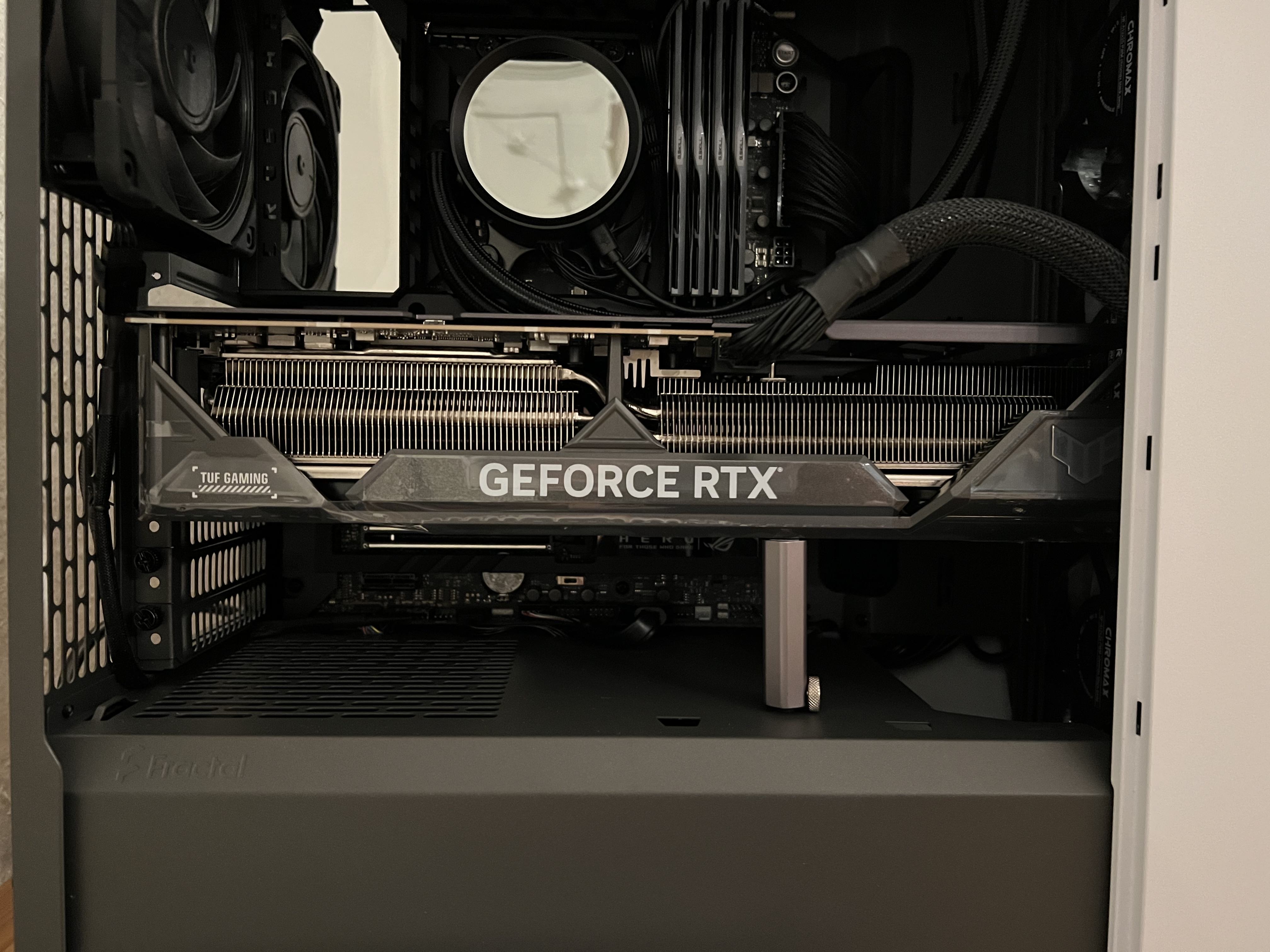

absicht dass die stütze verkehrt rum ist? :d
auf deiner tuf sind folien? meine 409 hatte nur auf den lüftern welche
Natürlich Absicht ähm… 😅🙈
Die Folien sind draufgeblieben, da die Karte nicht bleibt bzw. nun verkauft wurde. Die Karte ist nicht bis minimal hörbar unter Last, aber optisch ist mir eine FE lieber.
Die Karte ist für meinen Build einfach zu groß, wie alle Custom Designs.
So Leute, ich war gestern bei einem Bekannten, und was steht unter seinem Schreibtisch, ein weißes North. Ich sehr überrascht, ABER: auch ziemlich ernüchtert. Das Case ist mir viel zu kompakt, mit seiner Hardware wirkte es sehr vollgestopft (er hat ne große 3090 Strix drin). Ich glaube, dem Case hätten ein paar Zentimeter in alle Richtungen gut getan. Ich denke, ich werde meine Vorbestellung wieder stornieren und ein H7 Flow ordern. Da ist wesentlich mehr Platz drin, vor allem nach oben für den Radi der AiO. Zumal er meinte, das es eine ziemliche Fummlei war. Man man, was
Das Kabelmanagement macht man einmal und gut ist; wobei das Kabelmanagement an sich fand ich sogar recht angenehm und gut gelöst.
Die einzige Fummelei waren die CPU Lüfter. Hier muss man einfach aufpassen, dass wenn man den Radiator einsetzt und später die AiO auf der CPU montiert (oder umgekehrt), dass man die Lüfterkabel nicht wieder mit rauszieht, denn sonst muss man wieder den Radiator komplett abmontieren.
Der einzige Kritikpunkt für mich... warum zur Hölle hat man nicht ein paar Millimeter im Deckel mehr Platz, sodass man auch einen 280mm Radiator verbauen kann.
Ansonsten, ja das Case ist kompakt, aber wenn selbst eine TUF 4090 OC (problemlos!) eingebaut werden kann... Gut die Karte schaut dann überproportioniert aus, aber das schaut die Karte auch in einem Lian Li O11 Evo :d

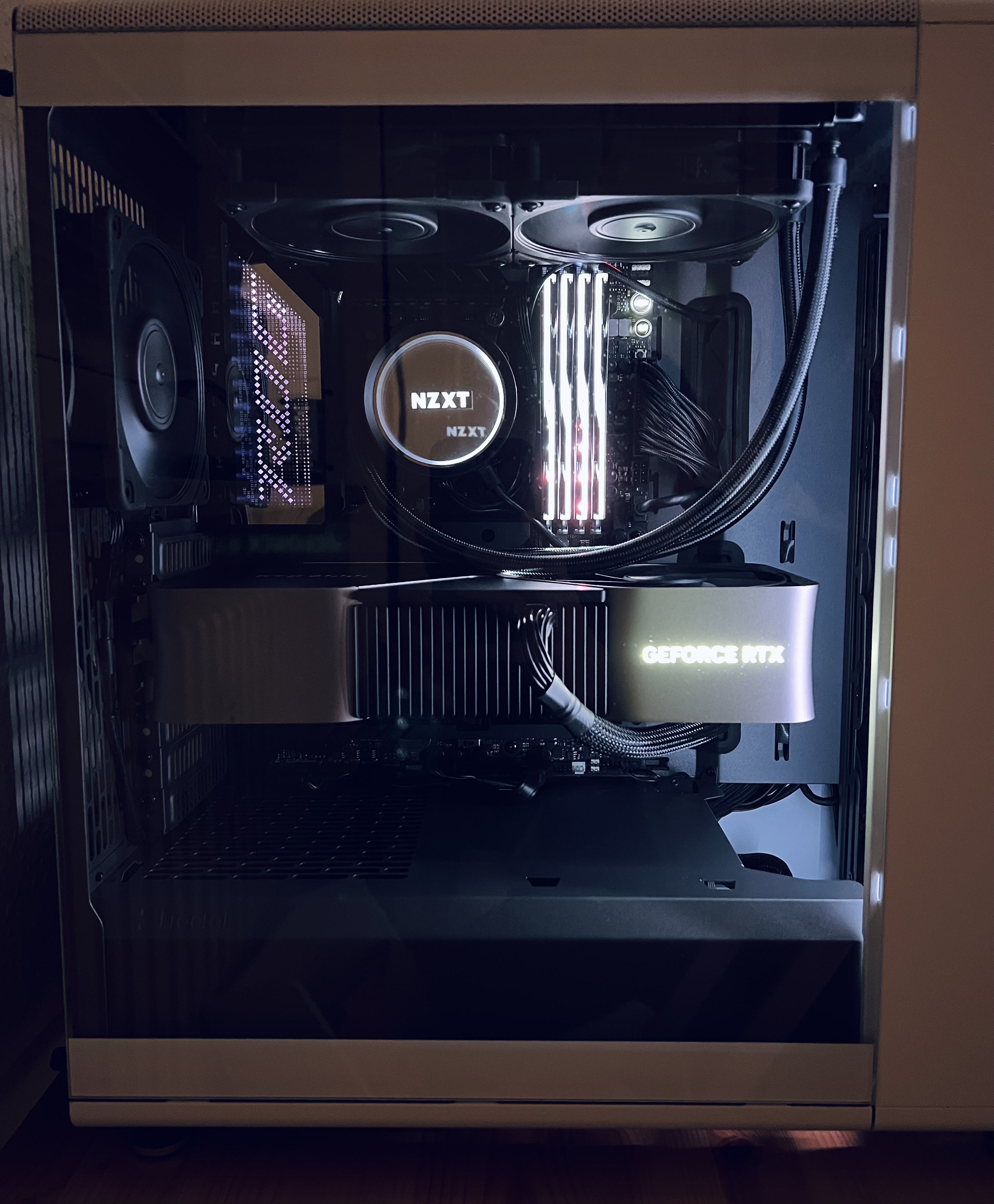

RTX 4090 FE verbaut.
Das vertikale GPU Kit von Fractal „Flex-B20“ ist nicht kompatibel mit der FE 😫
P.S. Hat jemand das Dark Power 12 Pro im North Einsatz?

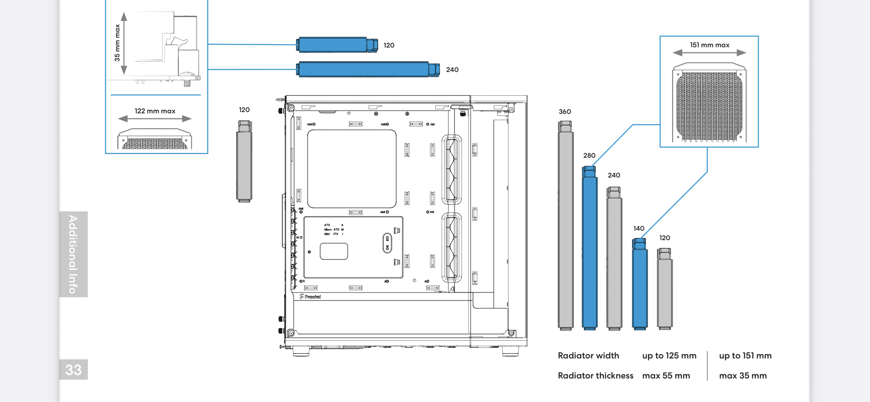

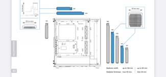

In den Specs des North steht, dass der Radiator nur bis 35 mm dick sein darf (unabhängig ob Top oder Front), die Artic Liquid Freezer hat einen 38 mm Radiator. Da du diesen aber verwendest, scheint er ja trotzdem zu passen.
Hängt vermutlich auch mit dem Mainboard und der Länge der GPU (bei Montage in der Front) zusammen. Hattest du irgendwelche Probleme damit?
Danke
