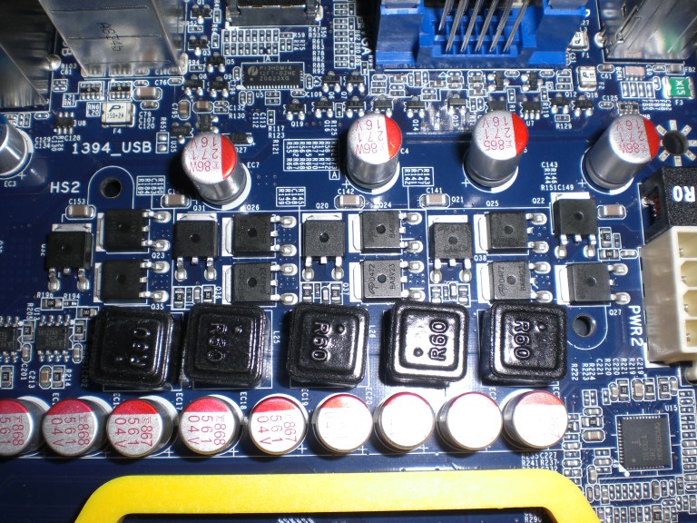

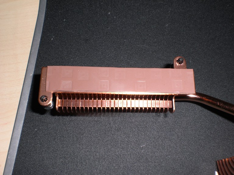

noch nicht, aber da ich in einem review gelesen habe, dass der chipsatz sehr heiß werden soll und ich sowieso meinen nb-kühler weiterverwenden möchte, habe ich vor dem einbau schon mal geschaut. ;)
ich hatte vor, mit den bildern im wakü forum anzufragen, da ich sowieso nächste woche noch was bei aquatuning bestellen wollte.
ich denke, das dir form des kühlers und die anordnung der löcher mindestens genauso wichtig wie der lochabstand sein dürften.
dieser beträgt im übrigen etwa 77mm. (mit dem lineal gemessen) ich dödel war zu faul, die schiebelehre aus dem keller zu holen und habe es dann beim einbau vor lauter vorfreude vergessen.
falls jemand einen passenden spawa kühler findet wärs nett es hier mitzuteilen da ich so einen auch bräuchte.
ich möchte das komplette board,also die SB,NB und die Spawas unter wasser setzen.
Ich hab lange gesucht und keinen gefunden. Ergo: es gibt schlicht keinen, deshalb muß das Brett jetzt auch wieder raus (siehe VK-Thread).
mist!
dann muss doch der fräser in der handwerkskammer herhalten :hmm:
am meisten nervt ja die NB-Spawa Heatpipe,wenn ich da jetzt meinen NB Kühli montieren will muss ich diese absägen und das will ich nicht.
