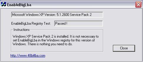

Das mit dem löschen und neu aufsetzen funktioniert nicht, habe dies schon mehrmals getan und anbei der Screenshot vom Programm(zeigt an, das Eintrag vorhanden ist) und die Typenbezeichnungen sind auch identisch wie bereits beschrieben
Das mit Windows war ne Notfalllösung, da Windows irgendwann mal abgekackt war und ich die Daten retten wollte. Somit musste ich Win darauf installieren.

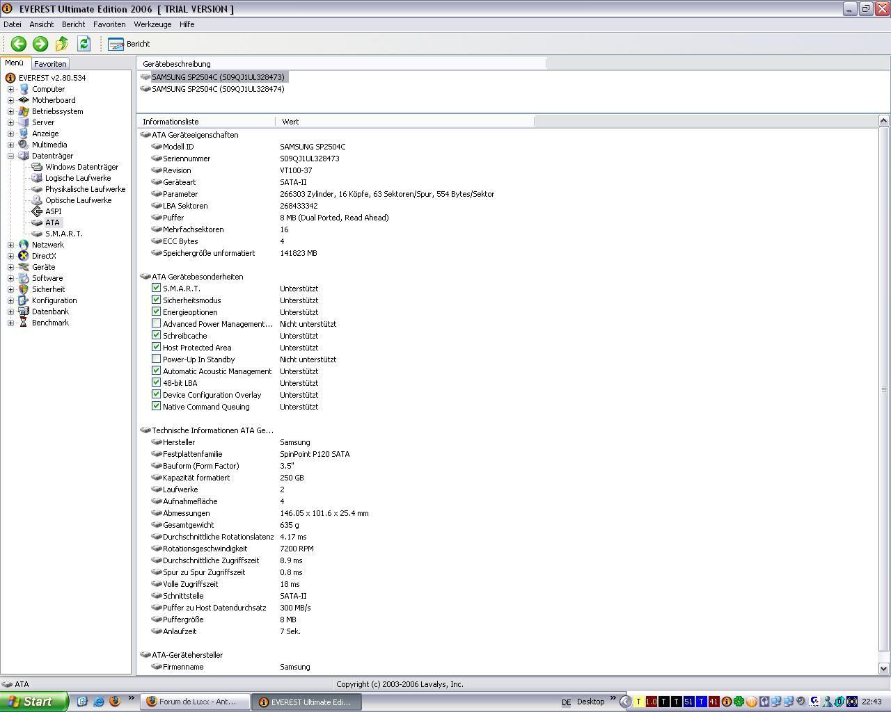

ich behaupte mal einfach die ist einfach falsch gelabelt kann mal vorkommen

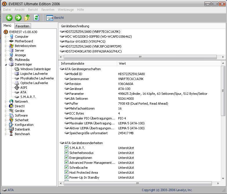

du könntet dir mal everest ultimate ediotion saugen installiern starten dann
datenträger- da werden die festplatten aufgelistet mit typ bezeichnung seriennummer revision und das wichtigste speichergrösse unformatiert
hab mal nen screeny gemacht als beispiel

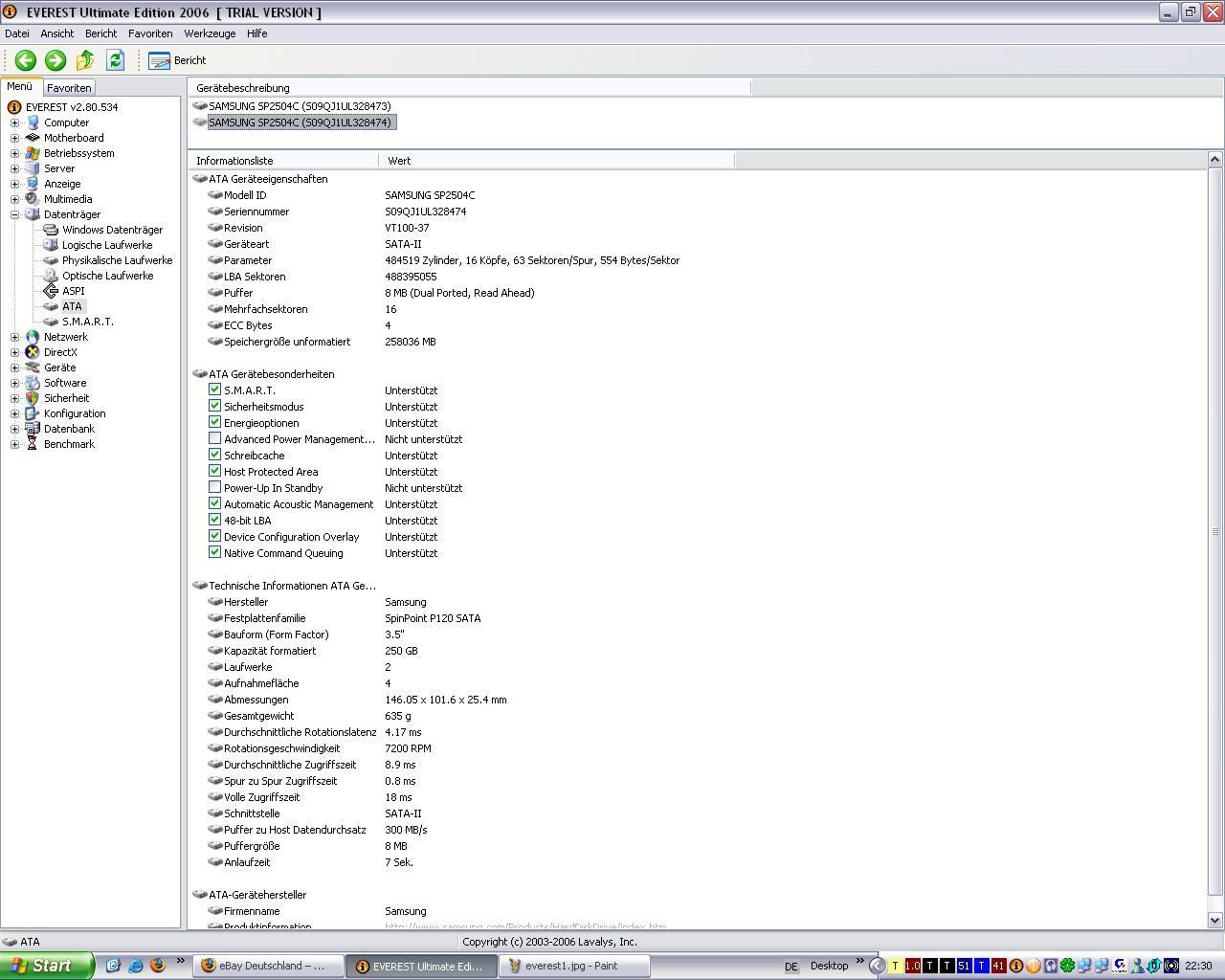

Bei der Defekten seigt er nur 141800MB an, auch die Zylinderanzahl ist niedriger
