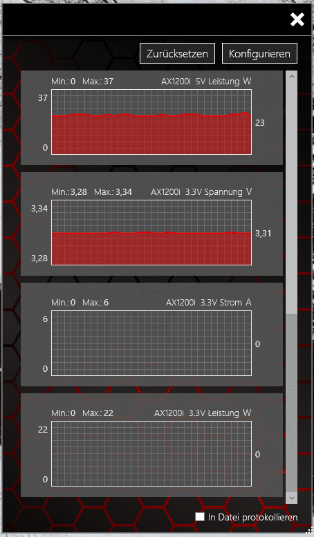

edit 1: hab jetzt grad die 980aus dem X1 gezogen, den 24 Pin neu eingesteckt und die Capture card rausgezogen. 3,3V verbrauch ist auf 0 und konnte spacemarine gerade spielen ohne das was crasht ich bau jetzt nochmal die Capure Card wieder ein und teste nochmal gegen
Screenshot ist nach dem Spiel also maximal 6 A und 22W
edit 2 : hab jetzt die CCard wieder reingesteckt. 5A leerlaufverbrauch auf der 3,3v schiene ist wieder da aber konnte jetzt eine runde Spacemarine von der Kingston spielen,
maximaler verbrauch nach dem spielen war jetzt 10A und 33W
