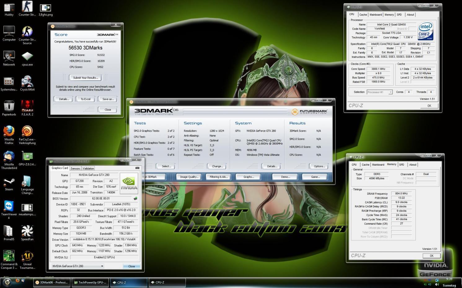

Small läuft ohne Probleme 2 h durch.
wenn small läuft, dann hast du auf jeden fall schon mal genug vcore.
PS: Was sollte ich noch umstellen?
ich kenne mich mit quad-oc'ing nicht aus, aber gerade da sind die GTLs sehr wichtig. allerdings bist du mit nem FSB von +460 schon gut dabei.
an deiner stelle würd ich mich von den auto einstellungen verabschieden, insbesondere was die spannungen betrifft, und lieber selbst einstellen.
mcp würd ich etwas mehr saft geben. bei mir reichen 1.525 für FSB500, allerdings bei nem dualcore. möglich, dass du für nen quad evtl. mehr brauchst.

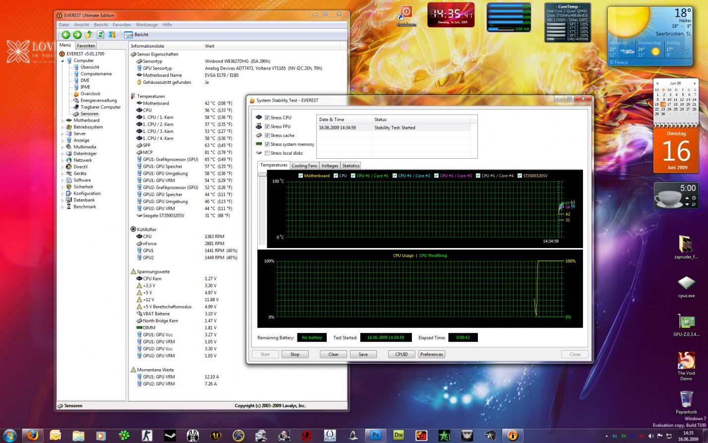

Frage zu Custom Prime:
Soll ich einen Haken bei InPlace dort setzen?
solltest du bei stabilitätstests generell machen, aber das macht in dem fall erstmal keinen unterschied. custom kannst du machen, um das gesamte system auf stabilität zu überprüfen. wenn du komponenten ausschließen willst, benutze lieber nur small für die cpu und large für board und ram.
Der Rechner läuft an sich eigentlich fast komplett stabil,
das ist nicht ungewöhnlich. mit meinem alten msi board hatte ich bei small ständig fehler, weil die cpu dort einfach zuviel saft brauchte. trotzdem hatte ich nie abstürze, da prime recht realitätsferne belastungen produziert.
ein system, das in prime fehler wirft, brauch nicht unbedingt instabil sein. ein system, was aber in prime stabil ist, ist auch sonst überall stabil.
