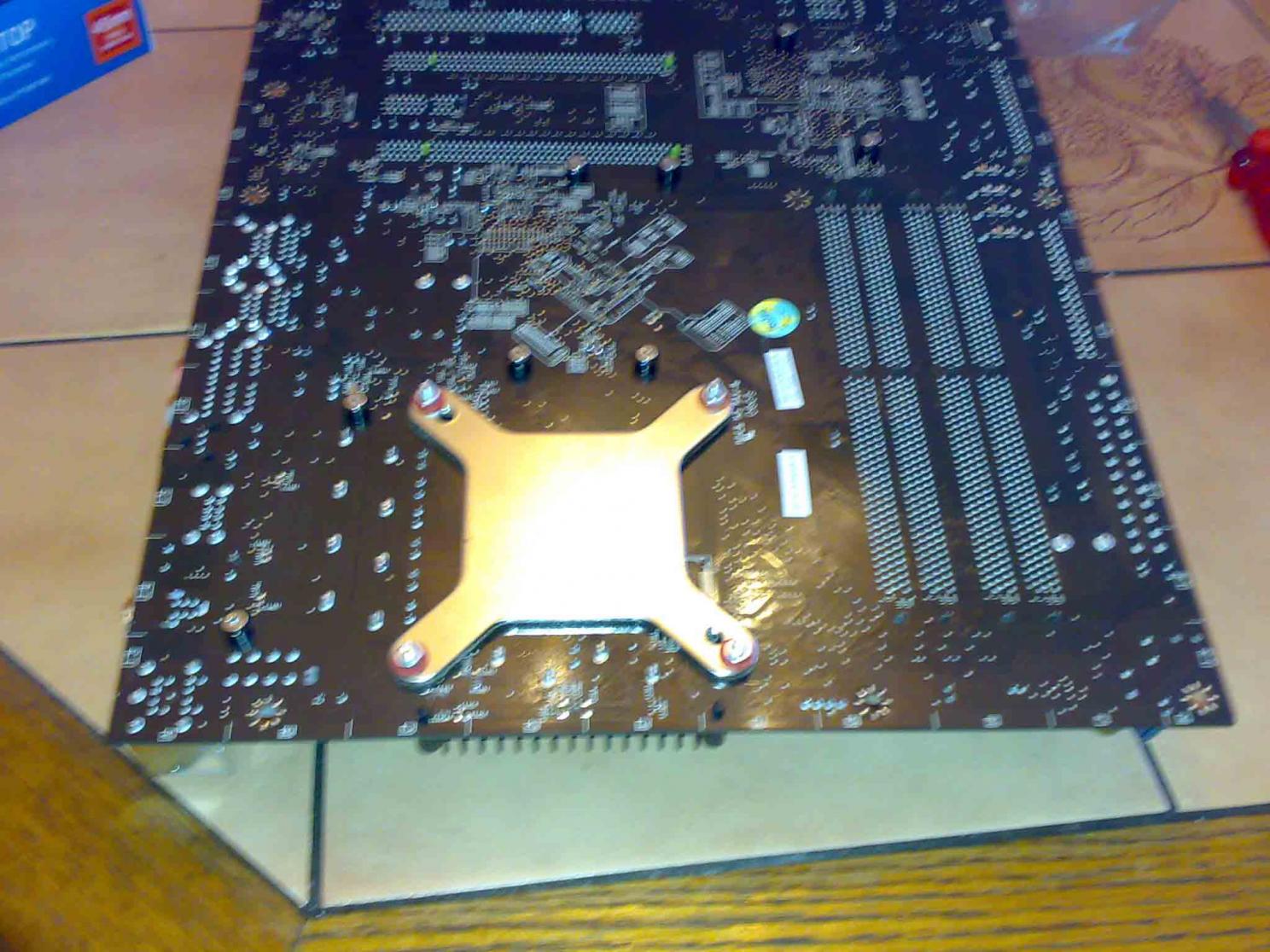

mein board (xfx 780i) ist mittlerweile da. bei der kühlermontage fiel mir allerdings auf, dass sich die anordnung der bauteile auf der unterseite mit der backplate des kühlers beisst. der kühler ist ein zalman 9700. erst hab ich das nicht sonderlich beachtet, aber xfx hat dzbgl. nen pdf veröffentlicht und vor beschädigung gewarnt.
hab jetzt an den betroffenen stellen kerben in die backplate gedremelt, bin mir aber nicht sicher, ob ich alle beachtet hab.

Also an meiner Backplate, die von einem alten Samurai Kühler stammt, ist eine etwa 2-3mm dicke, weiche Gummiunterlage angebracht, dadurch hatte ich keine Probleme, die auch für meinen Arctic Freezer Extreme zu verwenden.
Ausdremeln musste ich nichts.
Meine Backplate sieht so aus:
attachment.php
Ev. bei Dir auch eine solche Gummiunterlage anbringen?
Aber laut einem Text, hat Deine Backplate doch auch diese Gummischeibe und sieht meiner sehr ähnlich.
Ist wohl aber komplett aus Kunststoff aber ohne eine Gummiunterlage.

also ob der sich dann bewegt oder nicht..das ist ja erstmal nicht das problem. ich glaub auch nicht, dass das was mit der kombination zu tun hat.
mein thermalright 120 lässt sich mit ein klein wenig gewalt auch um die eigene achse bewegen.
je nach dem wie die kühler befestigt werden, ist das bei gerade großen kühlern, die keine vierpunkt befestigung über pushpins besitzen, nicht selten.

zu der gummiunterlage:
der zalman hat die nicht. ich kann dort aber nun schlecht was drunterlegen, denn die backplate ist bereits arg dick. eine schmalere aus metall wäre sicher die bessere idee gewesen..
ich werd dann wohl weiter den dremel schwingen und hoffen, dass das dem material nicht zu sehr zusetzt.
Wenn Deine Kunststoff Backplate so dick ist, dann nimm halt längere Gehäusemuttern zum Aufschrauben des Mainboards.
Die gibts ja in unterschiedlichen Längen.
So habe ich das bei mir auch gelöst.Die Gummiunterlage ist da sicher die bessere Wahl als Dremeln, da Du beim Dremeln ja auch Stabilität "entfernst".

btw: kühler passt jetzt problemlos und sitzt auch bombenfest.
