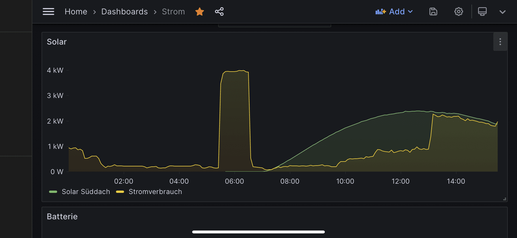

Im Winter schaltest Du die Batterie ab. Hält sie länger.
Ich bekomme die 10kWh Batterie mit meiner 3kWp Anlage locker gefüllt. An einem Tag wie heute fülle ich die Batterie und schiebe noch 5kWh ins Auto.
Und wenn man nen dynamischen Stromtarif hat, dann würde ich im Winter die Batterie zum niedrigsten Tarif vollballern und in der Zeit wo der Strom teuer ist aus der Batterie „Leben“.
Dafür brauch ich kein BWL 1x1

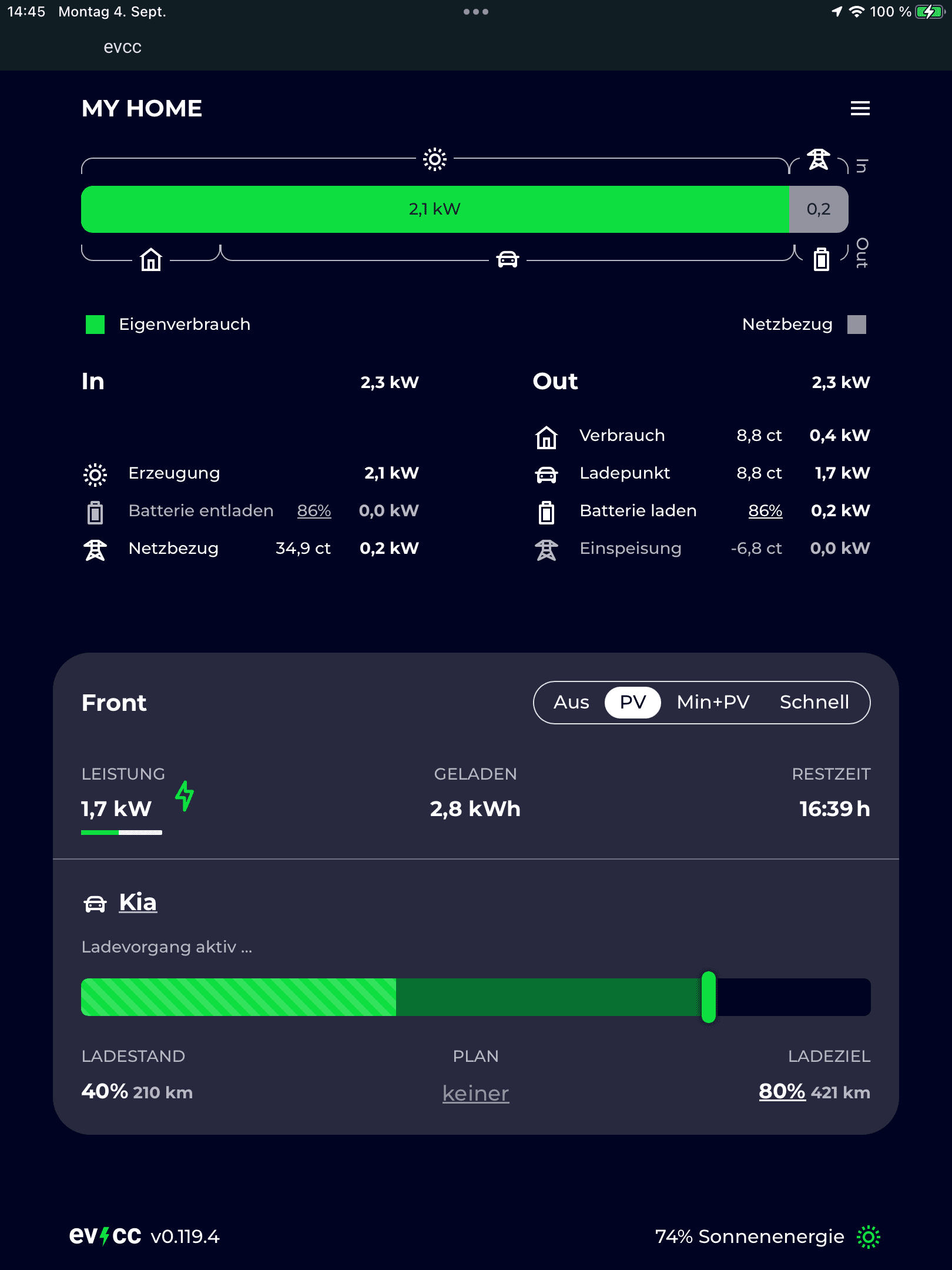

Um 1300 war heute unsere Batterie zu 85% voll und evcc hat angefangen den Kia zuladen.
Und evcc macht das perfekt.
Nochmal zum mitkauen: 3kWp, 10kWh Batterie.
Und nicht vergessen, dass Du den Hub der Batterie ja nie voll ausnutzt, sondern bei 20%, 15% oder 10% abschaltest, damit die Batterie. Icht tiefentladen wird. D.h. wenn man zu klein dimensioniert, hat man kaum was davon.
