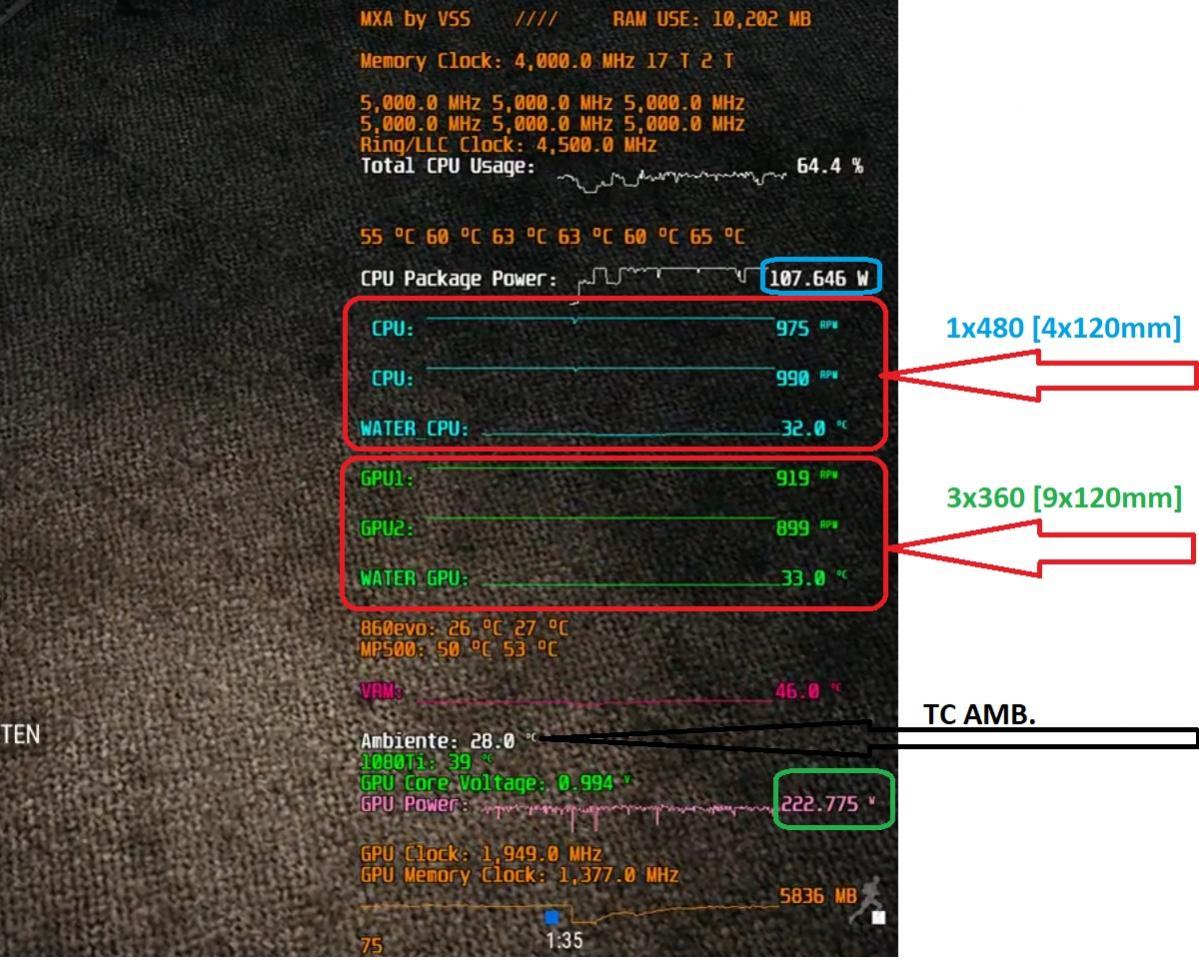

hallo ,
kann es sein das bei meine Loops stimmt was nicht ?? ,
Ambiente 28°C
GPU Loop ~33-34°C
CPU Lopp ~32-35°C je nach last [steram]
heute hab alle Lüfter noch mal hochgeschraubt bis auf 900 Marke :heul: und das ist definitiv störend für mich , und da sind erst 28°C Ambiente.

hallo ,
Ambiente 28°C
GPU Loop ~33-34°C
Was soll da nicht stimmen? Wie hoch war der Unterschied Luft zu Wasser denn sonst?
na ja zuletzt hab für testweise zusätzlich 480er eingebaut nur für VRM und CPU dabei GPU looop ist auf insgesamt 3x360 ausgebaut , Pumpen von VPP@~2500rpm auf D5 Single@~2100rpm getauscht

vielleicht kannst du uns gleich passende formel mitteilen das meine Wassertemperatur ereicht maximal ambiente+4°:cool:

Tipp: Verdoppelung der Radifläche = Halbierung des delta Wasser zu Luft

so einfach ist das nicht , flow ist auch wichtige Faktor , leider meine d5 sind nicht so leise bei 2500rpm daswegen laufen die nur mit 2100 ,
ich bin andere Meinung was wmk betritt , wärme Aufnahme und Wärmeübertragung Radiatoren etc. dabei Q=vS große rollen, Radiatoren Effektivität ist gleich mit Luftstrom gebunden nun nicht vergessen das meine Schmerzgänze liegt bei ~700 rpm unter last ,einfach blind tippen auf zwei Mora finde ich etwas übertrieben , ok nur für Grafikkarte wo manchmal wird bis zu 300W verbraten ist noch ok aber bei CPU i VRM ? , weitere Details zeigen Lüftern ..... finde bissen schade das im alle Foren nur Bilder sind groß erfasst ....

Ja, Wärmeaufnahme und -Übertragung bei Radiatoren spielt eine große Rolle bei einer Wakü. Ohne dieses würde die Wakü nämlich nicht funktionieren.
Strömungsgeschwindigkeit hat nur marginalen Einfluss auf die Temperaturen. Auch in Bezug auf die Radiatoren nicht. Also dein Q=vS kannste mal außen vor lassen.
Lüfter brauchst du auch, ja.
Ich halte mal fest was du möchtest:
- Maximal 700 U/Min bei den Lüftern
- Maximal 4k Delta Wasser zu Luft
- Pumpe bei 2100 Umdrehungen
Und jetzt willst du wissen, wie du das umgesetzt bekommst?
Ganz einfach: Mehr Radiatorfläche. Wieviel mehr? Eine Verdoppelung der Radiatorfläche (bei gleichen Ausgangsbedingungen) resultiert in ungefähr einer Halbierung des Delta Luft zu Wasser.
mir fehlen leider auch Daten von Radiatoren/Lüftern und unter welche Luftstrom gleich Luftdruck Flow ist was zu erwarten , es gibt nur ein Punkt wo wird wärme aufgenommen und wie viele wird innerhalb eine Zyklus aufgenommen ist abhängig von Flow punkt. zweitens das selbe ist bei wärme Abgabe und hier das gleiche nun umgekehrt und Lüftern doch spielen große rolle , eins steht fest: im so längere weg durch Radiator desto bessere werte , vielleicht bringt was wen ich vor dem Radiator Fi 10mm Rohrdurchmesser verbaue und Radiator OUT 13mm oder als Verbindungsstück zwischen Radiatoren ne 19/16 Schlauch verbaue
Wenn die Wärmeaufnahme abhängig vom Flow wäre, was glaubst du wie groß wird die bei unendlich großem Flow?
Verbindung zwischen 2 Radiatoren dicker machen? Ja kannst du, dann fließt das Wasser in dem Stück langsamer. Was bringt das? Nix. Ich glaube du weißt nicht wirklich wie die Physik dahinter zu deuten ist.
deine Denkweise liegt total daneben , niedrige flow durch FC zb gpu oder monoblok erwärmt sich stärker / nimmt mehr wärme auf , dadurch steigt wasser Temperatur
Nein, du liegst daneben. Mess mal die Wassertemperatur nach den Radis mit verschiedenen Durchflüssen, dann wirst du merken, wo dein Denkfehler ist.
