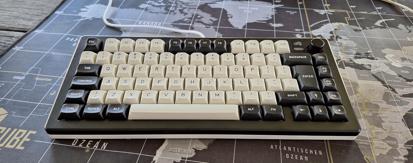

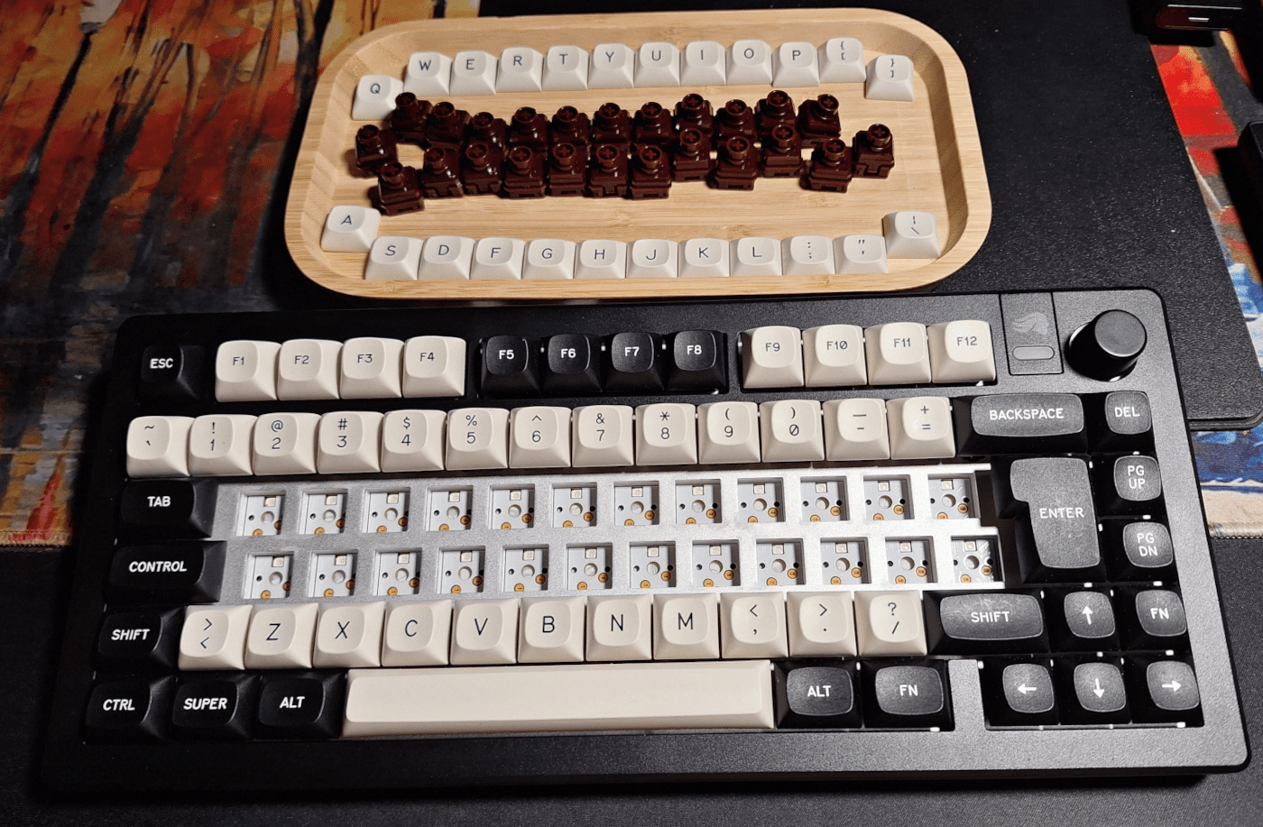

Mein Umbau der HE-Schalter ist erst einmal beendet, leider nicht zufriedenstellend in Gänze.
Meine Austauschmagneten sind flacher als die Originale, aber locker 3 - 3,5 Mal so groß, und bei exakt 25 umgebauten Schaltern ist Schluss, mehr werden dann nicht mehr erkannt.
Egal welche Position, Kalibrieren ... funktioniert nicht.
Alles Schwarze plus Leertaste ist neu, Beige ist Original. Welch ein Mist, da mir die Raeds wirklich gut gefallen und Spaß machen.
Im Vergleich zu den Original Silent Topre Schaltern (stock) auch weniger mushy, was mir gefällt.
Jetzt bin ich gerade sehr genervt.
Eine Nacht voll Schlaf, herunterkommen und nach gedacht, und das Problem ist gelöst.
Die Austauschmagnete zu groß, Kraftfelder passen nicht mehr zusammen, komplett logisch, aber manchmal fällt der Euro nur Centweise.
Die kleinen Originalmagnete gedreht und mit Sekundenkleber fixiert, und es geht weiter.
Beschissene Fisselarbeit, da sticker und lubbe ich lieber die Schalter einer kompletten Tastatur.
Aber das ziehe ich jetzt durch, wat mut, dat mut.
Hartnäckigkeit und Willenskraft ist in dem Hobby definitiv von Vorteil, ist eine Menge Arbeit das du die Switches kompatibel modifiziert, aber hey auch Switches per Hand luben ist eine zeitfressende Fleißarbeit die sich am Ende auch lohnt. :)
Tastatur ist fertig und das Tippgefühl ist absolut geil.

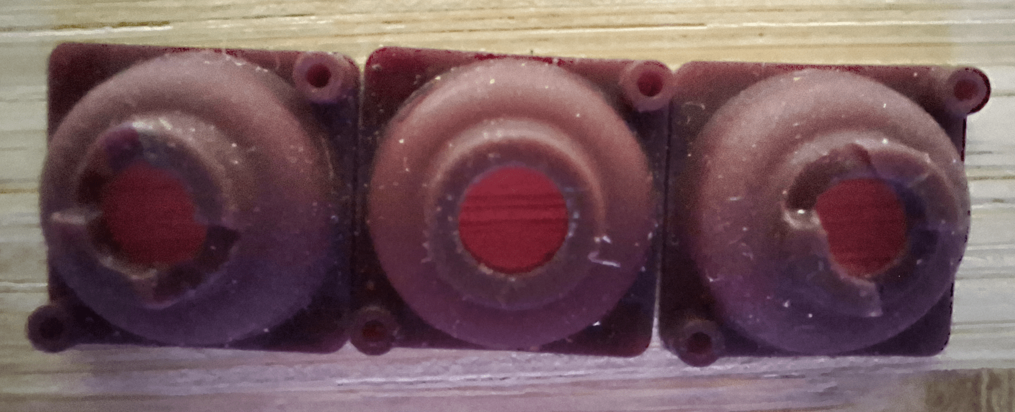

Aber, eine weitere Tuningmöglichkeit hat sich heute eröffnet, die Raeds könnten für mich durchaus leichter sein, da musste MacGyver wieder zu Worte kommen.
Eine sehr schlechte Makroaufnahme, aber funktioniert ohne Probleme, grob geschätzt um die 25-30 % leichter, weniger Widerstand.
