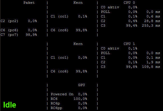

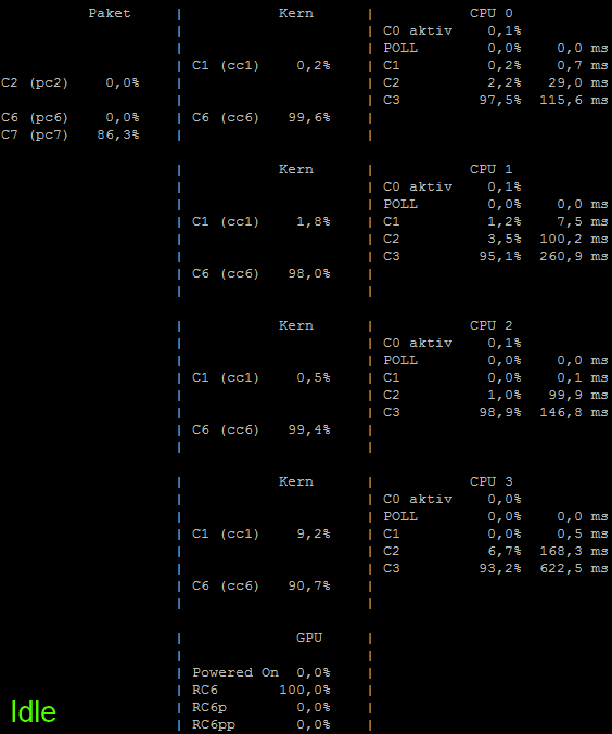

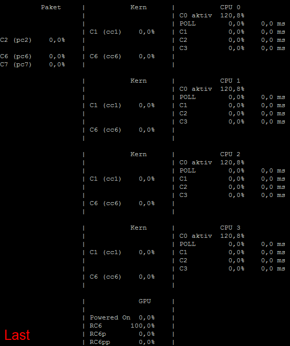

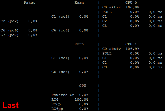

Hier meine Ergebnisse zum GIGABYTE GA-J1800N-D2H mit Intel Celeron J1800 onboard.
Konfiguration 1 (für Tabelle)
CPUMainboardGPURAMHDDNetzteilIdleLastBetriebssystemMessgerätPackage C-StateEingabegeräteLüfterMonitoruser
Intel Celeron J1800GIGABYTE GA-J1800N-D2HiGPUCrucial - Memory - 4GB - SO-DIMM, 204-polig - DDR3 - 1600MHz / PC3-12800 - CL11 (CT51264BF160BJ)OCZ Vertex Plus SSD 60GBPico Box Z2-ATX-160 + AC/DC ALWAHA XH128 120Watt9.3W12.7WWindows 7 x64KD-302Gkonnte ich nicht bestimmen, Throttlestop untersützt die CPU nicht.Logitech K270 + Logitech M510 an einem Unify Empfängerkeinen (passiv)ist per HDMI-DVI Adapter am Montor angeschlossen!axeldd
Konfiguration 2 (Headless Server / NAS)
Für alle, die wie ich, das System als Headless Server / NAS betreiben wollen, wäre evtl. folgende Konfiguration interessant. Festplatten sind in diesem Test noch keine angeschlossen! Das System befindet sich auf einem 8 GB USB Flash Drive.
Intel Celeron J1800GIGABYTE GA-J1800N-D2HiGPUCrucial - Memory - 4GB - SO-DIMM, 204-polig - DDR3 - 1600MHz / PC3-12800 - CL11 (CT51264BF160BJ)8GB USB Stick @ USB 2.0 PortPico Box Z2-ATX-160 + AC/DC ALWAHA XH128 120Watt8.3W12WArch Linux x64 (Kernel 3.14) @ 8GB USB StickKD-302GC7keinekeinen (passiv)Kein Monitor angeschlossen!axeldd
BIOS Einstellungen
Bitte unbedingt vorher auf BIOS Version F3 flashen. Mit Bios Version F2 gibt es einfach zu viele Bugs, und es gibt kein Legacy Boot.
CPU Configuration --> Power Technology = custom
C State Reports sind alle auf enabled
C State Limit = No Limit
PPM Configuration
alle Einstellungen auf enabled
Max CPU C-state = C7
CSM Configuration
alle Einstellungen auf Legacy only
arch Linux funktionierte bei mir auch mit CSM off (reiner UEFI Modus). Allerdings bootet das System nur, wenn ein Monitor angeschlossen ist.
Danke @ Raudi für die Tips!!

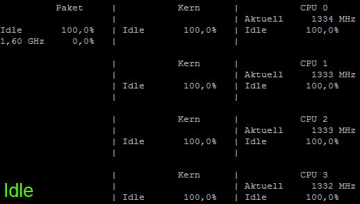

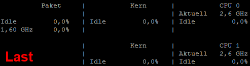

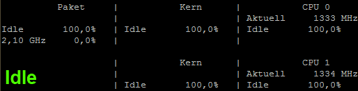

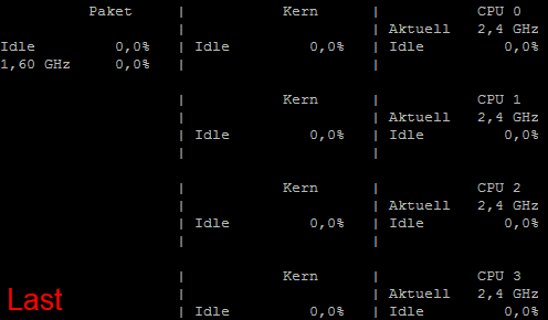

Hier meine Ergebnisse zum ASRock Q1900-ITX mit Intel Celeron J1900 onboard.
In dieser Konfiguration habe ich den separaten SATA Controller Chip von ASMedia im BIOS deaktiviert.
Intel Celeron J1900ASRock Q1900-ITXiGPUCrucial - Memory - 4GB - SO-DIMM, 204-polig - DDR3 - 1600MHz / PC3-12800 - CL11 (CT51264BF160BJ)OCZ Vertex Plus SSD 60GBPico Box Z2-ATX-160 + AC/DC ALWAHA XH128 120Watt10.7W16.9WWindows 7 x64KD-302Gkonnte ich nicht bestimmen, Throttlestop untersützt die CPU nicht.Logitech K270 + Logitech M510 an einem Unify Empfängerkeinen (passiv)ist per HDMI-DVI Adapter am Montor angeschlossen!axeldd
Für alle, die wie ich, das System als Headless Server / NAS betreiben wollen, wäre evtl. folgende Konfiguration interessant. In dieser Konfiguration habe ich den separaten SATA Controller Chip von ASMedia im BIOS wieder aktiviert. Festplatten sind in diesem Test noch keine angeschlossen! Das System befindet sich auf einem 8 GB USB Flash Drive.
Intel Celeron J1900ASRock Q1900-ITXiGPUCrucial - Memory - 4GB - SO-DIMM, 204-polig - DDR3 - 1600MHz / PC3-12800 - CL11 (CT51264BF160BJ)8GB USB Stick @ USB 2.0 PortPico Box Z2-ATX-160 + AC/DC ALWAHA XH128 120Watt9.8W16.0WArch Linux x64 (Kernel 3.14) @ 8GB USB StickKD-302GC7keinekeinen (passiv)Kein Monitor angeschlossen!axeldd
BIOS Einstellungen
CPU C-State Support: C7
CSM (Compatibility Support Module) enabled
-> alle Einstellungen auf Legacy only
Weitere Hinweise
Irgendwie scheint jedes Bay Trail MB Kinderkrankenheiten zu haben. Das Board wollte zunächst mit dem 1.35V DDR3L Speicher von Crucial nicht booten. Also habe ich es mal mit einem 1.5V DDR3 von Kingston versucht. Damit lief alles wunderbar. Dann habe ich im BIOS testweise die DRAM Voltage von Auto auf 1.35V gestellt. Der Kingston 1.5V scheint auch mit 1.35V zu laufen, cool. Nun habe ich den Crucial 1.35V DDR3L Speicher wieder draufgesteckt. Tja und das System bootet. Die Einstellung DRAM Voltage scheint unter Auto nicht jeden Speicher zu mögen. :)

Das ASUS wäre mit Package C-State C6 bestimmt 3-4W sparsamer und damit auf dem gleichen Niveau wie das Z87E.
C-States habe im BIOS aktiviert und auch sonst alles auf Power Saving optimiert, aber ich komme trotzdem nur bis C3 :(
