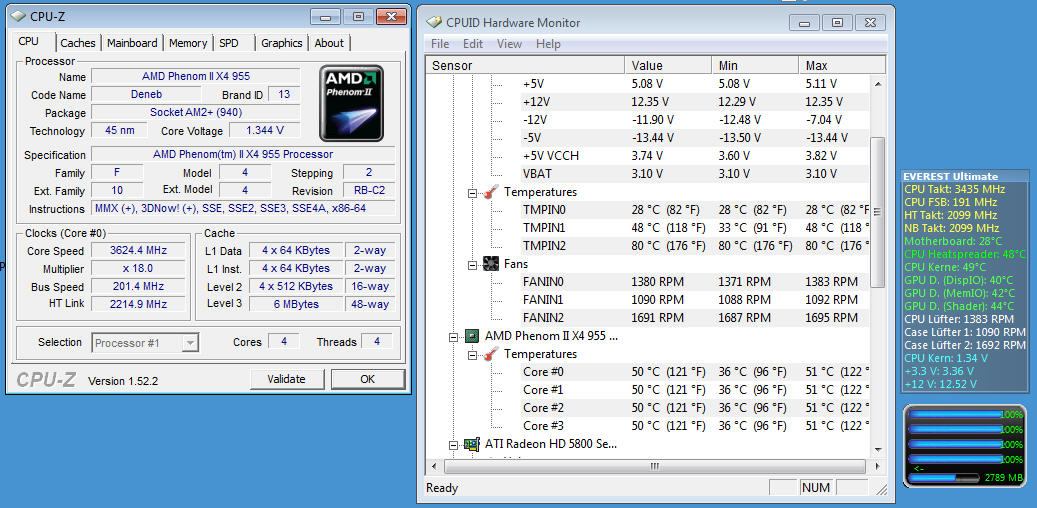

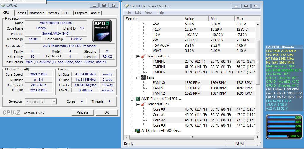

ich zitiere mich mal selbst :d
Temps - bitte um Aufklärung
Welches ist die "richtige" CPU Temperatur, d.h. welche Temperatur ist gemeint, wenn man beim OverClocking von CPU- Temperatur spricht?
Ich habe einen AMD Phenom II X4 955 Black Edition, dieser besitzt nur einen Sensor für die Kerntemperatur (einen für alle 4).
Ferner kann ich noch eine CPU-Heatspreader-Temperatur (TMPIN1) auslesen.
Die Kerntemperatur ist bei mir @3600 unter Last (Prime+PC-Nutzung) bei max. 51 °C.
Die CPU-Heatspreader-Temperatur (TMPIN1) geht bis auf 48° C hoch.
Gemessen mit diversen Tools.
Soweit so gut.
Beim MemTest (4 Instanzen) fängt die CPU-Heatspreader-Temperatur (TMPIN1) an unmögliche Werte zu liefern.
Dieses sind aber keine "stehenden" Werte, sondern diese pendeln "ohne Regel" hoch /runter/hoch/runter...
Es sind extreme Sprünge zu sehen z.B. von 61° C auf 43°C, oder 43-56-43° C...??? Die Temperatur- Änderung erfolgt hier in 1 bis 10 sek Schritten, innerhalb von einer Sekunde auf die andere, von einem Extrem ins andere...
Was kann die Ursache hierfür sein? Diese Temps wurden mit diversen Tools gemessen.
Ferner zeigt Everest während des MemTests falsche Werte an. Andere Tools machen diese Fehler nicht!?
Screens sind anbei.
Zur Info:
Beim Prime- Screen würde sich selbst nach Stunden nicht viel mehr ändern.
Der MemTest- Screen ist nur ein Beispiel für die Fehlwerte von Everest bzw. zum zeigen, das die CPU-Heatspreader-Temperatur dort in kürzester Zeit nach oben geht (man beachte den Unterschied CPU-Core / CPU-Heatspreader).
Meine Vermutung:
Everest liefert falsche Werte während des MemTests, dies bestätigen andere Tools.
Während des MemTests kann die CPU-Heatspreader-Temperatur, aus welchen Grund auch immer, nicht korrekt ausgelesen werden.
Warum bei Prime-Torture- Test (4 Kerne) dieser Fehler nicht da ist - keine Ahnung.
So nun Scotty übernehmen Sie...
Jana
