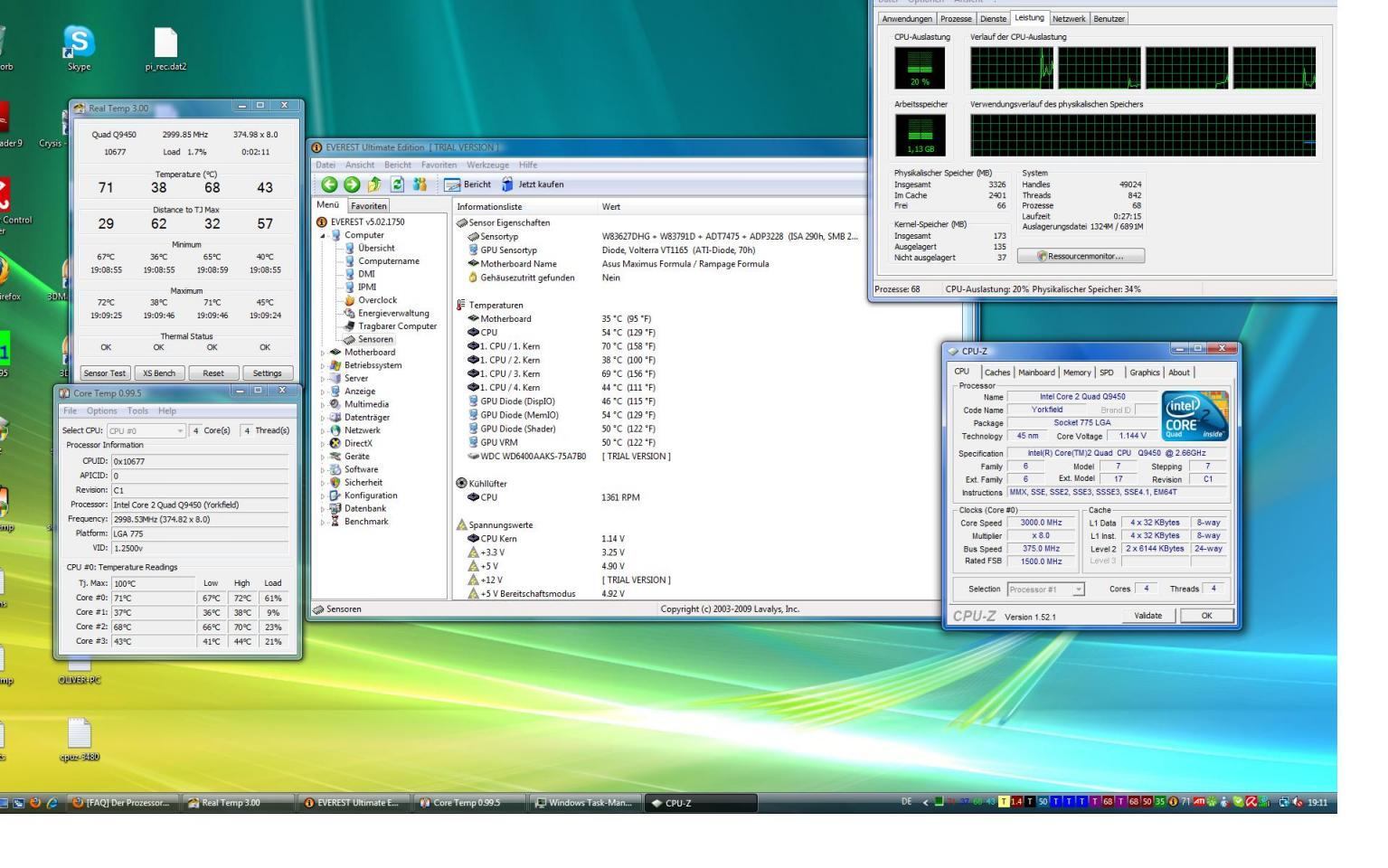

Gleiche Temperaturen... siehe Screen.

Da haut echt etwas nicht hin, hast du das neuste Bios drauf?
Wird die CPU richtig von Windows erkannt?
Hab derzeit das Rampage Formula-Bios drauf. Ist allerdings schon so, seit ich das gekauft hab (hier im MP) und hatte bis heute auch keine Probleme mit den Temps. CPU wird von Vista auch als Q9450 erkannt.
Flash mal das Bios auf die neuste Version, ansonsten mal den Mod entfernen.
Ich hatte diesen Mod auch gehabt, allerdings war die CPU ein Q6600 und hatte keine Probleme in Sachen Temperatur.
Kontrolliere mal den Sitz des CPU-Kühlers, bisschen wackeln und drücken und die Temp beobachten.
CPU-Kühler sitzt fest und gut. Temps ändern sich dabei nicht.
Melde mich nach Bios-Flash wieder...

Bios ist geflasht...keine Änderung... :shake:
Rampage-Mod wurde entfernt...keine Änderung :/

So, in meiner Verzweiflung hab ich jetzt nochmal den Rechner zerlegt, neue WLP aufgetragen und den Kühler wieder draufgesetzt...aber auch das hat keine Besserung gebracht... :shake:
Hängen vielleicht die beiden Sensoren mit den hohen Temps? Die beiden anderen scheinen ja korrekt (vermutlich) zu funktionieren.

Wie kann ich das überprüfen/ändern?
Unter Prime gehen die Temps auch nur noch marginal nach oben...max. 76 °C.
Da ist es ja, überhaupt nicht. Du kannst auf inneren Sensoren keinen Einfluss nehmen. Ich würde versuchen, damit zu leben. Bei deinem Kühler entsprechen bestimmt die niedrigen Idle-Temps der Realität.

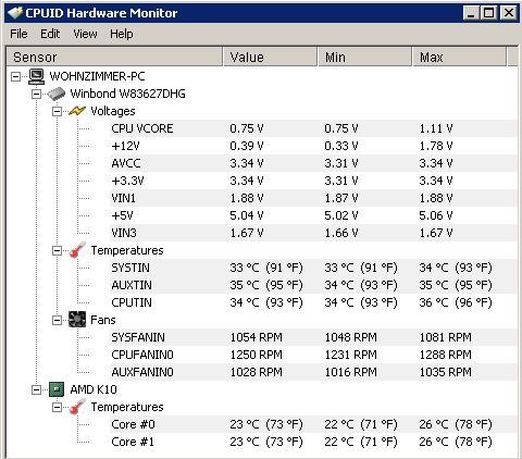

Ich benutze HWMonitor. Und bei Idle werden mir Core-Temps unter der Zimmertemp angezeigt. :hmm: Aber auf der 12V-Schine wird wohl auch falsch gemessen.
Was ist eigendlich unter Temperatures, Sysin, Auxin u. Cpuin?

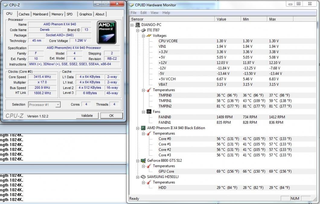

Hi ich wollte mal nachfragen ob die Temps so ok sind oder zu Hoch hab jetzt erstmal 15 min Prime95 laufen lassen und die temps schwanken immer zwichen 1-2° hin und her.

Die Temperaturen sind noch im grünen Bereich. Die CPU wird sogar noch heisser, wenn bei Prime die 8k's durchgerechnet werden.
Aber die bisher angezeigten 57°C sind schon ok.
