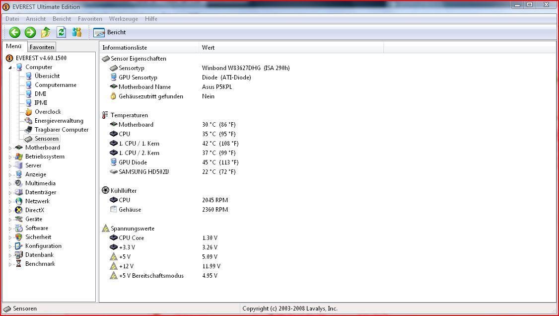

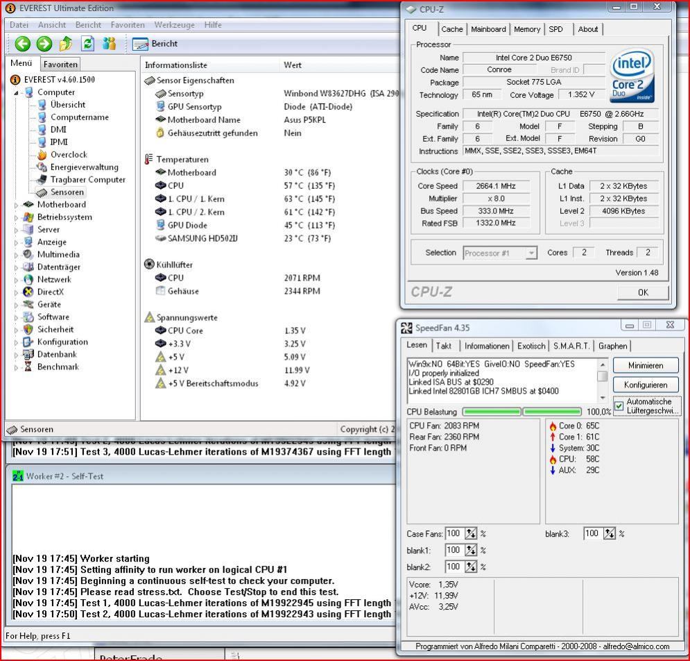

Hi,
6° sieht geil aus! hier mal meine:
Nix machen:
nach 5 min Prime:
