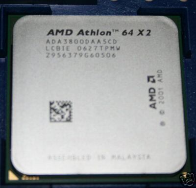

nen bißchen Hilfe benötigt
Moin...
habe schon alles durchsucht, komme aber nicht weiter...
Hatte vorher eine AMD 3800+ CPU @ 2900 MHz, durch nen Kumpel konnte ich jetzt aber nen X2 3800+ mit Toledo Kern bekommen.
Die CPU hat das 0627 TPMW Stepping.
Habe jetzt Vcore auf 1,325 gelassen und FSB auf 257, mein Max.Ergebnis ist leider nur 2570MHz... :-(
Habe auch schon satte 1,5 Vcore eingestellt, aber ab 258 FSB macht der Rechner nen Fisch.
HT ist auf 3x, alles andere auch auf Manual
Kern Temp ist jetzt bei gerade mal bei 31C° bzw. 34C°
Ich dachte da geht mehr.....mache ich irgendwas falsch ?
Vielleicht hat jemand von euch ja das A8N SLI Premium mit dem Proz und könnte mir bei den Bios-Einstellungen helfen...
Wo stelle ich bei ASUS den Ram Teiler ein ?
Ne Antwort bzw. Hilfestellung wäre echt cool von euch...
Hier nochmal nen Foto von der CPU mit dem Stepping
