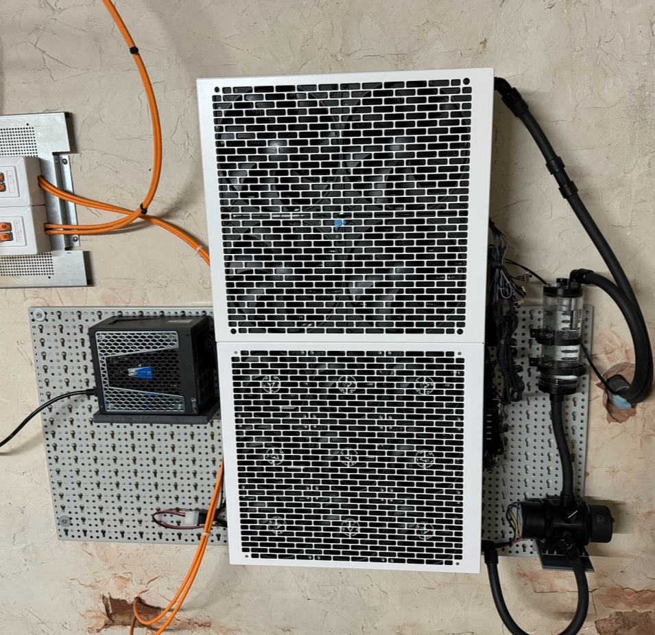

@Bread Funktioniert hier problemlos zwischen Netzteil und Octo. Ist ein normales 4-adriges Stromkabel das umfunktioniert wurde.

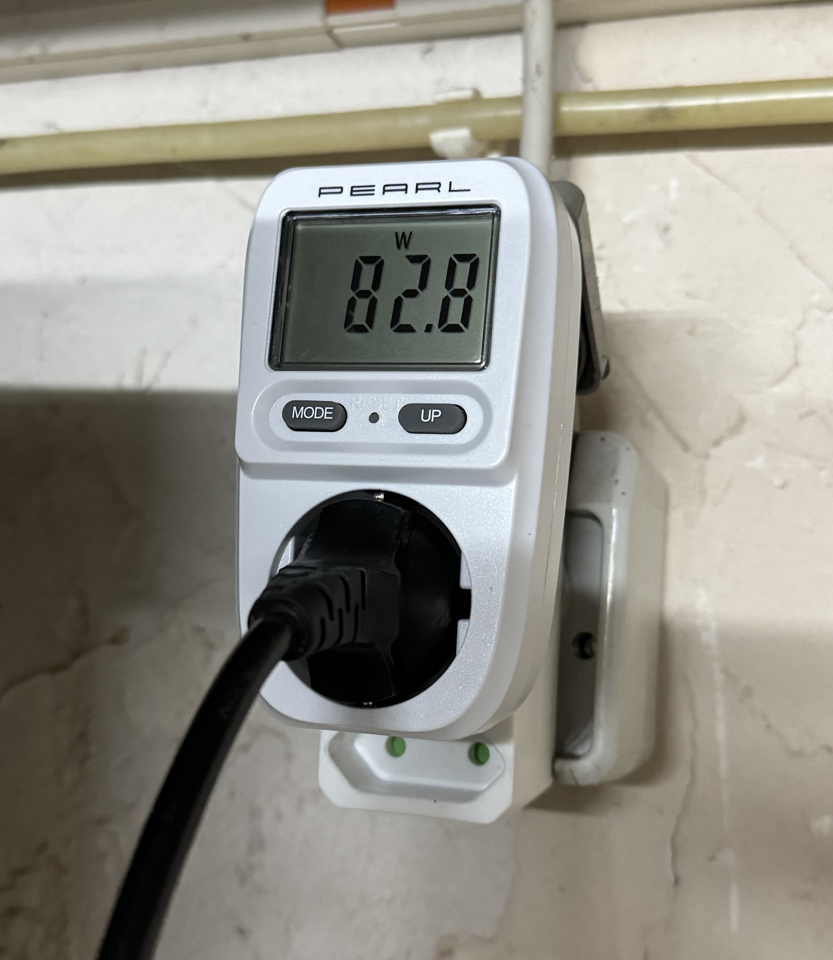

Hatte ich bei meinem Kellermora auch so gelöst. 😁 Als dann ein zweiter mora dazugekommen ist hab ich ein Netzteil unten angebracht. Hatte dann doch etwas bedenken wieviel saft dann gezogen wird 🤣. ( zweite pumpe und zusätzlich Lüfter)
Konnte dann mal den Strommesser anschließen und war doch überrascht wie wenig saft es war 😂
Pearl :d, knappe 83 Watt nur für die Keller Kühlung im Idle? finde ich jetzt nicht gerade wenig :unsure:
Da läuft immer alles auf max. 😁. Im Keller spielt Lautstärke keine rolle
Hatte wirklich mit mehr gerechnet. 😂 4x180mm lüfter, 9x120mm und die zwei D5. Halt alles auf vollgas
Ah… dachte „idle“ wäre auf ne niedrige Lüfterdrehzahl/pumpendrehzahl bezogen.. du meintest aber die 83w in Relation zum Idleverbrauch des Pcs 😅

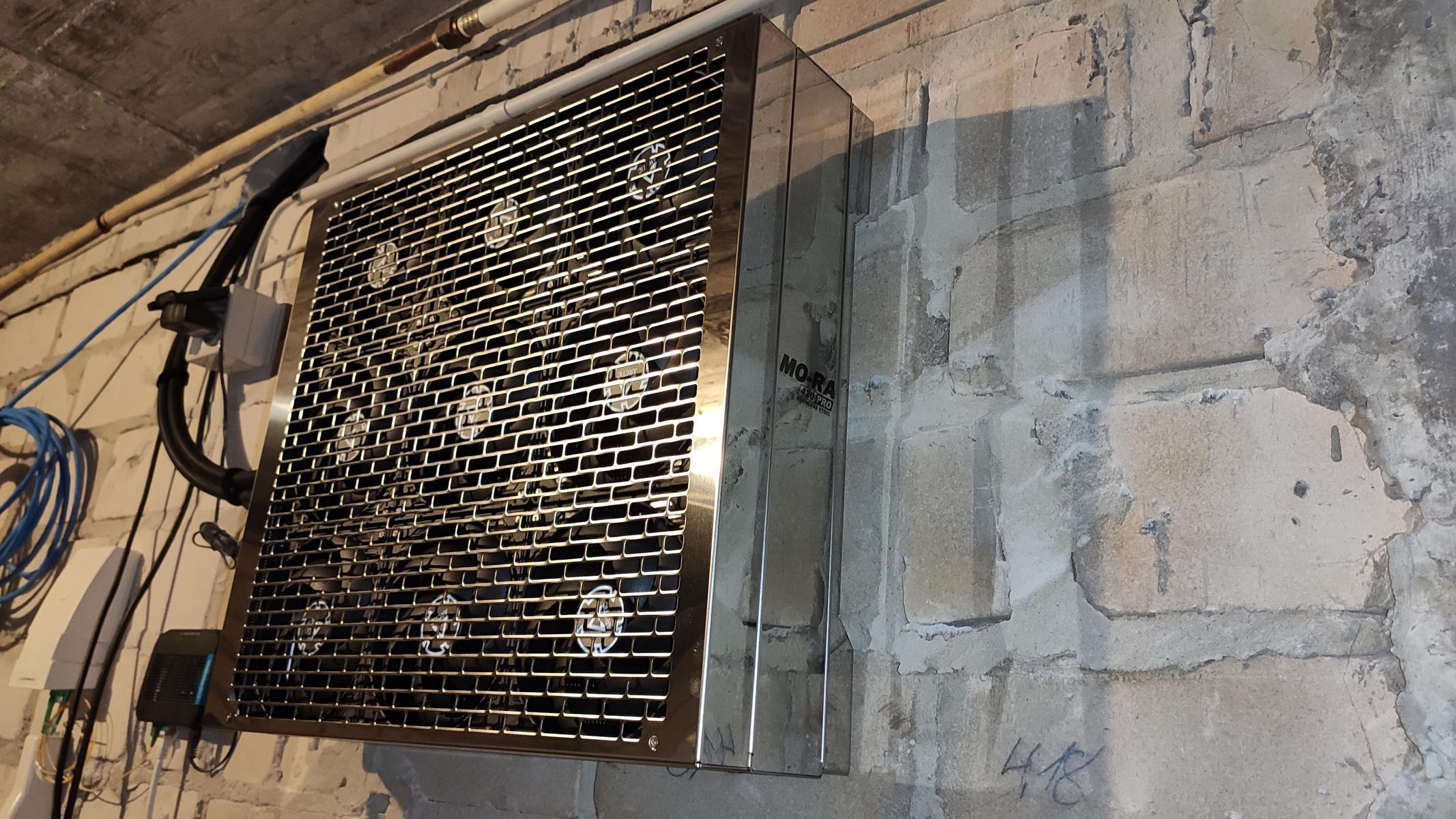

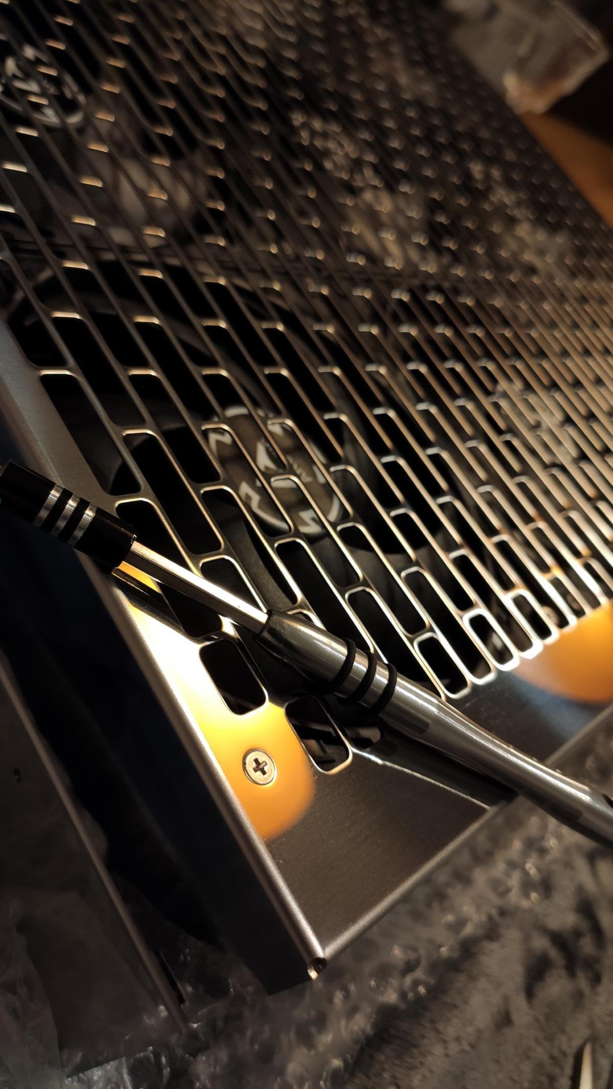

@Ickewars Schade, ich hab mich damals für den Eldelstahl entschieden da es bei mir im alten Keller oft mal hohe Luftfeuchtigkeit hat und ich denke das ist langlebiger. Als das Teil dann ankam und ich es ausgepackt habe, war ich total baff vom dem high-end finish und der Spiegel Politur des Mora aber auch der Wandhalterung und der Blende.
K1600_IMG_20210220_183530.JPG K1600_IMG_20210217_215739.JPG K1600_IMG_20210218_215525.JPG K1600_IMG_20210221_193711.JPG
War für den damaligen Aufpreis wahrscheinlich auch viel zu günstig. Aber vielleicht überlegen sie es sich ja noch mal und schieben die Variante nach ;)
Ja, bin von der Verarbeitung auch schwer begeistert. Wirklich sehr schade, dass das nicht kommen soll. :heul:
Sehr chic in Edelstahl, die Oberfläche ist Elektropoliert. Die Teile aus Edelstahl sind absolut kein Problem (einfach bei der Bestellung 1.4301 angeben statt DC01), es ist einfach nur die Entscheidung, das nicht anzubieten. Wahrscheinlich war die Nachfrage einfach nie da.
Rein von der Beständigkeit ist Edelstahl natürlich etwas besser, wobei gepulverte Teile so auch keinen Schaden erleiden, solange die Beschichtung nicht durch ist. Der wasserführende Kühlkörper selbst ist mit Kupfer sowieso unverwüstlich, die Lamellen in Alu im Grunde auch.

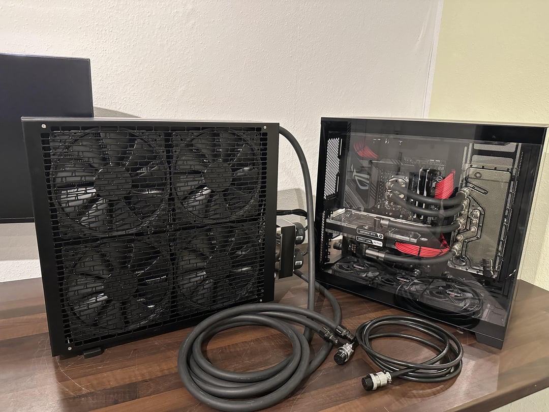

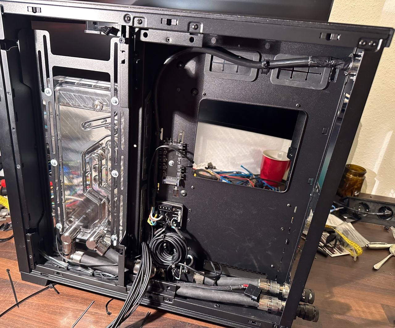

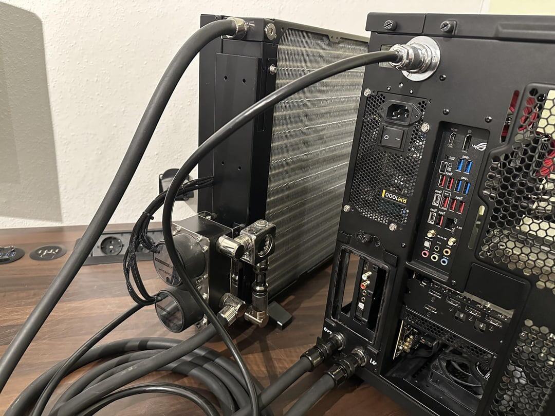

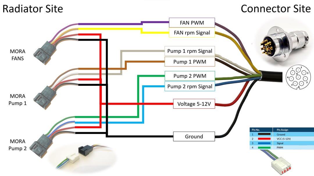

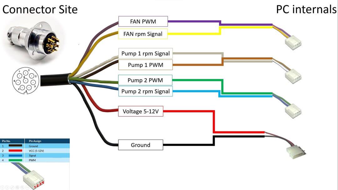

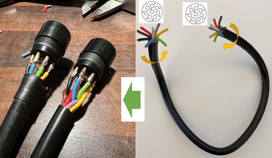

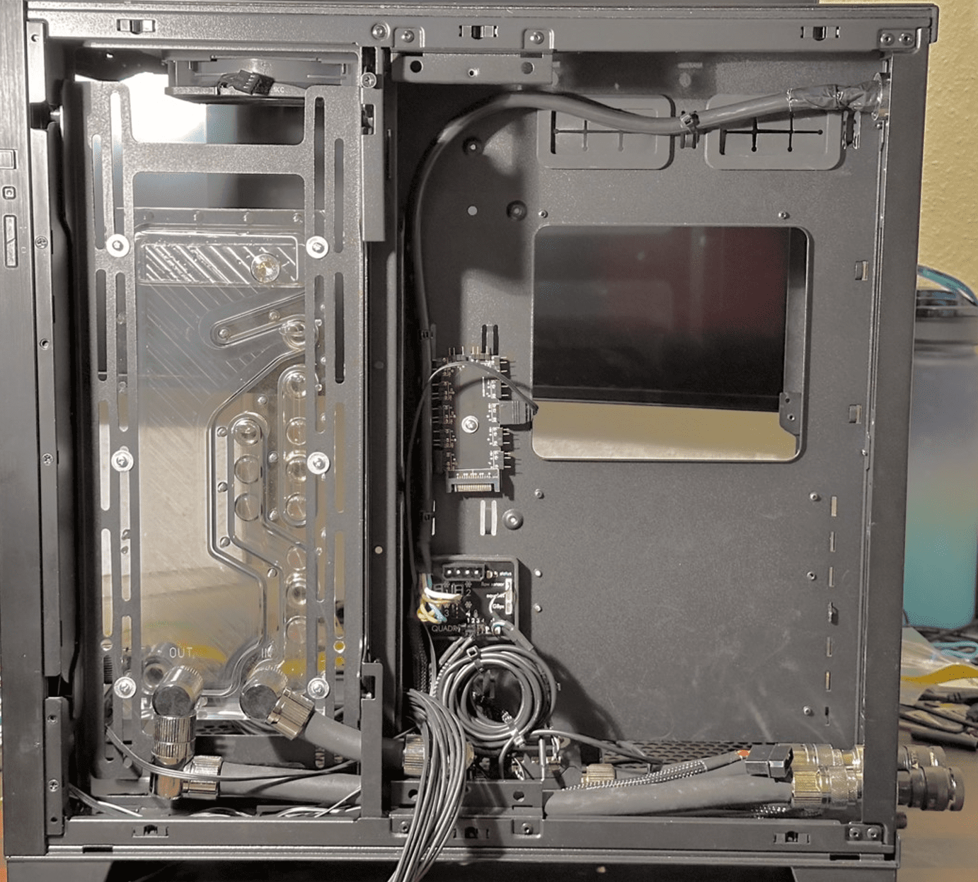

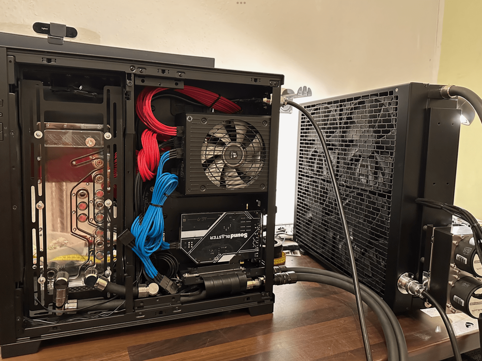

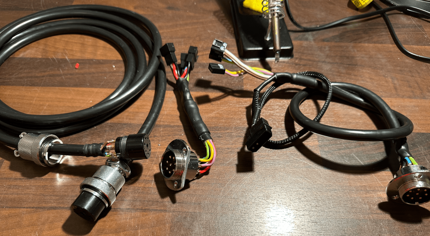

Moin, ich hatte Freitag schon mit dem Support geschrieben, weil ich natürlich auch am Mo-Ra IV Interesse habe und meinen Mo-Ra nach Ankündigung per Zufall direkt mit PC verkauft hatte :d
Ein PC zu Mo-Ra 420 Stromkabel inkl. Steuerung via Quaddro aus dem PC hatte ich mir mal selbst gelötet.
Im Gehäuse kann man dann 2x D5 PMW Signal steuern (falls eine Pumpe ausfällt) und 1x die Noctuas mit PWM mit dem 4-Way Splitter :d
Daher habe ich natürlich direkt gefragt, ob das neue Mo-Ra Link 1:1 das ist, das ich mit gebaut hatte.. würde sagen kommt dem nahe :d
