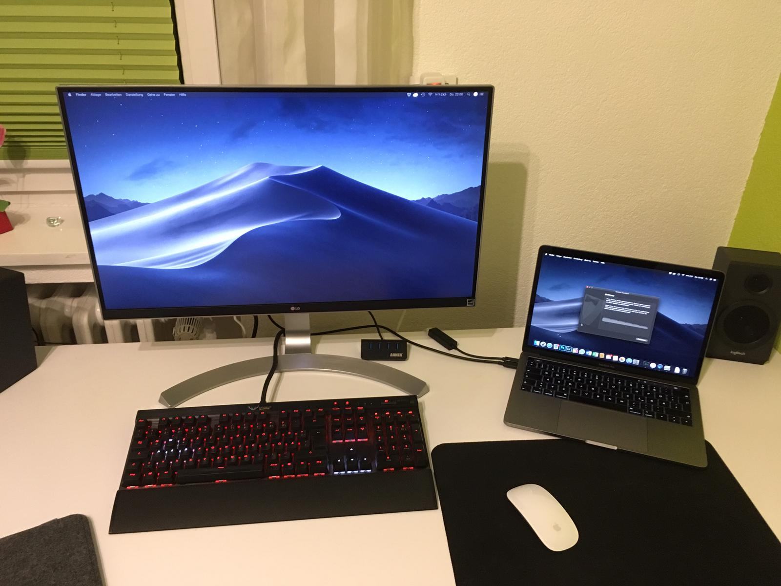

so gestern mal den LG 27UD88 angeschlossen. Habe ich eig irgendwelche Nachteile(Speed) wenn ich per USB C an den Monitor fahre, am Monitor einen USB 3.0 Hub packe? Lan habe ich per USB C Adapter direkt am Macbook angeschlossen, hätte es aber auch gerne am Monitor, sodass ich nur noch ein Kabel habe.

Sieht doch gut aus [emoji108]
Schau mal ob bei dir gleichzeitig USB3.0 und und UHDp60 funktioniert, bei meinem HP Z32 geht entweder UHDp30 und USB3 oder UHDp60 und USB2. Bei UHD geht dem USB 3.0 schnell die Bandbreite aus :(
wie teste ich das am besten? Datei kopieren und am Monitor auf 4k einstellen?
Jap, stell halt UHDp60 ein (sollte Standard sein) und dann kopier mal Zeugs von a nach b auf ein passend schnelles Medium.
Naja die Docks müssen halt TB3 können, da hast statt 5 dann 40 GBit und da geht das dann alles. Kostet aber halt...
okay. naja tastatur könnte ich auch so hinhängen und wenn ich wirklich nochmal usb 3.0 brauch könnte ich es auch am Gerät selbst anstecken. Dann hab ich ja auch Fullspeed?
Ja klar, alles was direkt am Laptop steckt, hat genug Bandbreite. Aber der USB-Port vom Monitor muss halt die meiste Bandbreite für das Video-Signal hergeben. Ich würde auch einfach ein normales Hub kaufen und dann bei Bedarf direkt anschließen.
Is es wirklich so, dass das Bildschirmsignal Bandbreite von TB3 abzwackt? Ich dachte, TB3 is so konzipiert, dass das DP-Signal nebenher läuft.
USB C issen Stecker.
Diese teueren Docks sind dafür da, wenn USB 3.1 als Geschwindigkeit nichtmehr ausreicht. zB mehrere 4k, 10G Netzwerk, ....
Aber scheint doch zu tun bei dir, isset denn langsam? Ansonsten passt das doch so.
EDIT: Ups, vergessen umzublättern.
Und ja, auch TB3 hat eine Gesamtbandbreite, die sich dann für Video und Daten aufteilt. Nur hat TB3 hat 40 und nicht 5 Gbit.
Das stimmt so auch nicht. TB3 hat zwar 40Gbps, aber bei USB 3.1 Gen2 geht mit dem USB Type C Alternate Mode 10Gbps + 2 DisplayPort Lanes oder USB 2.0 + 4 DisplayPort Lanes. Abhängig von der DisplayPort Version kann man mit zwei Lanes 4k@60Hz (DP1.3/1.4) übertragen oder nur 4k@30Hz (DP1.2). Bei USB 3.2 kommt dann ein 20Gbps USB+0 DP Lanes Mode dazu.
