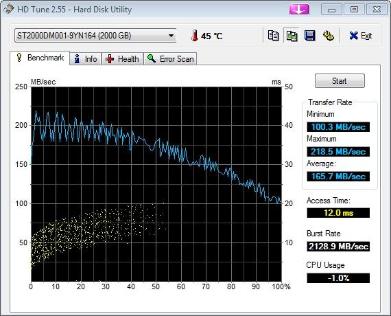

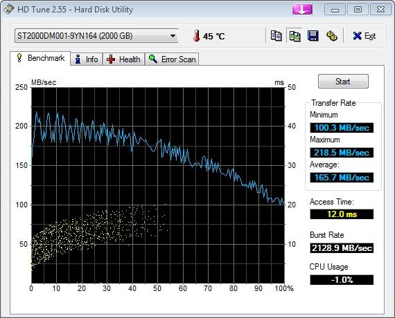

1 x 2 TB Seagate ST2000DM001 - 2000GB - 93,0 MB/s - 194,0 MB/s - 151,9 MB/s - 16,7 ms - 122,6 MB/s - -1.0% - Intel ICH10R - S/ATA II
HD Tune: ST2000DM001-9YN164 Benchmark
Transfer Rate Minimum : 100.3 MB/sec
Transfer Rate Maximum : 218.5 MB/sec
Transfer Rate Average : 165.7 MB/sec
Access Time : 12.0 ms
Burst Rate : 2128.9 MB/sec
CPU Usage : -1.0%
attachment.php

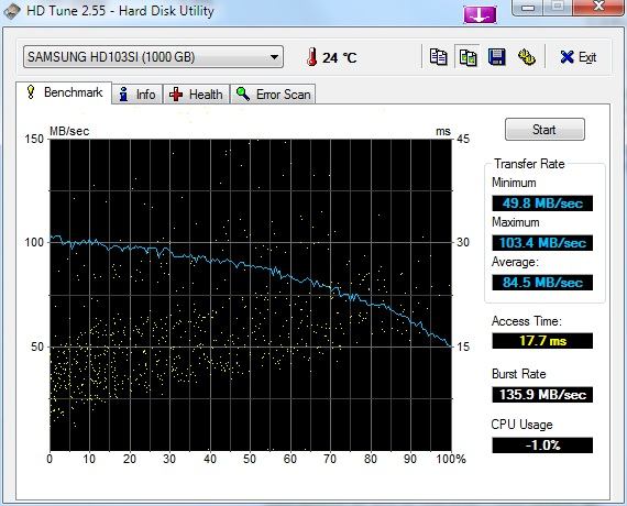

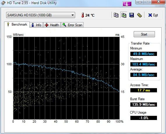

Meine ST2000DM001 ist eingetroffen. Interessant, wie unterschiedlich der Durchsatzverlauf deiner Platte aussieht. Ich habe ebenfalls nichts abgeschaltet, die Platte ist z.Z. mit ca. 600GB gefüllt. Angeschlossen an einem P67, noch am SATA 6GB-Port des Marvell-Controllers. Das dürfte die Ursache des unsinnigen Burst-Werts sein. Zur Lautstärke kann ich noch nichts sinnvolles schreiben, sie liegt momentan nur gegen Verrutschen und Statik geschützt im Gehäuse, Umbau folgt morgen. Und zur Vollständigkeit auch die Werte der Samsung, die jetzt ins externe Backup wandert.
HD Tune: SAMSUNG HD103SI Benchmark
Transfer Rate Minimum : 49.3 MB/sec
Transfer Rate Maximum : 104.6 MB/sec
Transfer Rate Average : 84.7 MB/sec
Access Time : 17.5 ms
Burst Rate : 137.4 MB/sec
CPU Usage : -1.0%
attachment.php
CPU Usage : -1.0%
Das sieht ja nochmal ein Stück besser aus. War bei mir übrigens die erste HDD auf HDD Aufrüstung, die sich Performancemäßig auch praktisch bemerkbar gemacht hat.

Mittlerweile ist die Seagate ST2000DM001 eingebaut. Das Laufgeräusch ist bemerkbar etwas lauter als bei der Samsung HD103SI. Für einen echten Silentfreak dürfte der Unterschied bereits zuviel sein. Die Zugriffsgeräusche sind leise und angenehm im Ton. Ab und zu hört man den Kopf parken, das ist aber wirklich nicht sehr häufig und es ist ein recht kurzes Geräusch. Es ist weder im Klang, noch in der Lautstärke so unangenehm, das dies ein großes Problem darstellt, unnötig bleibt es dennoch.
Es gibt dazu ein Video bei Youtube, so klingt es auch bei mir. Wobei die Aufnahme natürlich aus großer Nähe erfolgt ist, so laut ist es sonst nicht.
Ich werde mir das Laufgeräusch heute später am Abend noch genauer antun, wenn ansonsten alles ruhig ist. Da mein PC ansonsten extrem lautlos arbeitet, höre ich nur die Platte. Das könnte das K.O-Kriterium werden.

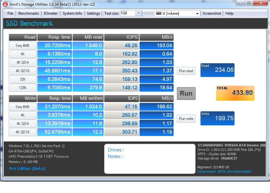

HI
ich mach mal nen anderen Benchmark aus dem SSD Bereich. ich finde aber der zeigt etwas mehr in einem Fenster.
ST2000DM001
