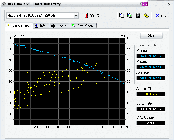

Hitachi Travelstar 5K500.B (HTS545032B9A) - 320GB - 34.8 MB/s - 74.5 MB/s - 58.8 MB/s 18.4 ms - 83.1 MB/s - 2.9% - Intel 82801HBM ICH8M - S/ATA II - 5400U/min

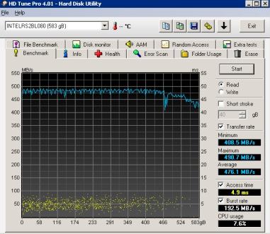

4*Seagate Savvio 15K.2 146GB ST9146852SS RAID0 - 583GB - 408.5 MB/s - 490.7 MB/s - 476.1 MB/s - 4.9 ms - 192.5 MB/s - 7.6% - Intel RS28L080 Controller - SAS2

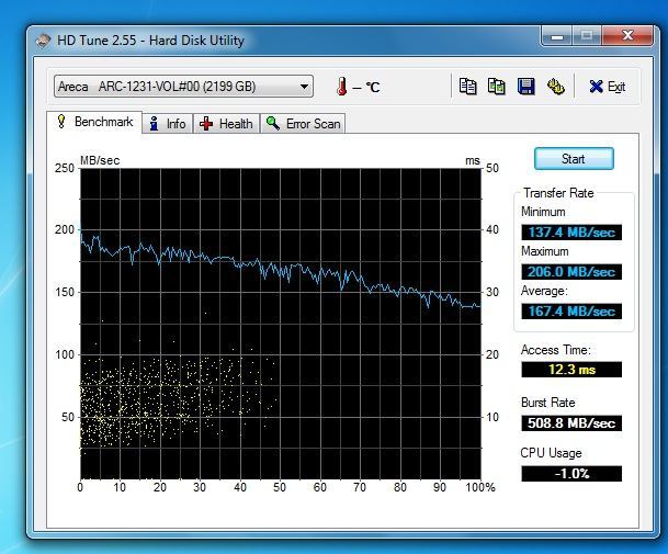

Areca 1231ML mit 4x Samsung F2 Ecogreen 1,5TB im RAID6.
@ Roadrunner2k
HD Tune unbedingt auf die neuste Version (4.01 Pro) aktualisieren.
Die alte kann nur bis ca 2TB messen, sieht man auch gut an den Zugriffszeiten.
Die neue Version misst dann korrekt über das ganze RAID Array.
Am besten eine richtig große Block-Size (8MB) wählen zum testen!

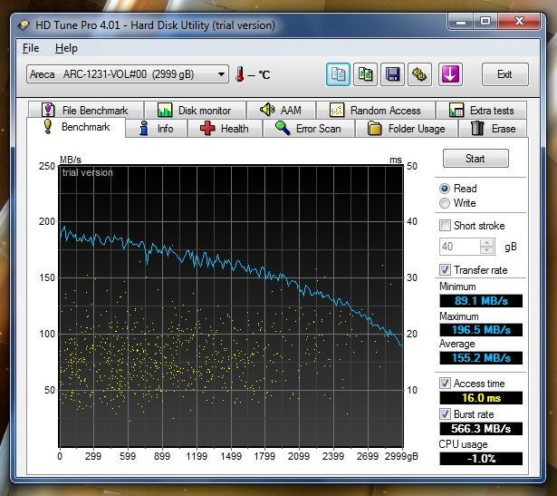

@ Roadrunner2k
Habe ich gemacht. Aber sieh Dir das Ergebnis an:
Kann mir jemand sagen warum meine burst rate so schlecht ist? Die hdd muesste eigentlich laut Aussage von tomshardware 300mb/s burst haben. Vier stueck dann 1200mb/s. Kann hdtune nur 3 stellig anzeigen?
Roadrunner2k
Hast du die Block-Size auf 8MB gestellt?
cuco
Die Burstrate gibt nur wieder, wie schnell Daten aus dem HDD Cache übers SATA Interface geschoben werden können.
Bei SATA 1 150MB/s bei SATA 2 300MB/s
Wie du auf die 1200MB kommst ist mir da schleierhaft, SATA3 kommt "gerade" auf 600MB/s .. was alles theoretische Werte sind.
In der Praxis wirst du nur etwas merken wenn der Wert unter den Transferraten der HDD liegt, dann limitiert das Interface.
Bei einem RAID würd ich eh eher davon ausgehen, dass die meisten Benchmarks Tools hier Mist anzeigen. Die haben hier ja keinen direkten Zugriff auf die HDD...
RAID? :rolleyes:
@cuco: Die Angabe der Burst-Rate bei HD Tune würde ich einfach ignorieren, gerade bei RAID-Controllern zeigt das meistens nur Mist an.
das ist mir klar was die sata generationen können. meine HDDs sind ja sas2. d.h. 600MB/s
also kann man nicht davon ausgehen das sich die burstraten der einzelnen platten im raid0 addieren?
wie kommt roadrunner im raid5 dann auf 500mb/s burst?
ich nutze ja auch nen controller mit cache. auch wenn der im raid0 nicht so viel bringen mag
Es kommt drauf an, wie viele bzw. was für Daten da im Burst-Modus getestet werden, und wie der Controller damit umgeht. Solange die Daten groß genug sind, so daß sie auch von mehreren Platten gleichzeitig gelesen werden können, sollte auch die Burst-Rate hoch gehen.
HD Tune scheint das irgendwie komisch zu testen...

Genau, warum weicht dann die Burst-Rate so extrem voneinander ab, und ist zusätzlich noch so weit unter der durchschnittlichen und sogar minimalen Leserate. HD Tune misst da einfach Mist.
okay .. arbeitet das RAID im write through oder write back Modus?
Sieht aber einigermaßen "normal" aus .. RAID6 mit vier Platten ist noch nie soo performant gewesen. Ein RAID5 legt auch erst mit min.4 HDDs so richtig los.
Wenn du also jetzt schon auf ein RAID6 setzt, da später weitere HDDs hinzugefügt werden sollen ist das i.O. aber wenn es bei de vier Platten bleiben sollte würde ich auf RAID5 wechseln ;)
sowas wäre fein wa ;o)
Leider nur ein Messfehler, ich werde zukünftig kein hdtune mehr verwenden, versprochen.

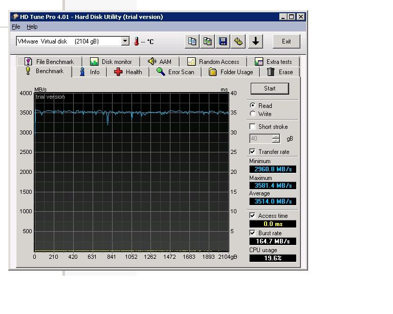

Bezüglich meines Posts: der ATTO Benchmark zeigt richtig an dass es max 420 mb/s sind. Es handelt sich um ein SAN Raid6 über 4gbit fibrechannel mit 12x2Tb mit 2Gb Cache, das halt für Vmware genutzt wird. Der Test lief schon 15 Minuten, also meiner Meinung nach ziemlich umfangreich, und Cache impact sollte daher minimiert sein. Trotzdem kommen so sinnlose Werte raus, damit ist hdtune bei mir unten durch
Um sowas zu messen ist hd tune wohl auch nicht wirklich ausgelegt.
HD Tune für etwas schlecht macht, wofür es nicht programmiert oder optimiert wurde ist nicht korrekt.
Du kannst einen Kleinwagen auch nicht schlecht reden wenn er im Gelände nicht so gut fährt wie ein 4x4 Offroader ;)
