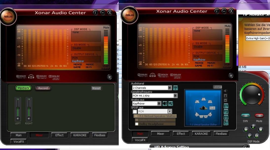

Moin zusammen,
mal nee Frage, was ist besser? Verstärker Leistung hochdrehen und Win Sound runter oder Windows Sound hoch und Verstärker Leistung runter?
Soundkarte: Asus Xonar Essence STX
Headset: MMX300 @ 600 OHM
Sound wird halt von digital auf analog umgewandelt. Ansonsten habe ich noch 2 Lautsprecherboxen über meinen Verstärker welcher über Chinch an meine Soundkarte angeschlossen ist dran.

Aber warum genau ist das so? Komprimiert der Windows Sound die Qualität? Mein Setting was ich gepostet habe passt? Sind 80 % Win Volume und Verstärker danach so hoch, wie es noch angenehm für meine Ohren ist.
Was meinst du mit komprimiert? Für den Verstärker ist es optimal, wenn er so wenig Leistung wie möglich benötigt, um die gewünschten dB zu erreichen. Deshalb Ausgabegerät auf max. Wo sollte der Sinn liegen, weniger Ausgangslautstärke zur Verfügung zu stellen, um dann erst wieder hoch zu drehen?
Ich weiß das ja alles nicht, deswegen frage ich ja einfach. Bisher hatte ich immer den Verstärker auf Anschlag und den Windows Sound auf 12 % oder so. Hab in einem anderem Forum jetzt halt gelesen, das man das andersherum machen soll, weil auch die Klangqualität dadurch negative beeinflusst werden soll. Deswegen frage ich hier einfach noch mal, weil ich das nicht so ganz verstanden habe, was die geschrieben haben.
Danke auf jeden Fall;)
Bitte gern. Ich habe die Erfahrung gemacht, dass es sich minimal klanglich auswirkt, die Windows Ausgabe auf niedrig zu stellen, bzw. für den Verstärker ist es natürlich auch "schonender" wenn er nicht soviel Leistung abgeben muss.
Das ist wohl weniger das Problem, als dass bei analoger Übertragung entstehende Signalstörungen bei stärkerer Verstärkung auch stärker mitverstärkt werden und dadurch das SNR leidet.
Die vom Verstärker tatsächlich abgegebene Leistung ist natürlich prinzipiell identisch.
Also wenn ich den Sound bei mir von 80 % auf 100 % hochdrehe und den Verstärker leicht runter drehe, hab ich leichte Verzerrungen drin. Bei 80 % mit mehr Verstärkung ist alles sauber.
