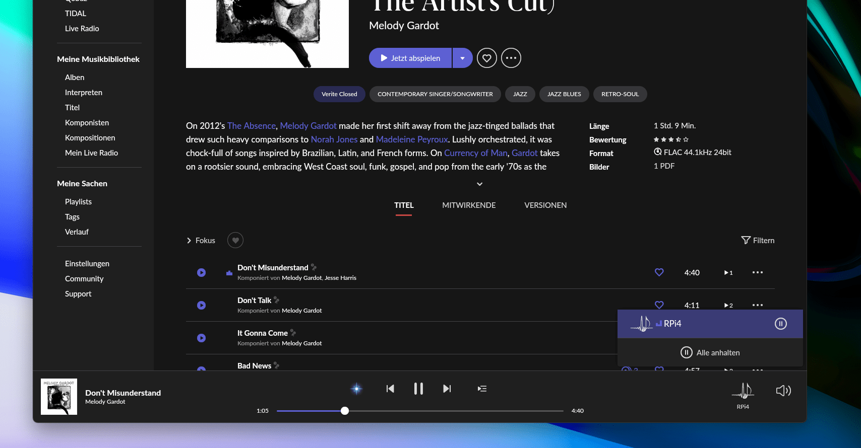

Für alle Roon-User: HQPlayer embedded läuft wunderbar als Endpoint auf einem Raspberry Pi. Das Upsampling dauert etwas, aber sogar PCM 768 läuft 😅 (y)
Ich wollte mal ausprobieren, wie die Embedded Variante von HQPlayer auf dem Pi 4 läuft. Und das geht erstaunlich gut. Natürlich braucht es ein paar Sekunden, bis das Upsampling auf 768 KHz anläuft, ABER es läuft flüssig durch. Finde ich ziemlich beeindruckend von dem kleinen Teil. Und die Sync-M Filter sind schon echt cool beim HQPlayer. Nimmt man alleine die Tabs, dann überflügelt das auch einen MScaler.
Du steuerst dann quasi den HQPlayer direkt als Endpoint an.
Du trägst dann einfach nur die IP des Raspberry ein und kannst den HQPlayer dann als Ausgabe wählen:

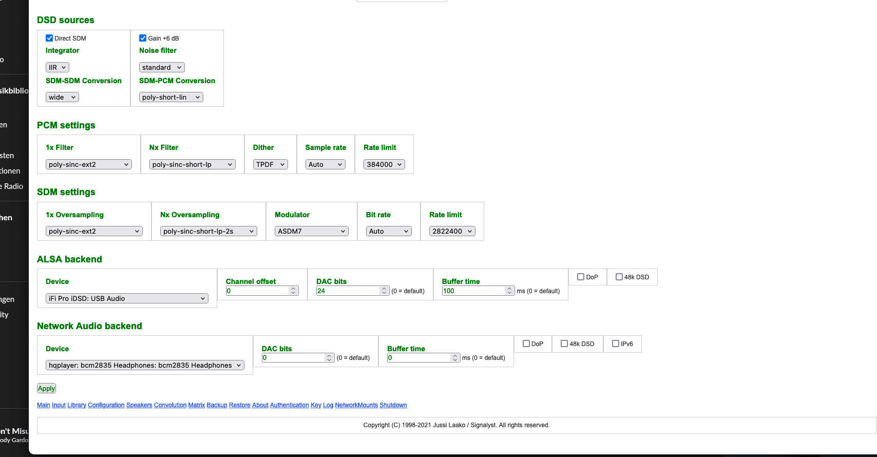

Erzähl mal ein wenig mehr bitte, denn ich bekomme es nicht zum laufen.
Habe nun in der Config den iDSD als Player angegeben, dann auf Apply, dann sage er, 10 Sekunden warten, aber Ton bekomme ich dennoch nicht raus.
Schritt 1:
In der Webfonfig erstmal ganz unten jeweils als Output den USB iDSD wählen

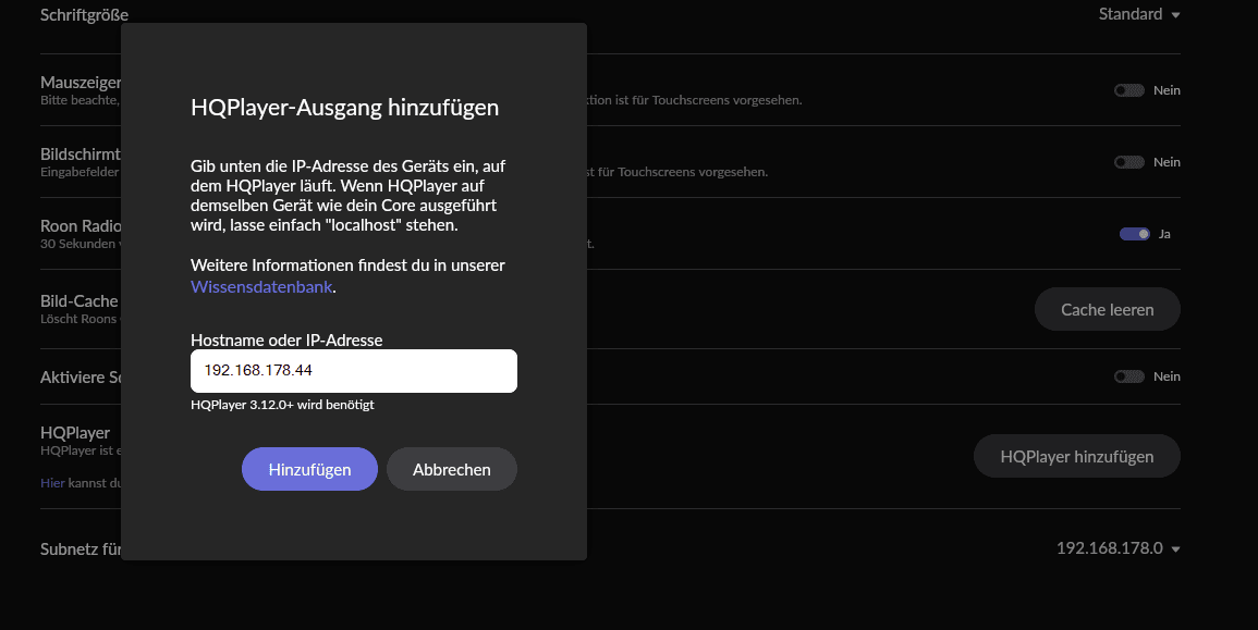

Schritt 2:
Im Roon unter Einstellungen und System den HQPlayer hinzufügen. Dafür musst du nur die IP Adresse vom Raspberry eintragen. Als Ausgabegerät hast du dann die Option den HQPLayer zu wählen (nicht deinen iDSD).

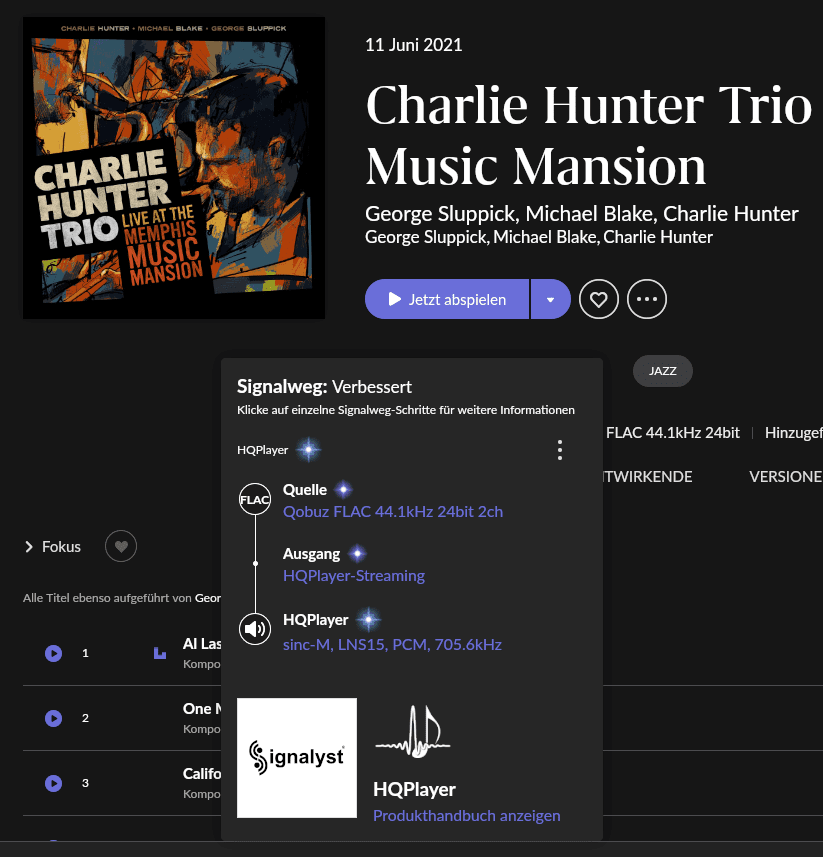

Poste doch bitte mal einen Screenshot vom HQPlayer Webinterface und vom Signalweg in Roon.
Ich habe es schon rausgefunden, bei mir ist heute irgendwie Tag der dummen oder so...
Ich habe im Network Backend den iDSD ausgewählt.... :wall:
Jetzt läuft es.
