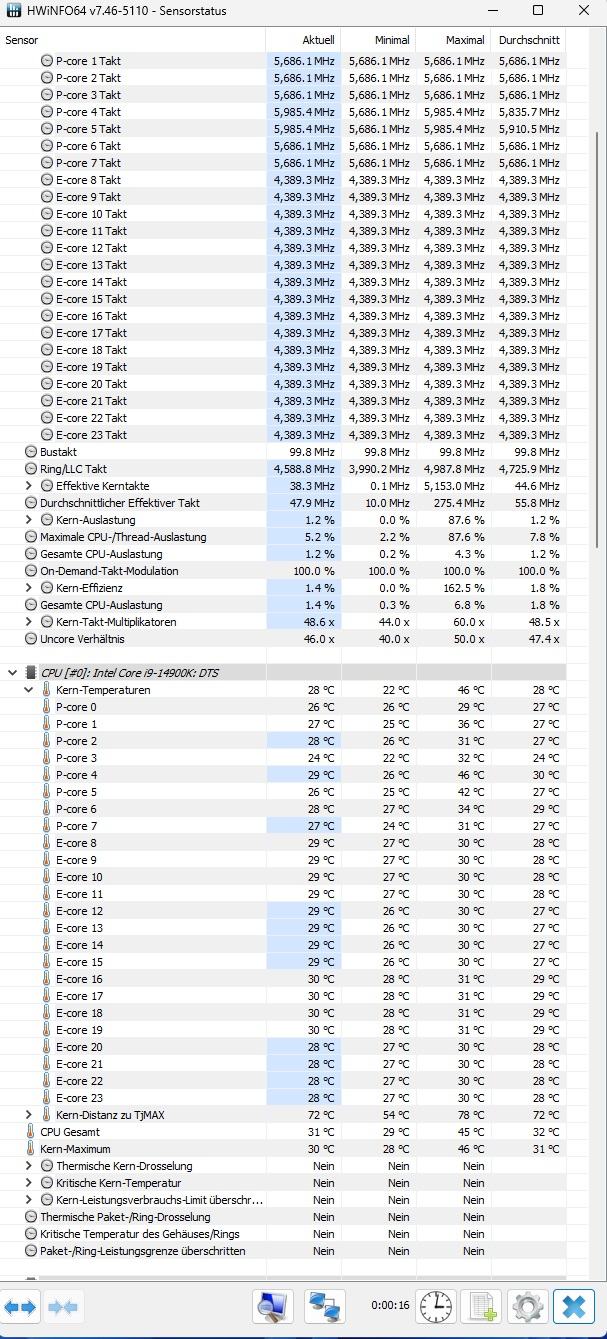

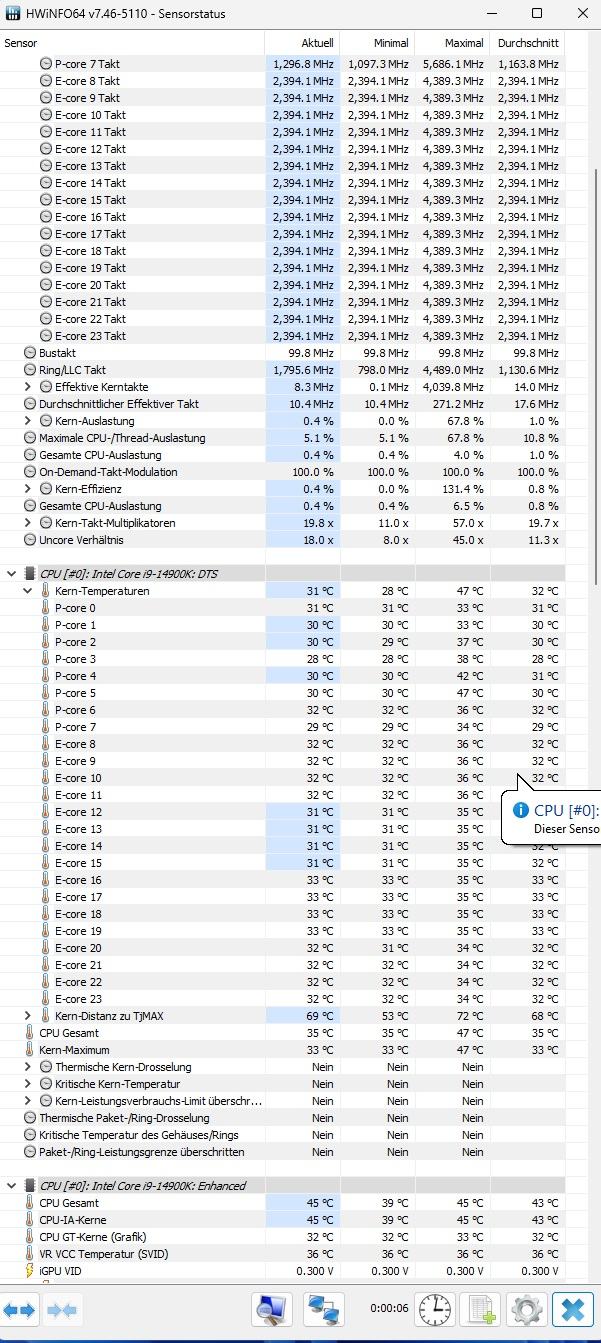

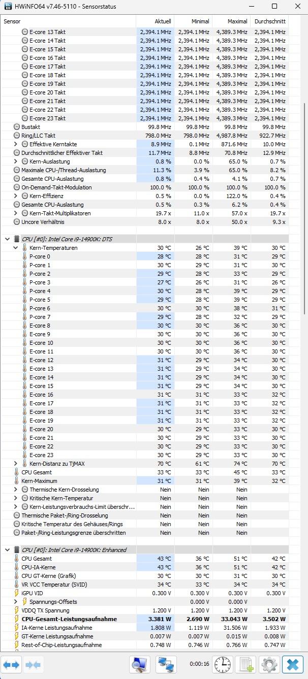

Dem SP Geheimnis von ASUS auf der Spur :-)
Die Bedingungen, waren die gleichen, hatte sogar auf die Zimmertemp geachtet.
Beide hatten im Bios eingestellte:
PL1 / PL2 253W
ICCmax 307A
Und beide hatten die gleiche Lüfterkurve, selbst bei der Wärmeleitpaste, hatte ich mir Zeit gelassen, also das kann ich komplett ausschließen.
Der Unterschied im min Temp kann nur von der CPU selber gekommen sein.
Der Test war ja ursprünglich nur für mich gedacht und dabei bin ich schon sehr genau, wollte ja auch wissen, welche CPU ich behalte.
PL1 / PL2 253W
ICCmax 307A
Wenn du 6-7 Grad im idle Unterschied hast ist das ziemlich heftig, da du dort nur 2-4W verbraucht hast laut HWINFO64.
Das da was nicht stimmen kann liegt da quasi auf der Hand.Kann auch sein das ein HS ne Delle hat oder irgendwas anderes.
Könnte z.B. auch sein sein dass einfach der Wärmeübergang schlechter ist, Protective Layer auf dem Die uneben, TIM schlechter verarbeitet
Meine einer hatte sogar eine Blase im TIM, was man natürlich nur sehen kann wenn dann die Mütze abgenommen wird. (Delid)
Also daily/OC und Extreme OC sollte man auch nicht unbedingt in einen Topf werfen.
nööp bzw @ stock würd ich da ein Kreuz drunter machen nur sieht das ganze bei OC unter Sub Zero anders aus
Sehe ich auch so, dass man das nicht in einen Topf werfen kann. s.o.
Für Extreme OC ist das Rating nicht so ausschlaggebend, für OC unter Wakü IMHO schon, daher wie gehabt die Bemühung mit möglichst geringer VC zu fahren.
Wenn er die CPUs richtig testen wollte müsste er sowieso noch schauen was mit Offsets möglich ist.
Deine min Temps. zeigen auch schon das du unter völlig anderen Bedingungen getestet hast, das sind ca. 6° Unterschied aus welchen Gründen auch immer.
Dazu gib es eine ganz einfache Erklärung, hatte es gerade noch einmal nachgestellt, wenn du den PC startest und HWiNFO öffnest, ist die min Temp noch sehr niedrig, startest du wiederum HWiNFO, wenn du ein paar Seiten geöffnet hast, dann sind die min Temps höher, also hatte ich bei der CPU-2 HWiNFO später geöffnet.
Kannst das bei dir auch mal Testen, gleich nach dem Start und dann 10 min später :-)
Ändert aber nichts am Gesamtbild, wenn die CPU dann mit HandBrake über 13 min läuft.

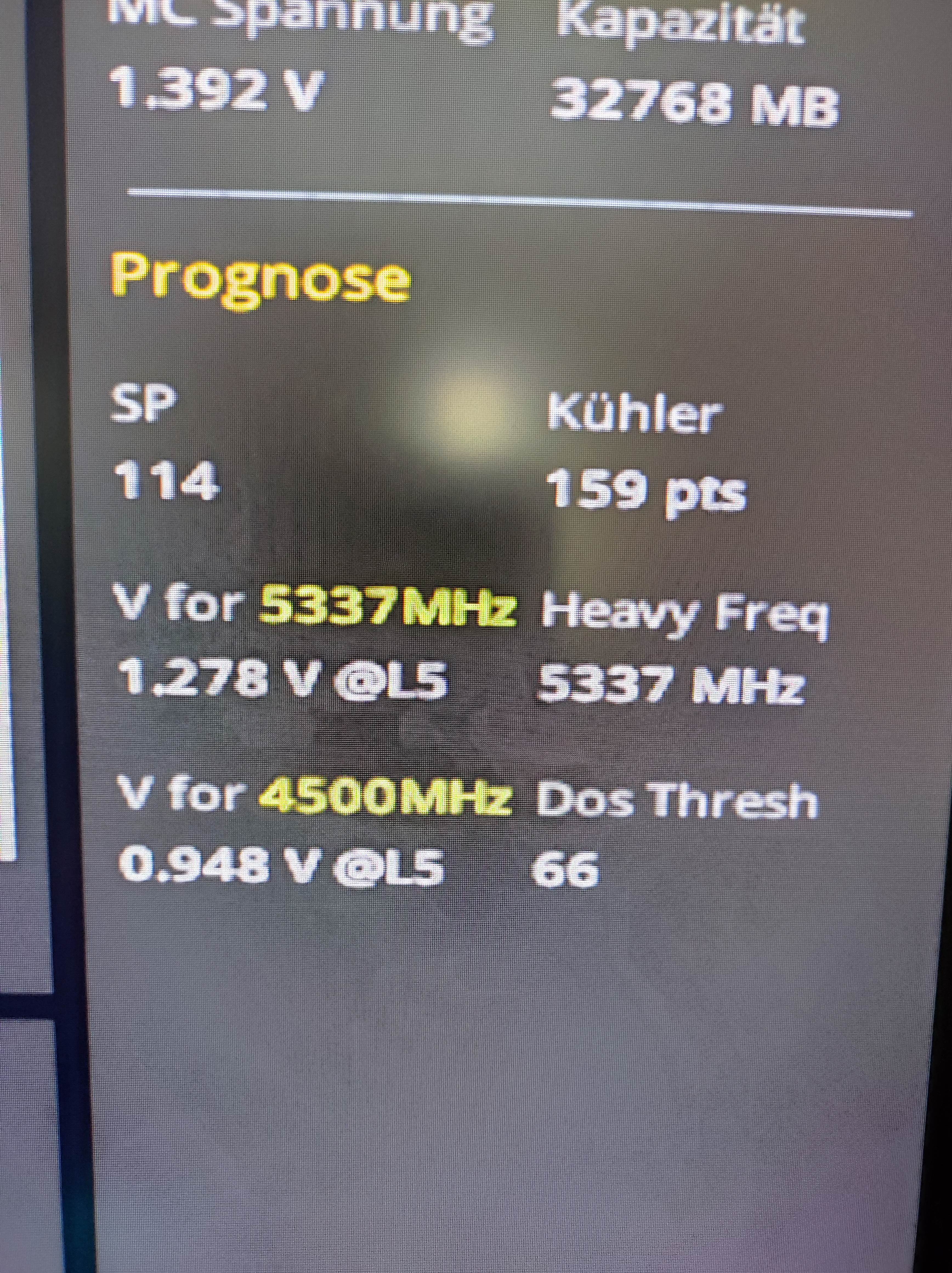

welche Asus Boards zeigen den SP-Wert an?
in manchen Foren steht, ROG Strix und alles darüber haben es, nur das stimmt so nicht,
denn hatte Rog Strix-F X570 und Rog Strix-A X870, welche das nicht hatten.
Und.. wie ist das mir anderen Herstellern. Haben die auch so ein Feature und welche Boards von enen haben das und sind sie vergleichbar in den Aussagen zur OC Fähigkeit, wie bei Asus?

Ich halte dieses "SP"-Feature eher für ein Marketing Gimmick um den Verkauf anzukurbeln.
Zwei Asus Boards hier gehabt, zuerst Z790 TUF, dann Z790 ROG. Beide haben aber einen unterschiedlichen SP mit genau derselben CPU ausgelesen.
..im Endeffekt ging dann das höchste (stable) OC aber mit den MSI Z690 ACE via BCLK (alt FSB) und nicht über den Multi. ;)
ps: Dieses Asus SP ist ja eigentlich auch nur eine Prognose/Vorhersage max. stabiles OC-Setting via Multi, mit von Asus selbst definierten "Score" dazu.
Gleiches macht aber im Grunde auch das Intel XTU Gratistool ->Menüpunkt Speed Optimizer, nur halt ohne einen Score dazu.
Unterschied zwischen Multi-OC und BCLK (FSB) OC -> via BCLK hebt man auch die Leistung SC an, da ja generell die Taktfrequenz angehoben wird.
Auch hier kann man sämtliche Energiesparmodi weiter nutzen, im UEFI sind wesentlich weniger Einstellungen dazu notwendig, OC geht nicht so sehr auf die vC.
Nachteil: Das Board muss dies auch unterstützen oberhalb der magischen 102,9MHz.
Mit einem einstimmenden UEFi Versionsstand sollten die SP Werte übereinstimmen, berechnet wird das anhand der P0-VID.
E-Cores und Overall Rating sind eh nicht sonderlich aussagekräftig. für einen Vergleich wird man das Augenmerk daher auf P-Cores SP oder P0 VID richten.
ROG Maximus hat dann noch MC SP (Speichercontroler), aber darüber wie Aussagekräftig das ist wird auch gerne gestritten.
