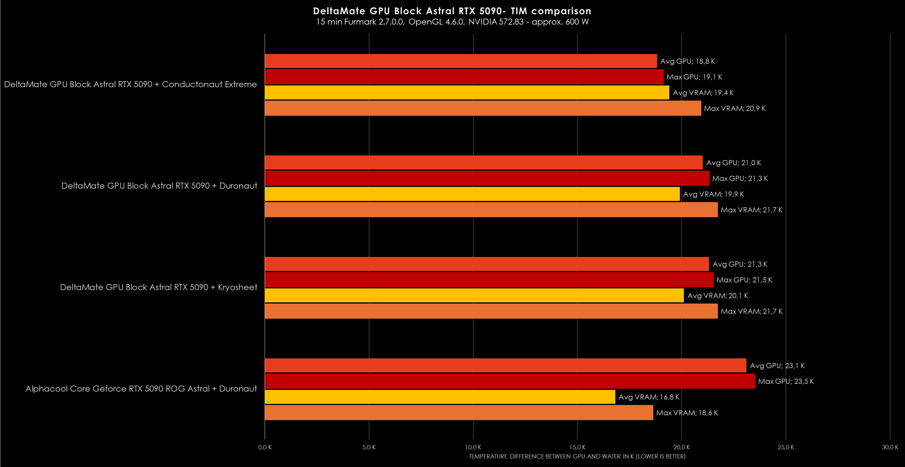

Der WC-Block macht meine Palit jedenfalls hübsch handlich, sieht gut aus und performed für mich allemal gut genug (heute beim
Normalen Gaming ein Delta von nur 7 Grad bei 40 Grad Wasser - war etwas warm im Raum).

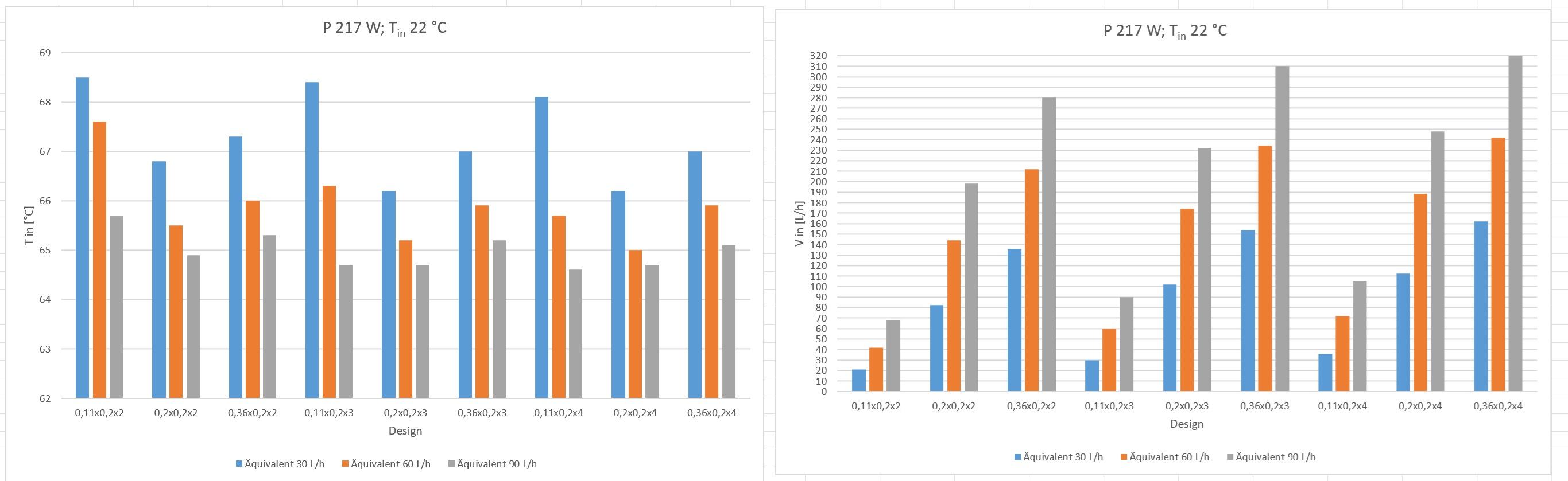

Alles unter 0,2 mm mach kaum einen Sinn.

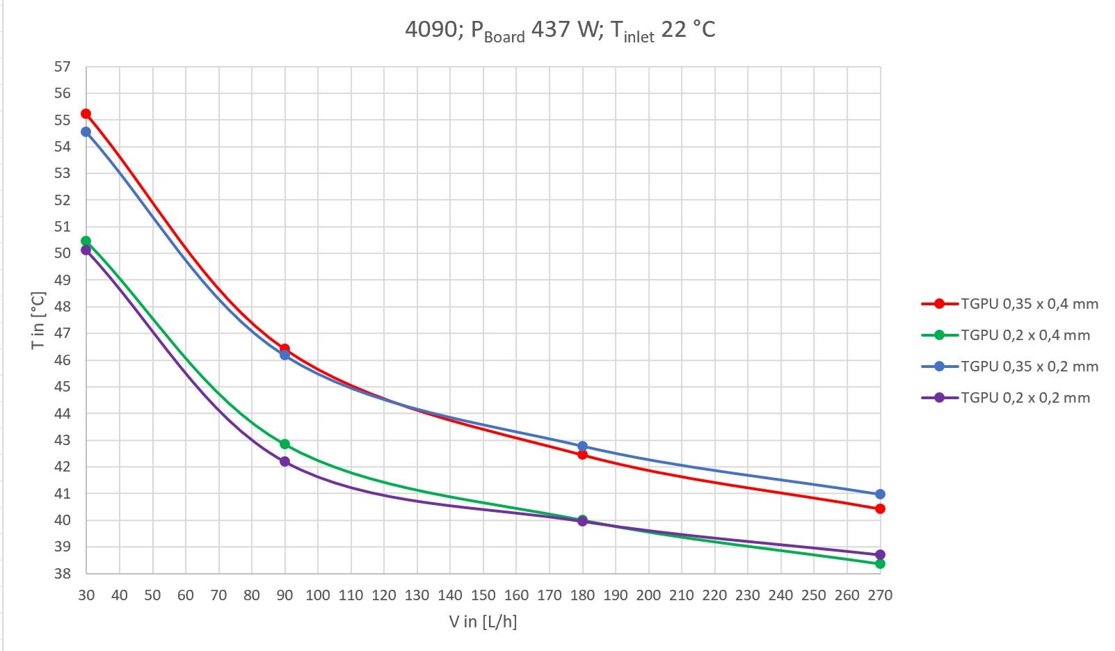

Das wurde zwar auf einem CPU Kühler ermittelt, wenn man aber nun den effektiven Durchfluss mit bezieht, wird alles < 0,2 mm wieder schlechter, weil bei gleicher Pumpenleistung der Durchfluss geringer ist:
Die Wärme abzuführen ist bei der CPU aber auch deutlich schwieriger, eine 5090 verbraucht das fünffache meines 9800x3d und lässt sich dennoch besser kühlen. Das muss sich imo also nicht übertragen lassen auf die GPU Blöcke.
Dem Kühler ist es egal was er kühlt. Bis auf die unterschiedlichen Temperaturen bleibt der Sachverhalt der gleiche.
