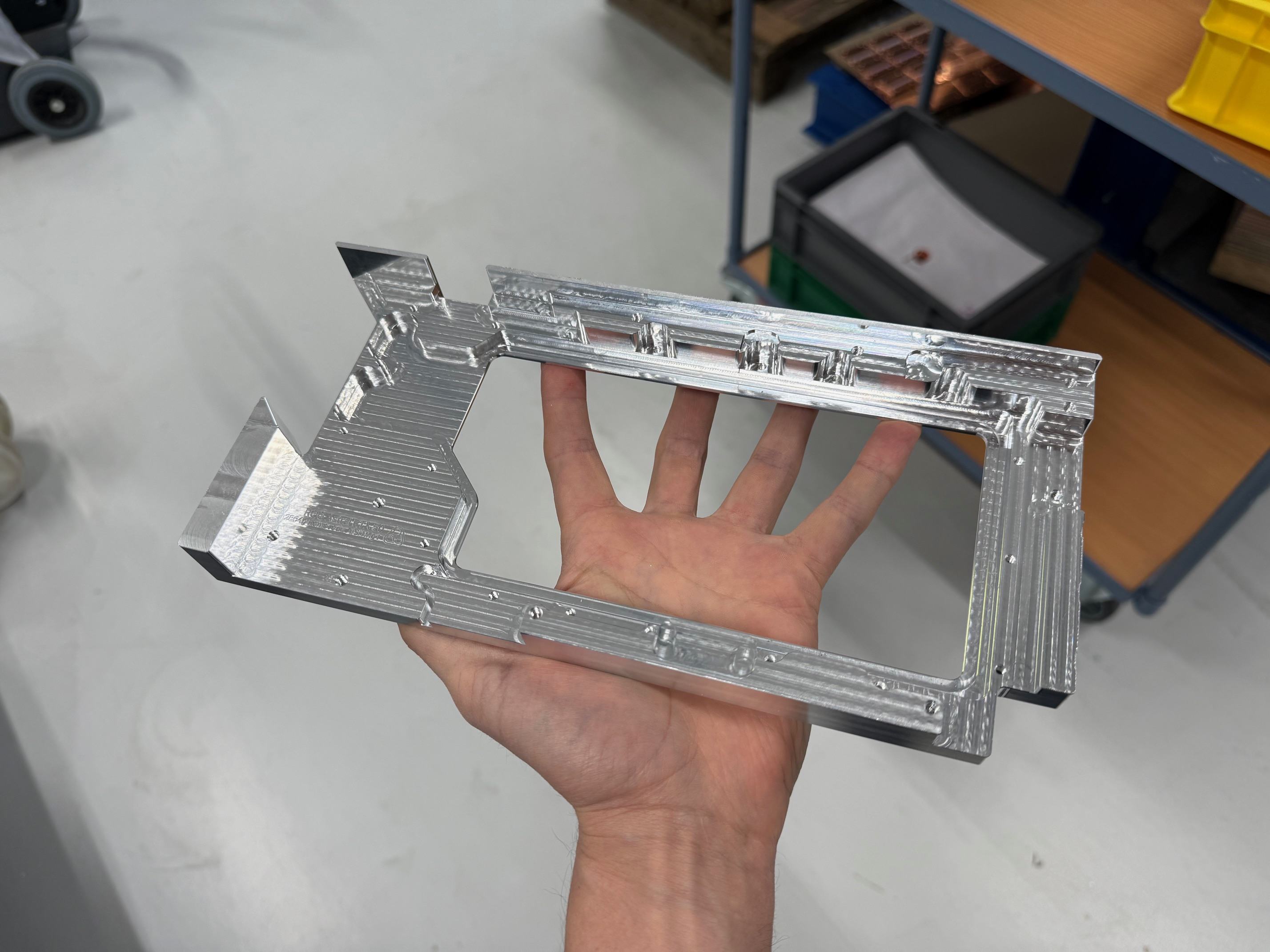

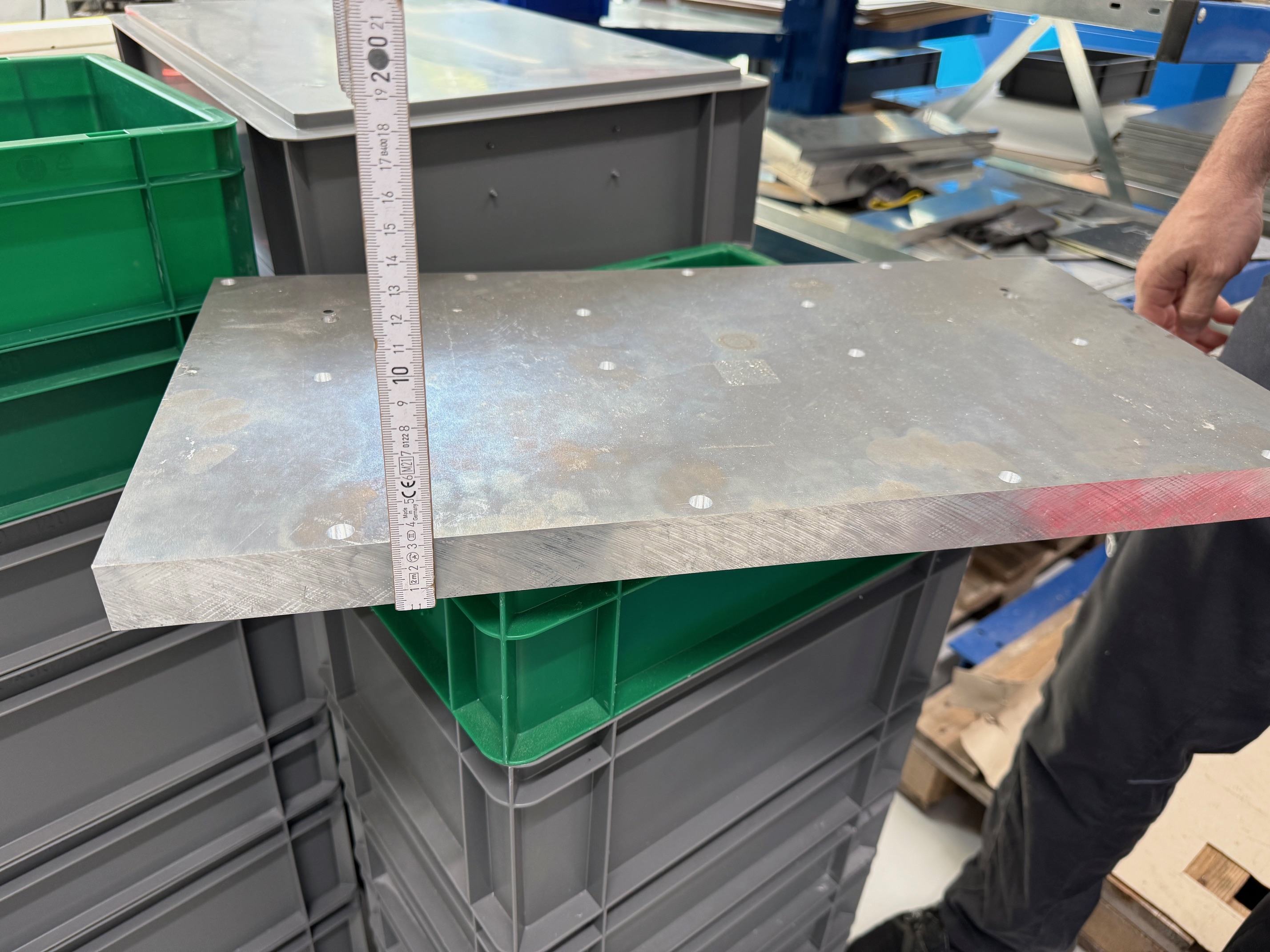

Beim Aluminiumgehäuse ist vor allem die Größe und damit verbundene Zerspanung relevant. Wir arbeiten hier mit einer Rohplatte mit 600x300x30mm Größe. Und daraus fräsen wir 3 Teile. Allerdings wird hier der Großteil des Aluminiums abgetragen, da am Ende nur eine Art Gehäuse bzw. Rahmen übrig bleibt. Daher kommen die 2864g Removed - AlSi1Mg1

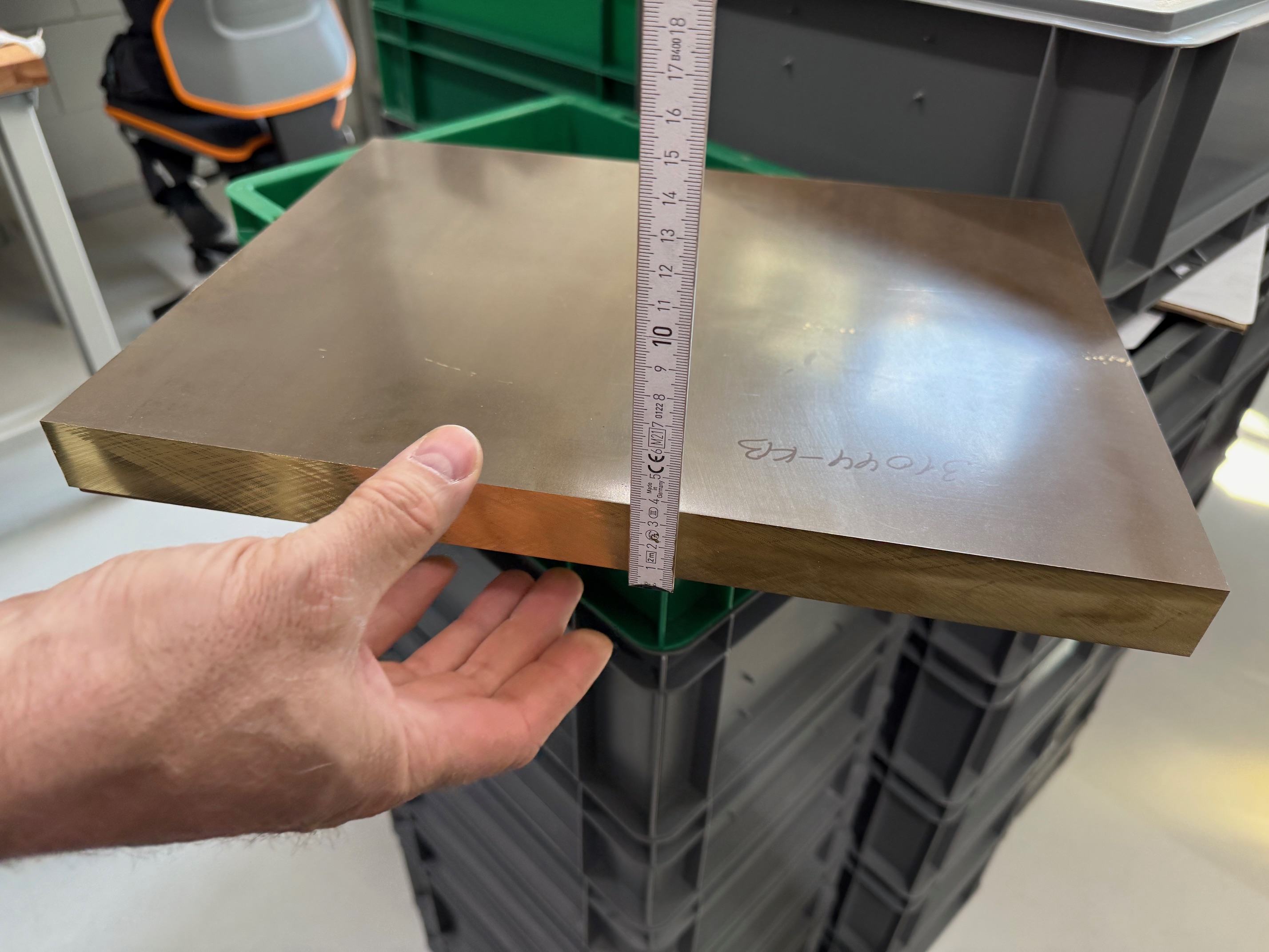

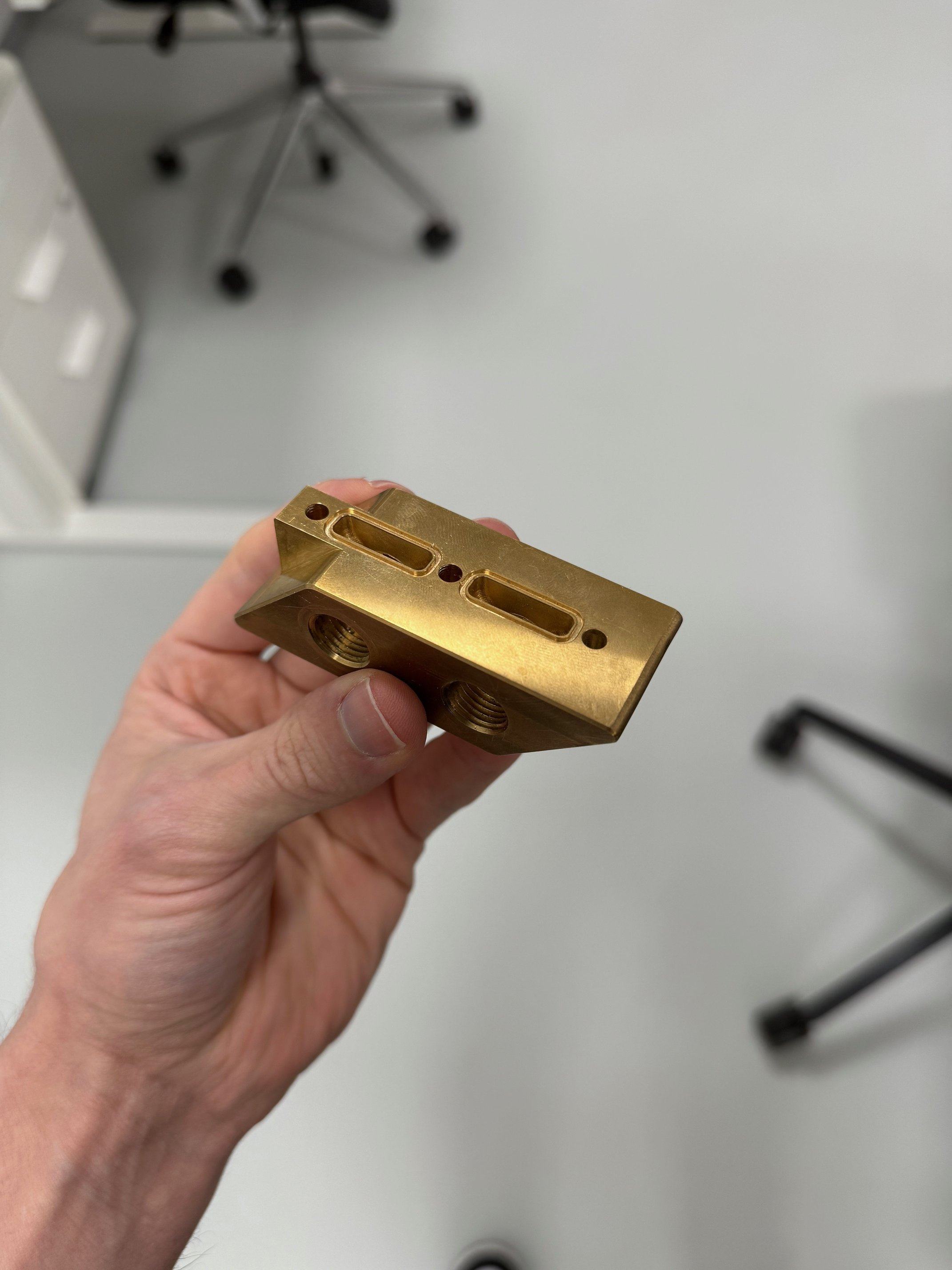

Ähnliches Spiel bei den Anschluss-Terminals. Die werden aus einer 400x300x30mm großen Messingplatte gefräst.
Preis von der Messingplatte sind etwa 340€ und daraus bekommen wir 18 Terminals. Nur mal für die Einordnung und weshalb der Kühler am Ende eben so teuer ist. So ein Terminal wird von allen Seiten bearbeitet und 3 Mal aufgespannt. Dann gestrahlt und am Ende vernickelt. Da kommt man mit Lohn- und Werkzeugkosten alleine auf gute 37€ beim Anschlussterminal.

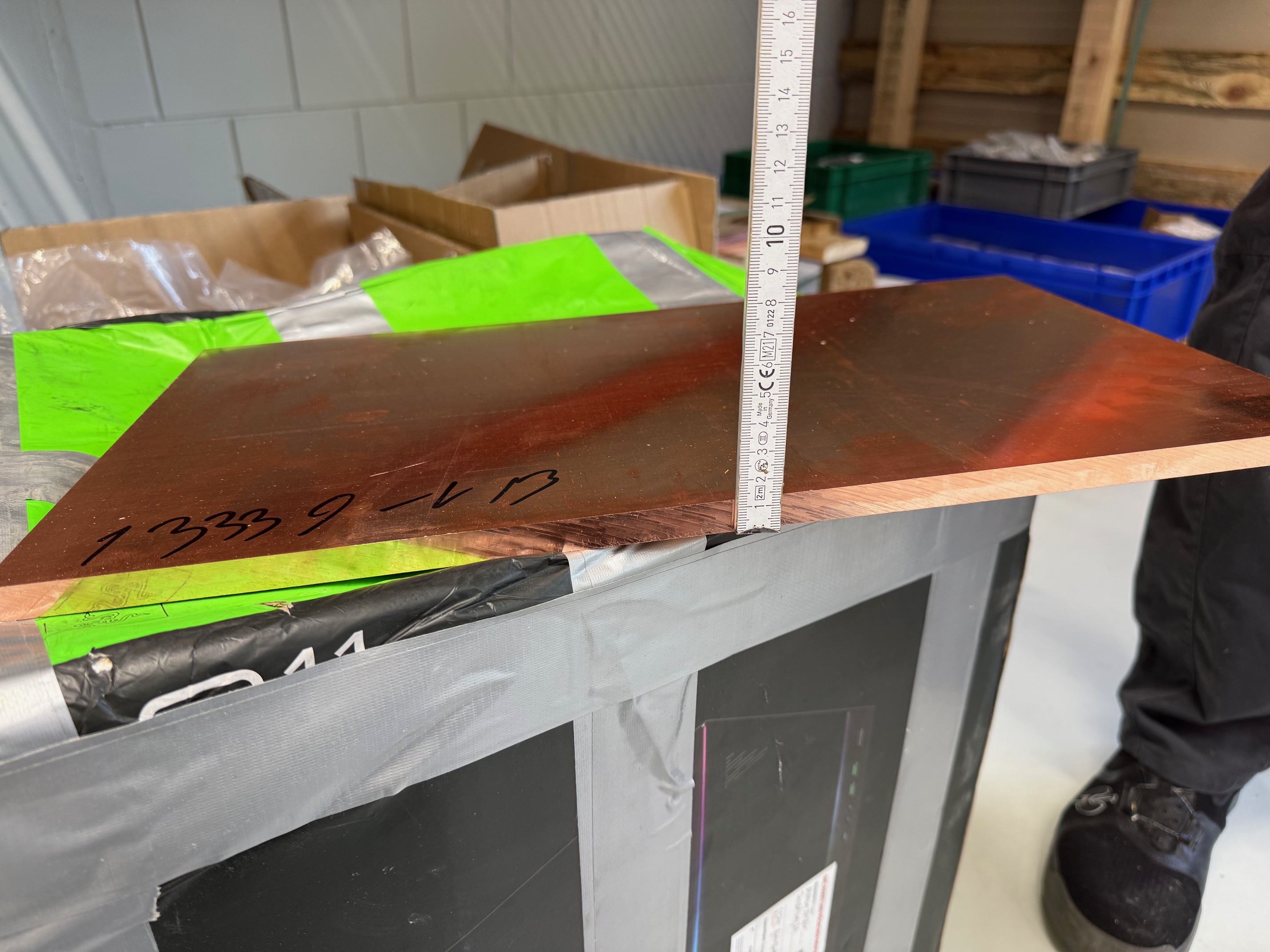

Die große Kupferplatte wird aus einer 12mm dicken Kupferplatte gemacht
