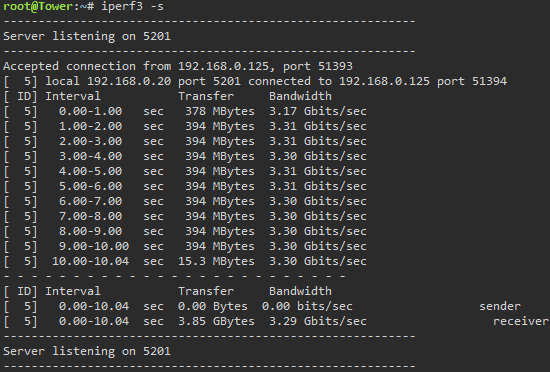

seit gestern habe ich meinen primären Dell T20 mit einer Mellanox ConnectX-3 Netzwerkkarte in Betrieb. Leider bekomme ich trotz einer direkten Verbindung mit einem zweiten Dell T20, ebenfalls mit einer Mellanox ConnectX-3, nicht annähernd eine Datenrate von 10 Gbit/s. Gibt es hier ein Limit durch die PCI-E Slots des Dell T20?
Auf beiden Dell T20 habe ich das OS Unraid am laufen. Den Speedtest führe ich mit iPerf 3 über den RAM Cache durch, damit nicht der Speicher der Flaschenhals ist. Folgendes Ergebnis:
In welchem Slot betreibst du die Karte denn? Und welche Karte ist das genau?
Die Karte betreibe ich im obersten Slot, dem blauen. Das sollte der Gen3 PCIe Slot sein, wenn ich die Bedienungsanleitung richtig verstanden habe.
Es handelt sich um diese Karte:
- Mellanox ConnectX-3 EN 10GbE Single-Port SFP+
- https://store.mellanox.com/products...single-port-sfp-pcie3-0-x4-8gt-s-rohs-r6.html
Ich habe nun die Verkabelung getauscht (statt passives SFP+ Kabel von SF ein aktives SFP+ Kabel von Netgear), als auch iPerf Messungen über meinen 10G Mikrotik Switch durchgeführt. Die Ergebnisse sind alle identisch zur ersten Messung, bei der ich zwei Dell T20 untereinander per SFP+ verkabelt hatte.
Leider bekomme ich keine besseren Werte hin, ich weiß aktuell wirklich nicht weiter. Die Mellanox Karten laufen im Ethernet Mode und sind beide auf der aktuellsten Firmware...
1. Wie schaut denn die CPU-Auslastung aus, während iperf läuft?
2. Wie sehen die Transferraten über UDP aus?
3. Auf was hast du die MTU gesetzt?
4. irqbalance schon ausprobiert?
5. Hast du schon das System entsprechend der Anleitung von Mellanox konfiguriert? Falls nicht: die Anleitung findest du unter https://www.mellanox.com/related-do...ide_for_Mellanox_Network_Adapters_Archive.pdf
Für dich interessant sind die Abschnitte 2.4.3, 3.1, 3.3 und 3.9.
