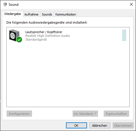

Hello,
ich habe seit einigen Jahren den T20 als Office PC hier stehen und habe mit 2 Uralt Monitoren gearbeitet.
Jetzt haben wir uns ein UltraWide Monitor gekönnt der die alten TFTs ersetzt.
Wir sind zufrieden aber leider spucken die Lautsprecher keinen Ton aus. Der neue LG ist per Displayport angeschlossen, der Monitor wird auch als Monitor erkannt jedoch erkennt Win10 die Lautsprecher nicht.
Im Geräte Manager bekomme ich nur die Lautsprecher angezeigt.
Ich habe nun 3 verschiedene Kabel getestet plus ein DP-HDMI Adapter um dem Monitor mit HDMI zu verbinden, Monitor wird als Monitor erkannt aber nicht die Lautsprecher.
onboard Grafik, Audio und Bios habe ich geupdatet.
Ich bin mit meinem Latein am Ende :(
PS: Ich kann in OnScreen Menü die DP Eingänge ändern 1.4/ 1.2/ 1.1 leider auch ohne Erfolg
Der T20 hat kein Audio per DP. Musst du separat anstecken.
Steht auch im Startpost, falls es dich weiter beschäftigt.
Exakt. Per Line-In anschließen (falls der Monitor das unterstützt) oder 'ne billige, gebrauchte Graka, wie bspw. GTX750Ti / RX460 anschließen und darüber nutzen.
