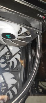

Solche Geräusche habe ich überhaupt nicht 😅

Danke für die Aufnahme, damit hab ich endlich den Beweis gehört, dass es die betreffenden Lüfter auch ohne Humming gibt. Dann stellt sich mir nurnoch die Frage in welchem Verhältnis sie auftreten bzw. ob es n Produktionsdatum gibt, ab dem Deepcool das gefixed hat.
Auch von der Pumpe hört man bei dir gar nix, was ich sehr positiv finde. Das Tachometer der Pumpe zeigt dir irgendwas um die 3100rpm an?
Oh das ist aber blöd. Dieses "Humming" würde mich in den Wahsinn treiben.
Chance das es ein Montagsmodell ist?

Ich dachte schon das Summen kommt von der Aio. Dann meintest du dass du ein Aquarium im Zimmer hast.
Also bis auf deine Aquarium Pumpe habe ich nichts vernehmen können. Scheint eine echt solide Aio zu sein.

Ich bin defintiv nicht der einzige mit Deepcool Lüftern mit Humming, aber es scheint genauso auch Lüfter ohne Humming zu geben. Von den Reviewern hat niemand erwähnt, dass deren Sample Humming hätte, was entweder bedeutet sie haben nicht darauf geachtet oder deren Sample hatte tatsächlich kein Humming. Unter meinen Videos haben sich allerdings noch andere gemeldet, die ebenfalls Lüfter mit Humming erwischt haben (die ich natürlich nich nicht bestätigen kann), daher würde ich vermuten, dass es nur ne Wahrscheinlichkeit gibt Lüfter mit Humming zu erwischen. Solltest du Lüfter mit Humming erwischen würde ich mich beim Deepcool Support melden und (mit ner Aufnahme der Lüfter) anfragen ob die dir Ersatzlüfter zuschicken können, bzw. ansonsten sollten die P12 PST A-RGB einer der günstigsten Alternativen sein, bei denen du (nach meinen Tests) auf die Laustärke gesehen noch minimal Kühlleistung dazugewinnen solltest.
Du hast ja die normale LS720, wo die F120 verbaut sind. Die Lüfter die ja so umständlich über Sata angeschlossen werden müssen.
Kann es sein das allgemein die F120 Lüfter dieses Problem haben?
Ich weiß zwar nicht wie die Lüfter der LS720SE heißen, aber die werden ja Standartmäßig über 3-pin RGB und 4-pin PWM daisy-chain angeschlossen.
Ich würde mal checken ob die Lüfter der SE das selbe Problem haben oder nicht.

Die Pumpe läuft permanent mit 100%, auf etwa 3100-3200rpm
3160 oder sowas im Durchschnitt, behaupte ich mal 😅 hab die öfter mal im 60er Bereich gesehen
@TzeroM Ich hätte noch eine Frage an dich, hast du bei den Lüftern deiner LS720 Humming? Bei meiner klingen die Lüfter so:
Wenn das Geräusch auftritt, das ich meine, sieht man Peaks bei entweder ~200Hz oder ~500Hz. Das Video ist n Drehzahldurchlauf min->max->min, hält man die Drehzahl bei bestimmten Werten, bei denen das Geräusch auftritt, dann ist das Geräusch dauerhaft da.

Dann kann es bei dir durchaus sein dass die F120 Lüfter der normalen LS720 das Problem sind.
Meinst du das fehlende gummi an den Lüftern der SE wird die Lautstärke erhöhen?

Nein, gummi ist an diesen keins dran. Das würde die Vibrationen dämpfen, denke ich mal? Es wird bestimmt Vibrationen geben, aber ich höre es im Betrieb zumindest nicht 😅
Die endorfy Lüfter, welche ich in meinem Gehäuse habe, haben wiederum Gummi an den Ecken, wo man sie festschraubt.

Das ding ist vollkommen farblich einstellbar, ja :d
Du kannst es vom Regenbogen, über mehrere Effekte etc einstellen
Das sieht auf dem Bild echt bläulich aus, joa.. Bekomme ich aber iwie nicht weg 😅😂 es ist auf 255, 255, 255 und sieht in der Realität auch weiß aus
Hab grade Bild 3 aufgenommen, und selbst da sehen die weiß leuchtenden Lüfter komisch aus.
Die Effekte richten sich nach der MB Software, welche du verwendest.
