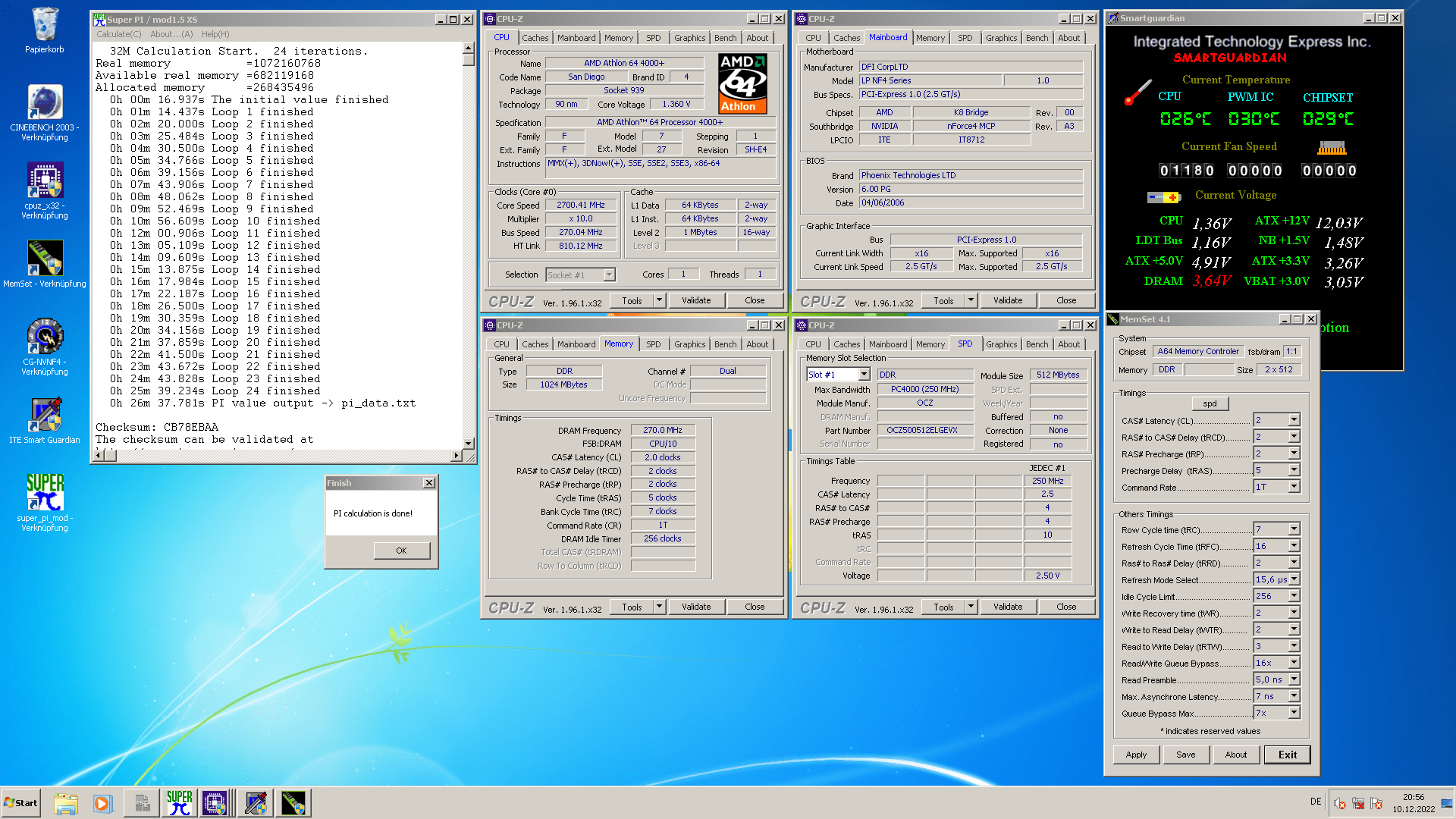

32M
267 MHz | 2-2-2-5 1T | 3,53v | 2x512 MB | Mushkin Redline XP4000 (991440) | Winbond UTT | nF4 | Der Namenlose | Link

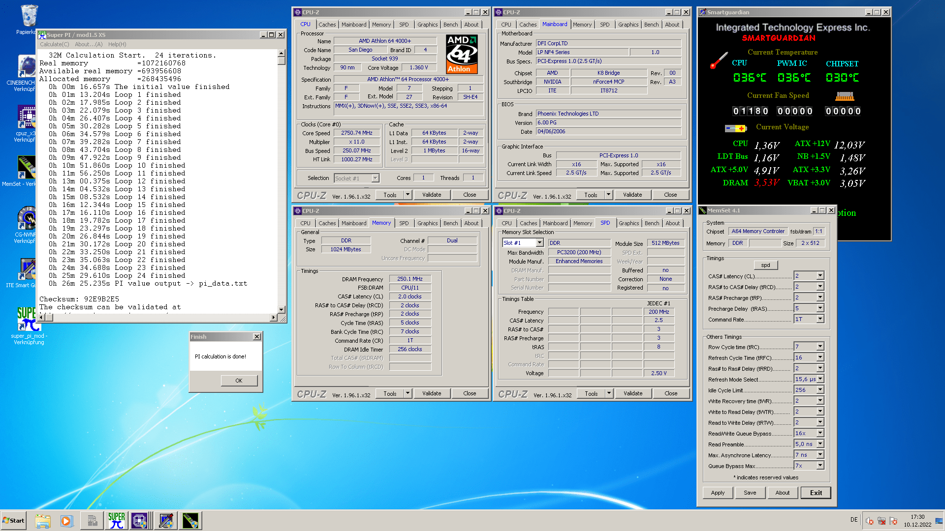

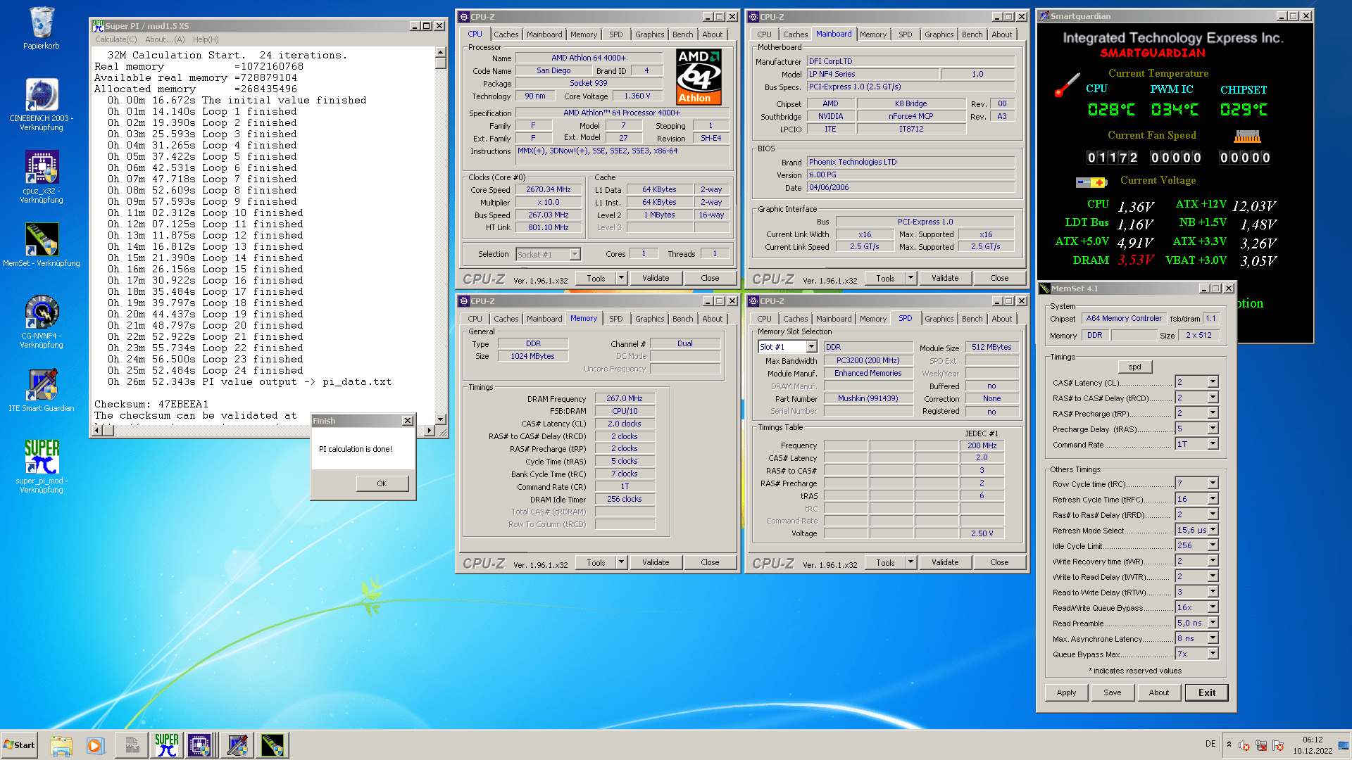

32M
250 MHz | 2-2-2-5 1T | 3,53v | 2x512 MB | Mushkin Enhanced (990930) | Winbond BH-5 | nF4 | Der Namenlose | Link
270 MHz | 2-2-2-5 1T | 3,64v | 2x512 MB | OCZ Gold Edition VX PC4000 CL2-3-3-6 | Winbond CH-5 | nF4 | Der Namenlose | Link

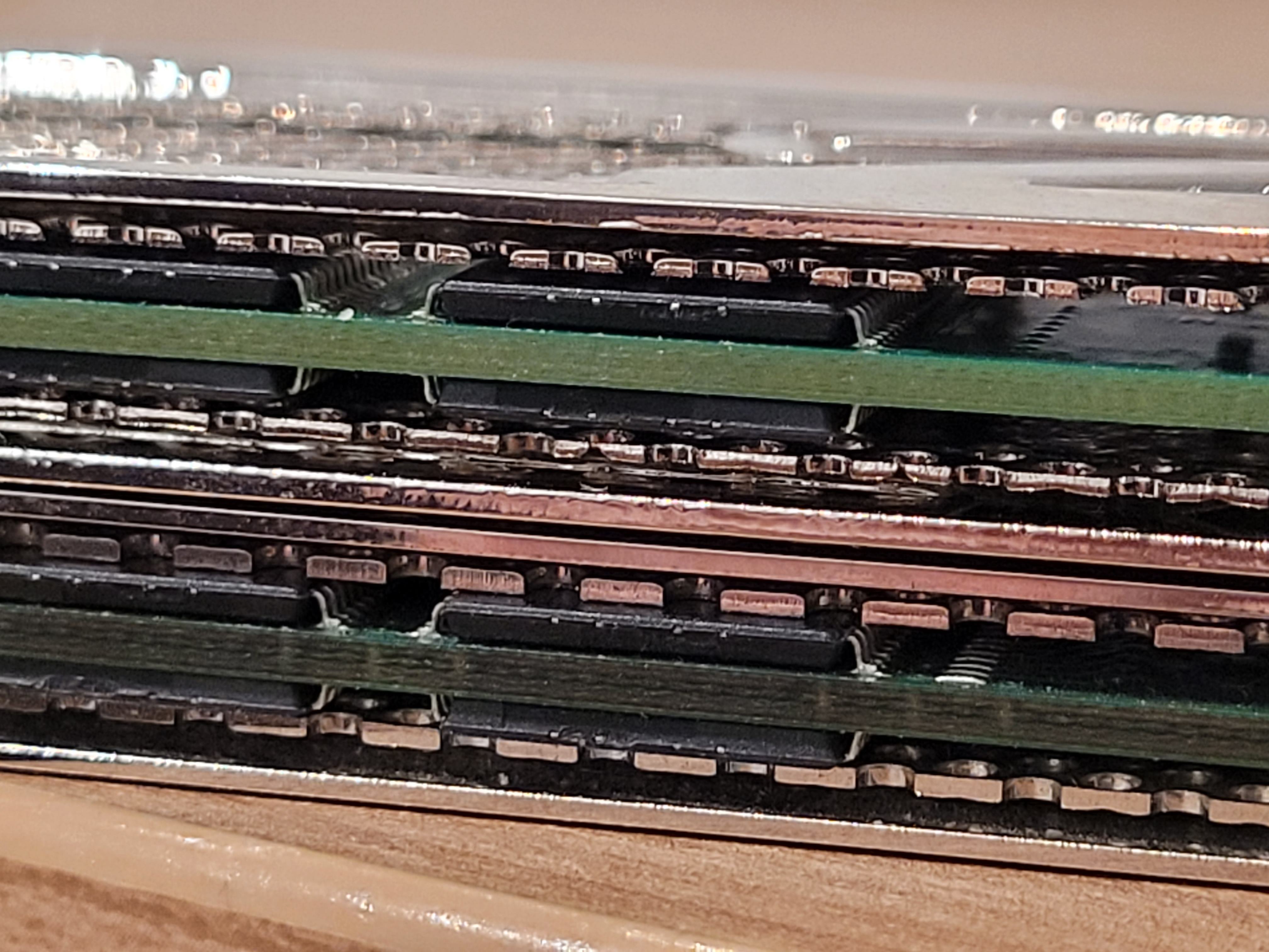

Interessant. Ich tippe auf Samsung UCCC auf Grund der Timings und Spannung. Infineon/Aeneon laufen mit diesen Timings schlechter und Microns gehen kaum so hoch. Die 4 Metallpunkte am Chip sagen es bereits.
Samsung hat andere Punkte an der Kante, Hynix auch. Micron hat den runden Ausschnitt. Ich rate mal Qimonda/Aeneon DE-5, das würde gut passen vom Abstand der vier Punkte, jeweils die beiden Paare und die Paare zueinander.

Du hast Recht, es sind Infineon. Ich hatte mich von was anderes leiten lassen. Da aber DDR400 mit 2-3-2-X ausgelegt sind, sind es definitiv CE-5 oder aber DE-5. Die Samsung UCCC schaffen das nicht.

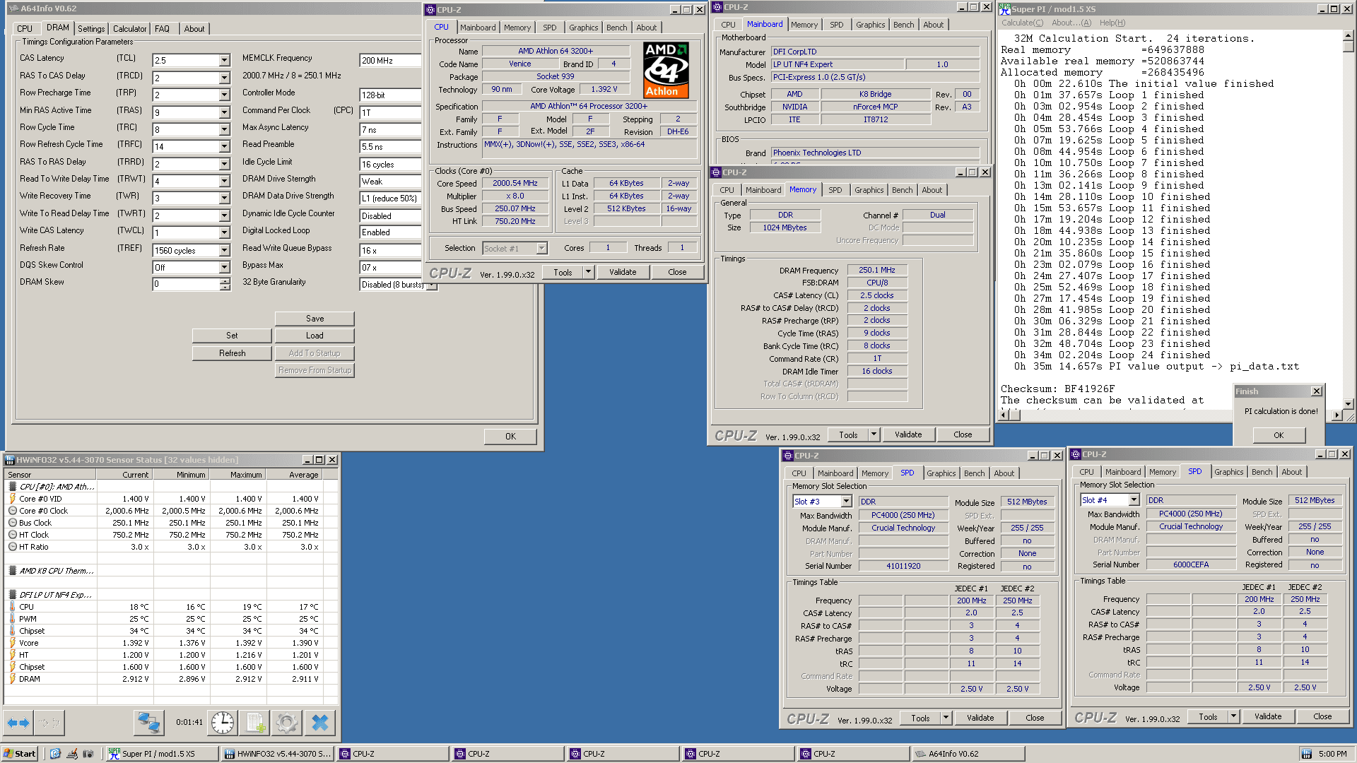

250MHz | C2.5-2-2-5 1T | 2.96v (2.92v real) | 2x512MB | Crucial BL6464Z505 16TG2Y (PC4000) | Micron 5B G | NF4 | Sparks.nl | Link
The 3200+ I used needed 1.40v to be able to give lower voltages to the dimms (get more stable).
Real voltage was measured on the motherboard.
Dimm 3 and 4 were used
WinXP_DR_Expert_3200+ - 250MHz DC - C2.5-2-2-5 1T 2.96v (2.91v) - Micron 5B G - PI 32M.png
