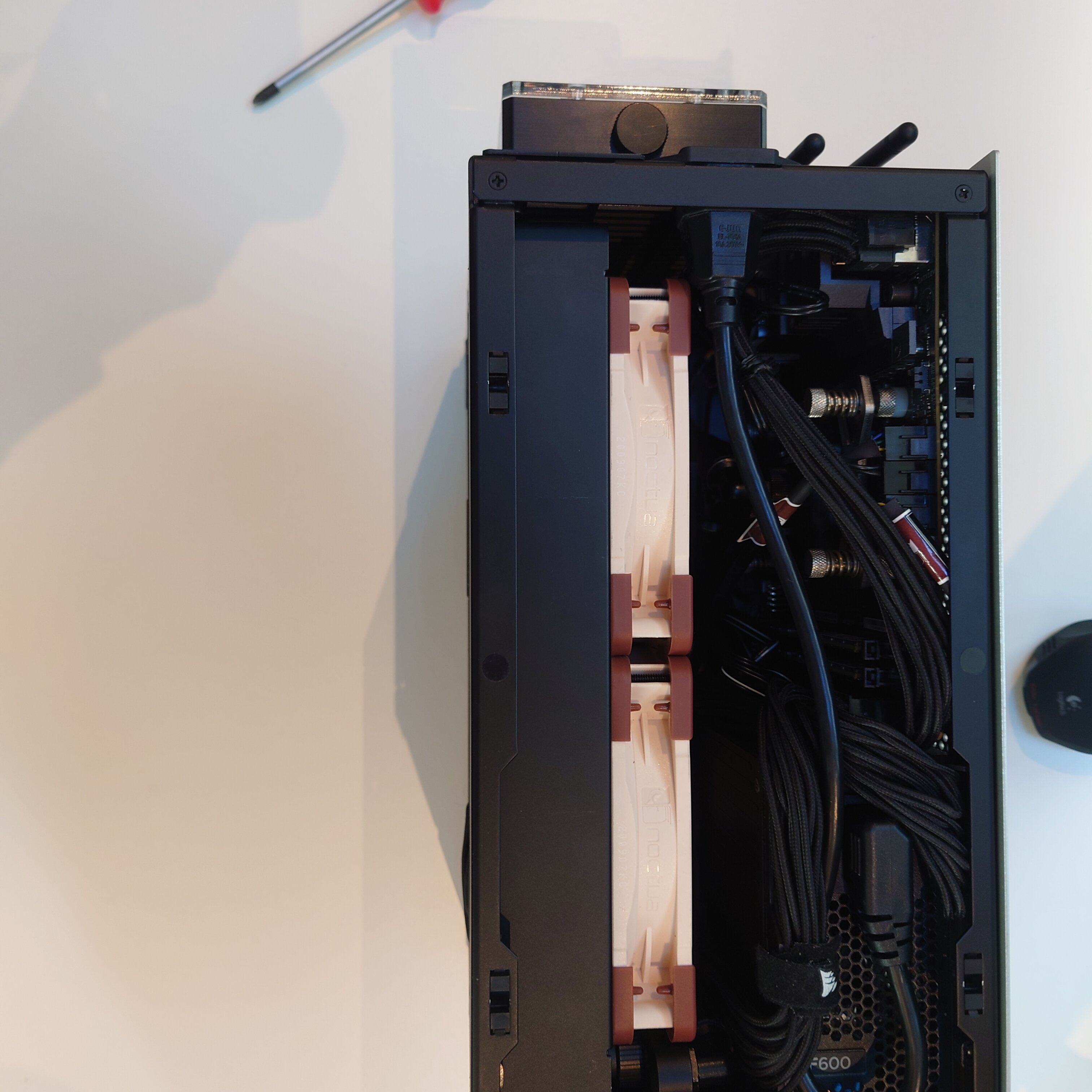

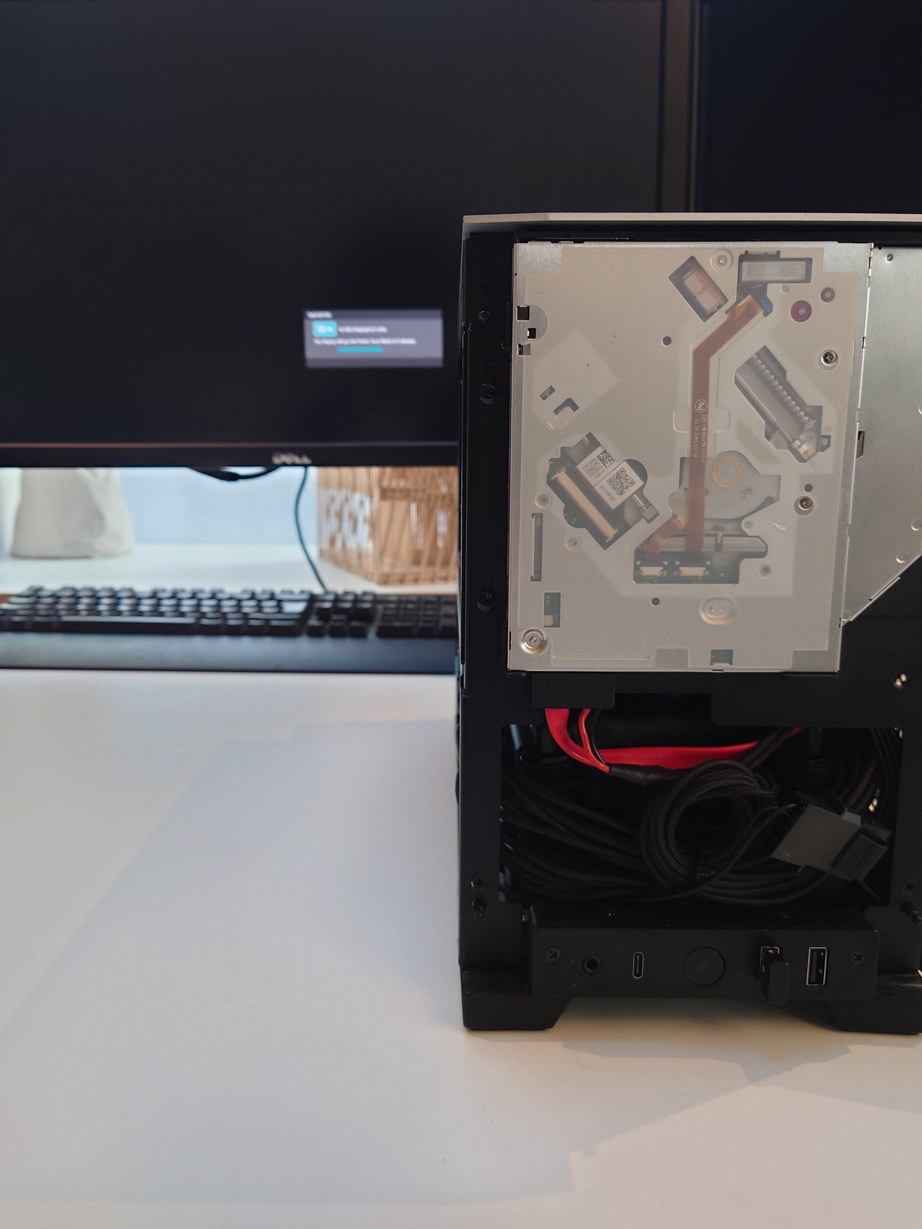

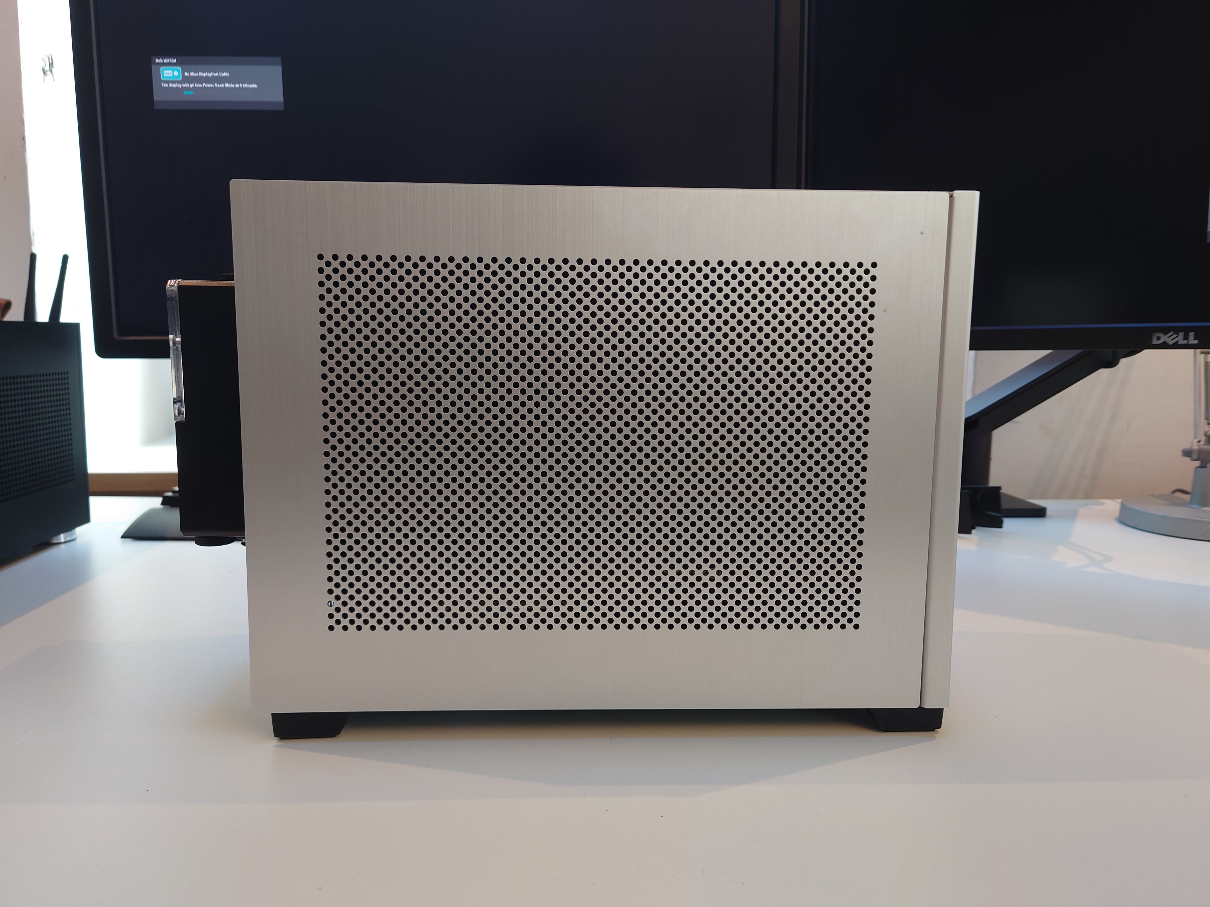

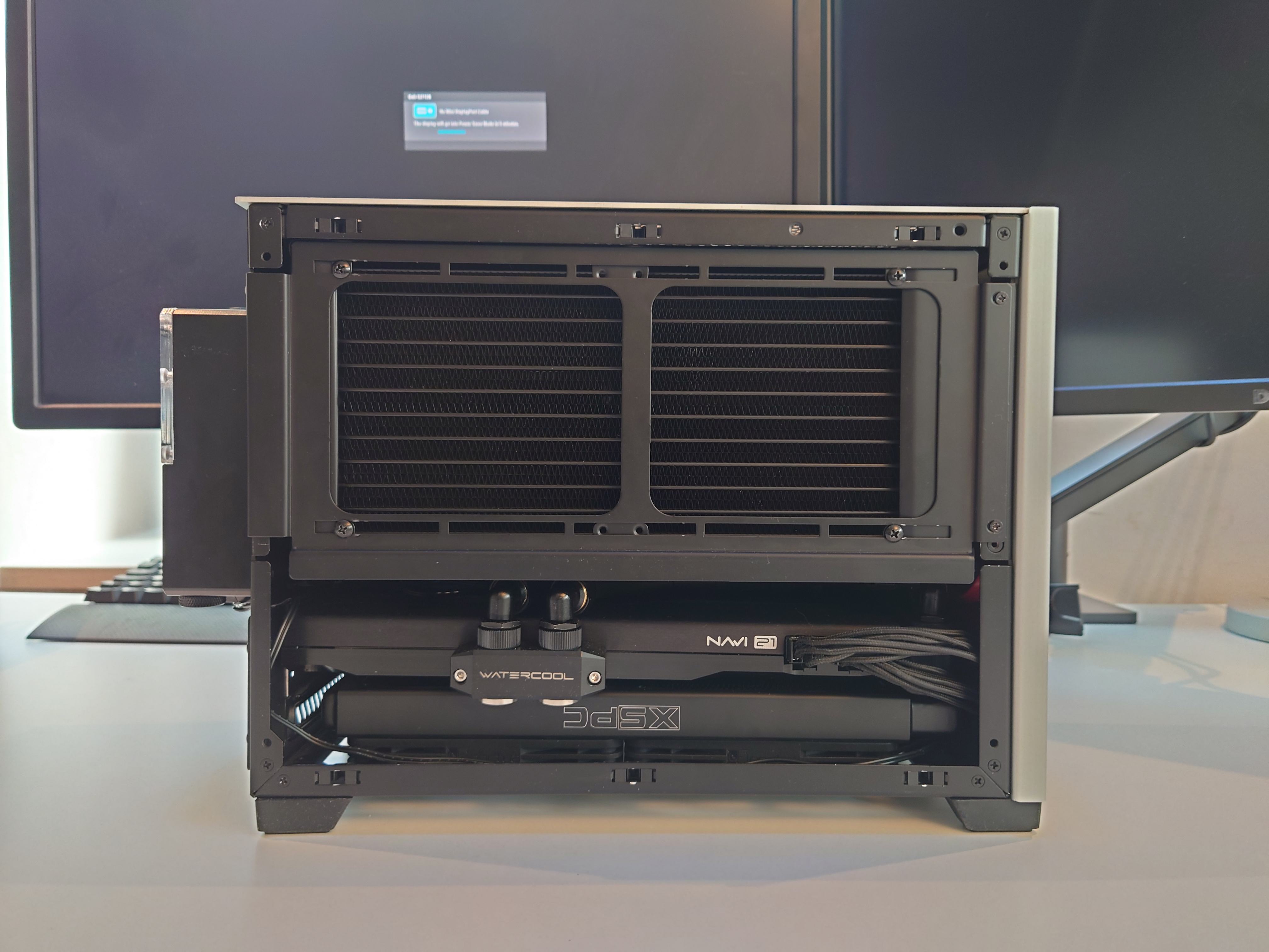

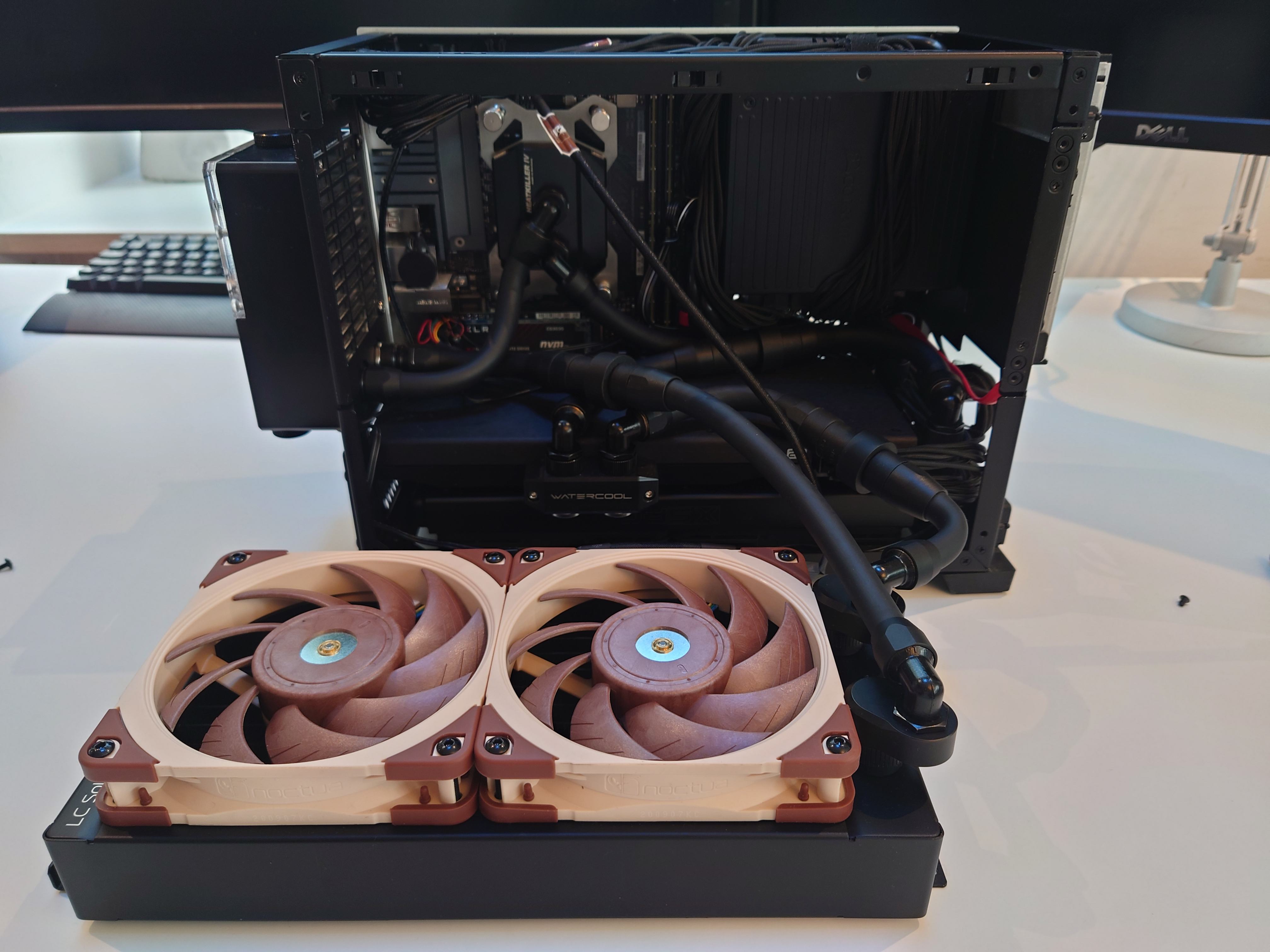

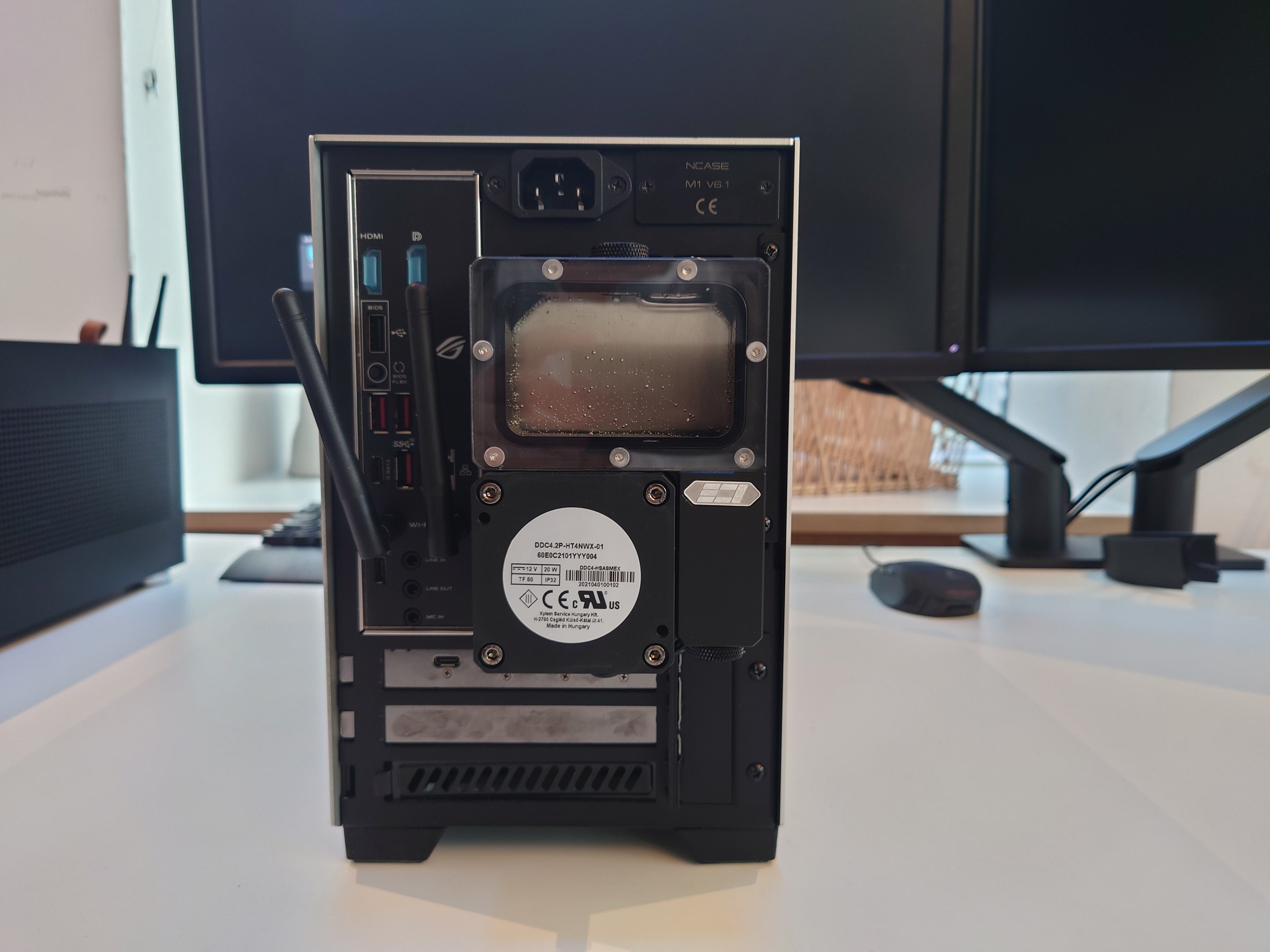

Ein paar Bilder sind im Anhang.

@generics_user Sehr schick der Build. Welche Schnellverschlüsse nutzt Du denn bitte?
Alphacool TPV
Leider nicht mehr verfügbar.

Nochwas: um von TX240 über die graka zu kommen brauchst du 30mm G1/4" Verlängerungen. Die USB frontanschlüsse kannst du nur behalten wenn du die Lüfter unterhalb des Radis platzierst.
Beim seitlichen Radiator je nach Modell 20 (EK Coolstream PE) oder 25mm Verlängerungen, auf der GPU sind bei mir 10mm lange.
Und es sind 8 Winkel Anschlüsse für Radis und kühler + 2 gerade für die Pumpe.
Achja ich habe 3 Schnellkupplungen eingebaut: Pumpe OUT - CPU - Radi unten - Kupplung - GPU - Kupplung - Radi oben - Kupplung - Pumpe IN
Am seitlichen Radiator kannst du anstelle normaler Verlängerungen 14mm EK Rotary Offset Anschlüsse verwenden (sind 21mm hoch) - dadurch können sich die Anschlüsse bei Montage des Radis drehen und es steht kein Schlauch unter Druck/Spannung.
Lüfter habe ich alle aus dem Gehäuse hinaus blasend montiert. - sorgt für sehr niedrige Gehäusetemperaturen und kostet 1-2° Wassertemperatur. am meisten profitiert die rückseitig verbaute SSD - läuft ca. 15°C kühler als mit hinein blasenden Lüftern.

Welche Gehäusedurchführungen passen eigentlich perfekt bzw. wie habt ihr das gelöst?
Zuerst hatte ich Durchführungen von Barrow drin. Die waren etwas zu klein und ich musste noch eine Unterlegscheibe dazwischen klemmen. Auf einen Hinweis hier aus dem Thread hin habe ich mir diese Durchführungen bestellt:
Die haben wunderbar gepasst.
Perfekt, vielen Dank!
Bei denen kann ich also die Gummis entfernen, einbauen und da wackelt nichts? Habe hier welche von Barrow und wie passen nicht wirklich..
Die Gummis hab ich sogar drin gelassen
Nachtrag zu den PHANTEKS Gehäusedurchführung G1/4 Zoll IG auf G1/4 Zoll IG, die sind wirklich perfekt.
