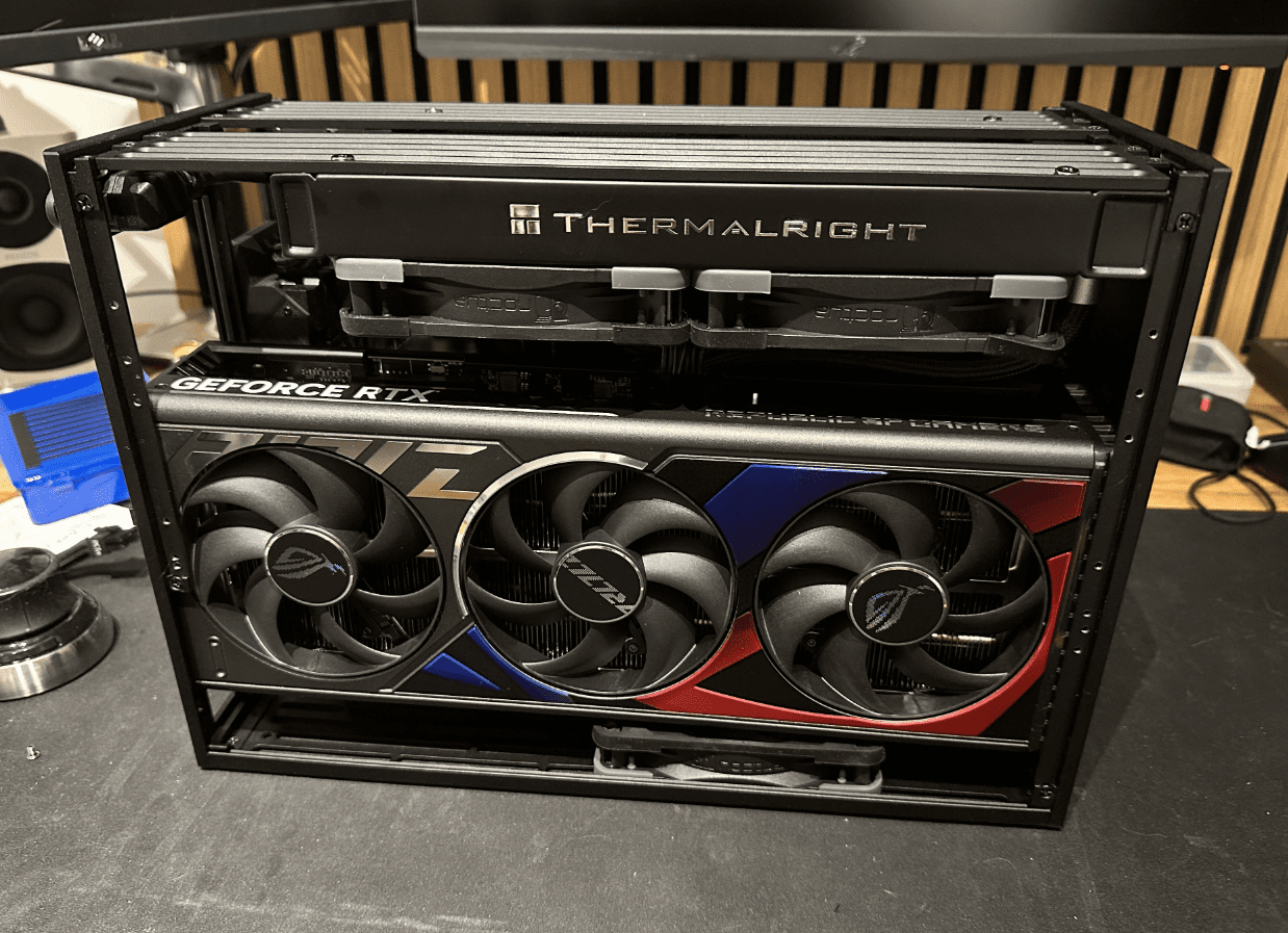

Gestern durfte dann die neue GPU einziehen. Ursprünglicher Plan war es in der flipped Version zu bleiben, die Asus Karte machte mir da aber einen Strich durch die Rechnung.:ROFLMAO:
Jetzt werde ich erstmal schauen was die Temperaturen so machen und dann entscheide ich ob es so bleibt, eine 280er AiO einzieht oder die Karte dann doch gegen eine "kompaktere" getauscht wird

Die Strix passt doch perfekt, genau deshalb habe ich das Case nun auch bestellt.
Minimal in der Grösse, dass die Strix 4090 noch reinpasst.
Kannst du vielleicht sagen wieviel Platz es zwischen Grafikkarte und Mainboard gibt? Sprich wie hoch ein Luftkühler sein kann (bspw. AXP 90 47mm) oder wie hoch die Pumpe einer AIO sein darf (Arctic 280).
Bist du mit den Temps und vor allem mit der Akustik zufrieden? Ich kenne das Problem, dass wenn die GPU Lüfter zu nahe an einer Seitenwand sind, es dann sehr störende Luftgeräusche geben kann.

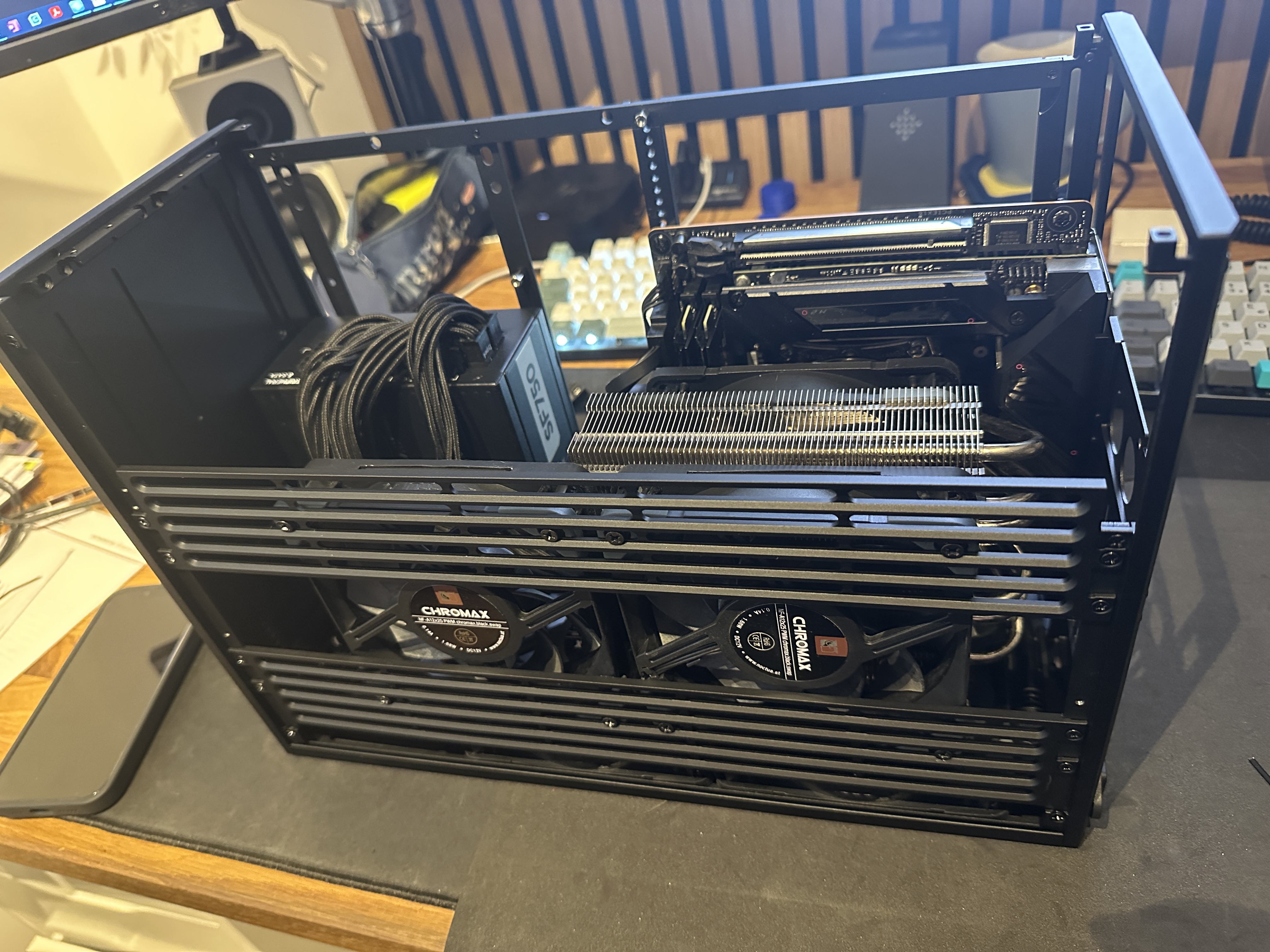

ja die passt tatsächlich genau in das Case.
Ich selbst habe keinen Luftkühler hinter der GPU versucht, bin direkt auf AiO gegangen. Hatte einmal die Thermalright Frozen Edge 240 und einmal die EK Aio 240 im Einsatz, beide Pumpen haben gerade so hinter die GPU gepasst. gemessen hatte ich auch mal, so wie auf dem Bild zu sehen waren, wenn ich mich richtig erinnere, etwa 55mm Platz.
Grundsätzlich ists schon ziemlich warm zwischen GPU und Board geworden, dort bekommt man die Luft einfach nicht ordentlich weg. Temps der GPU waren stets top, CPU aber leider nicht so, hatte die Lüfter der AIO exhaust montiert und daher wurde die CPU mit der Abwärme der GPU "gekühlt"

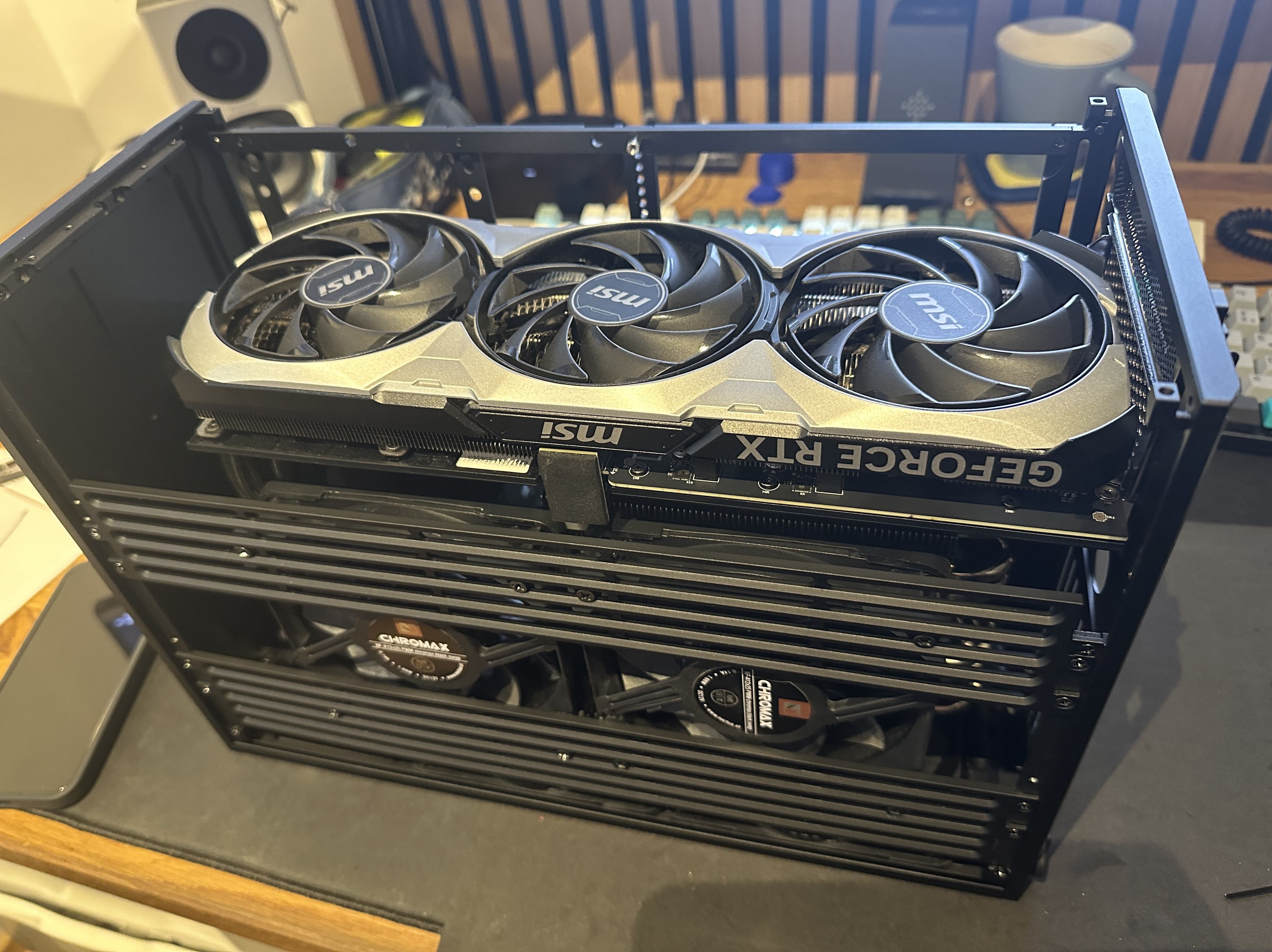

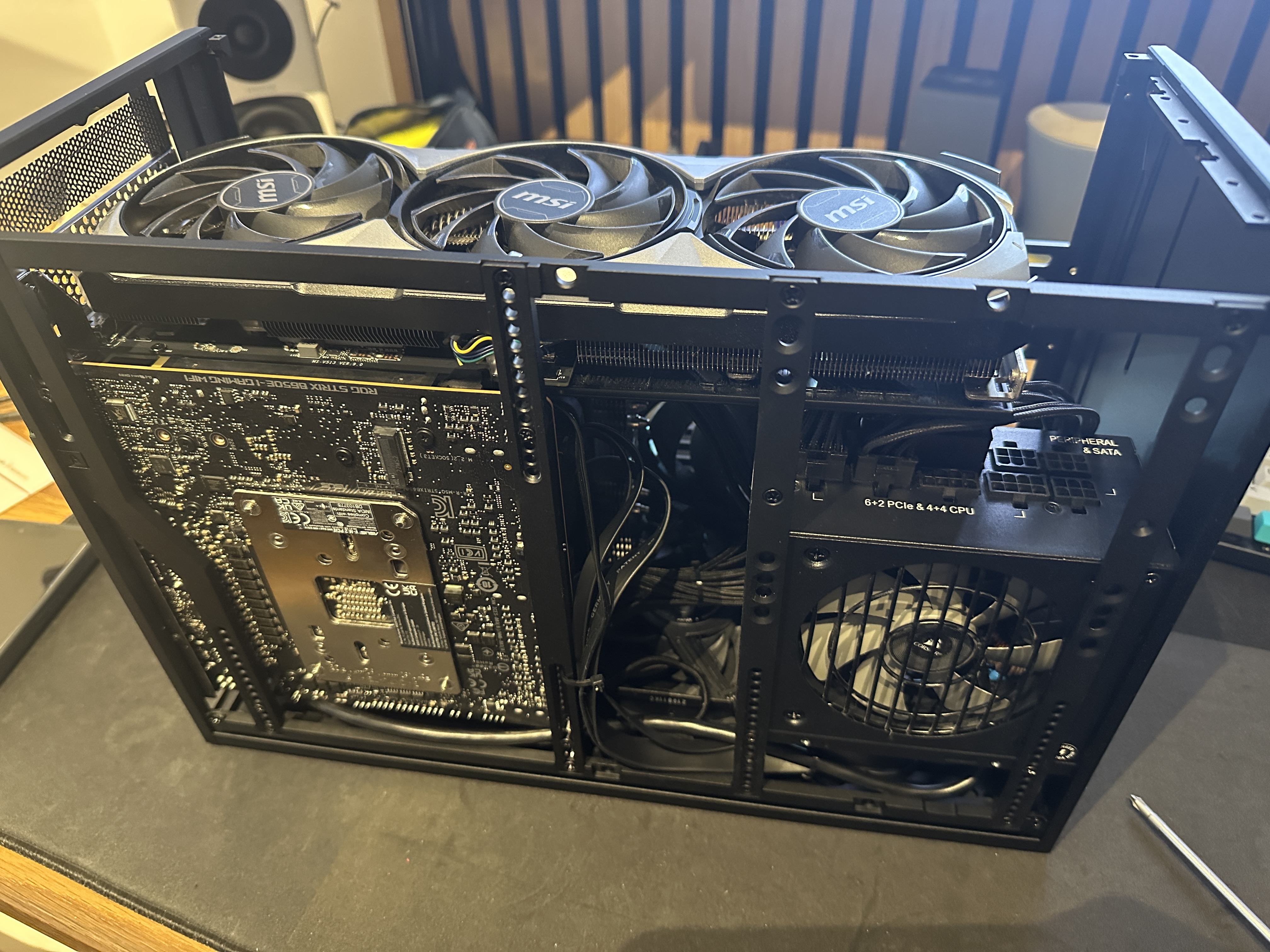

Bin vor etwa 2 Wochen auf eine MSI Ventus gewechselt, welche jetzt deshrouded in der Flipped Variante läuft, für mich persönlich die bessere Lösung. Bilder kann ich dann mal noch nachreichen.
