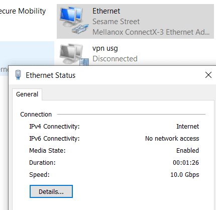

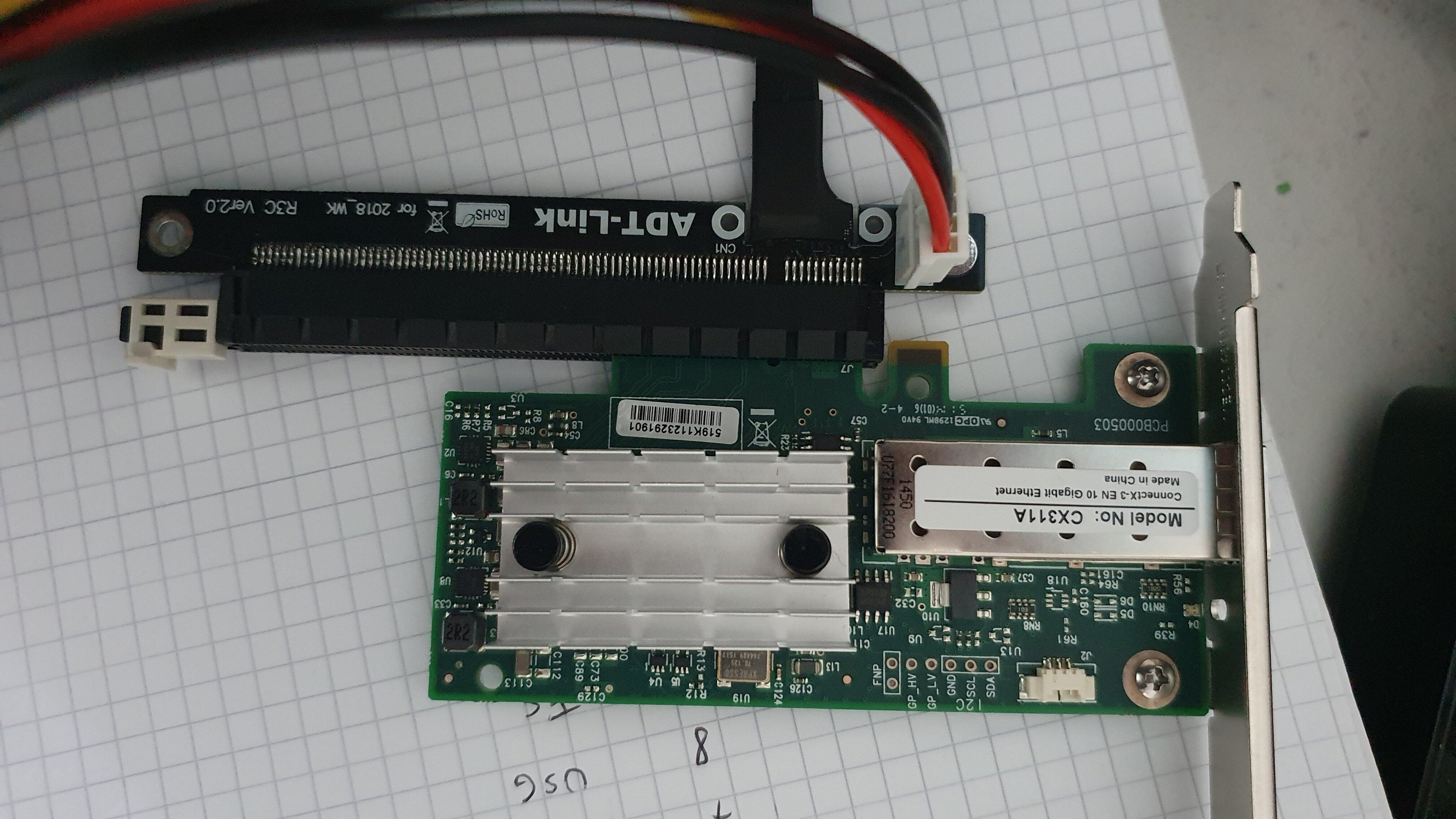

So, an einem schönen Tag wie heute hat man ja nix besseres zu tun... Ich hatte vor kurzem schonmal gefragt, ob jemand sein NCase mit einem zweiten PCIe Slot versehen hat, anscheinend ist das nicht allzu üblich.
Ich habe jetzt mal folgendes aufgebaut: M.2 auf PCIe Adapter im hinteren M.2 Slot meines Boards, dazu dann eine Mellanox Connect-X3 10Gbit Karte. Was soll ich sagen, das ganze funktioniert einfacher, als gedacht. Karte sofort erkannt, Verbindung steht.
Jetzt muss ich nur mal schauen, wie ich das noch unterhalb vom Board verbaut bekomme, da gehen aktuell meine Schläuche lang.
Anbindung ist über PCIe 3.0 1x, aber das reicht immerhin schonmal für 8Gbps \o/

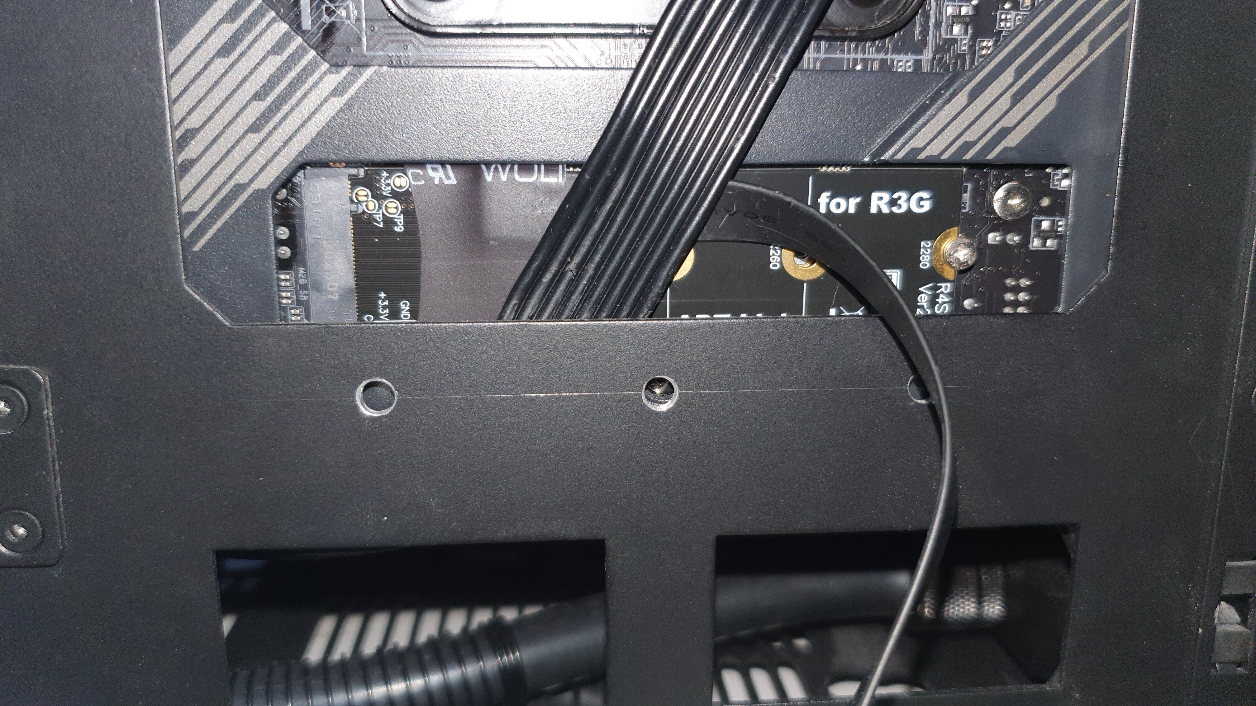

Update zum m.2 Adapter: der passt leider NICHT ins NCase, da das Kabel in die falsche Richtung rausgeführt wird.
Die Karte kann dann nicht ordentlich in die Führung vom Gehäuse gesteckt werden.
Nächster Versuch ist dann https://www.aliexpress.com/snapshot...d=8133716341823768&productId=1005001557658115 (als R42ML ), das sieht aus, als wenn es ideal wäre, mal sehen.
Die Mellanox erreicht da unten so Temperaturen um die 65-70°C, nicht schön, aber denke ich erstmal noch vertretbar, da kommt dann, wenn ich was passendes finde, noch ein Wasserkühler drauf

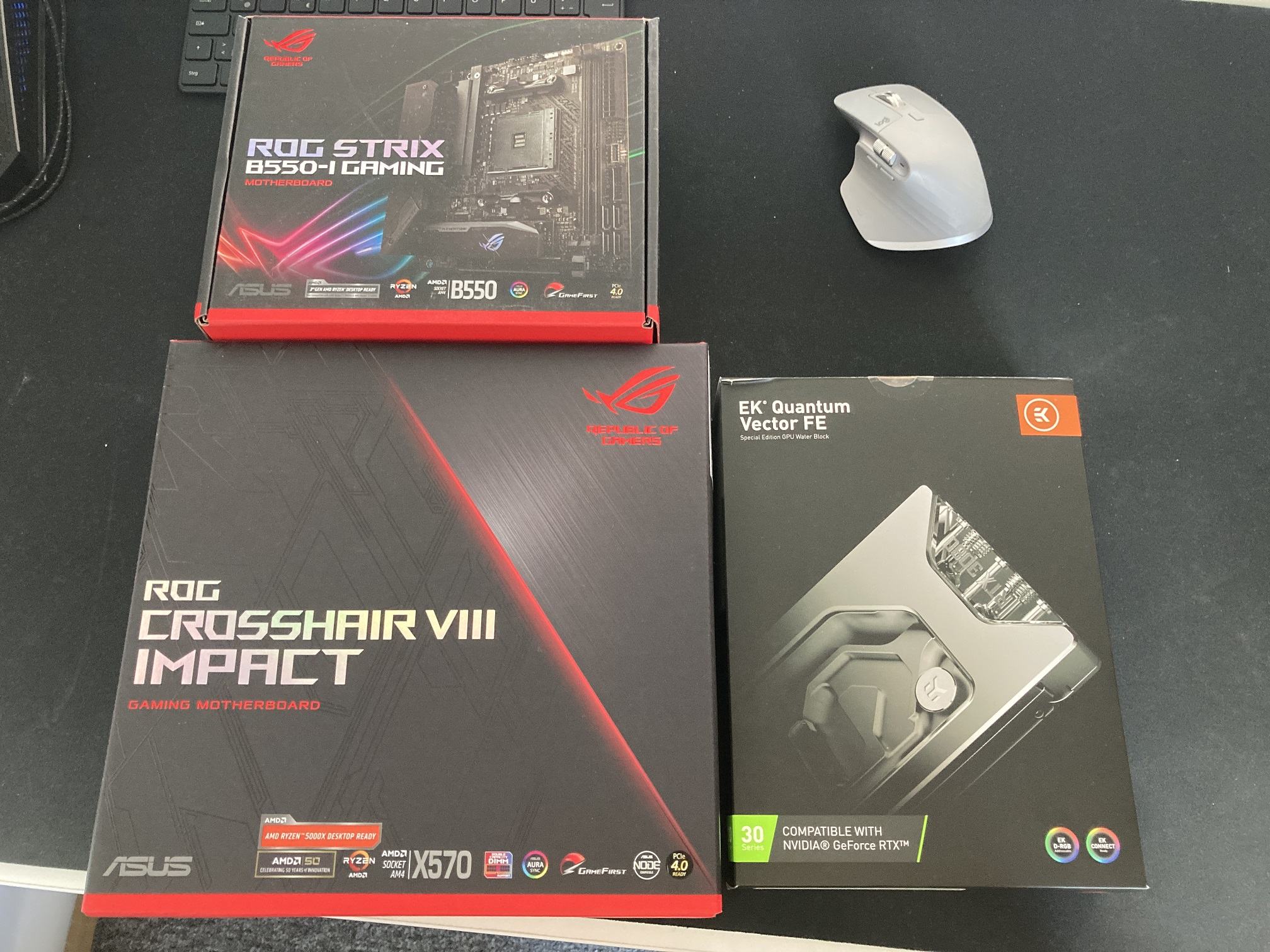

Gerade angekommen und sich direkt in die beiden Teile verliebt. Zum Größenvergleich hab ich die Verpackung meines aktuellen Mainboards dazu gelegt. Langsam fange ich an zu hoffen, dass der Block im B550 Board nicht passt 😂. Dann könnte ich ohne Bedenken auf das Crosshair wechseln, wenn gleich auch der Aufwand natürlich höher wäre mit dem ganzen Abbau/Aufbau.

Mich stört am crosshair ja immer etwas, dass es da keinen zweiten PCIe slot gibt, müsste doch eigentlich von der Größe passen, oder?
Ansonsten habe ich mich echt in den ITX Faktor verliebt, alles schön kompakt und durchdacht <3
