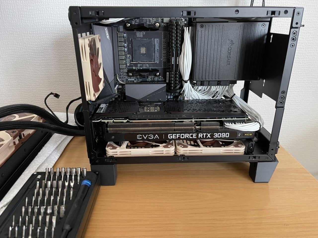

Nee, da müsste ich bei der XC3 die Tabs für den Stock-Shroud wegbiegen oder abzwicken, das möchte ich nicht. Ich verspreche mir durch die Custom PSU Kabel, die auf dem Versandweg sind, dass der Airflow etwas besser wird, was vor allem den Vram Temps zugute kommen dürfte. Zudem möchte ich noch folgendes probieren:
1) 92 mm Slim Lüfter auf die Seite der GPU packen als Exhaust (also quasi zwischen Rad und dem Boden). Platz dafür müsste eigentlich sein - ich würd die wahrscheinlich auf niedriger Geschwindigkeit fix drehen lassen. Sollte dem Aufwärmen des gesamten Gehäuses entgegenwirken. Mal sehen. Lüfter hab ich da, muss mir nur mal die Zeit dafür nehmen.
2) Stock Lüfter aus dem Shroud entfernen, Shroud aber montiert lassen. Dann 2x120er Lüfter per Kabelbinder oder so drauf. Ghetto-Deshroud quasi. Verspreche ich mir keine besseren Temps, aber vielleicht minimal geringere Geräuschkulisse. Ist eher Bastelarbeit.
Bin insgesamt aber sehr zufrieden. Die Karte läuft bei mir auf 1.780Mhz@0,8V - die kleinen Leistungseinbußen gegenüber Stock nehme ich sehr gerne in Kauf. So kommt sie aber auf maximal 300W und die GPU Temperatur bleibt bei ca. 70°C. Vram pendelt sich bei normaler Belastung (also kein Mining) bei ca. 90°C ein.
Du hast den Plasteclip unten in der Mitte dafür entfernt? Hab auch zwei P14 hier und beim groben Reinlegen wollte das nicht so recht passen.
Der ist mir leider kaputt gegangen, hab ich aber wieder ersetzt.
Die P14 passen genau unter die Clips, wenn man diese liebevoll anhebt.
Ich hab kein Front IO mehr bei mir eingebaut, aber grundsätzlich passt auch das.
M1 v6 übrigens. Ich glaube die älteren Versionen habe keine Löcher für 140mm und auch allgemein mehr Blech im Boden.

Danke für die Antwort! Ja, beim V5 sind die Ausschnitte im Boden für die Lüfter deutlich kleiner. Ich habe die P14 aus einem anderen System "über" und aus Neugier mal grob reingehalten - und dann gedacht das es niemals passt. Deshalb war ich so erstaunt. Werde dann nochmal vorsichtig probieren, ob ich zumindest einen P14 ins Gehäuse bekomme. Ich habe derzeit keinen Gehäuselüfter installiert, da kann das durchaus helfen.

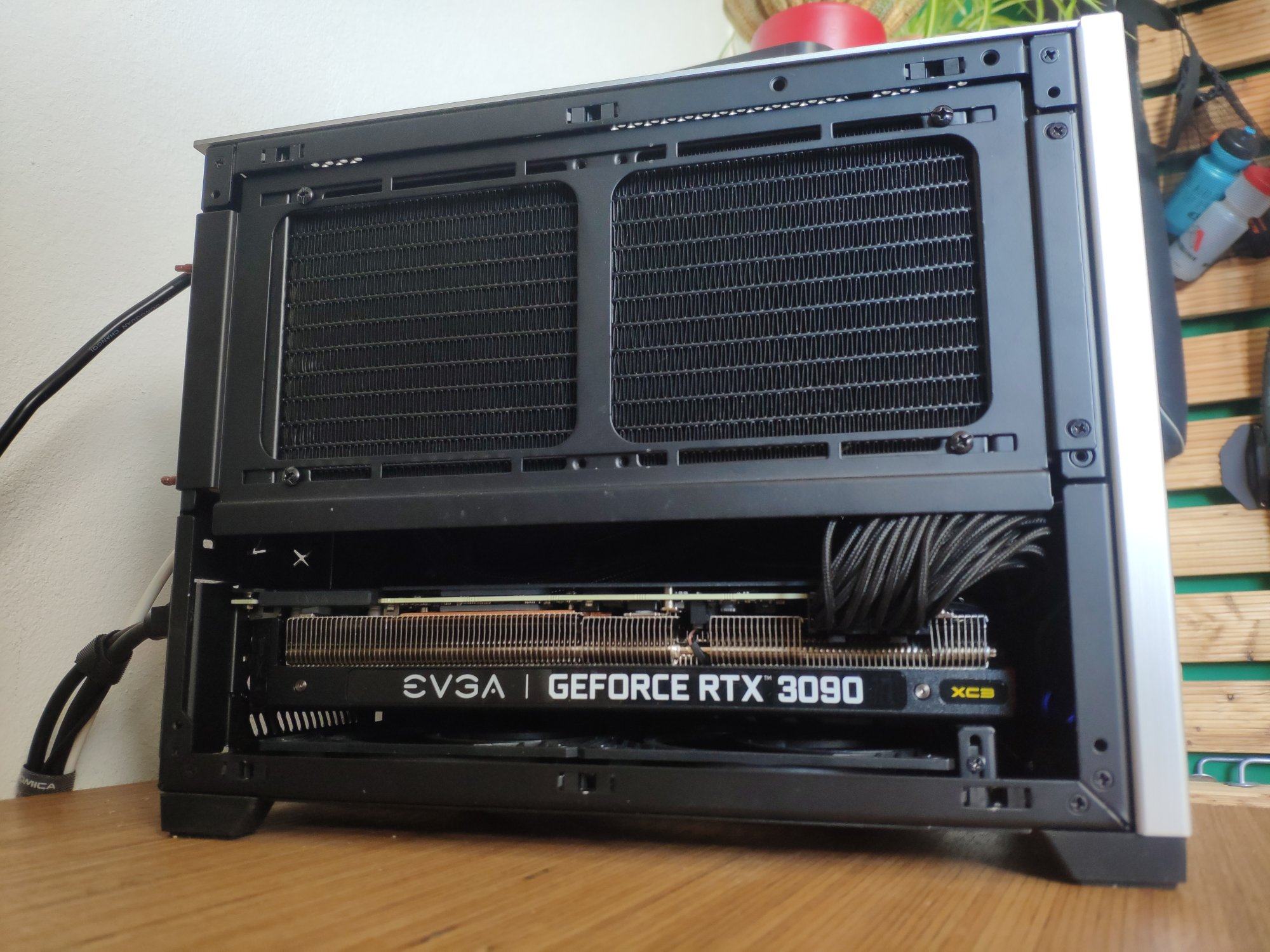

Neues Board eingebaut und warten auf die neue CPU.
Sehr schöne Wahl! Hast du unter dem Kühler eine SSD verbaut? Wenn ja, dann tut dir selbst noch einen gefallen, und entfern den oberen Teil vom Kühler, der liegt nicht richtig auf der SSD auf, hat bei mir fast 10° gebracht
Danke für den Tipp. Mir war das beim Zusammenbau schon leicht suspekt - aber ich wollte es erst ausprobieren.

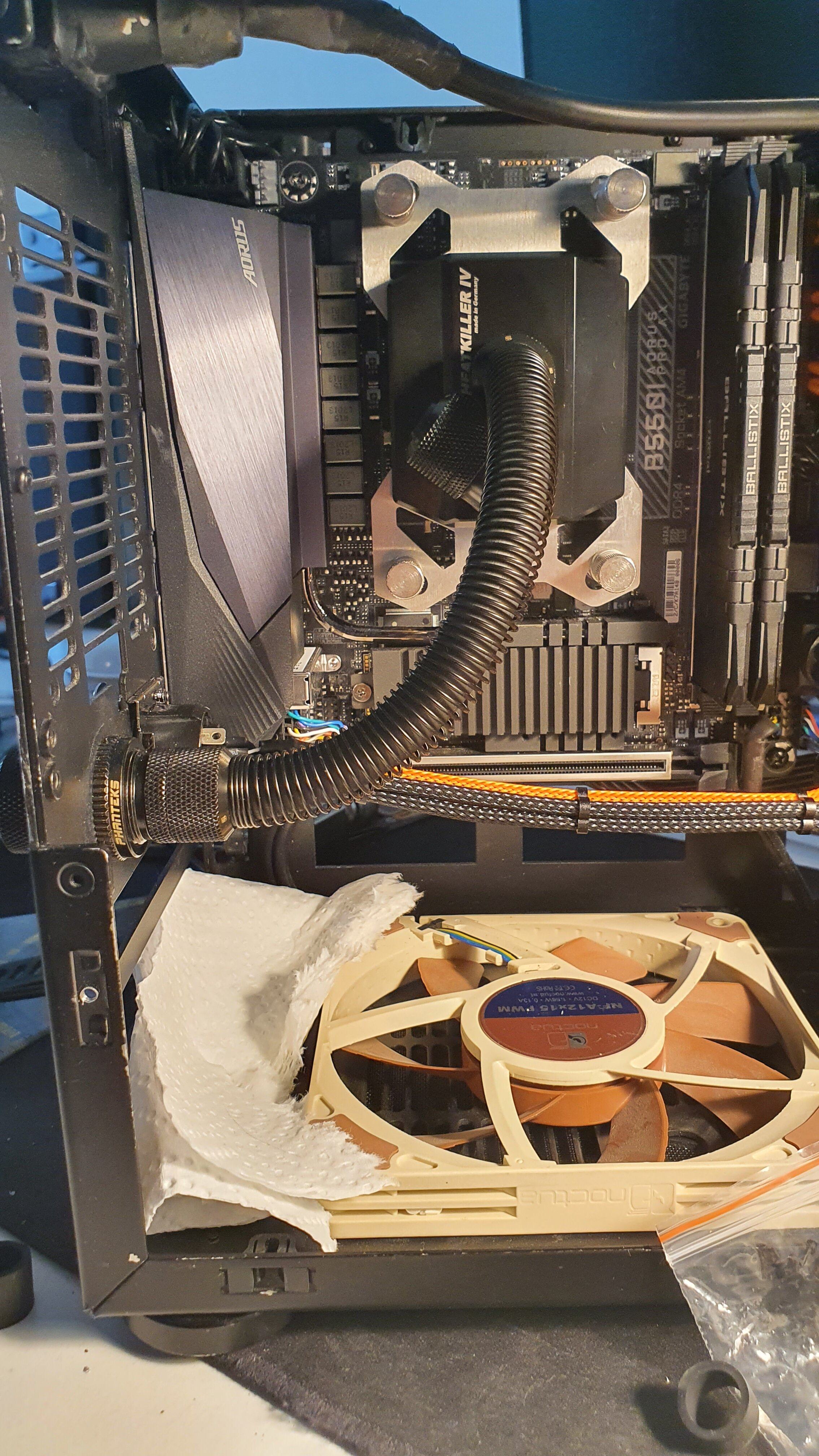

Sehr merkwürdig, dass die Temperatur ohne den Kühler niedriger ist. Aber ob ich jetzt deswegen den ganzen CPU-Kühler abbauen soll? 😃
Nein, das ist anders.
Du legst die SSD auf und darauf kommt ein kleiner Kühler (genausogroß wie die SSD) - das ganze wird zusammen festgeschraubt. Darauf kommt dann der große Kühlblock, denn man von oben sehen kann.

Das hatte ich schon geschnallt. Ich konnte mich nur nicht mehr genau daran erinnern, dass unter dem fetten Brocken noch ein weiterer Kühler ist. Ich müsste nur den kompleten CPU-Kühler demontieren, um den Block abnehmen zu können und ich weiß noch nicht, ob ich da Bock drauf hab. :d
Meine Kingston SSDs werden ja nur mäßig heiss - aber ich hab den Block jetzt trotzdem entfernt.
Ich hab nochmal versucht den P14 einzubauen. Bei mir fehlt da ein guter Millimeter in der Höhe, also zwischen dem Plasteclip und dem Boden des Gehäuses. Sicher kann man das mit Kraft irgendwie in Position drücken, aber schön ist anders. Denke die sauberste Lösung wäre entweder den Lüfter etwas auszusparen oder direkt die ganze Ecke beizuschneiden. Davon ab hast du vollkommen Recht, das beim V5 die Löcher im Boden vergleichsweise klein sind. Ich werde wohl einfach 120er Lüfter in den Boden setzen und gut ist... Schade, die P14 hatte ich noch rumliegen.
Die Lüftungslöcher im Boden des V5 sind echt bescheiden. Da kommt in Verbindung mit der geringen Bodenfreiheit absolut nicht soviel Luft an die Graka, wie eigentlich möglich wäre.
Bei mir sinken die Graka-Temperaturen merklich, wenn ich höhere Füße verwende nochmals, wenn ich das Case versuchsweise auf die Seite lege.
Bin schon am Überlegen, die mit dem Dremel die Lüftungslöcher zu vergrößern, damit da auch stehend mehr Luft angesaugt werden kann. Werde eh niemals Festplatten im Boden verbauen.
Dann ist das v5 wohl irgendwie anders aufgebaut. Am v6 muss man jedenfalls nichts aussparen.
Wenn man die Clips erst rausnimmt kann man sie direkt über die Rahmen einsetzen. Das passt ohne Spannung.
Die Füße am v6 sind ja auch etwas höher, das scheint zu helfen. Dennoch hatte ich das Case mal testweise auf Kisten gestellt um ~3cm Bodenfreiheit zu haben. Hat aber keinen merklichen Unterschied gemacht, außer dass es scheiße aussah.

Genau das hatte ich versucht. Clipse raus, Lüfter versucht einzulegen, dann Clipse wieder rein. Da fehlt mindestens ein Millimeter in der Höhe... Gut möglich das das V6 den Bodem vom Case 1mm tiefer hat als das V5... Oder das bei meinem Ncase die Toleranzen genau so sind, das es nicht passt. Nun, seis drum... Die GTX 1060 hat es nun 4 Jahre ohne Gehäuselüfter überlebt und wird es auch weiter... :d
Könnte man für den Sommer aber mal in Angriff nehmen. Wie gesagt wurde gibt es halt keine sinnvolle Verbidnung zu dem Kühler dadrunter (außer vlt. 1cm an Wärmeleitpads oder so), d.h. GB dachte sich so wir bauen einfach einen fetten Block als Blende oben drauf. Denn so ist es kein Heatsink sondern vielmehr ein thermischer Isolator. Warum auch immer. Hab den einmal abgebaut um an den SSD-Slot zu kommen und nie wieder dran gemacht (gut, fand es auch optischer besser als den dicken Klotz drauf zu haben). :fresse2:
