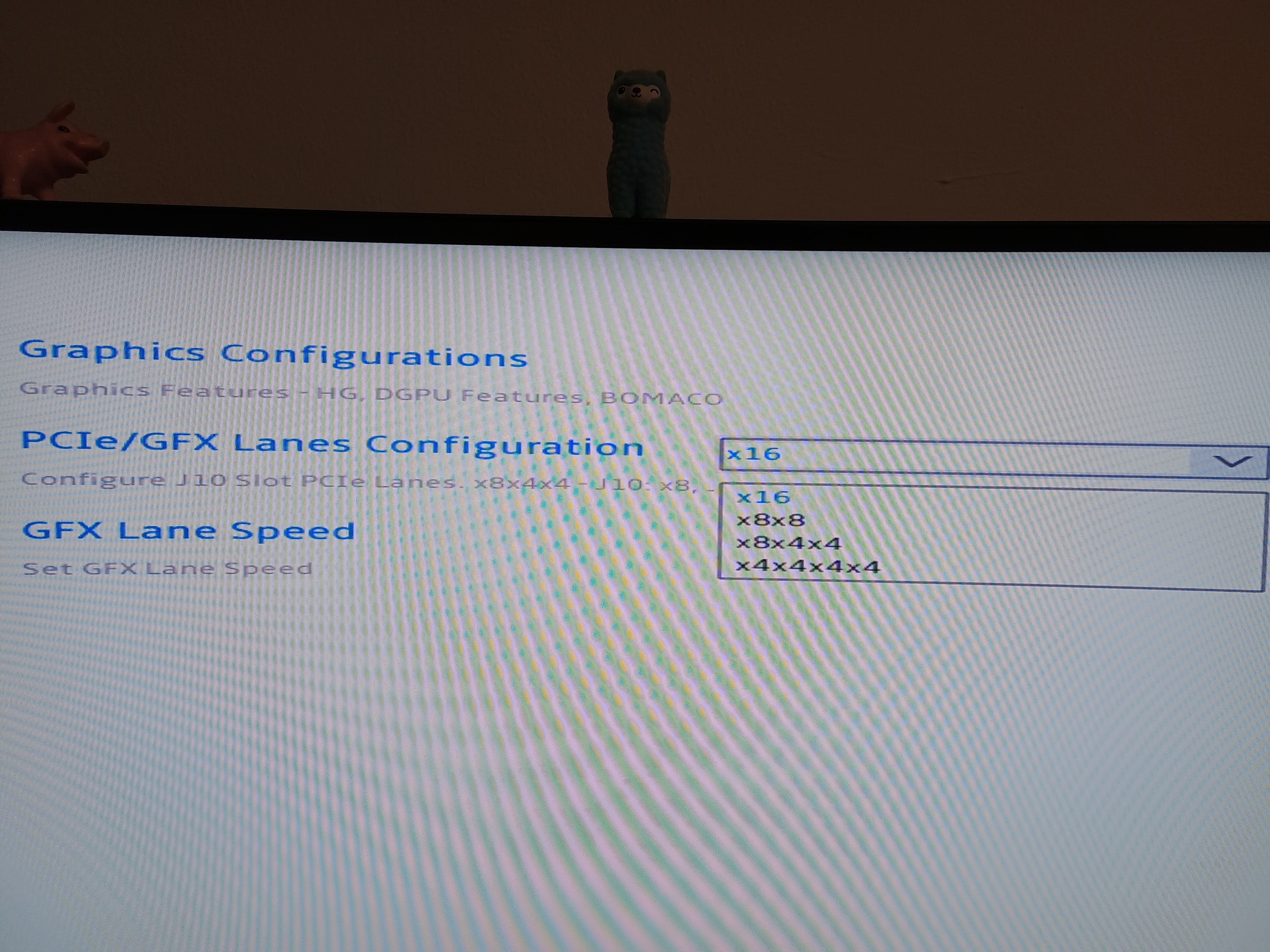

Wenn AMD GPUs normal laufen und NVIDIA GPUs nicht, gibt es dafür keine technische Begründung außer künstlich eingebaute Limitierungen.
Da sind nicht künstlich Limitierungen eingebaut, die Grafikkarten fehlen tatsächlich einfach... dadurch das es eine Notebook-Plattform ist sind da die entsprechenden Einträge nicht im UEFI vorhanden (Die werden von dem entsprechenden OEM/Boardpartner eingefügt und zur Validierung eingereicht soweit ich weiß), sprich es weiß nichts mit den nVidia (und vermutlich auch Intel) Grafikkarten anzufangen (Hat einer mal bei den ersten Barebones mit MXM versucht die Karten querbeet zu tauschen? Da gabs das Problem mitunter auch...).
Das werden die noch fixen [müssen]... fertig aus.
Nicht ganz ernst gemeinte Frage: Was ist dann bei den AR650i/AR900i Boards mit 13650HX/13900HX CPUs? Kennen die dann nur Intel GPUs? :fresse:
Ich habe mal eine Mail an Support@Minisforum.com geschrieben und den Fehler so detailiert und einfach aufgezeigt wie ich konnte... ich hoffe dieser Support ist kompetenter als der Inshop-Support.

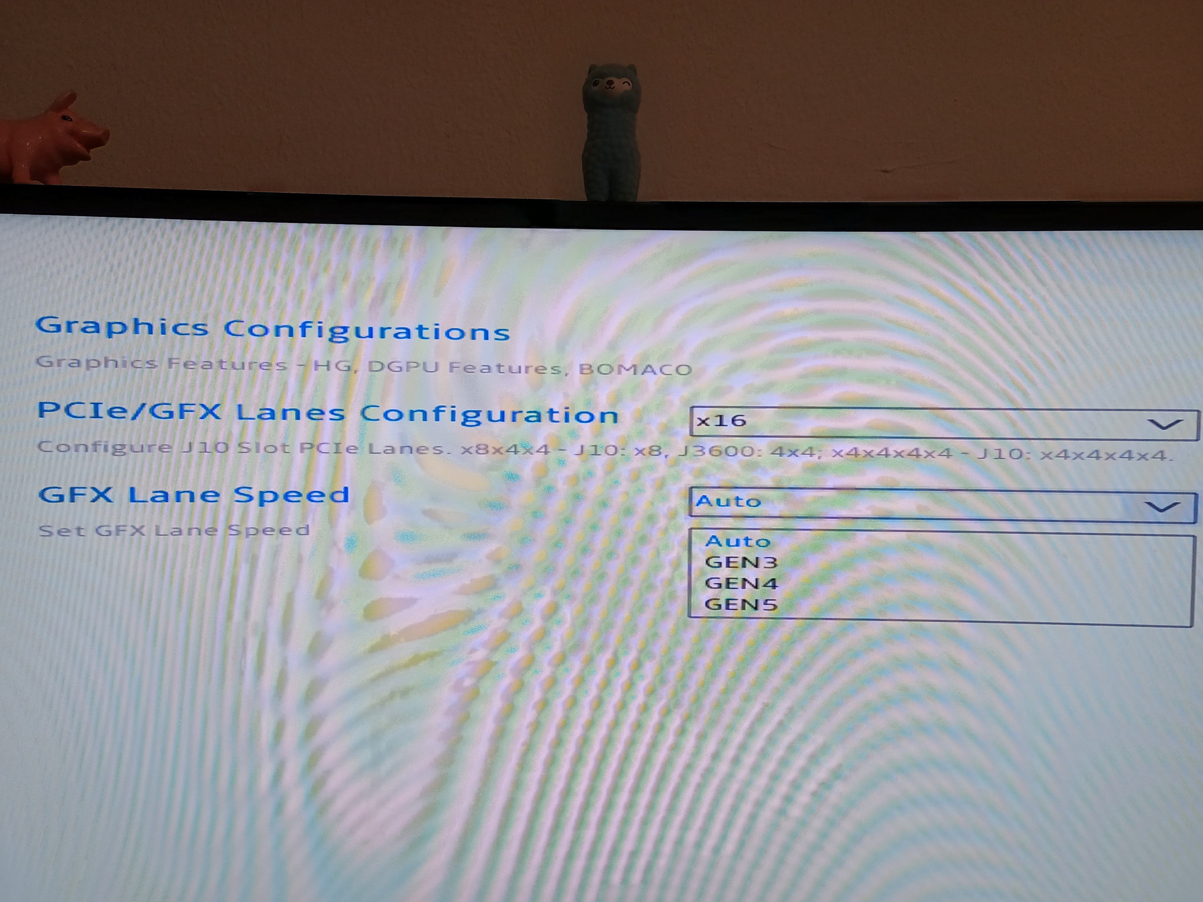

UPDATE
So,
Support hat mir ein neues UEFI (1.04) zugesandt, es wurde neben einigen Änderungen am Plattformname etc auch in den Bildern gezeigte Änderungen vorgenommen die das Problem beheben sollten. :bigok:
Das UEFI befindet sich derzeit in der Validierung und sollte bald auf der Produkt-Supportseite verfügbar sein.
Update 2:
Aufgrund meines Feedbacks wurde das UEFI bereits auf der Produkt-Supportseite zum Download bereit gestellt.

P.S: Fürs Board ist mittlerweile UEFI 1.05 draußen, was automatisch RTX 40 Series Karten korrekt einbindet.

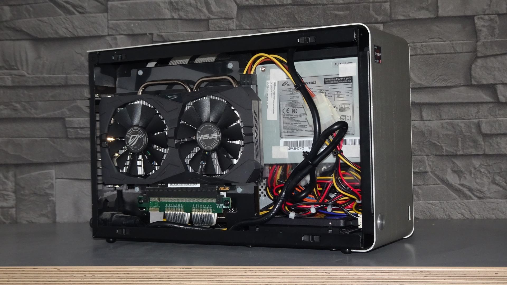

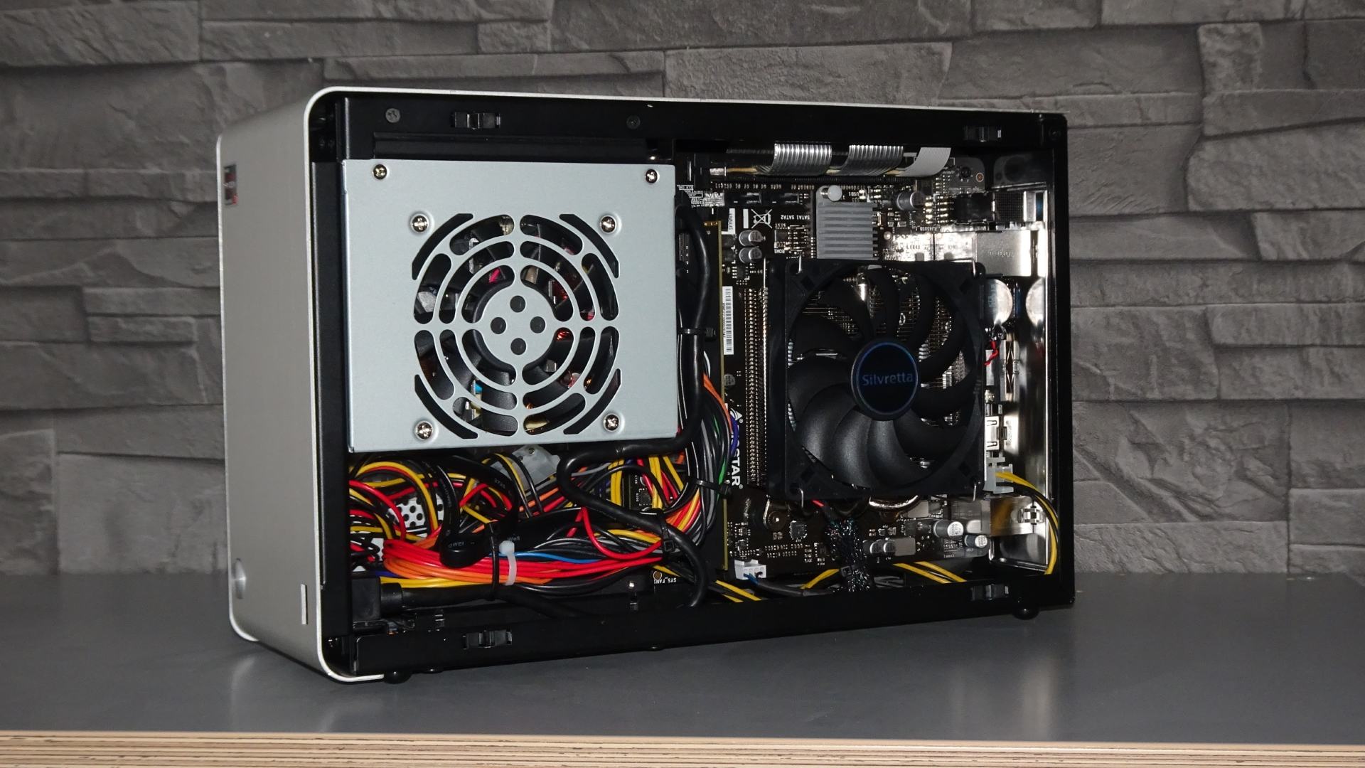

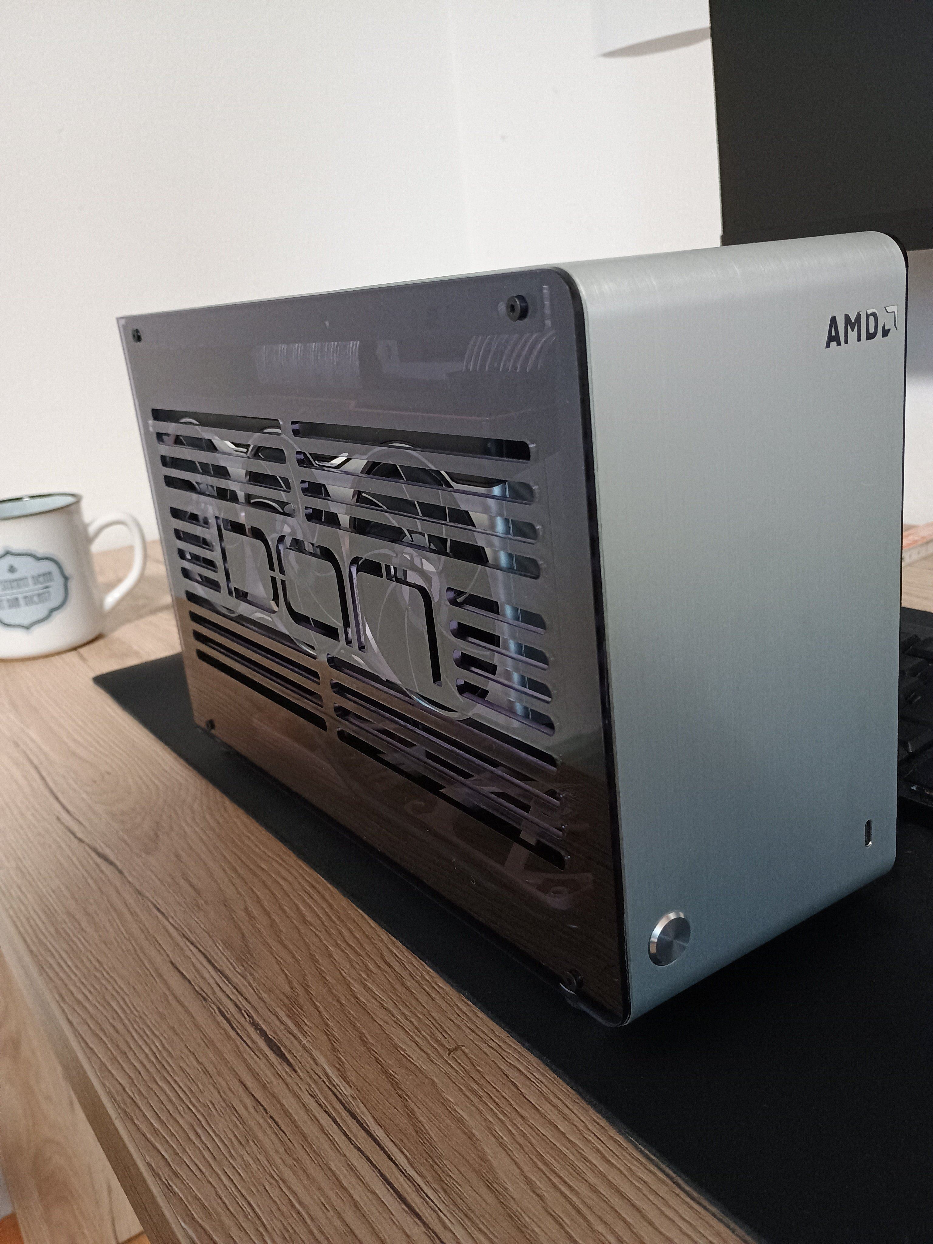

Nach meinem Umstieg aufs Fractal Terra stand mein A4-SFX v1 nun einige Wochen herum, weil die Resonanz hier am schwarzen Brett und auch auf Kleinanzeigen relativ verhalten war. Bis Silvester, als meine Nachbarn von unten bei mir eingeladen waren und er gefragt hat, was das denn für eine kleine, löchrige Kiste ist, die da so in der Ecke steht. "Der Vorgänger von der grünen Kiste da", erwiderte ich. "Okay und was machst Du so damit?" - "Arbeiten und daddeln." - "Oh, lass' mal 'ne Runde zocken, hab' ich ewig nicht mehr gemacht!" Es folgte eine ausgedehnte Runde GTA Online und die Frage, wie viel es ihn kosten würde, das A4 mit Inhalt zu füllen. :d
Ein paar Tage später kam dann ein Paket aus der Gedankenfabrik und in das A4 sind ein Biostar B450NH, darauf ein Ryzen 3 4100, gekühlt von einem Alpenföhn Silvretta, eingezogen. Außerdem für den Anfang 1x 8GB DDR4-3200. Strom liefert ein FSP SFX Pro SP350-50SAC, das - entgegen der Angaben auf Geizhals und bei FSP selbst! - über kein PCIe 6+2 verfügt. Die Grafik wird über einen zufällig herumliegenden Molex-to-PCIe-Adapter versorgt. Außerdem ist das Netzteil silbergrau und nicht schwarz, was für mich ein Reklamationsgrund gewesen wäre, dem Herr Nachbar aber gut gefällt. Den sowieso vorhandenen FHD-Monitor füllt eine Asus Strix Radeon RX560 V2 aus. Zusammen mit gebrauchten Datenträgern (256GB Emtec X160 und einer 1TB WD Blue) haben wir die magische Grenze von 400.- € nicht gesprengt. So sieht's aus:
Den Zusammenbau hat er weitgehend selbst erledigt inklusive Kabelmanagement. Es geht sicherlich noch deutlich besser, aber für jemanden, der das noch nie gemacht hat, wohl nicht übel. Trotz low-end-Hardware läuft GTA V / Online mit mindestens 70 fps auf sehr hohen, nicht ganz maximalen Einstellungen. Noch am besten heraus zu hören ist das Netzteil, der Silvretta ist ein ziemlicher Leisetreter und die Strix-Karte sowieso.

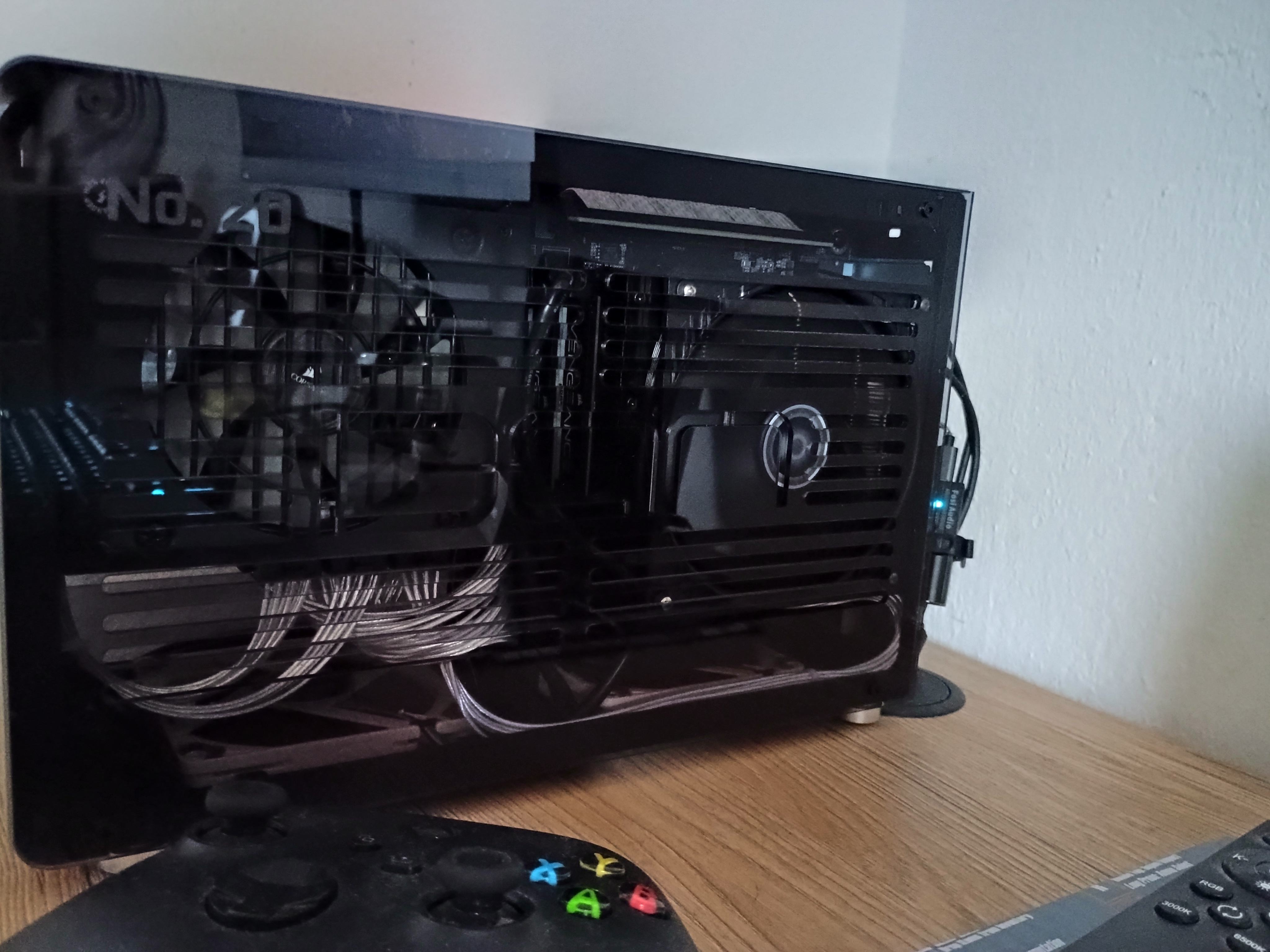

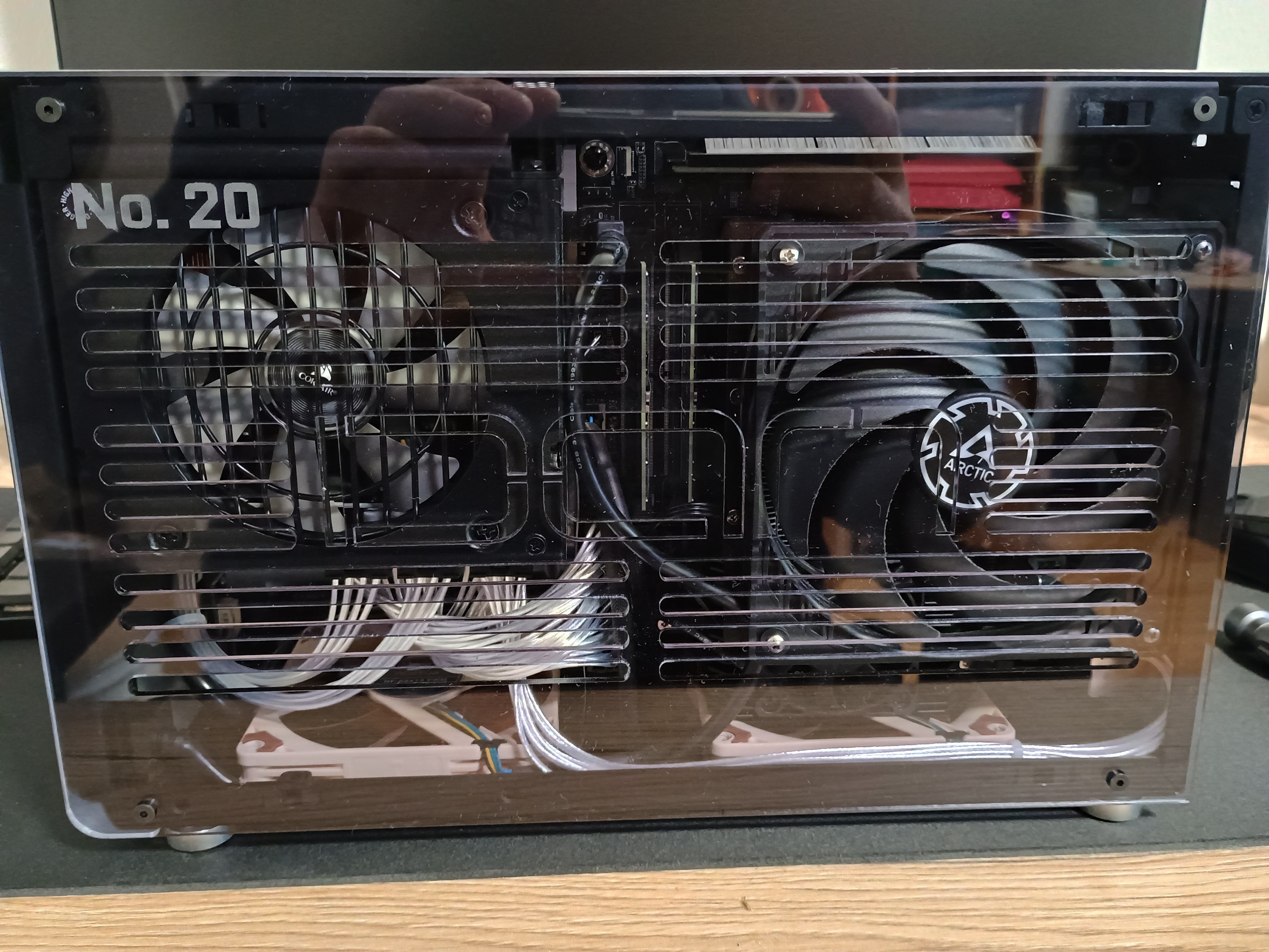

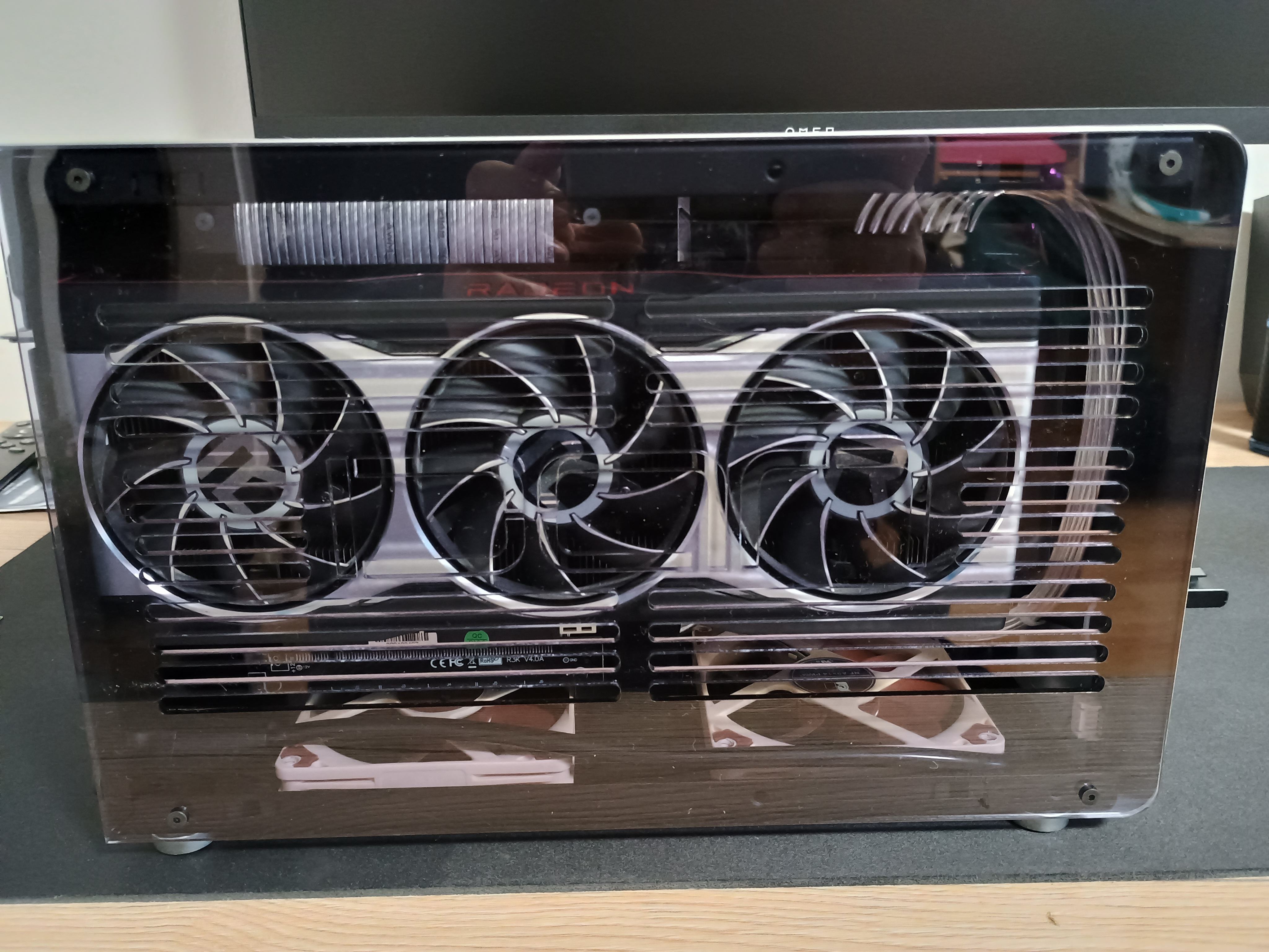

Bei mir hat sich auch bisschen was getan, habe die Grafikkarte wieder tiefergelegt (also den Spacer wieder ausgebaut), da sie doch wärmer geworden ist als wenn sie auf der normalen position eingebaut war.
Tadaaa - war zwar eigentlich nicht [mehr] nötig, dennoch gemacht. :shot:
Damit wäre das Projekt soweit abgeschlossen. :wink:
LG
Martin
