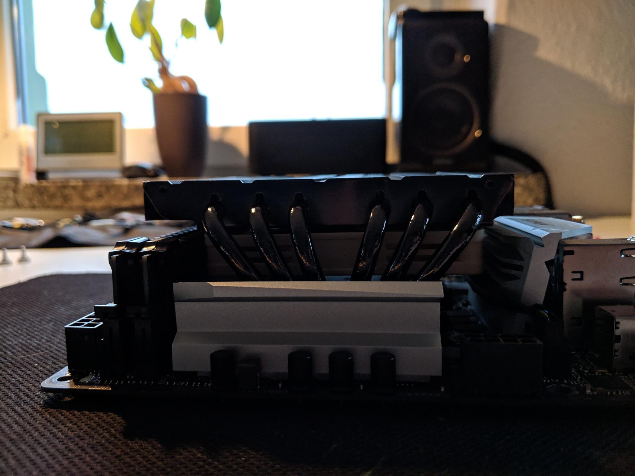

Zum Thema Inkompatibilität: Mir z.B. war schon länger bekannt, dass der Kühler auf den ASRock Phantom Boards ohne Demontage der Kühlung nicht passt (hatte mal einer im HardForum geschrieben). Auf meinem Asus Strix B350I ITX passt er z.B. problemlos. Allerdings sollte das Entfernen der Spannungswandlerkühler und Chipsatz-Kühler kein Problem sein, denn dieser brauchen nur bei starken OC eine Kühlung und werden durch den BlackRidge auch mit einem Luftstrom versorgt.
Ok, das war mir unbekannt. Da hätte ich erwartet, dass der Hersteller etwas dazu schreibt. Nur die Höhe des RAMs ist nicht zielführend und man informiert den Kunden nicht vollumfänglich wie ich finde. Ja das mit dem Luftstrom hast du recht, sieht man ja an meinem Board, dass es wunderbar klappt. Ich versuche noch einen Kühler dafür zu finden.

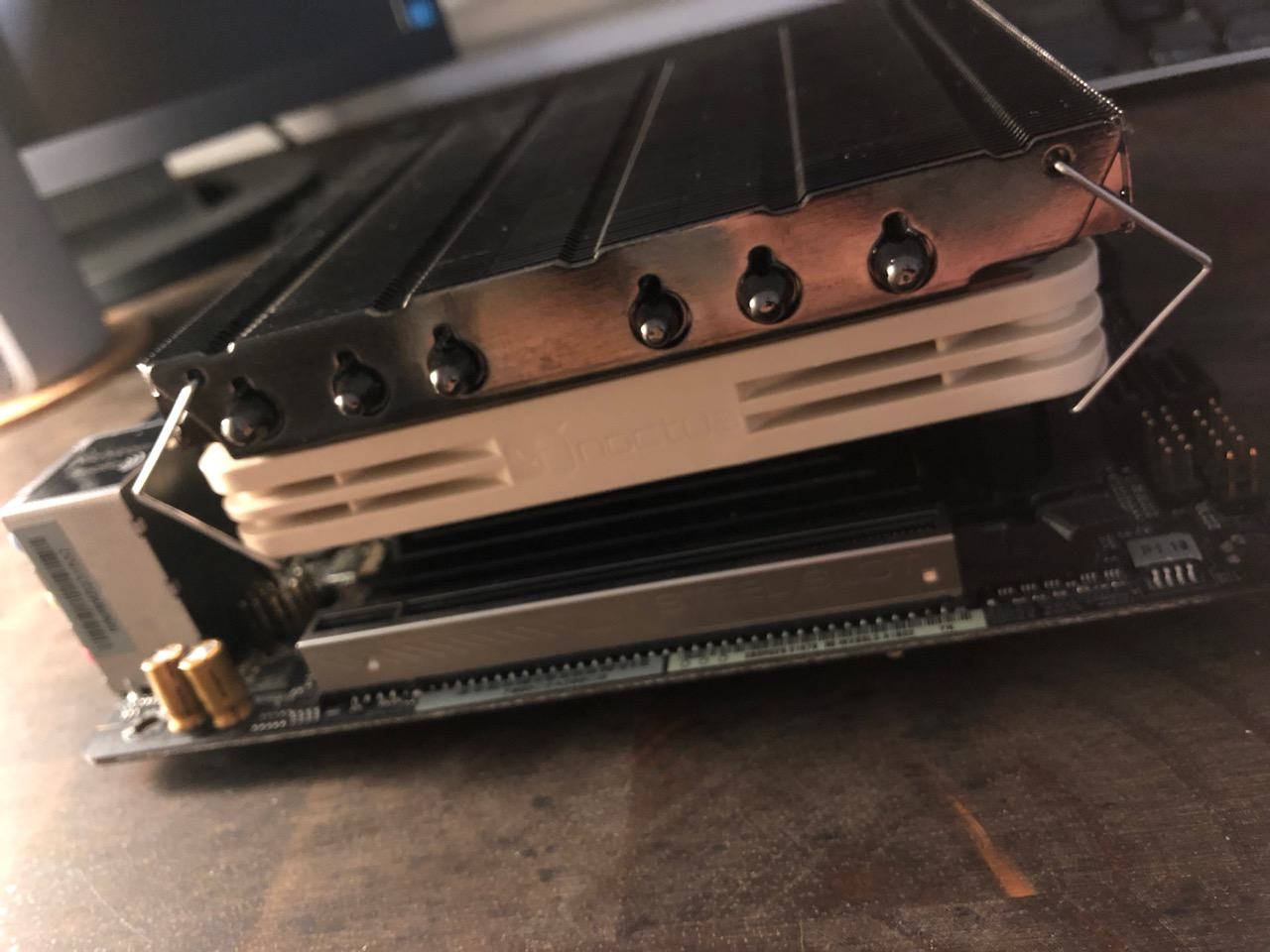

Zum Thema Kühler Verarbeitung: Warum der Kühler nicht mehr schwarz ist weiß ich auch nicht. Wäre ich nicht im Forum unterwegs hätte ich nicht einmal gewusst, dass die erste neue Batchlieferung bei Caseking war. Kannst du nochmal bessere Bilder machen?
Hmm, viele Bilder habe ich nicht gemacht. Aber hier hast du noch ein Paar, wie gesagt schwarz ist er nicht mehr. Hatte ja auch die erste Charge und habe einen Vergleich. Finde ich auch schade, dass der Hersteller hierzu die Kunden nicht informiert.

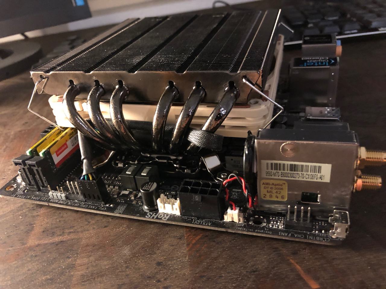

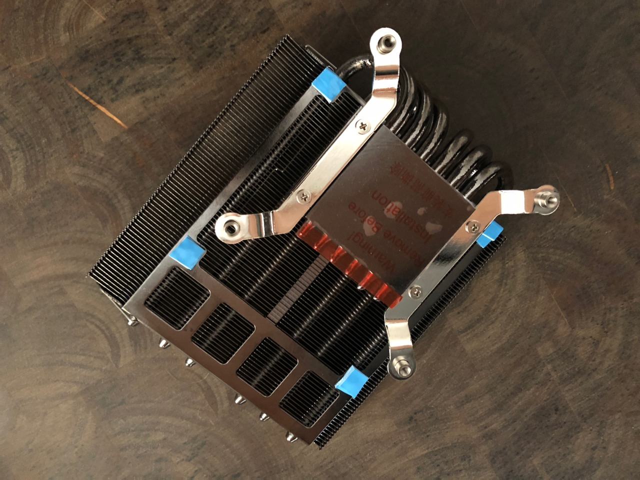

Zum Thema Klammern am RAM: Auch bei mir lagen die Klammern leicht am RAM auf. Je nach Vorbiegung des Lammellenpakets kann dies stärker oder weniger stark auftreten. Das Hauptproblem ist das angelötete Blech für die 92mm Lüfteraufnahme (davon war ich noch nie ein Fan). Man könnte auch einen Scythe 120x120x12 verbauen, dann werden nochmal 3-4mm gewonnen.
Absolut, diese olle Blech ist einfach blöd. Da hätte man etwas anderes machen müssen, man wirbt zwar mit dem 120er Lüfter aber der passt halt nicht und wackelt wegen den Gewindeauswuchtungen und diese Klammern sind echt voll für den Popo. Das die Klammern sich in die RAM-Riegel pressen, das ist echt nicht geil. Könnte mich echt vorstellen, dass das Problem auch auf anderen Mainboards auftritt. Ne, den Scythe kommt leider nicht in frage, der Winkel verändert sich zwar von den Klammern aber die würden denoch ins die RAM-Riegel rein drücken. Den Noctua habe ich ja nun auch und der funktioniert ja ganz prima.

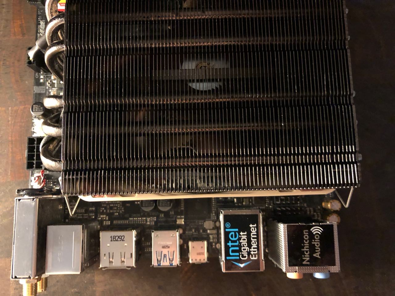

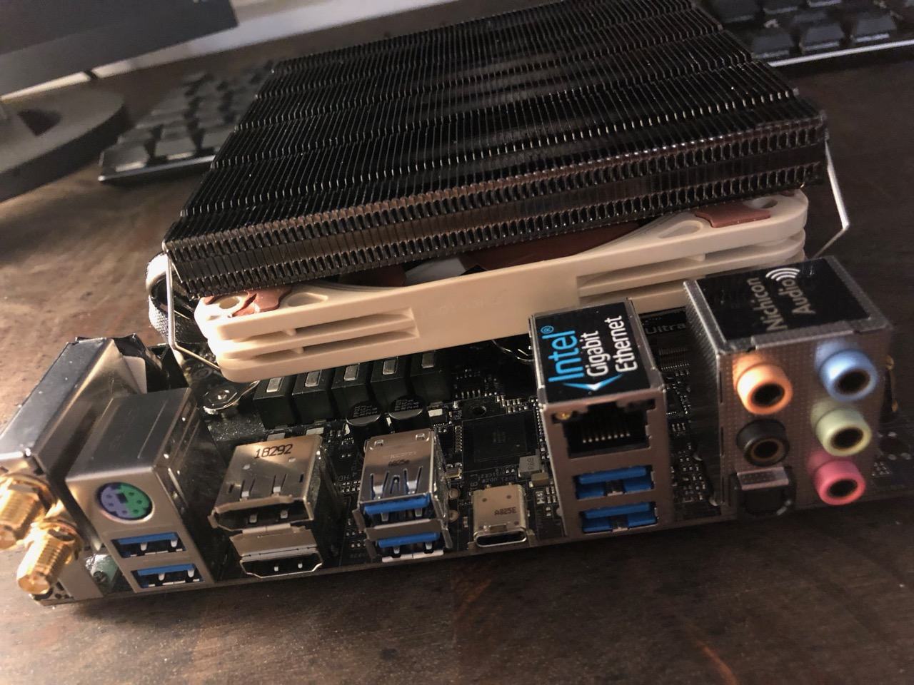

also zum strix Z390i is der Kühler schonmal nicht kompatibel ausser man nimmt die Blende vom I/O panel ab die aber wiederum der Kühler für die Spannungswandler ist und bei mir nicht fehlen darf !
Darum geht das gute stück zurück und wird halt wohl die Asetek schlussendlich werden
Schade einfach nur und schwarz gepulvert ist da auch nix mehr wie bei der ersten fehlerhaften Revision :/
Also auf das Asus Strix Z370-I passt der BlackRidge hervorragend. Temps sind ein gutes Stück besser als mit dem L9i, dafür dreht der schmale Lüfter natürlich etwas höher als mein 25er davor. Aber ist mit etwas Feintuning kein Thema... jetzt muss ich nur noch mein SF450 leise bekommen.
Ich find die Farbe übrigens ziemlich stark, weiß nicht, ob er mir gepulvert besser gefallen würde. Ist halt trotz allem qualitativ kein Noctua...
@Faint: so wie auf dem Bild zu erkennen ist, passt der BR auf Dein Board nur mit einem 92er-Lüfter, ein 120er (VLP-RAM vorausgesetzt) würde mit dem Kühlkörper am I/O kollidieren...
Hatte irgendwo gelesen das man wohl beim 390strix nur nen paar Lamellen vom Kühler abschleifen/kürzen muss das der passt. Aber aus Ermangelung eines Boards kann ich es nicht prüfen, warte bis mein v4 kommt dann wird Boardfrage geklärt :)

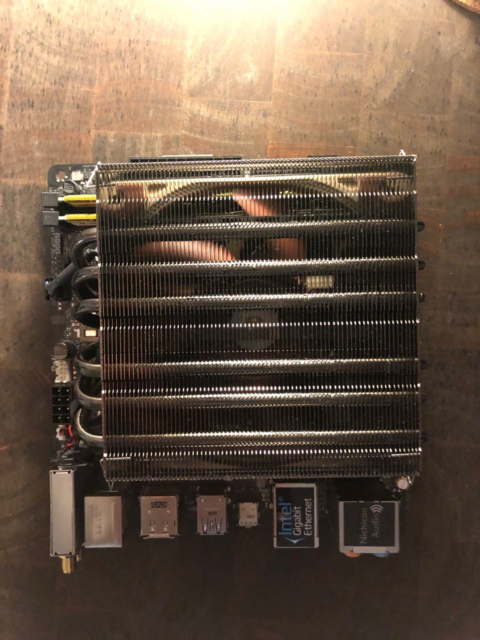

Hier jetzt auch noch mal Bilder vom Black Ridge.
Den ab Werk verbauten Lüfter habe ich nachträglich gegen einen Noctua NF-A9x14 PWM, 92mm gewechselt.
Leider rasselte / klapperte der Lüfter von Alpenföhn sehr stark.
System:
  • DAN A4-SFX v3
  • Ryzen 2600 @stock
  • ASUS ROG Strix X470-I Gaming (M2-Abdeckung muss entfernt werden, damit der Black Ridge passt)
  • 16GB Corsair Vengeance LPX
  • Corsair SF600 80 PLUS Platinum 600W
  • EVGA RTX 2070 XC Gaming
  • keine zusätzlichen Lüfter installiert
Temperaturen idle:
Temperaturen Last nach ca 5-6 Minuten (AIDA64 Extreme @Systemstabilitätstest):
Hier noch mal ein Bild mit der Asetek:
Ich werde wohl doch beim Black Ridge bleiben und meine Asetek 645LT wieder verkaufen.
Ja, das mag sein, VLP RAM kommt für mich aber eh nicht in Frage. Und wie Daniel schon gesagt hat, etwas versetzt gehts vielleicht..
