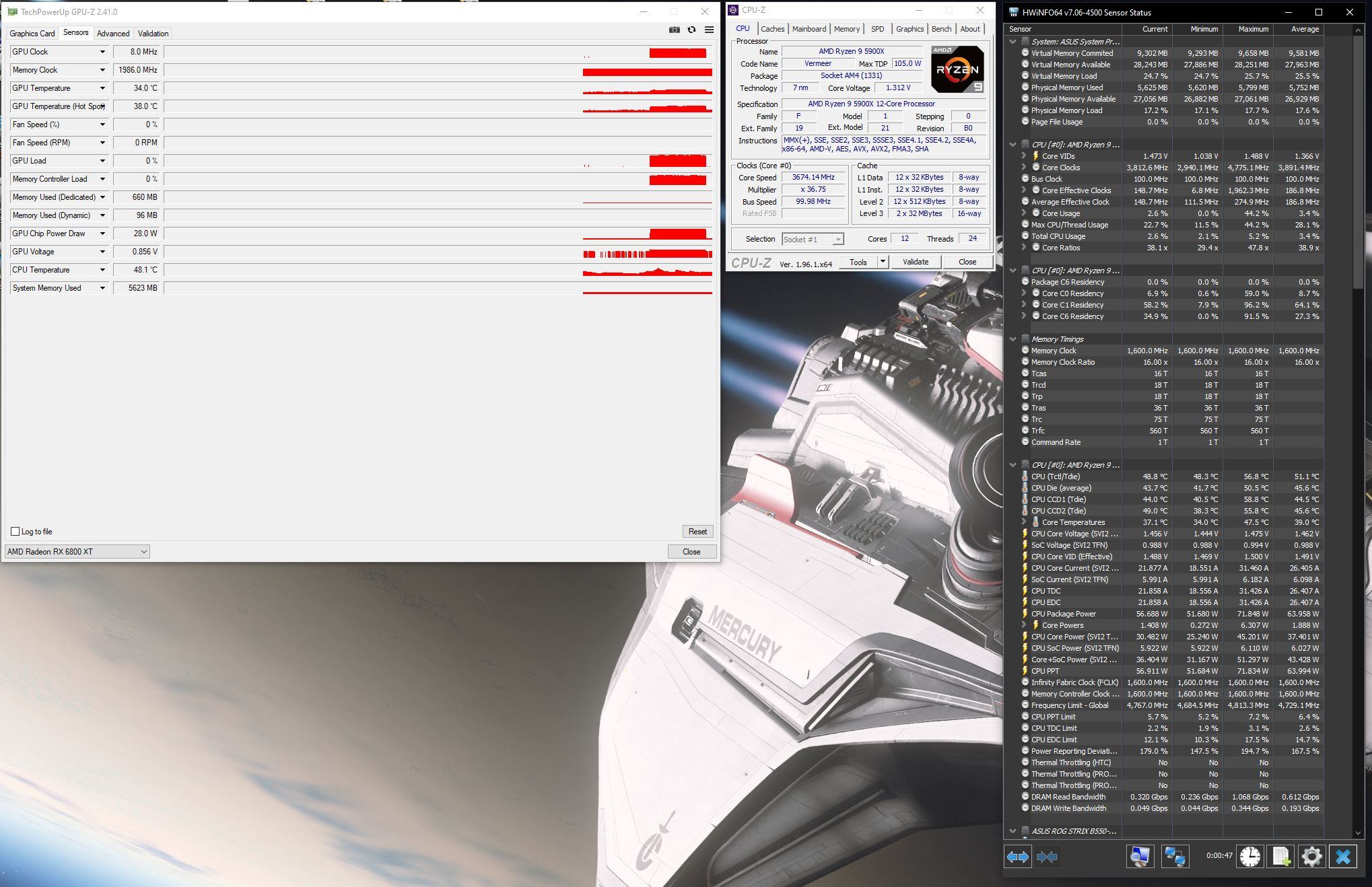

Ohne deine genauen GPU-Settings (Core Voltage, SOC Voltage, Frequenzen, TDP, TDC usw.) und vor allen die Wakü-Bedingungen (Außentemp, Wassertemp, Zimmertemp, Flow) zu kennen, kann man da keine präzise Aussage treffen.
Grundsätzlich sind die Werte aber absolut im Rahmen dessen, was man da erwarten kann und bei anderen schon gelesen hat.

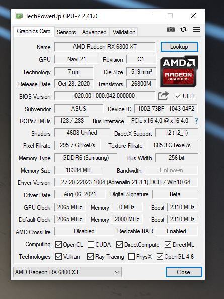

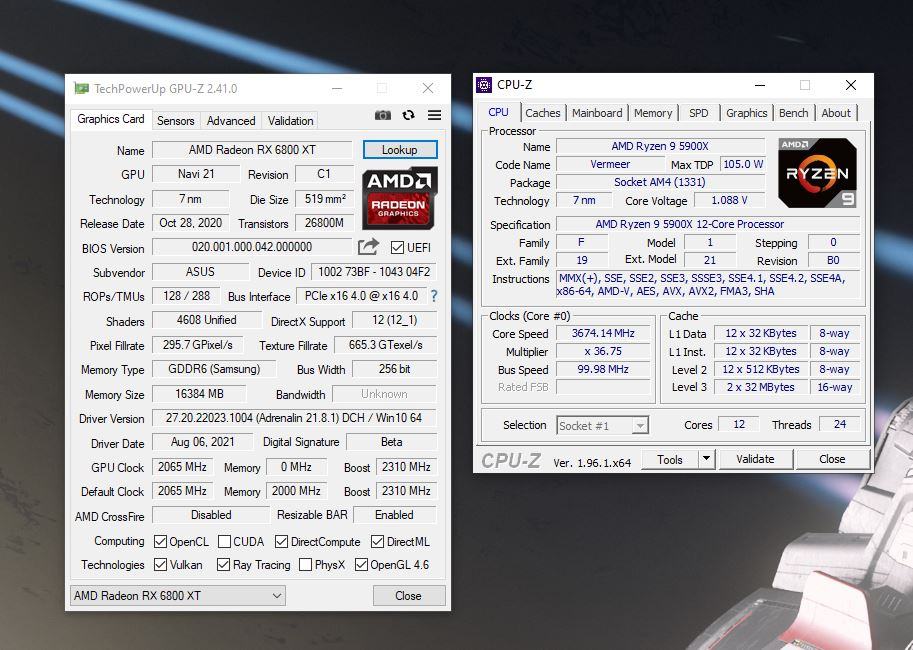

Es ist alles Stock und keine Komponente ist overclocked. Zimmertemperatur ist zwischen 22 - 25 Grad und der Durchfluss ist meistens 3,6L/min d.h ich hab die Pumpe nur etwas PWM drosseln lassen bis 80% min und ab einer CPU Temp von 60 Grad läuft sie auf 100%
Habe euch mal ein Paar Screenshots angehängt. Wenn die Temperaturen Normal sind muss ich mir keine Sorgen machen.

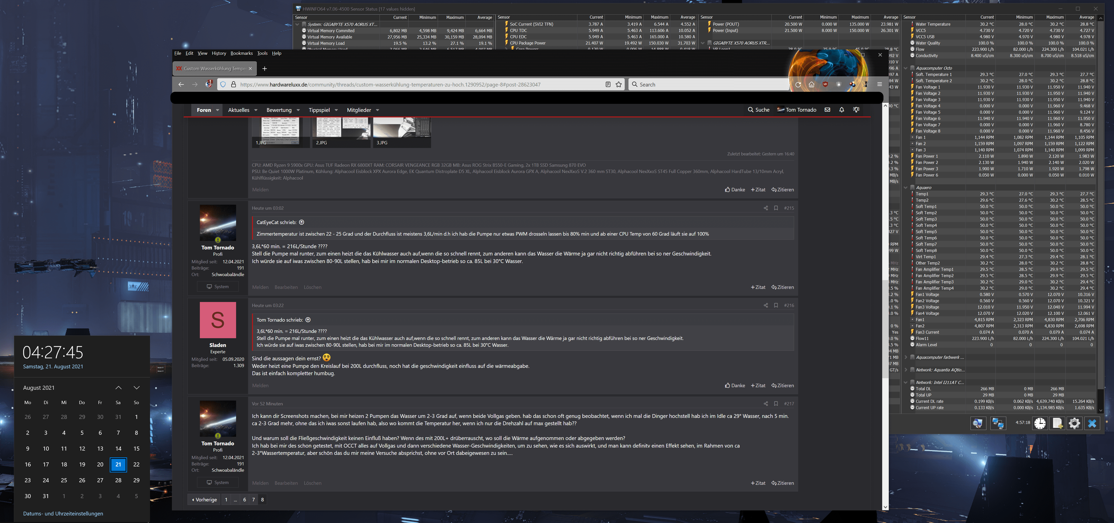

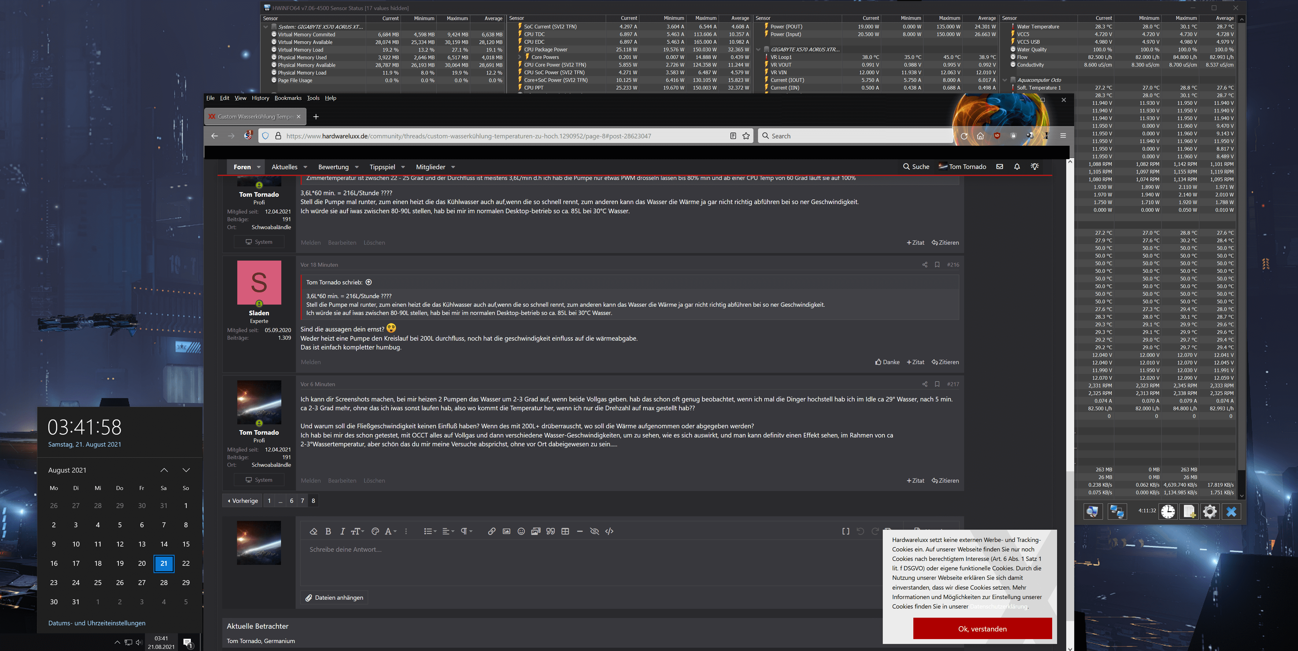

Aber damit es nicht heißt, ich würds mir einbilden, oder sonstwas, bitteschön, mit Zeitstempel ; Screen 1 wurde gemacht als ich die Antwort gepostet habe, Screen 2 nach ca. 45 minuten :
Screen 1 28,3°C Wasser, 82L Flow, Pumpen~ 2330u/min, nur Firefox offen, VPN und Aquasuite am laufen.

Danach nur die Drehzahl auf 100% , sonst nichts geändert, ca. 45 minuten später :
Jetzt die Frage: Wo kommt also das Delta von 1,9°C Wasser her? Ich habe sonst nichts geändert, Drehzahl 100%, danach vor den Fernseher gehockt, und nach ner 3/4- Stunde nochmal nen Screenshot gemmacht..
