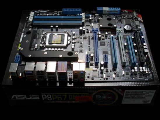

Edit: Liege ich mit meiner Vermutung richtig, das der zusätzliche Kühler des EVO / Deluxe unnötig ist? Mips liefert schließlich das Deluxe + Kühler auch so aus:
attachment.php
Wenn ja würde ich ggf. zum Evo greifen (wegen 2. NIC) und das Board so kühlen wie es auf dem Bild zu sehen ist (ggf. mit standard SB-Kühler).

Chipsatz wird heutzutage kaum noch warm, ist ja fast alles in der CPU mittlerweile :) Würd ich mir wahrscheinlich sparen.
Richtig. Die Woche mal auf meinem GA-p67-UD4 gemessen mit IR-Thermometer. Kühler auf den Spannungswandlern werden max 50°C "warm" :)
