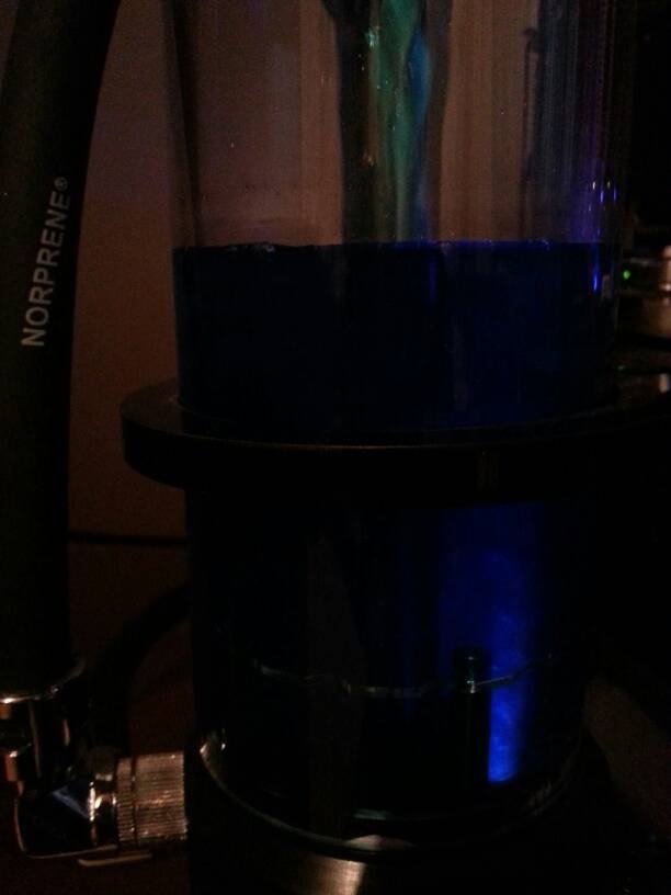

So hier und das nee DDC mit 18 watt DIYINHK pcb auf max leistung normaler weise Sprudelt das im Agb wie sau ;-)
und das war der Aquacomputer aqualis Basis für Pumpenadapter 450 ml mit Wassersäuleneffekt und Nanobeschichtung

@steini81: Bitte mach wirklich mal ein Bild vom oberen AGB-Teil, würde mich auch interessieren. Bisher hatte ich auch nur Bilder gesehen, wo der Nanoeffekt praktisch nichts gebrachte hatte. Vielleicht waren das dann Fertigungsprobleme? Oder es ist vom Wasserzusatz abhängig?

Bin gerade nicht zu Hause, das ist das einzige Bild das ich an Handy habe.
Dann weiß ich auch nicht weiter. Eigentlich hätte das dann funktionieren müssen. Aber im Nachhinein kann man da eh wenig machen...
@ Steini: Okay, man sieht zwar wenig, aber auch praktisch keine Tröpfchen...
