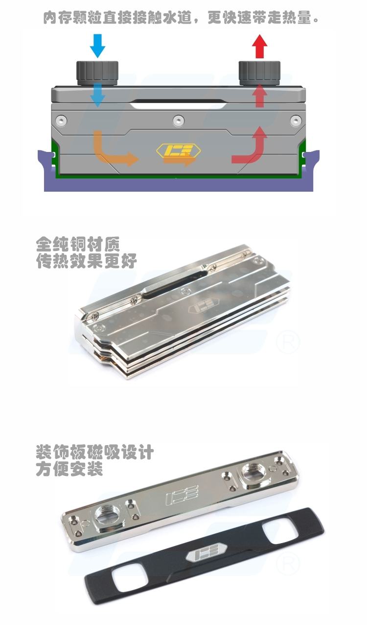

hat wenig mit der Temp zu tun sondern eher das das Wasser nicht nur oben durch den Block geht sondern zusätzlich noch in die Kühlkörper der einzelnen RAM-Module geleitet wird. An der Stelle wird das Wasser aufgeteilt und durch 2 oder 4 kleine Kanäle gedrückt. Und die erzeugen nun mal mehr widerstand als ein einzelner dicker, fetter Kanal.
Laut Zeichnung ist dieser auch sehr einfach gehalten.

Und da bist du dir sicher? Ich dachte die Wärme der Riegel wird per Pad an passive Kühlkörper(2/4) übertragen und dann passiv von den einzelnen Kühlkörper an ein einen Kühlkörper mit "Tank"-Wasserdurchfluss geleitet. :unsure:
@Daniel-Marius1975 Vom Eismann gibt es zwei Versionen:
Einmal die, welche du meinst. (IWB-RWB-...)
Und die neue version, wo das Wasser direkt an den Chips längs gefürht wird (ICE-RDT-...)
Dazu braucht man dann noch die passenden "Jäckchen" für die Module.

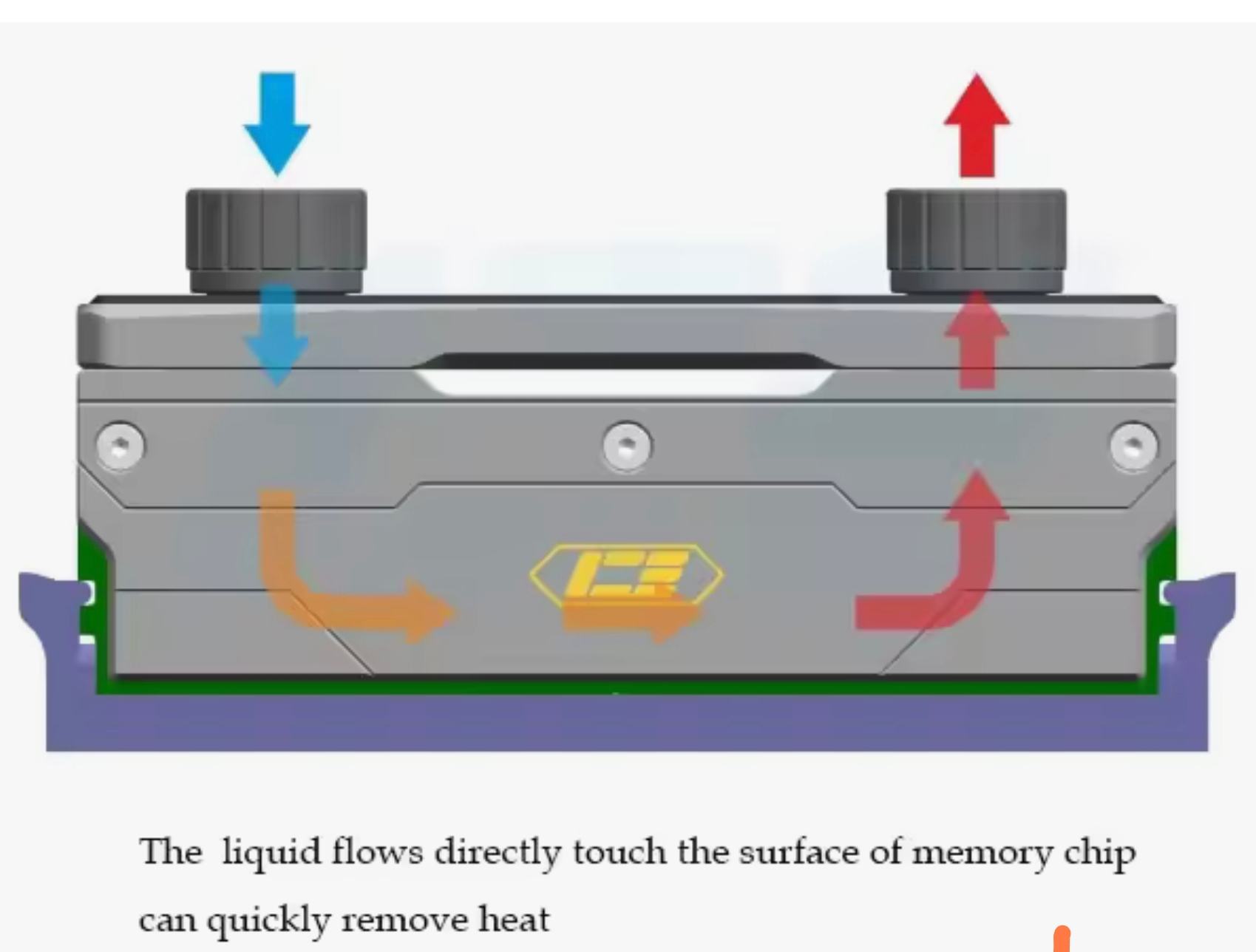

Das ist doch ein Kanal oder nicht?
Laut Zeichnung sieht es so aus, als würde das Wasser auch durch die Rippen fließen, aber ich glaube das soll nur den Wärmefluß symbolisieren
So kenne ich das...
Die Verlustleistung ist so gering, dass angeschraubte Platten an den Block völlig ausreichen

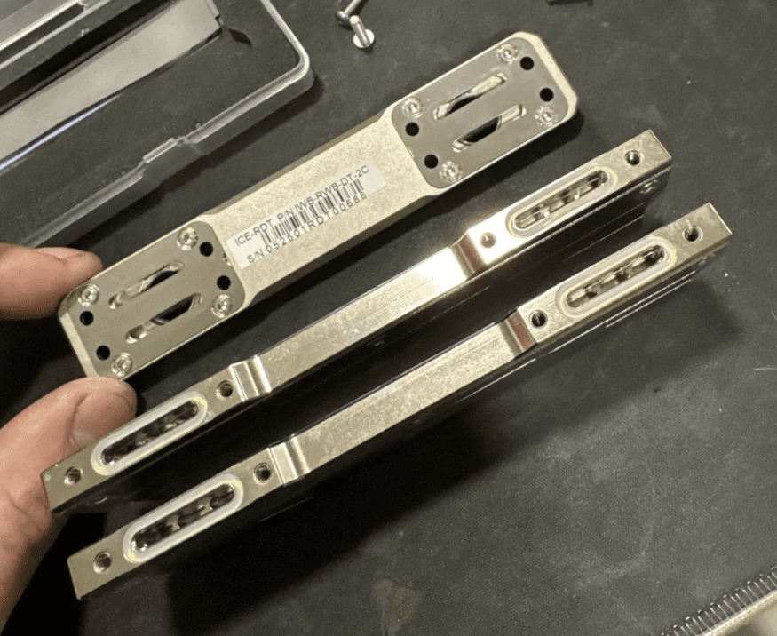

Hm…
Micro channel direct touch memory chip
Irreführend beschrieben...
Direct touch vom Block und den Platten "ja"
Na wenn das mal undicht wird... Die Idee ist aber genial.
