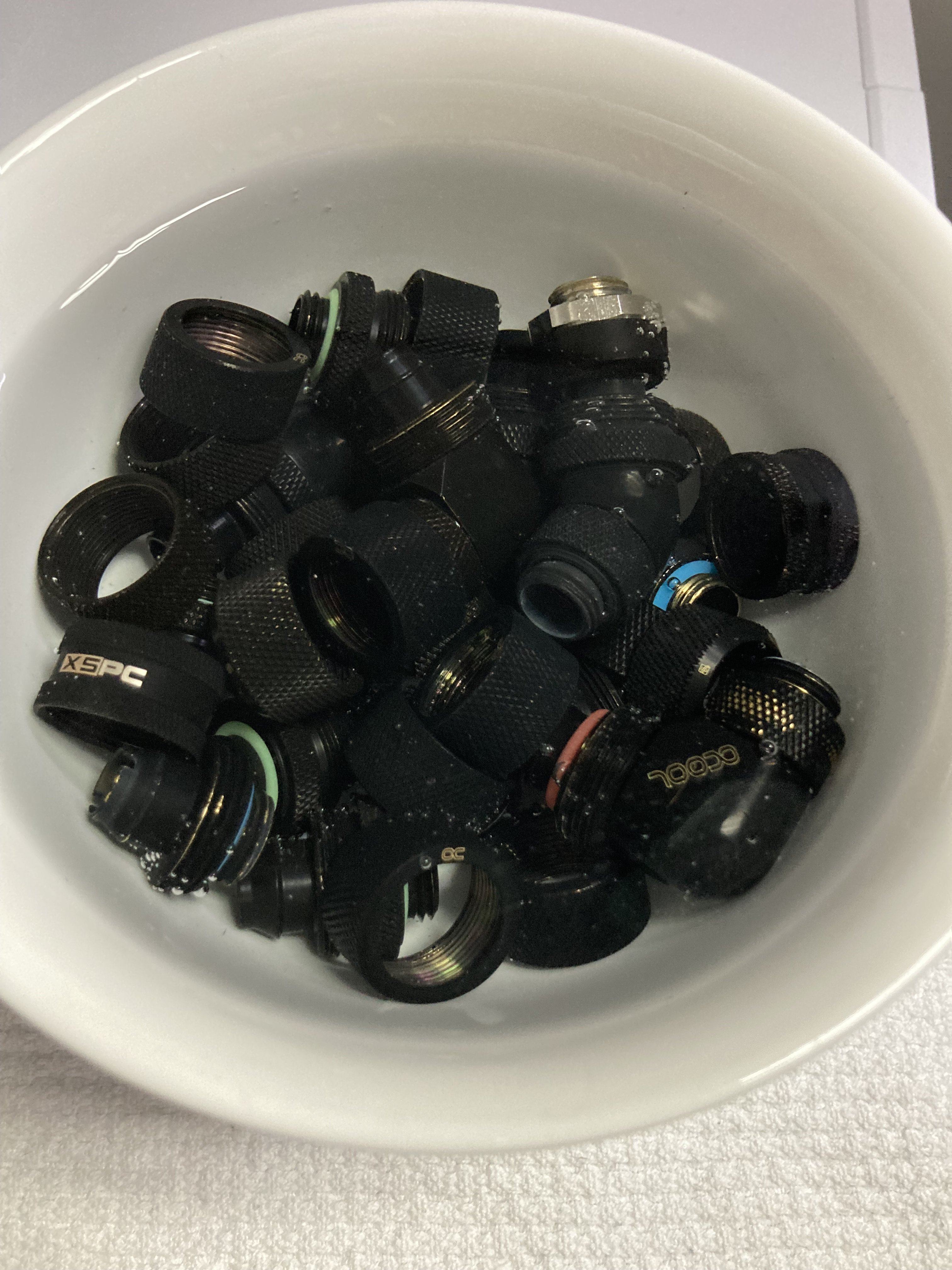

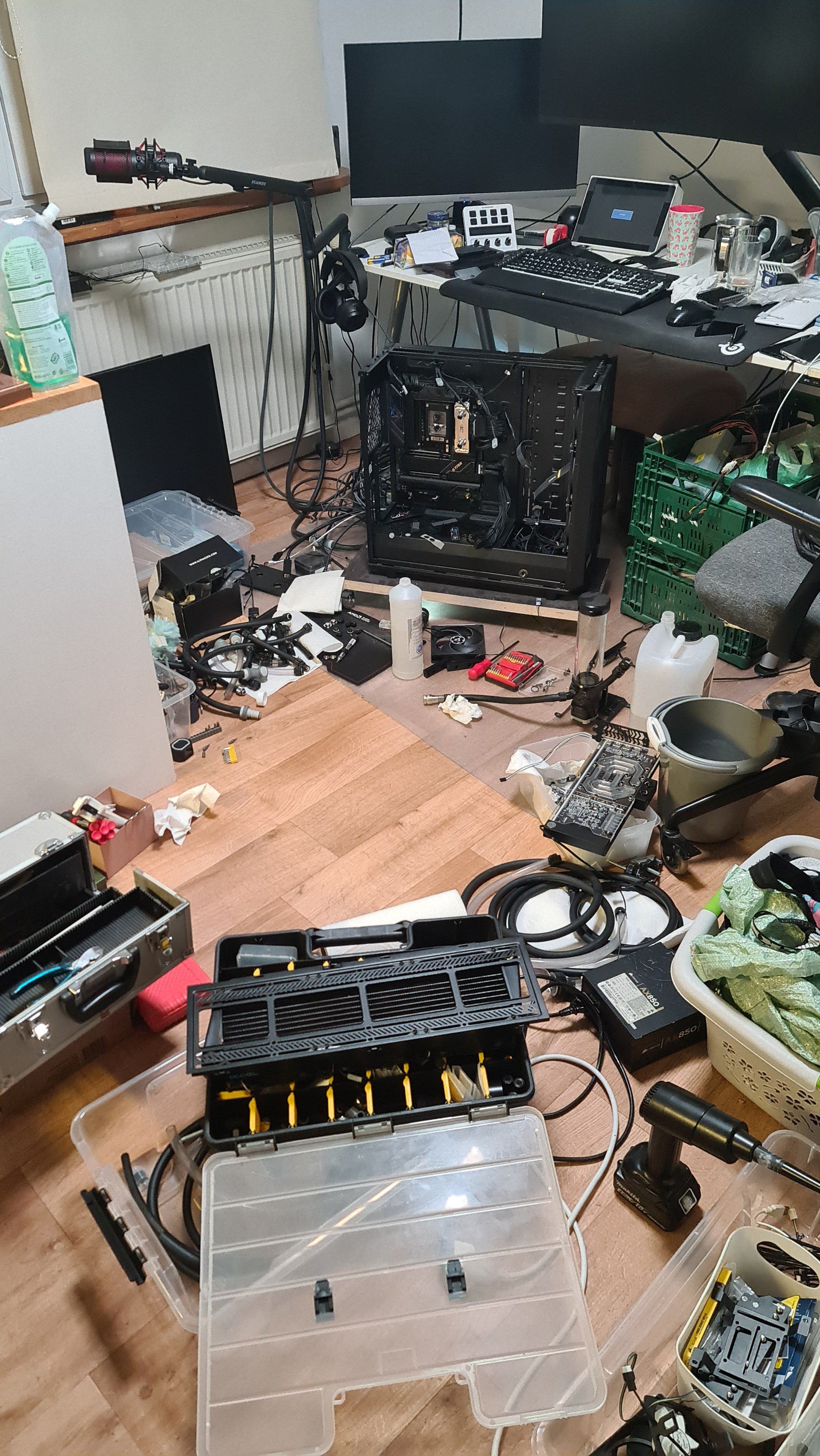

Oh boy. Wer kommt denn auf die Idee, einen Full-Size-Loop in ein neues Gehäuse zu verpflanzen? Und da fehlt sogar noch ein halbes Dutzend, das verbaut bleiben kann. :fresse:
Nein, das ist kein Teller Miesmuscheln. Ja, ich weiß:
nix für Weicheier
Aber kurz jammern und dann weitermachen ist okay, oder? :bigok:
Die Beschichtung der ALC-Anschlüsse scheint ähnlich hochwertig wie die der ALC Messing Pumpentops. :fresse:
Kann sein. Mag aber auch daran liegen, dass im Lauf der Jahre vereinzelt Fittinge so festgedreht waren, dass Kombizangeneinsatz folgte. Wenn dann das Tuch unter der Zange wegrutscht, sieht's hinterher so aus wie oben. 🙈 Morgen ist Edding-Malstunde.
Ein Einweghandschuh sorgt für deutlich mehr Traktion. ;)
Zange habe ich jedenfalls noch nie gebraucht.

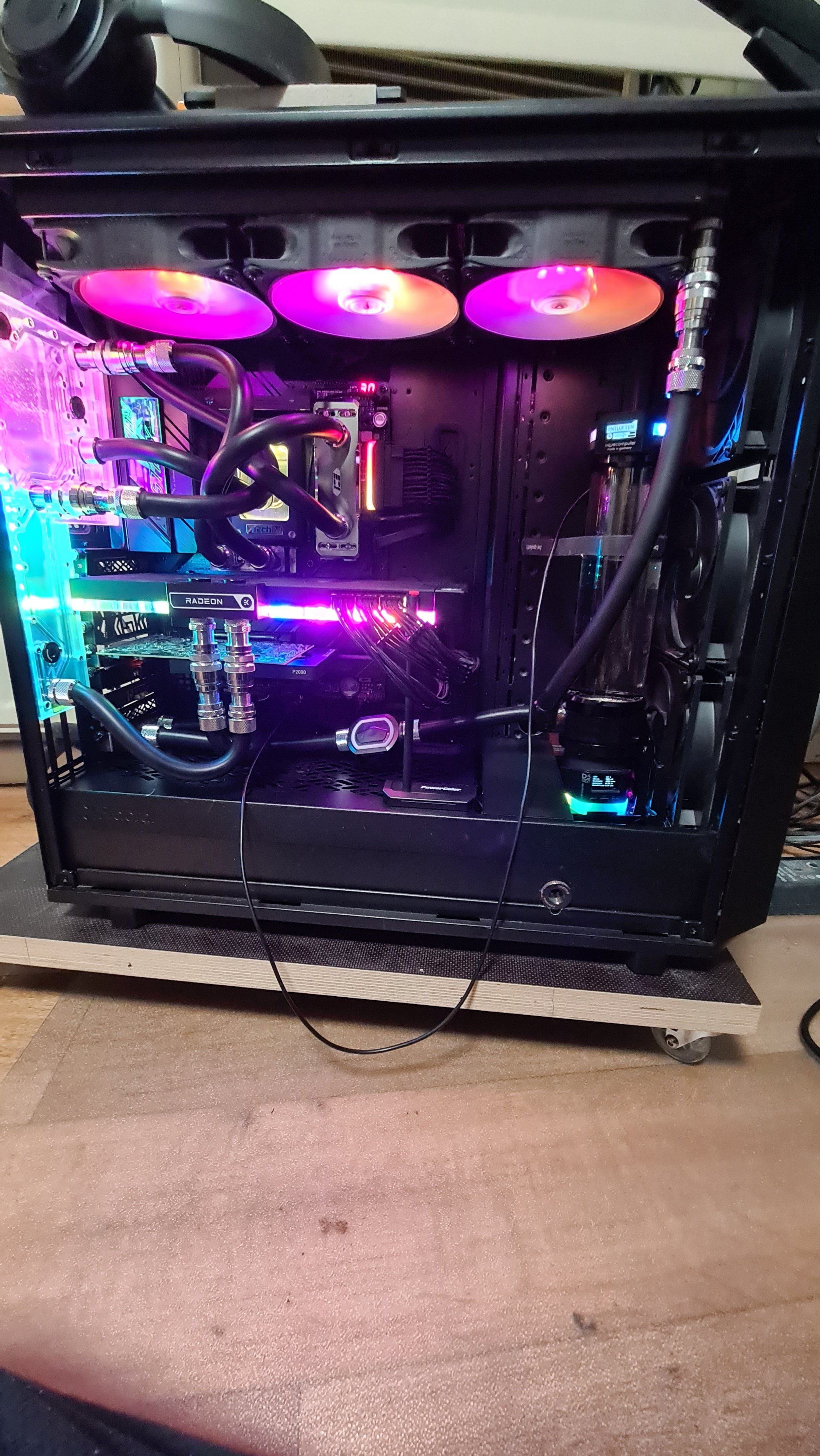

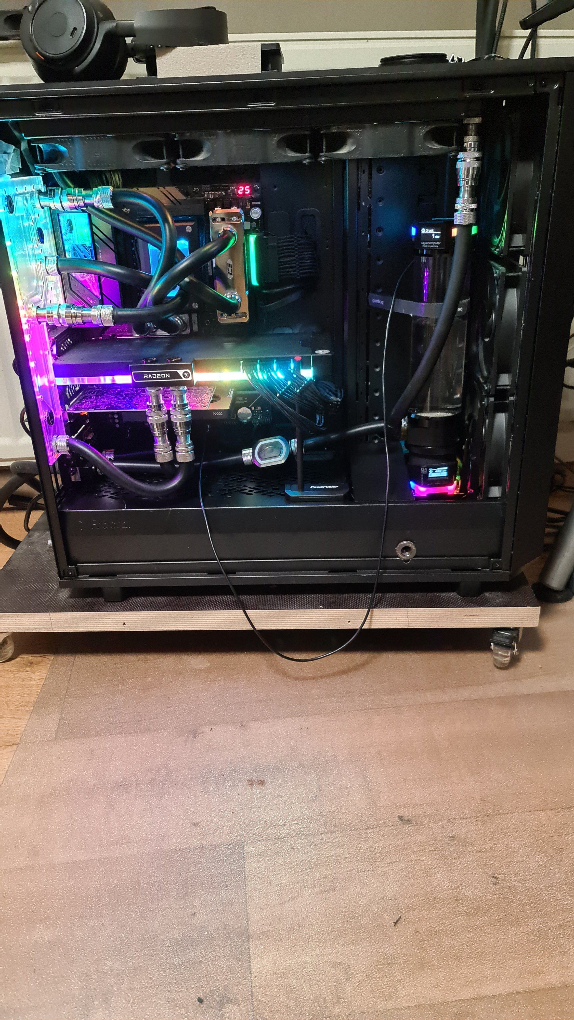

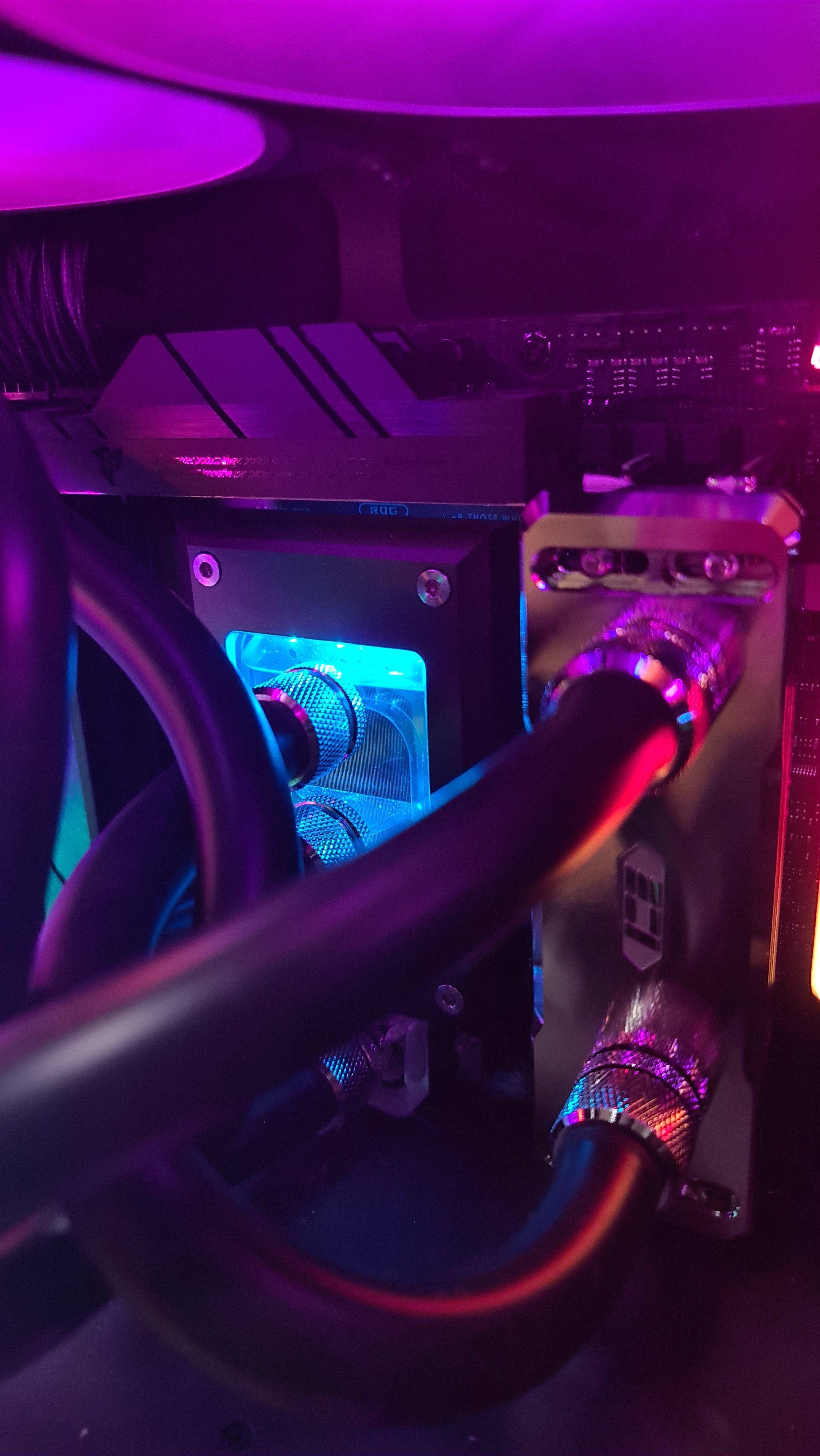

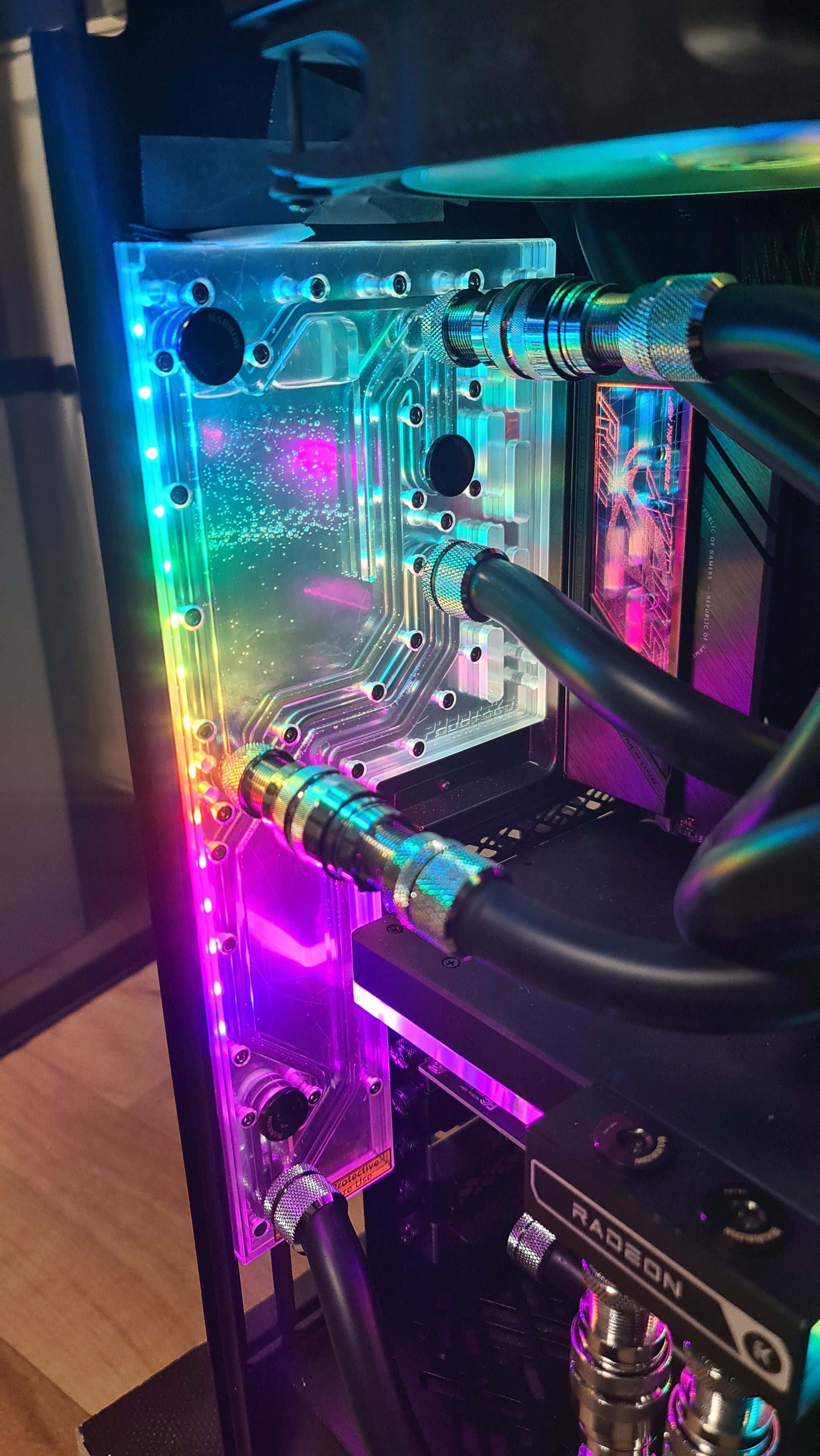

Habe bei der Distro verteilt, dass dort an einem Punkt die Luft bleibt und eine Pumpte zu wenig Puste hat um diese zu lösen, somit ist im CPU Block auch viel Luft.
Muss ich die Tage mal das Dualtop dazustehen für mehr Wumms.
2x Hubby7 synchron abgetaucht, bei beiden ist nach einem Blitz und Peng die Buchse defekt.
2x Datenkabel defekt.
Dazu keine zusätzlichen Temperatursensoren (wie geplant) eingebaut,
Aber nun bin ich schlauer und warte definitiv auf ein anderes Gehäuse im Laufe der nächsten Jahre, bevor ich freiwillig wieder umbaue.
War als kleine Bastelstudie geplant und hat seine Schwächen gezeigt, wenngleich ich dazu keine Lust hatte haha.
Vertikaler Mount mit Linkup 5.0 Riser 40cm ging gar nicht.
Mit größerem Gehäuse wie dem 9000D würde das zusammen mit der Disteo passen.
Dann wäre die Elektronik später dahinter verborgen.

Ich bisher jedes Mal, nicht ein Umbau wo es ohne ging, trotz anfechten, verschiedene Fittinge, 5 verschiedene EPDM/ Hersteller.
Zu guter Letzt der Abfuck, wenn alles fertig ist und beim Fitting eindrehen ein Schlauch mitdreht.. das andere Ende dann aufgeht oder der Schlauch dadurch verdreht ist🤢

Die Überwurfmutter geht gar nicht erst drauf, sobald ich diese dann mit Kraft und Zange dreht, verdreht sich der Schlauch in sich.
Mich nervt aktuell egtl. nur dass der Durchfluss auf 100% Pumpe um 90% nachgelassen hat, weniger Winkel, QCs und anderes drin, jedoch Ram und M.2 Block sowie Distro endlich mal eingebaut.
Alles wenig restriktiv, also entweder war verstopft, oder grober Fehler beum umbauen.

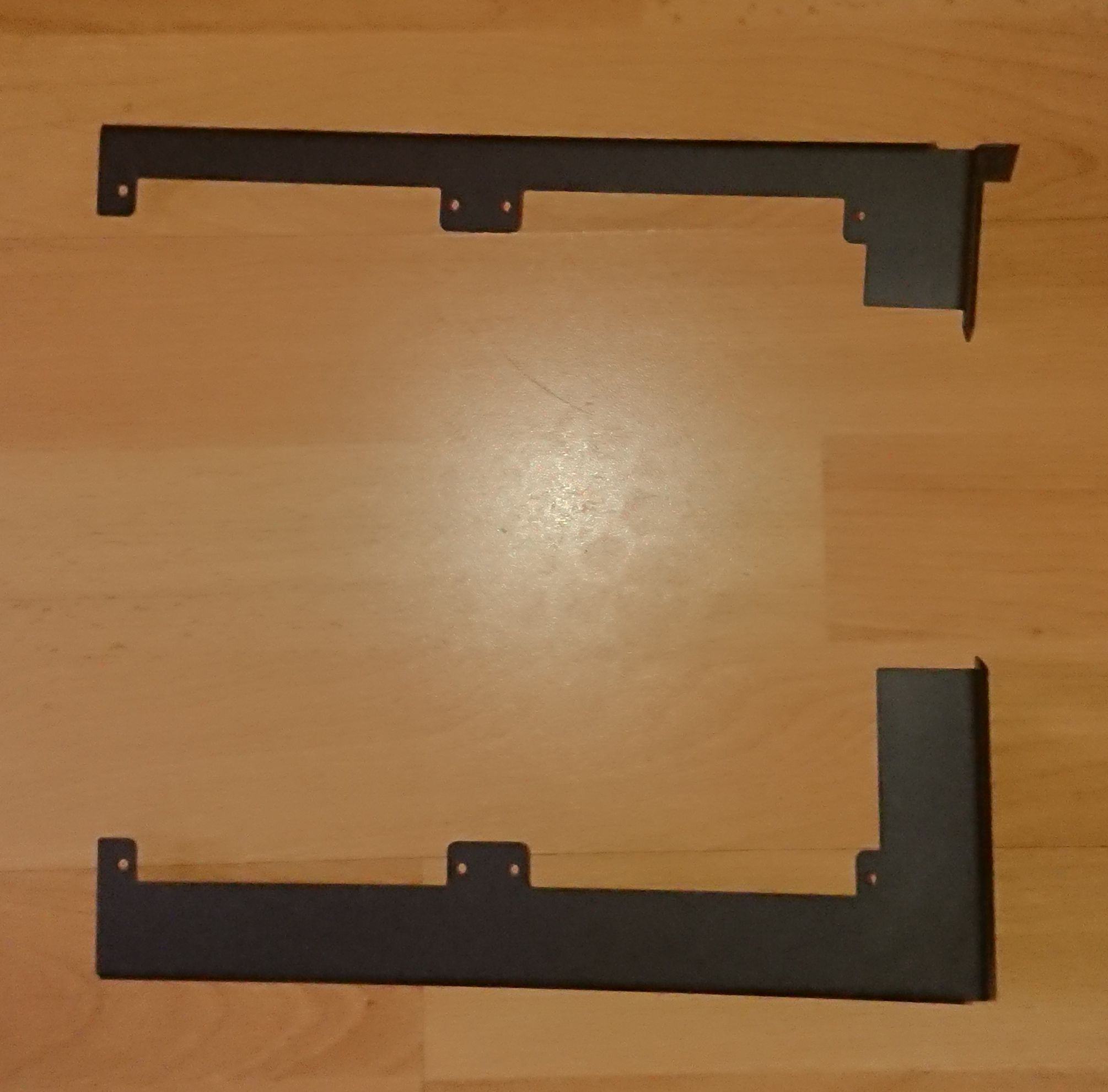

Ich hab Slotblenden unterschiedlicher Breite(3-6€ pro Stück) und meine Radi-Halterung (zusammen 60€) bei einer lokalen Firma aus Edelstahl bzw Stahl (können auch aus Alu) machen lassen.
