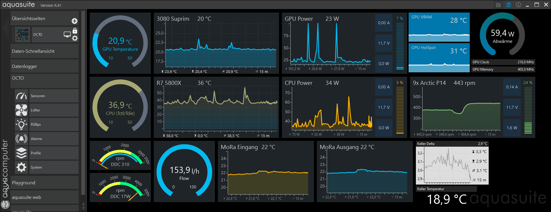

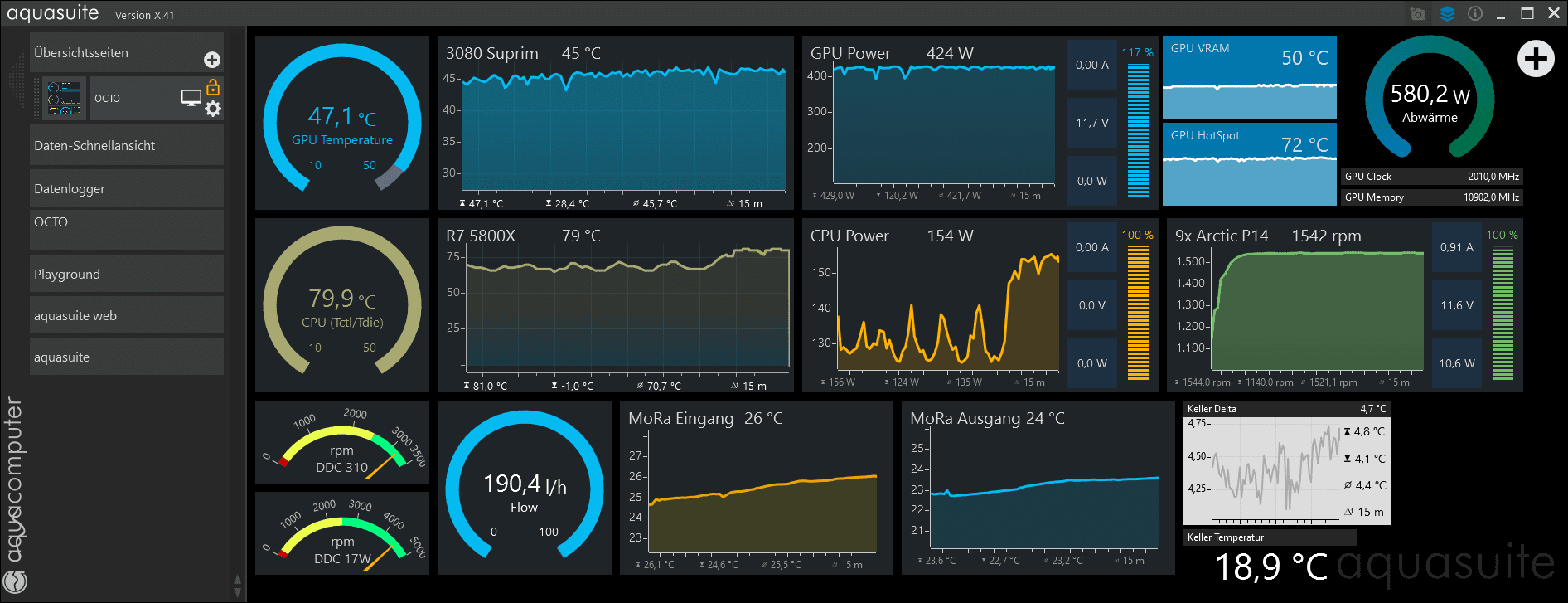

Ich würde sagen ja. Bei mir schafft einer der schwächsten Pumpen am Markt (Alphacool DD310 mit nur 8 Watt) locker alleine den großen Loop bis in den Keller mit brauchbaren 80 l/h.
Eine 17 Watt Barrow DDC schafft hier alleine gute 150 l/h und zusammen sind es etwa 190 l/h.

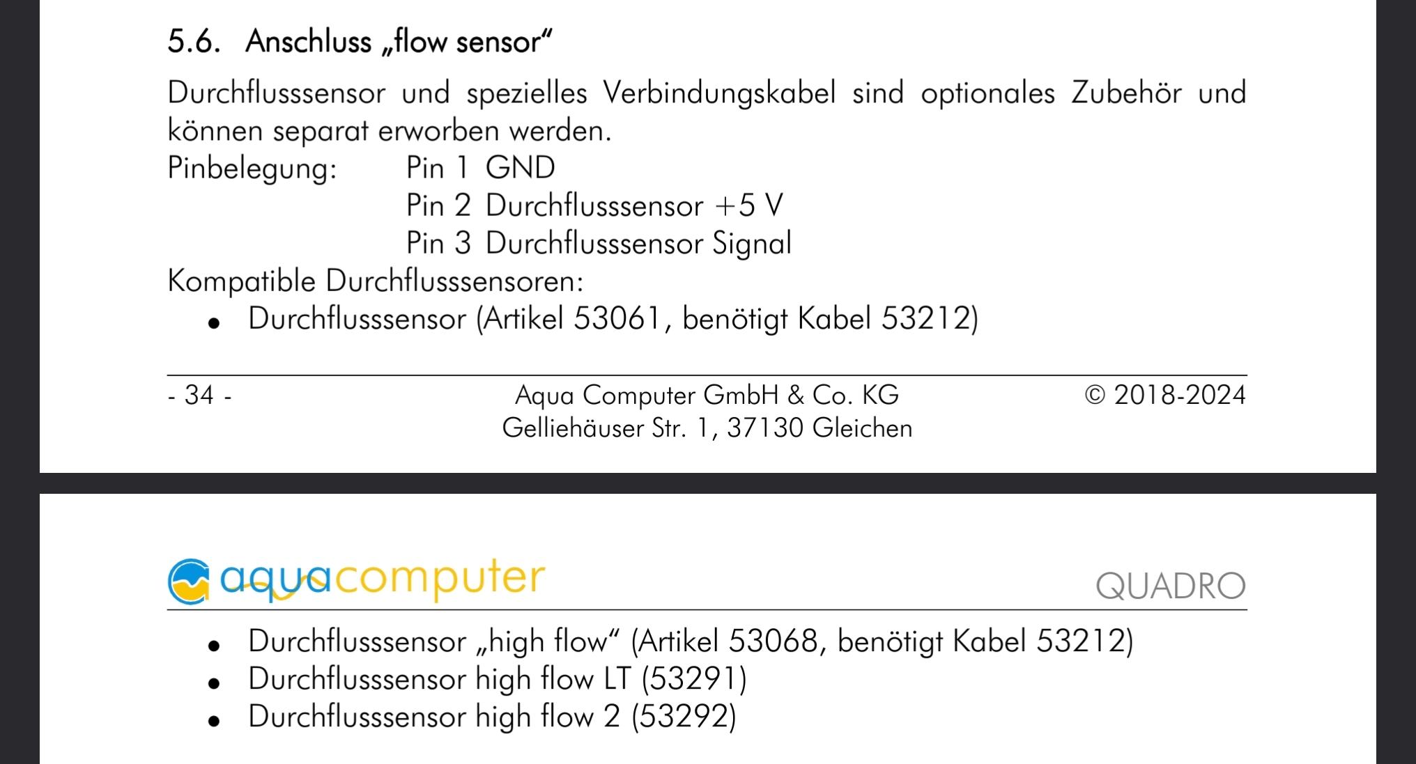

Bist du dir sicher, dass die Durchfluss-Sensoren die 12V vertragen, die aus dem Lüftersockel kommen?
Die vertragen sicher keine 12V. Hier ein Auszug aus dem Datenblatt von Quadro:
5.6. Anschluss „flow sensor"
Durchflusssensor und spezielles Verbindungskabel sind optionales Zubehör und können separat erworben werden.
Pinbelegung:
Pin 1 GND
Pin 2 Durchflusssensor +5 V
Pin 3 Durchflusssensor Signal
Kompatible Durchflusssensoren:
● Durchflusssensor (Artikel 53061, benötigt Kabel 53212)
● Durchflusssensor „high flow“ (Artikel 53068, benötigt Kabel 53212)
● Durchflusssensor high flow LT (53291)
● Durchflusssensor high flow 2 (53292)
