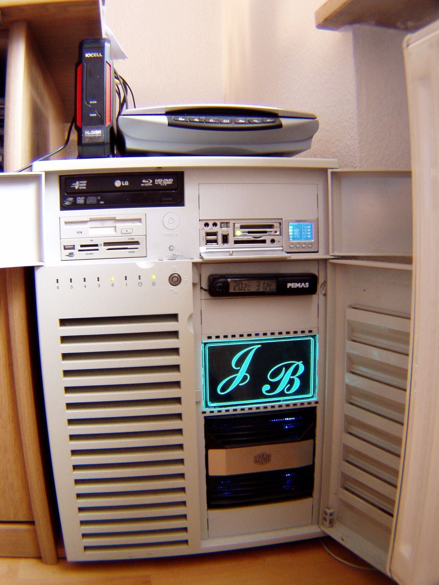

Ist für mein NAS. Ich möchte das lautlos bekommen, und dafür muss es in einer dicken Box verschwinden :d
Meine Drei hängen normal im Gehäuse da hör ich nichts von denen, ich hätte noch für vier eine entkoppelte Aufhängung aber mit Lüfter(Foto rechts unten)
Hm, bin da recht empfindlich, was die ratter und surr-geräusche von festplatten angeht und kann mir nicht so recht vorstellen, dass man das in einem stillen Zimmer nicht mehr hört.
Prinzipiell ist das QNAP Plastikgehäuse leider eine Geräuschkatastrophe und verstärkt die Festplattengeräusche massiv.
Darum habe ich mir eine belüftete Dämm-Kiste gebaut, die eigentlich auch ganz gut funktioniert, aber nicht perfekt.
