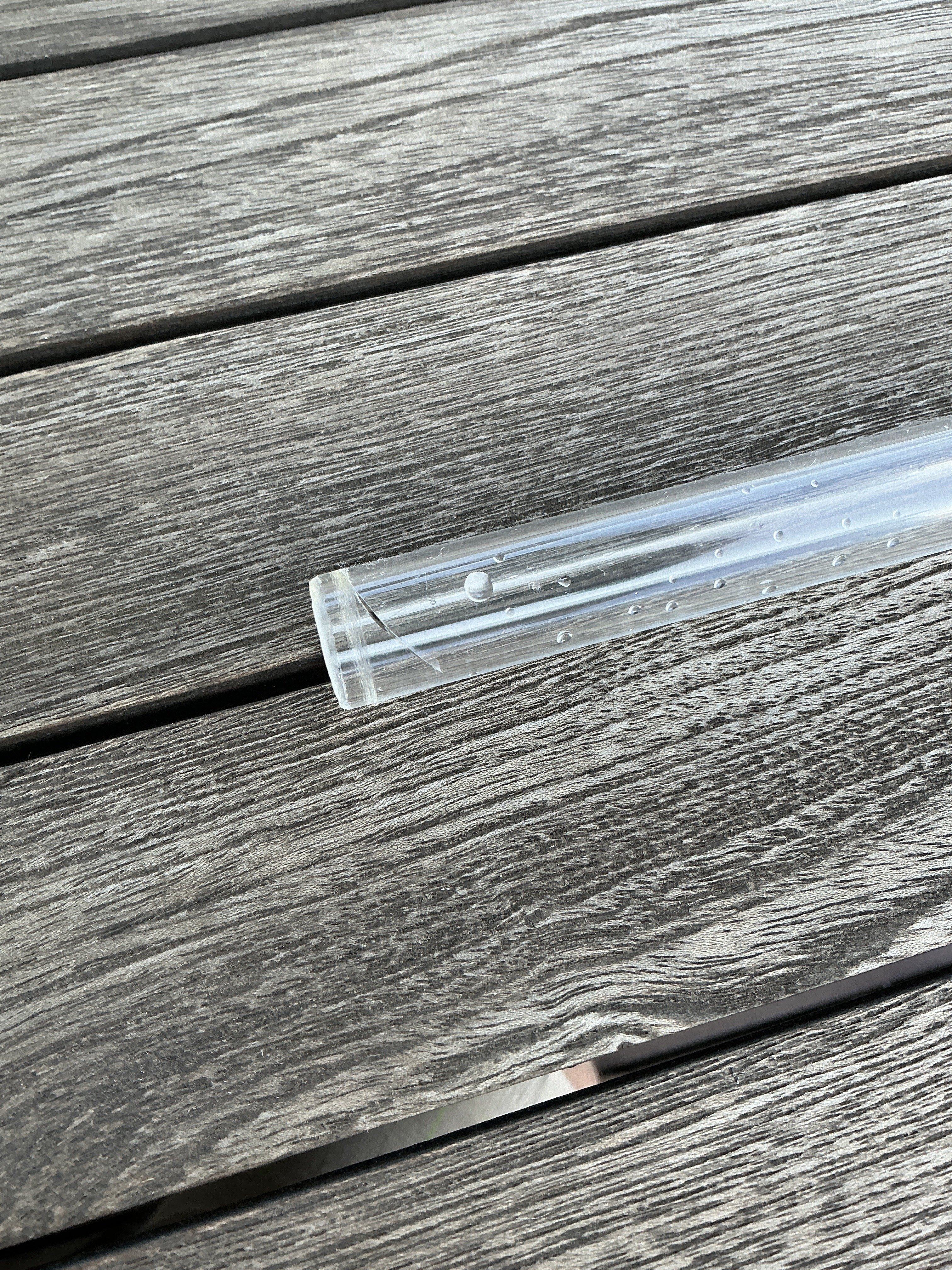

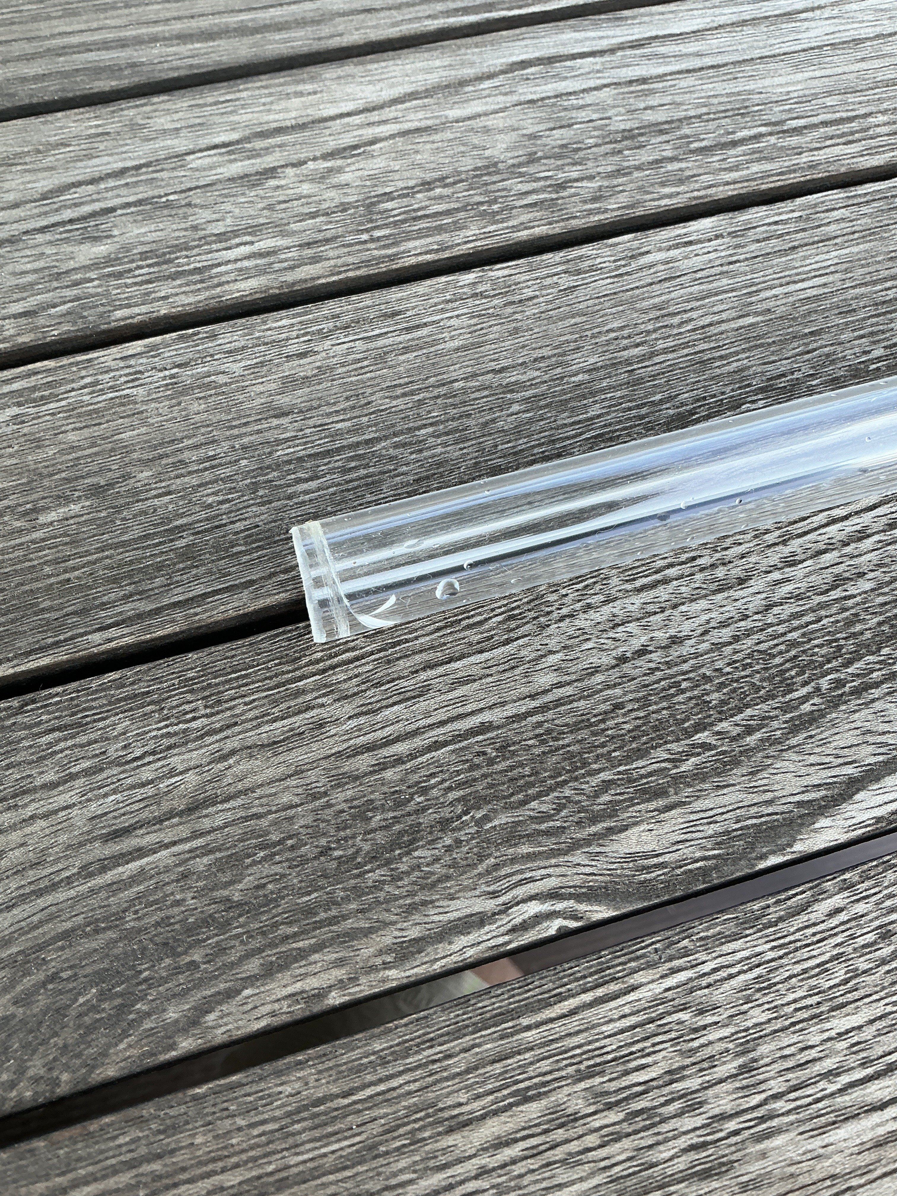

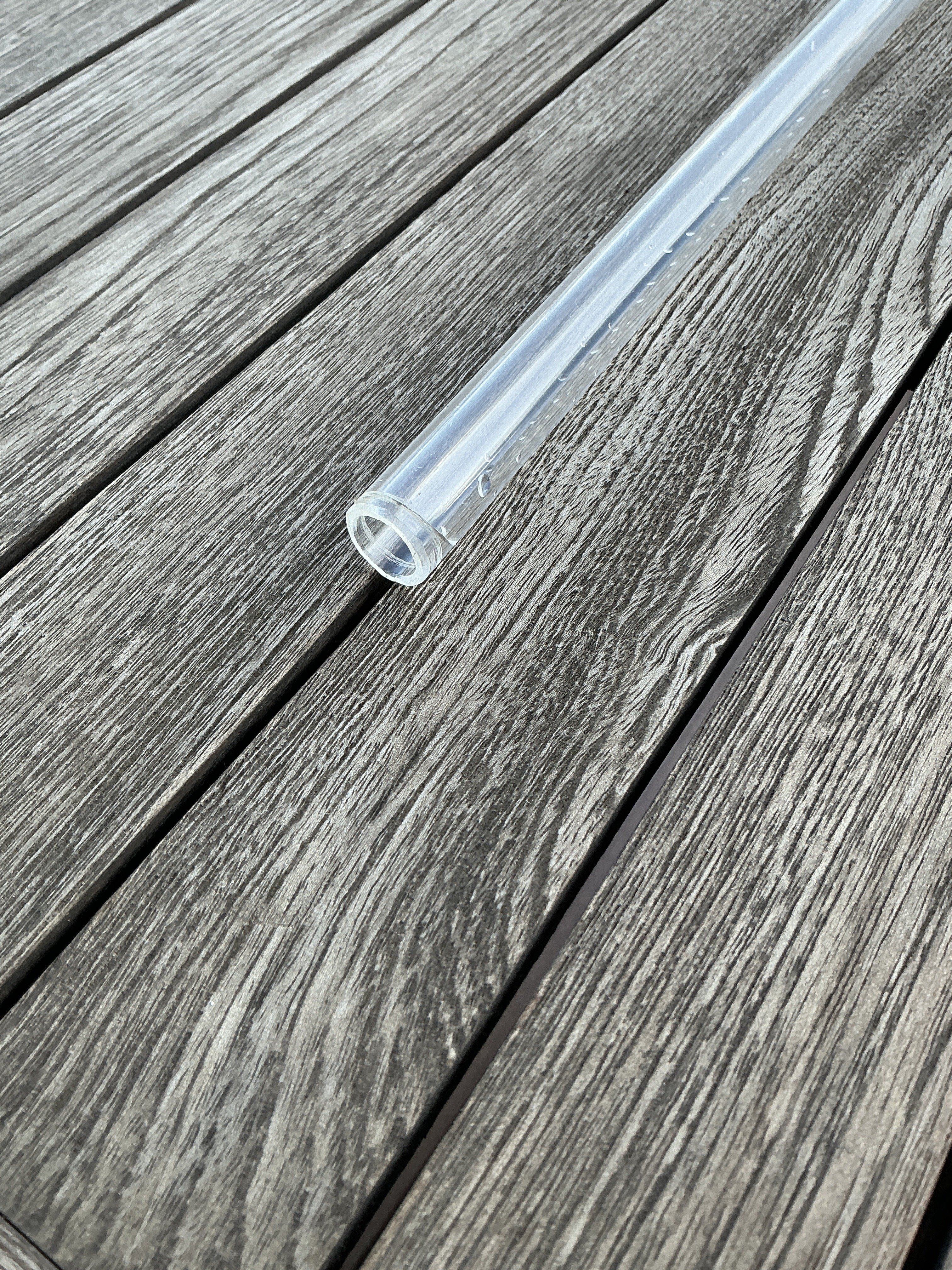

Der Wolverine ist bestimmt nicht schuld. Die Schuld liegt da wohl bei mir. Das supergenaue Arbeiten beim Biegen und Ablängen geht mir nicht so gut von der Hand. Mag es am Zeitdruck liegen oder am Platz zum Arbeiten. Deswegen habe ich mir eine Testbench besorgt und dort ein paar Wakü-Teile eingebaut. Der nächste Umbau wird dann so erfolgen, dass das System erst mal auf der Testbench Platz nimmt. Der Umbau müsste dann nicht mehr innerhalb eines Tages fertig werden. Ich kann mir mehr Zeit nehmen und genauer arbeiten.

Sicher? Sah schon so aus, als ob der Riss genau aus der gequetschten Stelle käme. Oder geht der ganz rum bis zur Schnittkante? Sieht man auf dem Bild halt nicht so gut.
Also war mechanische Spannung drauf? Das besagte Rohr sieht eigentlich nicht so aus, als ob es da ein Problem geben könnte.
Von wo hast du eigentlich deine Rohre?
Die Rohre sind von Holzmaus.
Das gerade Rohr hatte gar keine Spannung. Ich konnte die beiden Schott-Durchführungen losschrauben und das gesamte Konstrukt mit Schott, Winkel und Rohr einfach abnehmen. Also keine Spannungen.
Im Übrigen hast du tatsächlich Recht! Der Riss beginnt bei den Kerben, die die Wolverines verursacht haben. Interessant. Das Rohr sollte jetzt 1,5 oder 2 Jahre drin sein.
Ok, Rohre von Holzmaus verwende ich auch. Aber ich hatte noch nie irgendeinen Bruch (außer einmal beim Bearbeiten, wo ich Mist gebaut habe) und habe Verschnitt ganz gerne mal auf Belastung getestet. Die halten schon ziemlich viel aus. Selbst verwende ich übrigens die normalen Barrows.
Ich würde die Wolverines jetzt mal als möglichen Verdächtigen darstellen. Um solche Kerben reinzuschneiden, braucht es schon gewisse Kräfte, daher auch der Gedanke.
Jetzt könnte man probieren, den Bruch zu vergrößern, um zu schauen, ob man sich mit den Dingern nicht eventuell eine Sollbruchstelle ins System geholt hat.
Hatte jetzt keine Wolverine in Verwendung, aber ich kann mir vorstellen, dass es die Rohre bei der verwendeten Technik gar nicht geil finden wenn man die noch etwas dreht, sobald die Kerben sich mal eingehakt haben
Iiiihh… ich dachte auch bei Hardtubes gilt „einmal dicht, immer dicht“?
So ist es auch, solange die Rohre nicht mechanisch Beschädigt werden. Ich weiß nicht, was hier in dem Fall schiefgelaufen ist. Im Normalfall reißen die Hardtubes nicht von allein und Wärme oder ähnliches juckt sie nicht in dem Rahmen einer Wakü. Wahrscheinlich schlecht gekappt oder die Verschraubung klemmt das Rohr stark oder irgendwie sowas ähnliches.

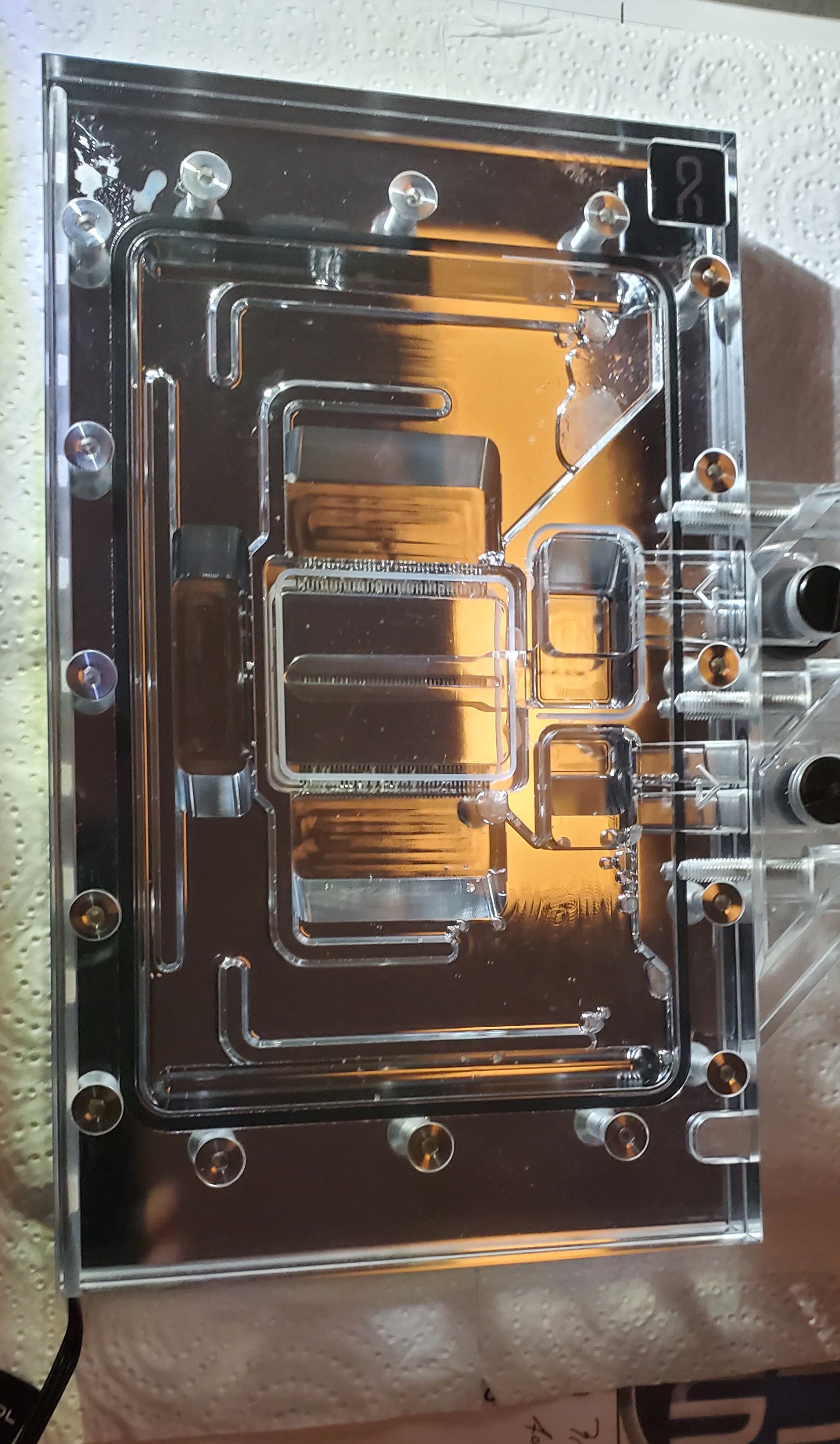

Nabend,

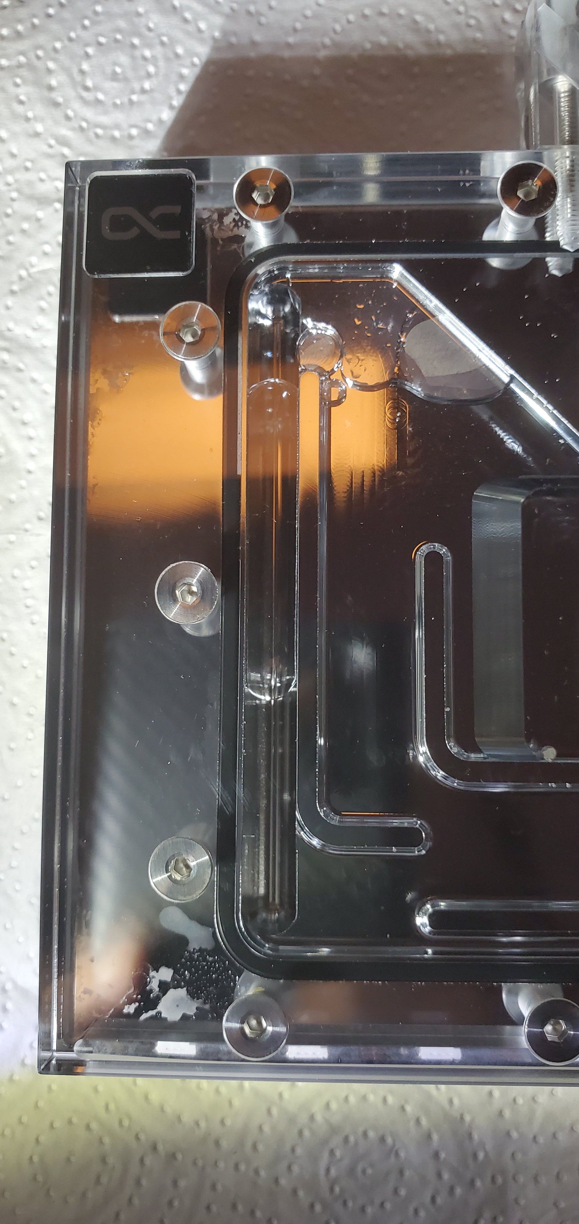

Mir ist bei Spülen des Graka Block dummerweise Wasser nebenrein gelaufen.
Kühler: ALC GPX-N RTX 4080S Reference Design
Kann man die Acrylplatte Gefahrlos abnehmen und wenn ja ist da auf was zu achten?
Ist sicher nicht schlimm,sieht nur bissi Scheiße aus :-)

Schrauben vorsichtig wieder anschrauben. Man kann ganz gut am O-Ring sehen wann genug Anpressdruck da ist.

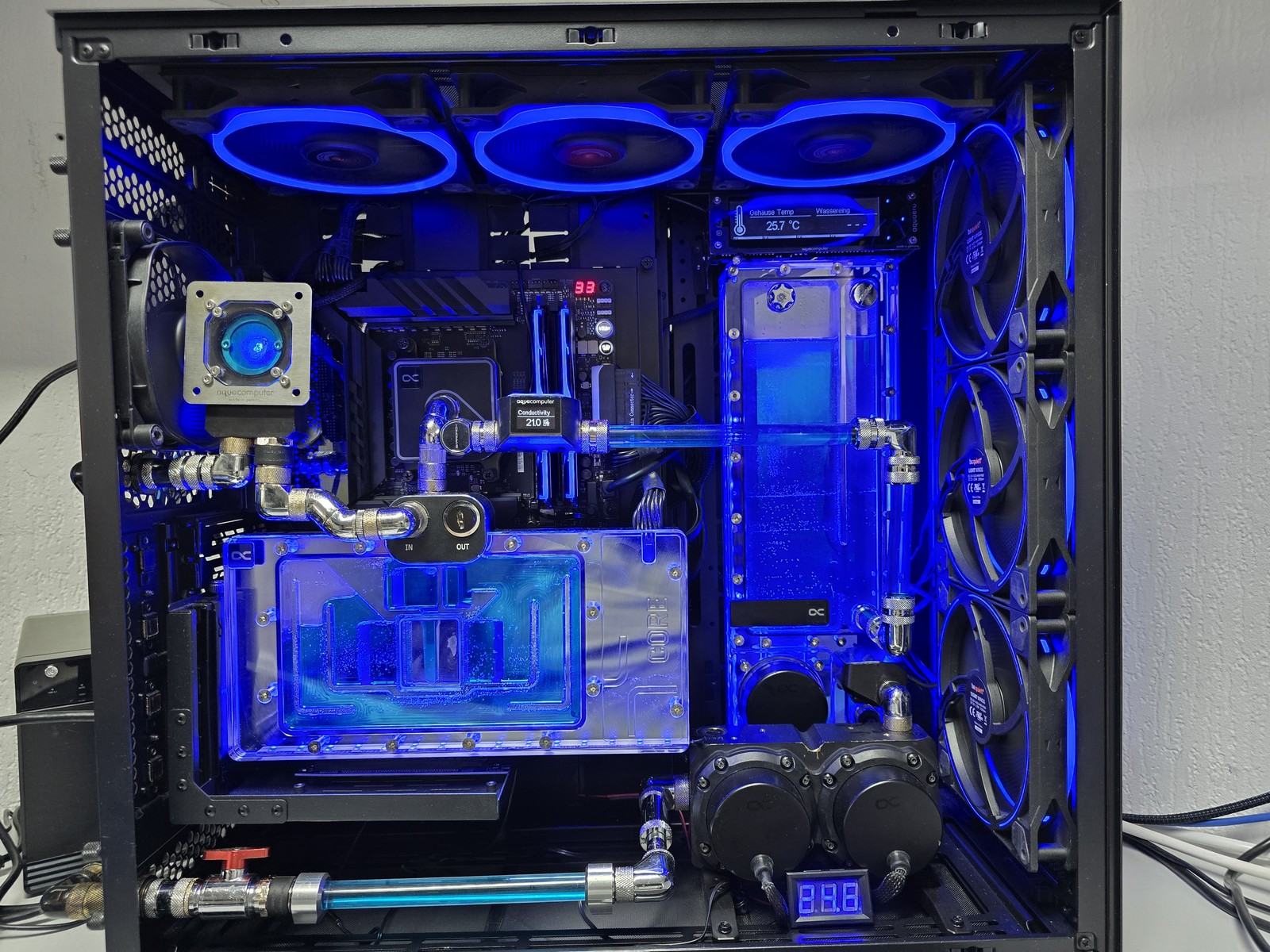

Core 1 ohne Gummi CPU 33° mit Byski vorher 35°. GPU stehend eingebaut mit originalem Halter und Raiser. Der Kühler ist der Core mit viel Luft in der linken Ecke, die ich nicht raus bekomme, trotz 3 Pumpen. Vielleicht hilft die Zeit.
