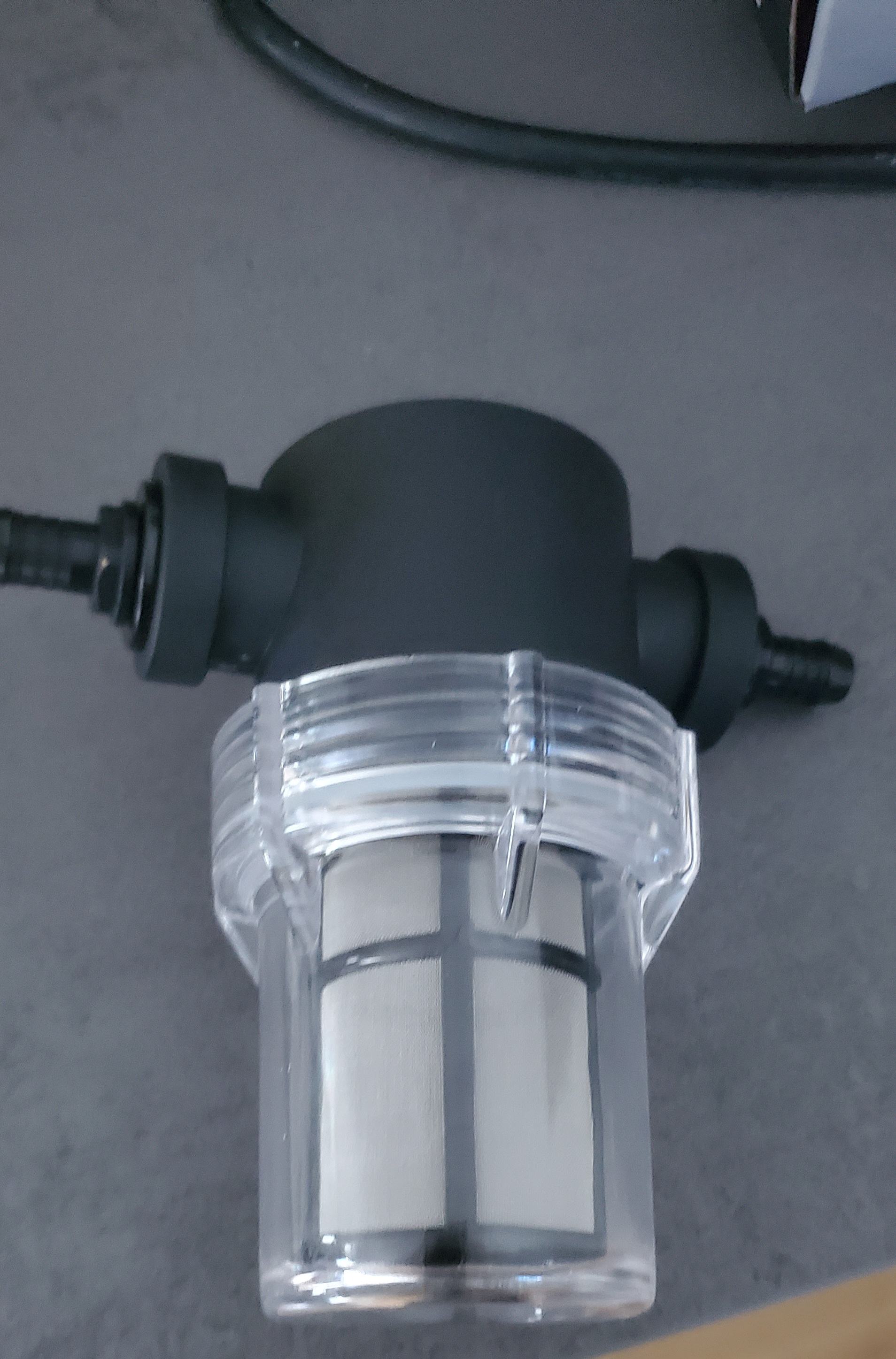

So hatte das auch vor.Hatte mir von ALC Pure Water mitbestellt.Da der Loop aber noch nicht fertig ist,es feht noch der Gpu Kühler und ein Radiator,hatte ich das destilierte Wasser erstmal drin gelassen.Ich war dann doch verwundert das sich da so schnell Ablagerungen bilden.Ist jetzt vieleicht 8 Tage drin.
Hatte diesen Sieb genutzt:
Da hing auch ganz schön was drin.

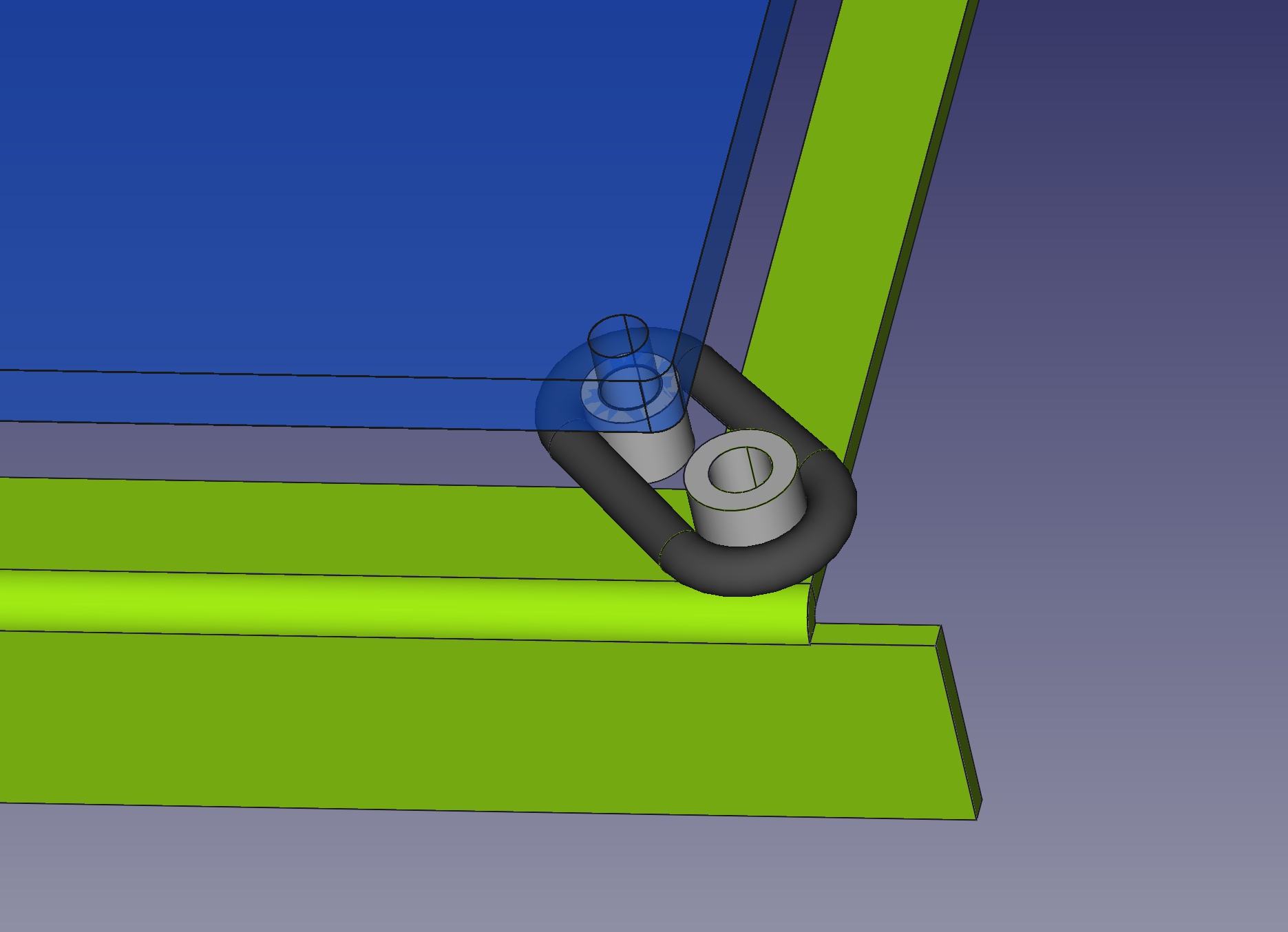

Vorschlag für Entkopplung Puppe
Alles Normteil außer grüne Halterung. Blau ist die Alphacool Eisdecke(80x80mm) kann auch andere Gehäuse von Pumpen mit Einplanen.
Schwarz O-Ringe 3,5mm dick an allen vier Ecken.

Warum das Rad neu erfinden, wenn es bewährte Methoden gibt?
Die Pumpe muss entweder durchs Gehäuse massiven/schwer sein oder auf einem solchen Gegenstand montiert sein.
Das Ganze muss dann noch auf ein entkoppelndes Gummi und das problem ist gelöst.
Diese Lösung krankt meines Erachtens daran, dass die Hebelkräfte auf die Pumpe durch angeschlossene Schläuchte selten in der Waage sind und das Ding dann halbschaarig in der Halterung hängt.
Dadurch, dass die Pumpe nur an 4 kleinen Gummis hängt, müssten diese viel zu massiv sein oder es müssten viel mehr sein.

Gute idee, aber ein O-Ring ist eine Belastung dieser Art nicht ausgelegt. Der reißt irgendwann
