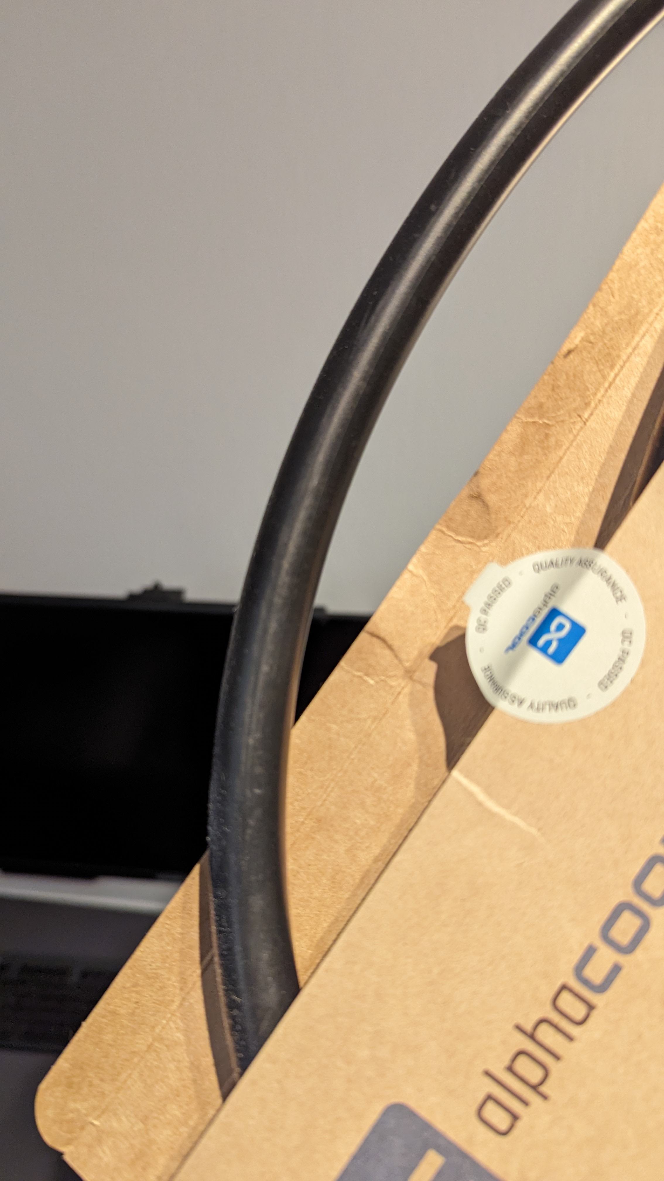

Ach, das kann ich nur zu gut verstehen. Daher bin ich vor nen guten Monat auf Alphacool EPDM gewechselt und das passt viel besser.
Hatte zuerst den TPV bestellt, aber der passt gar nicht, nur mit Zusatzklemme.
Der EPDM ist aber soweit gut, ich bin zufrieden.
Ist der Alphacool auch eher matt?
Er glänzt nur ein wenig. Könnte schlimmer sein. Habe aber eine getönte Seitenscheibe, da fällt das eh nicht auf.
