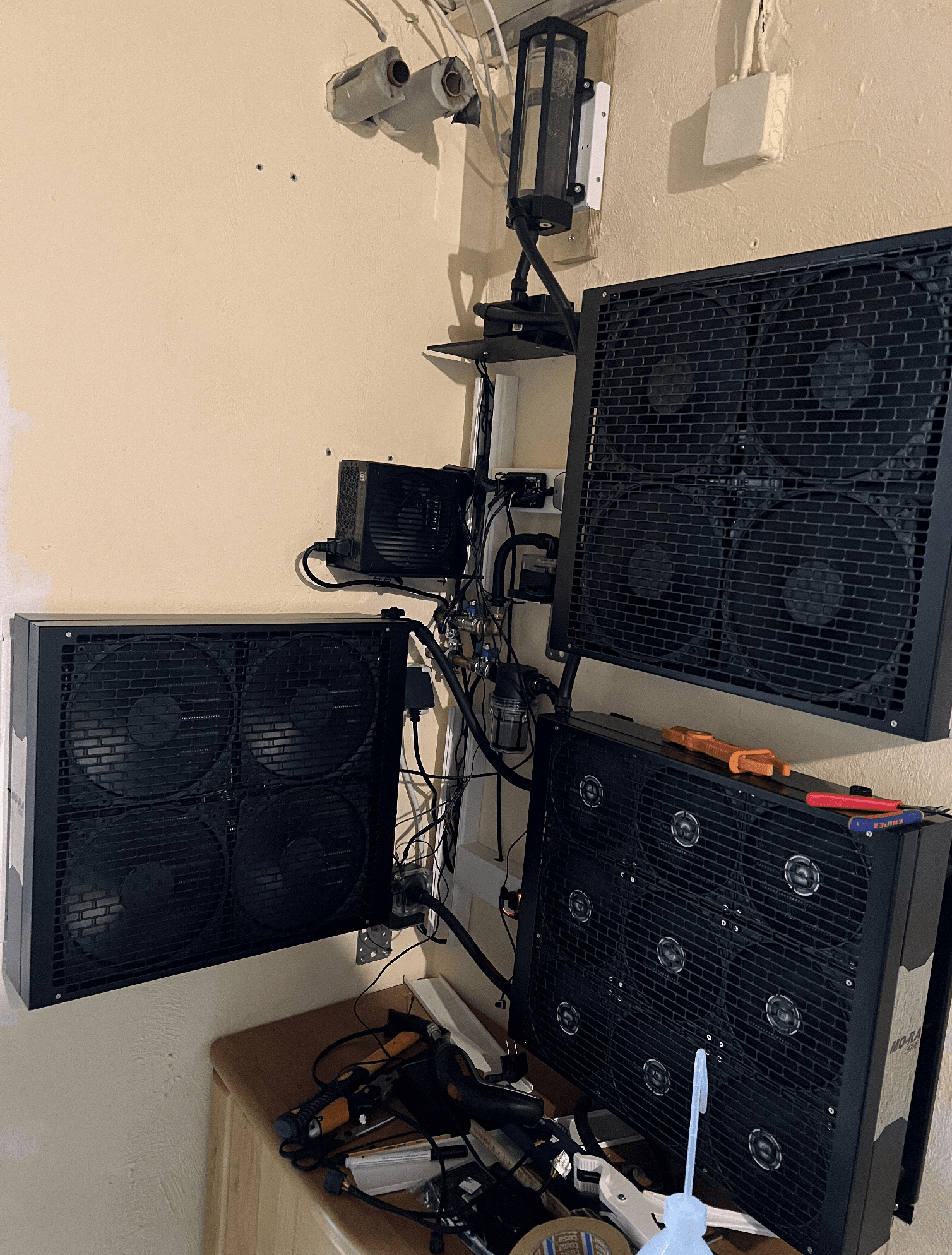

Auf der linken Seite muss noch ein viertes Rudeltier an die Wand. So ist es nicht symmetrisch. :d
Ich konnte meine Frau leider nicht davon überzeugen das für bessere Raumluftklima im Keller ein weitere Mora an diese Wand musst.
Sie hat mich nach dem 3ten für verrück erklärt.
Vielleicht schaffe ich es irgendwann Sie davon zu überzeugen.
Evtl. mit dem Ansatz der Symmetrie aus statischen Gründen.
:ROFLMAO: :ROFLMAO:

So, MO-RA3 ist eingebunden und verloren hab ich nur grob 30 l/h an Durchfluss wenn alle 4 Pumpen auf Vollast laufen.
260 zu 230 l/h, also keine Notwendigkeit für weitere Pumpen.

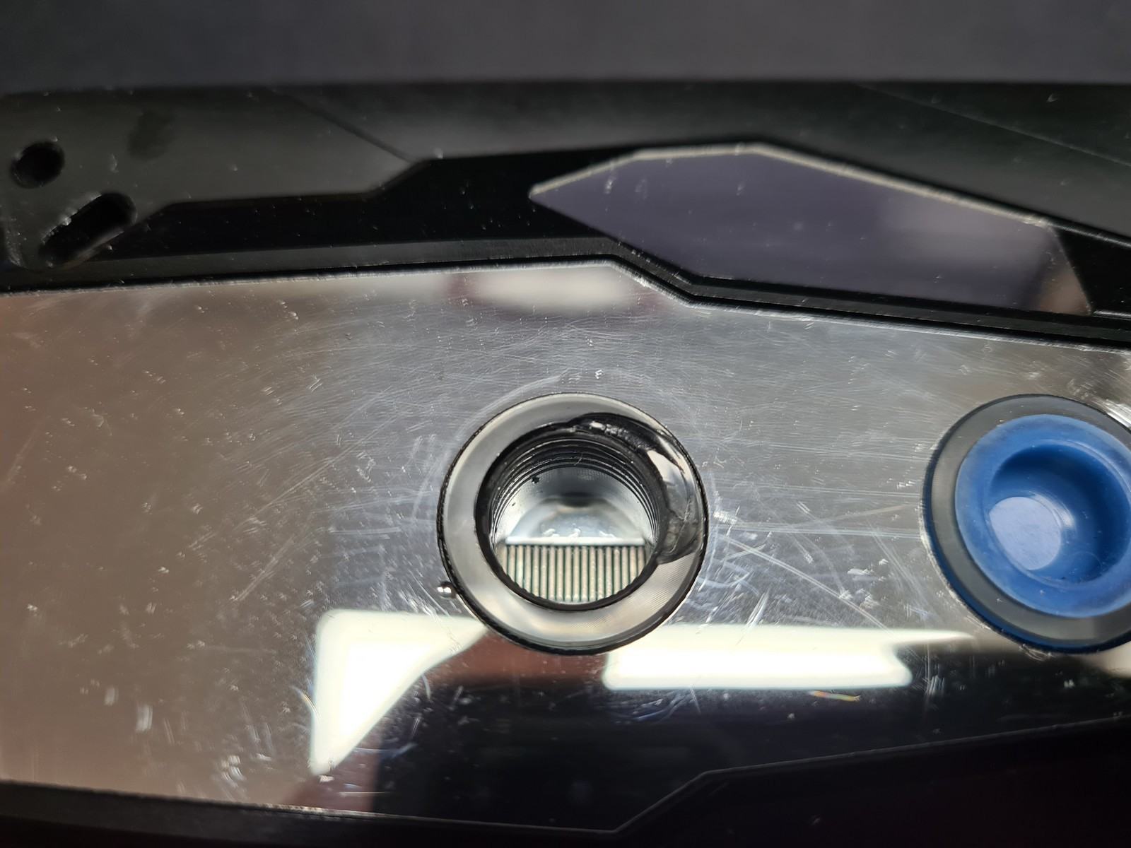

Und dann war da noch ein Kühler.Nach einer Reinigung gingen plötzlich beim zocken die Lichter aus. Habe nicht lange nach dem Fehler suchen müssen, die Pfütze unter dem Kühler zeigte mir den Weg. Ich dachte sch..... nicht fest genug angezogen, ich ziehe an heiklen Stellen die Fittinge immer nur mit der Hand an und dachte das reicht. Ja wie man sieht reichte das auch, der Grund war ein anderer. 3 Tage ging nichts mehr, langsam wirds besser. Abstürze im Sekundentakt ab heute wurde es deutlich weniger, na mal sehen.
Uff, das ist übel - ist das Plexiglas? Etwas Teflonband im Gewinde hätte das Unglück wahrscheinlich vermieden - allerdings muss man bei Plexigewinden aufpassen, dass man das nicht zu dick aufträgt, sonst sprengt man es direkt beim Einschrauben.
Üblicherweise sind diese jedoch etwas größer in der Toleranz und die Anschlüsse etwas kleiner

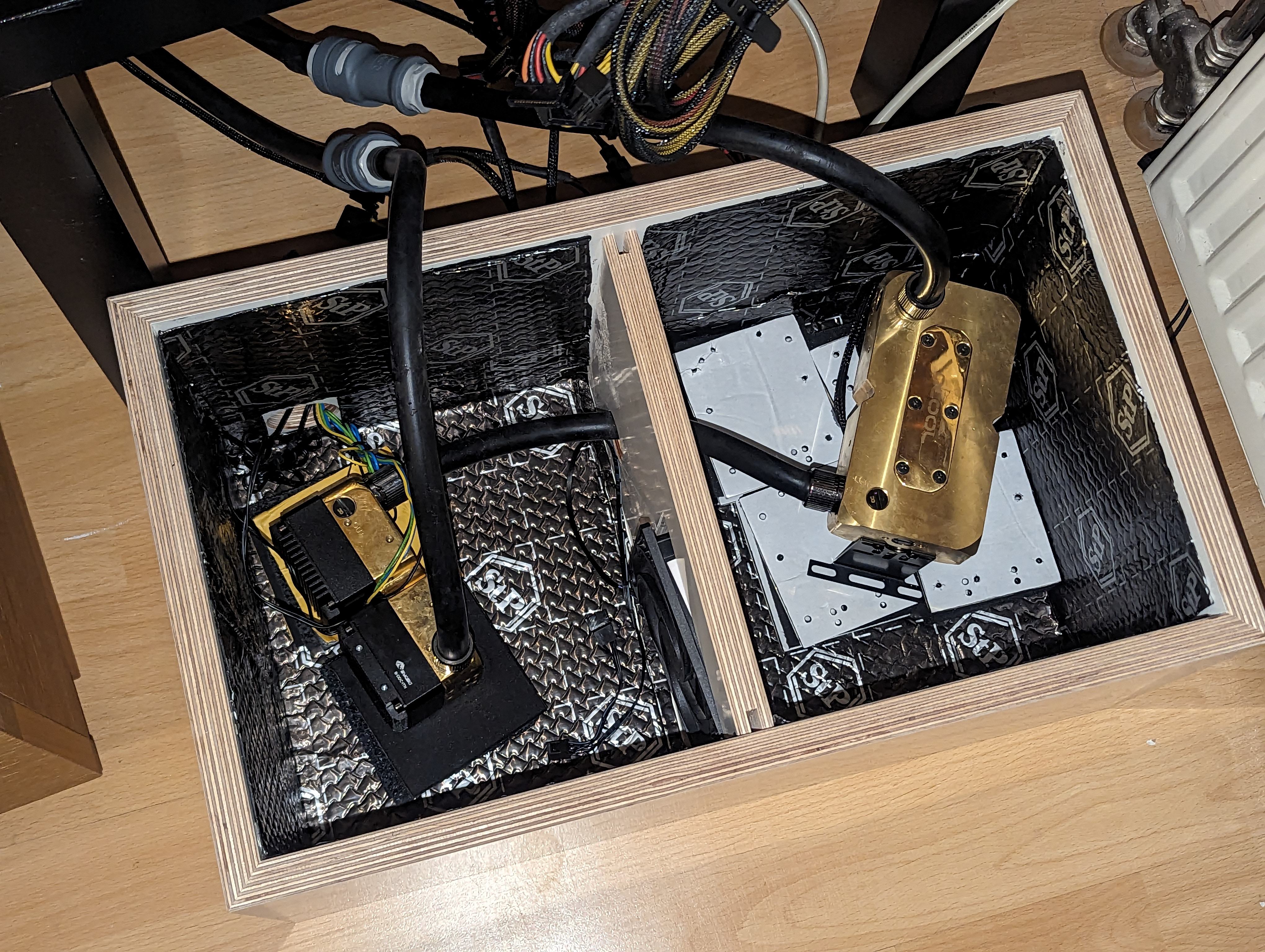

1xDDC@10W, Dual-D5@ALCEisdeckeMessing, 3x480erCorsairXR7, 1x480erWCRAD-L, 1x360erBlackIceGTX, KryosNext-CPU, 4090 iChill(ALC-Kühler), Ultitop-Standalone. Dazu kommen gefühlt 100 Winkel (real ca 30?), eine Distroplate. Verbunden mit 16/10 EPDM bzw 16er Tubes in einem 1m hohen Selbstbau-Tower mit langen Wegen.
Bei 30 Grad Wasser und Pumpen auf Vollgas habe ich exakt 200 l/h. Kaltstart 189 l/h. Kühlmittel ist von Aquacomputer, aber mit leichter Zumischung von destilliertem Wasser. Die AC-Jauche frisst übrigens auch viel Durchfluss. Die DDC alleine schafft zwischen 90 und knapp 100 l/h. Die Dual-D5 zusätzlich sind irgendwie nicht der Burner.

blöde geschichte: habe mich gerade gewundert warum ich die kühlflüssigkeit im heatkiller tube am mora hören kann und musste festellen, dass irgendw ordentlich flüssigkeit verlorengegangen ist. als ich in meine pumpenkiste geschau habe, ist mir aufgefallen, dass mein alc dual messing top unten undicht ist. ich konnte bei beiden pumpen fast alle schrauben nachziehen. teilweise haben sie sich so weit gelöst, dass zwischen pumpenring-halterung und top ein kleine spalt zu sehen war. kann mir jemand erklären wie das passieren kann? kommt das durch die vibration der pumpe?
das top stand auf einem shoggy sandwich und ich bin mir auch sehr sicher, dass ich alle schrauben bei der ersten installation ordentlich angezogen habe.
@********* lief jetzt vielleicht 10 Tage. War aber die meiste Zeit davon aus, da ich es nur bei Bedarf an hatte.
Ich lass die Kiste jetzt mal auf und werde es die nächsten Tage beobachten.
Die Idee mit dem Sicherheitskleber ist auf jeden Fall super.
@Kullberg die Dichtungen sind soweit ich weiß aus Epdm, können die einfach so schrumpfen?
Ich hatte auch beim erneuten zudrehen, das Gefühl dass noch ein leichter Widerstand da war.
